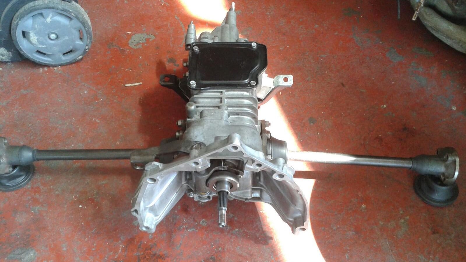

            Come potete notare il tunnel va ancora completamente smontato e ripulito da sporco e ruggine, quest’ultima presente in maniera veramente minima; quello che vedete poi nel montante porta e nei lamierati interni è catrame, il quale è stato applicato solo dopo aver ripulito le varie superfici dalla ruggine, mentre nelle zone meno raggiungibili sarà applicato l’olio ceroso, ovviamente dopo verniciatura. Godetevi alcune altre foto della carrozzeria …
            … e di alcune componenti meccaniche come motorino d’avviamento e cambio rimessi a nuovo:
