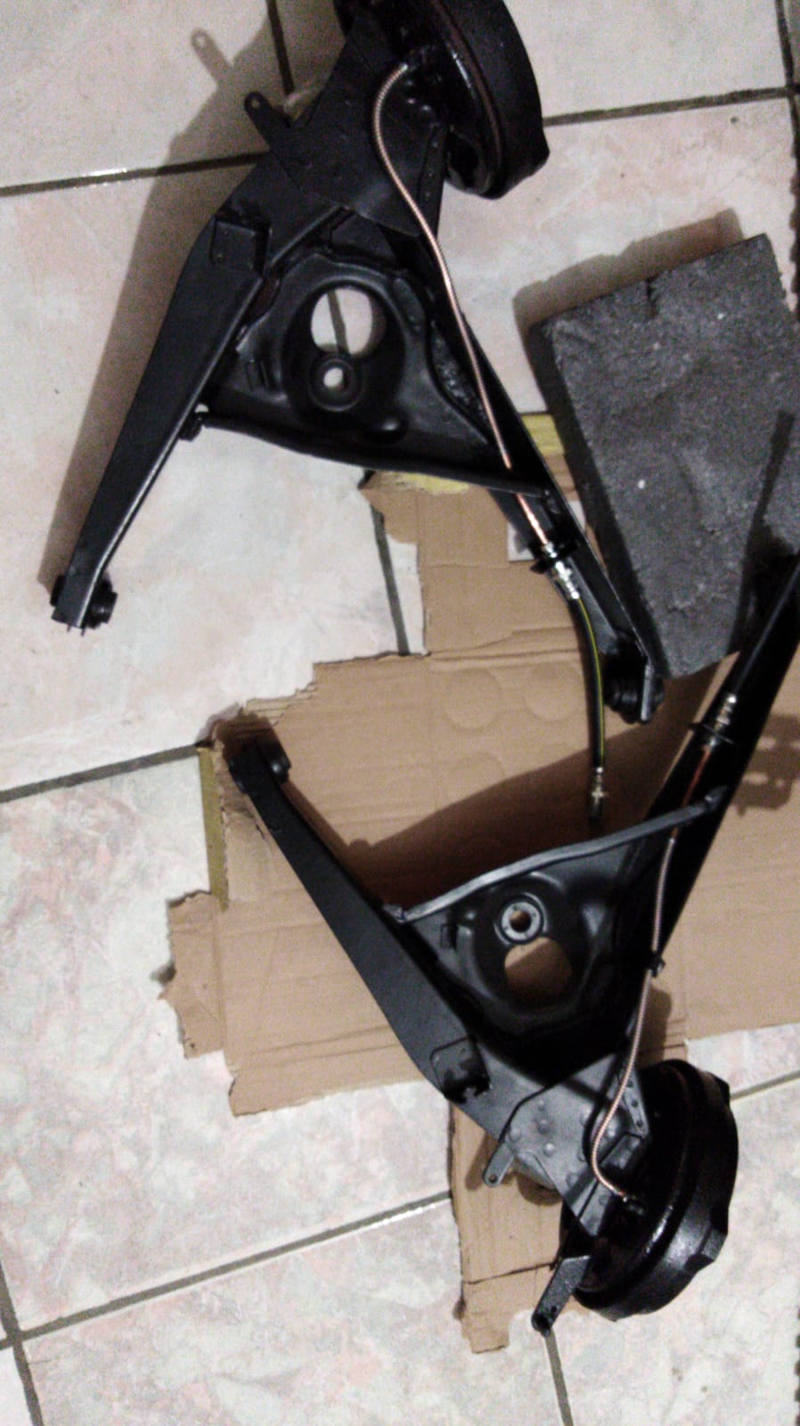

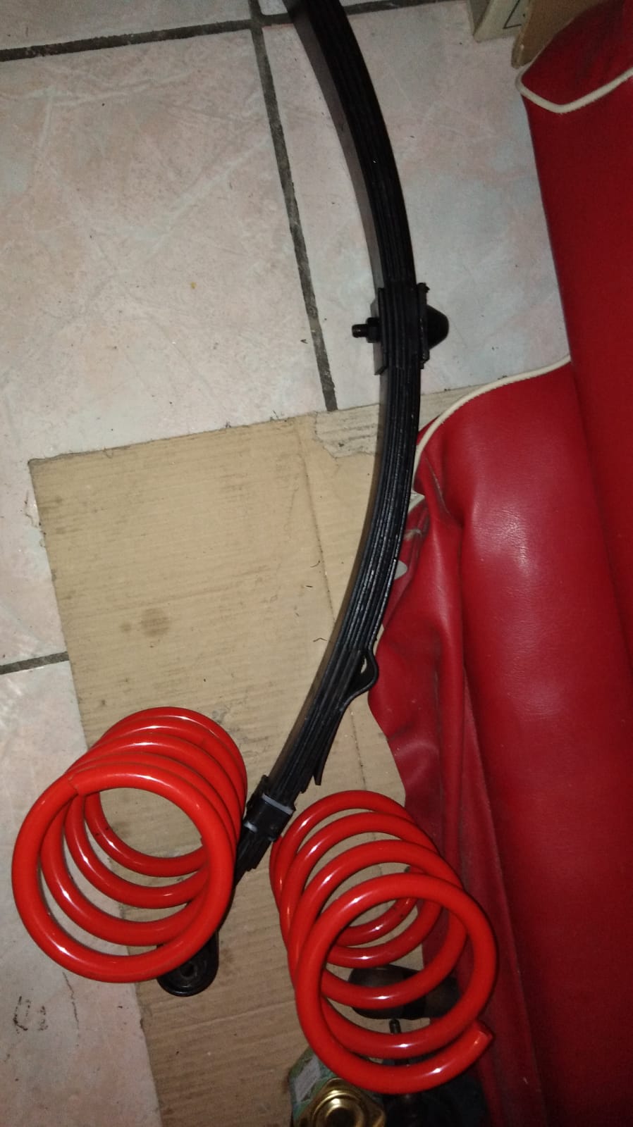

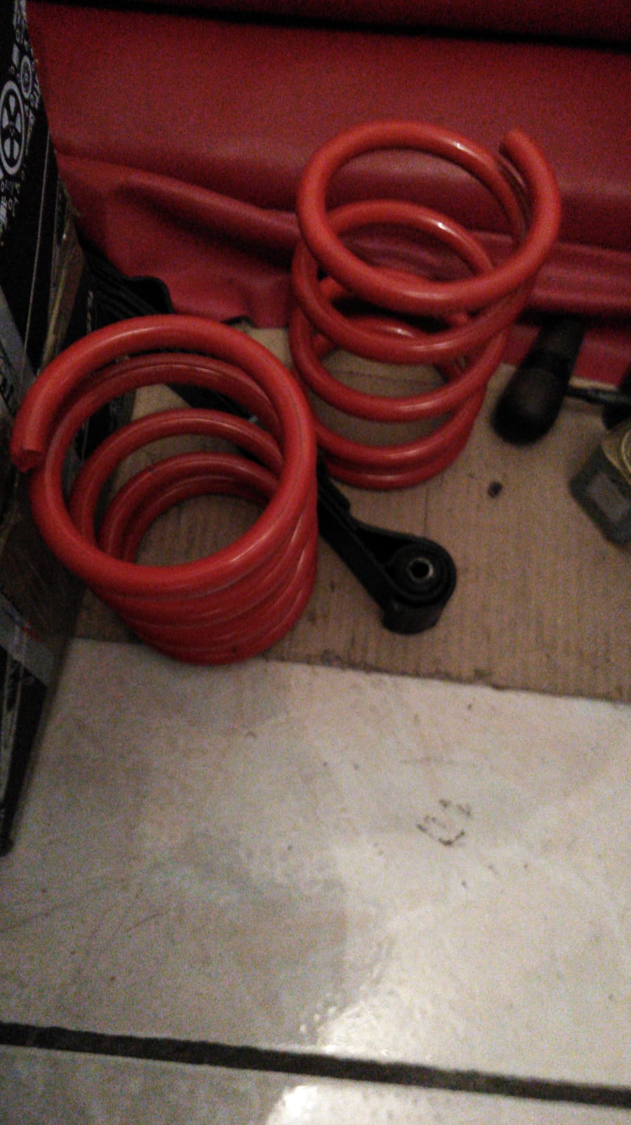

            Proprio ieri ho fatto un regalo alla mia piccolina, indovinate un pò … :whistle:

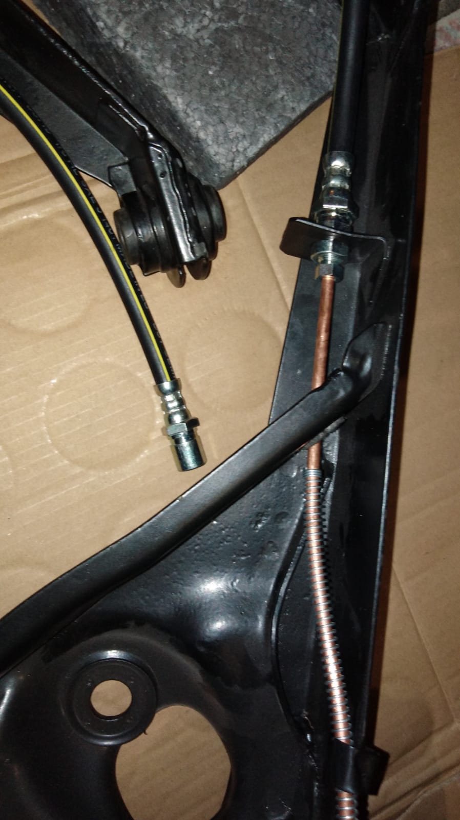

            Ho acquistato una coppia di molle posteriori da 19cm (rosse) e una balestra 5 fogli ad occhiello rovesciato :silly: . Ho fatto questo acquisto sia per avere un aspetto un tantino più sportivo sia per una migliore affidabilità in merito a tenuta di strada. Ho poi scambiato i miei bracci di sospensione posteriori tutti arrugginiti e grippati con un paio, si originali, ma rinforzati, sabbiati e verniciati a polvere, con boccole nuove e tubi dei freni anch’essi nuovi. Infine i freni di dietro sono stati revisionati (ganasce e cilindretti nuovi) e il giunto sinistro è stato sostituito, poiché l’originale era tutto sfaldato nell’interno.
            A voi i commenti 🙂

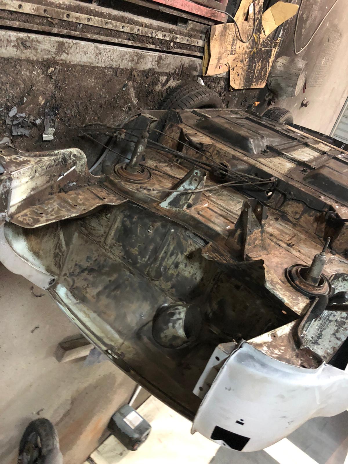

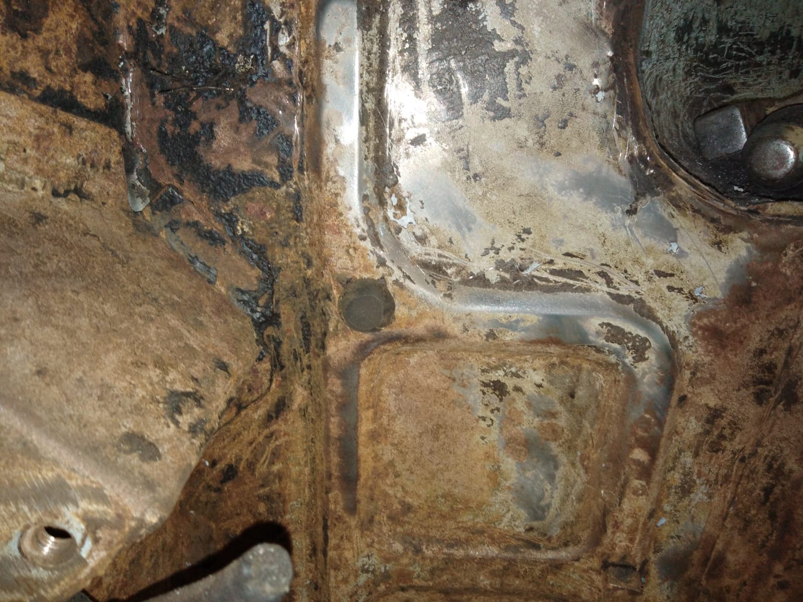

                  Fufu

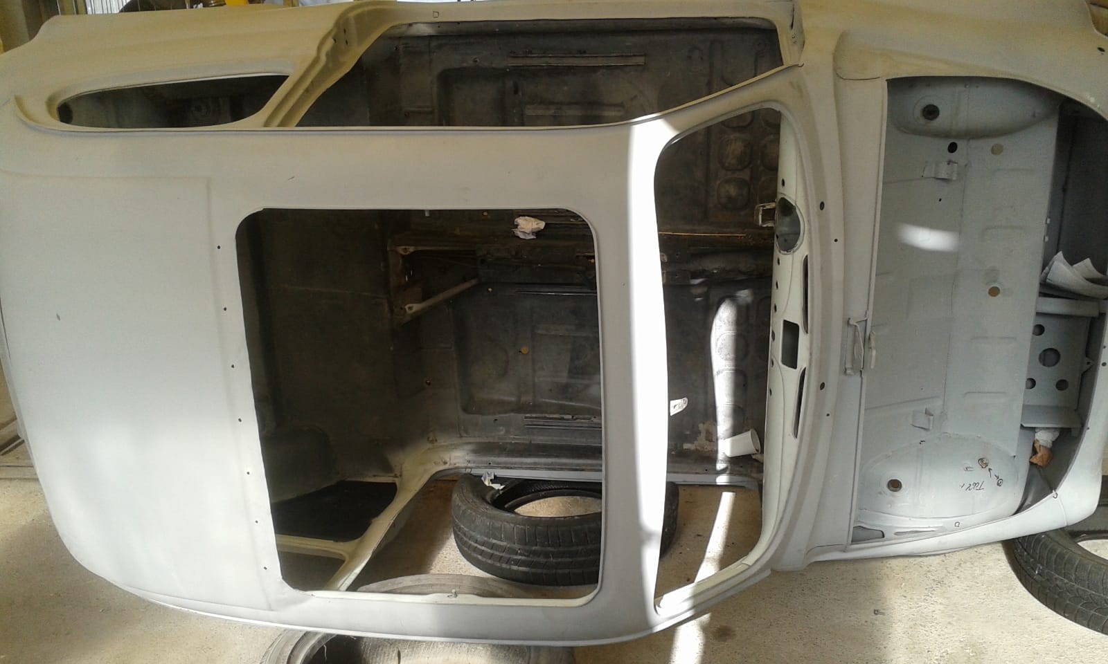

                    Ed eccoci di nuovo qui. Il carrozziere ha temporaneamente “girato” la 500 per grattare via il vecchio antirombo, fare delle pezze dove necessario, dare il fondo epossidico, sigillare tutto per bene, dare il nuovo antirombo e spruzzare la vernice che in definitiva sarà come l’originale: acquamarina 433. Attualmente la situazione è questa; in serata dovrebbero arrivarmi delle foto con alcuni lavoretti fatti. :laugh:
                    Scusate per la scarsa qualità delle foto, le altre usciranno meglio :like 🙂

                      #465456
                      Fufu

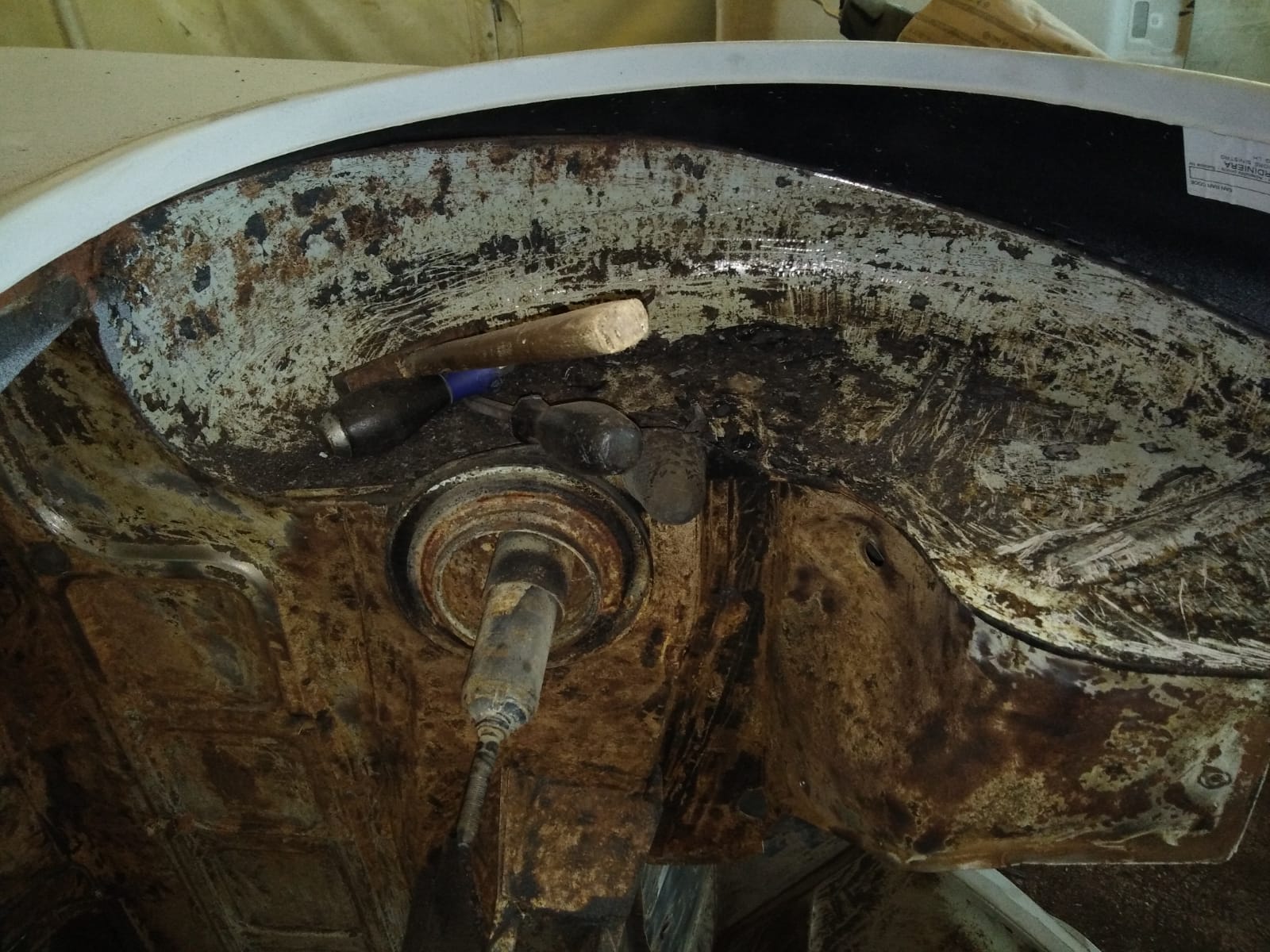

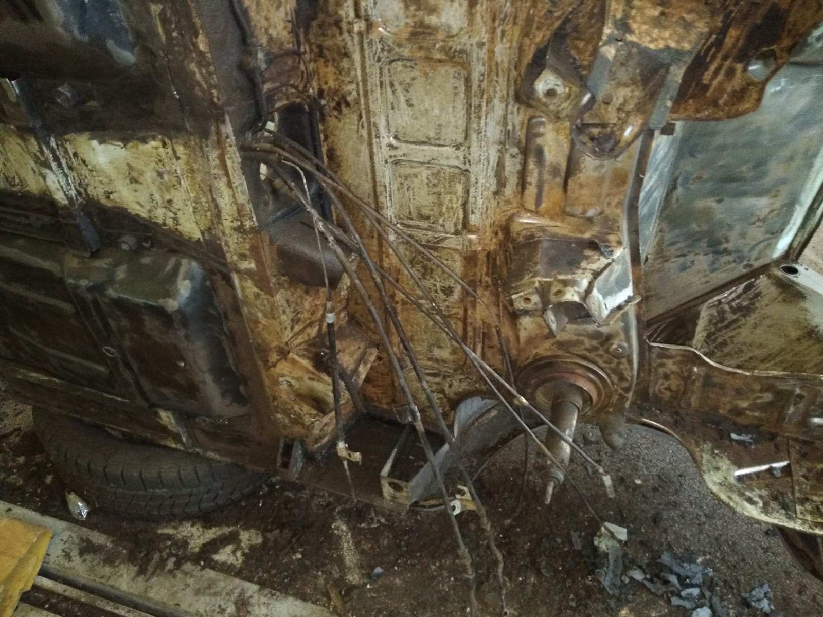

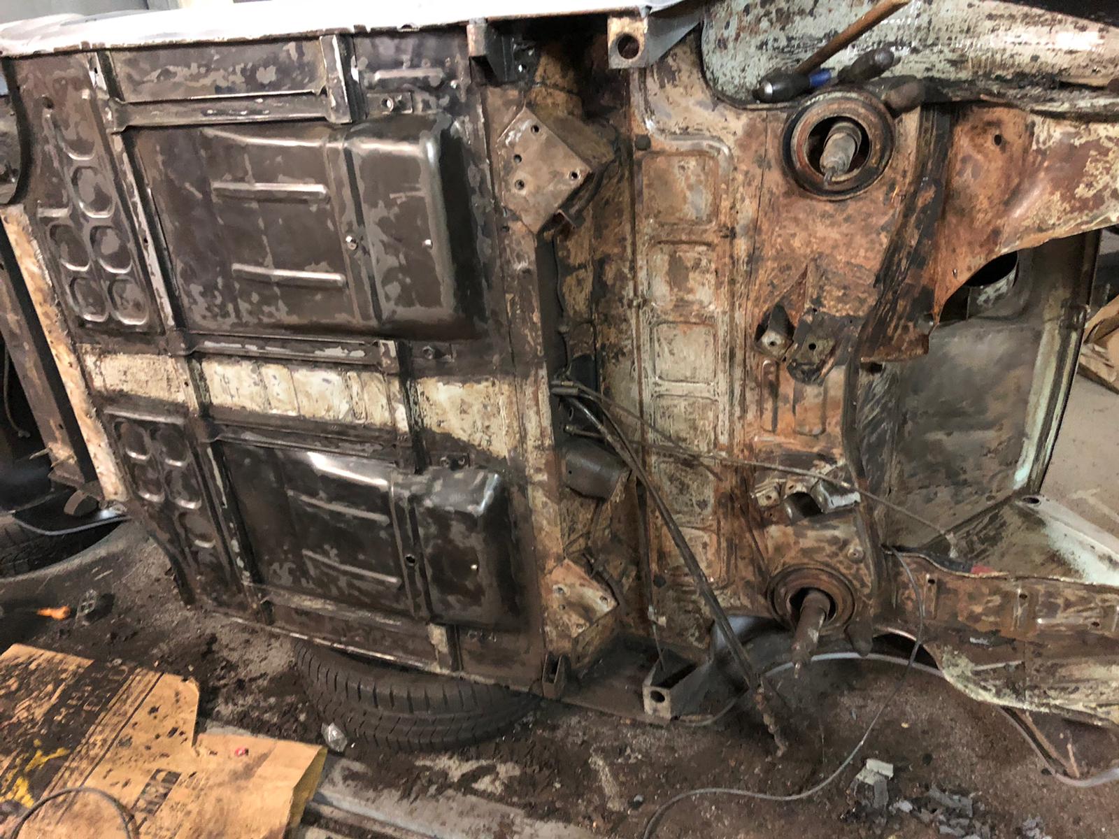

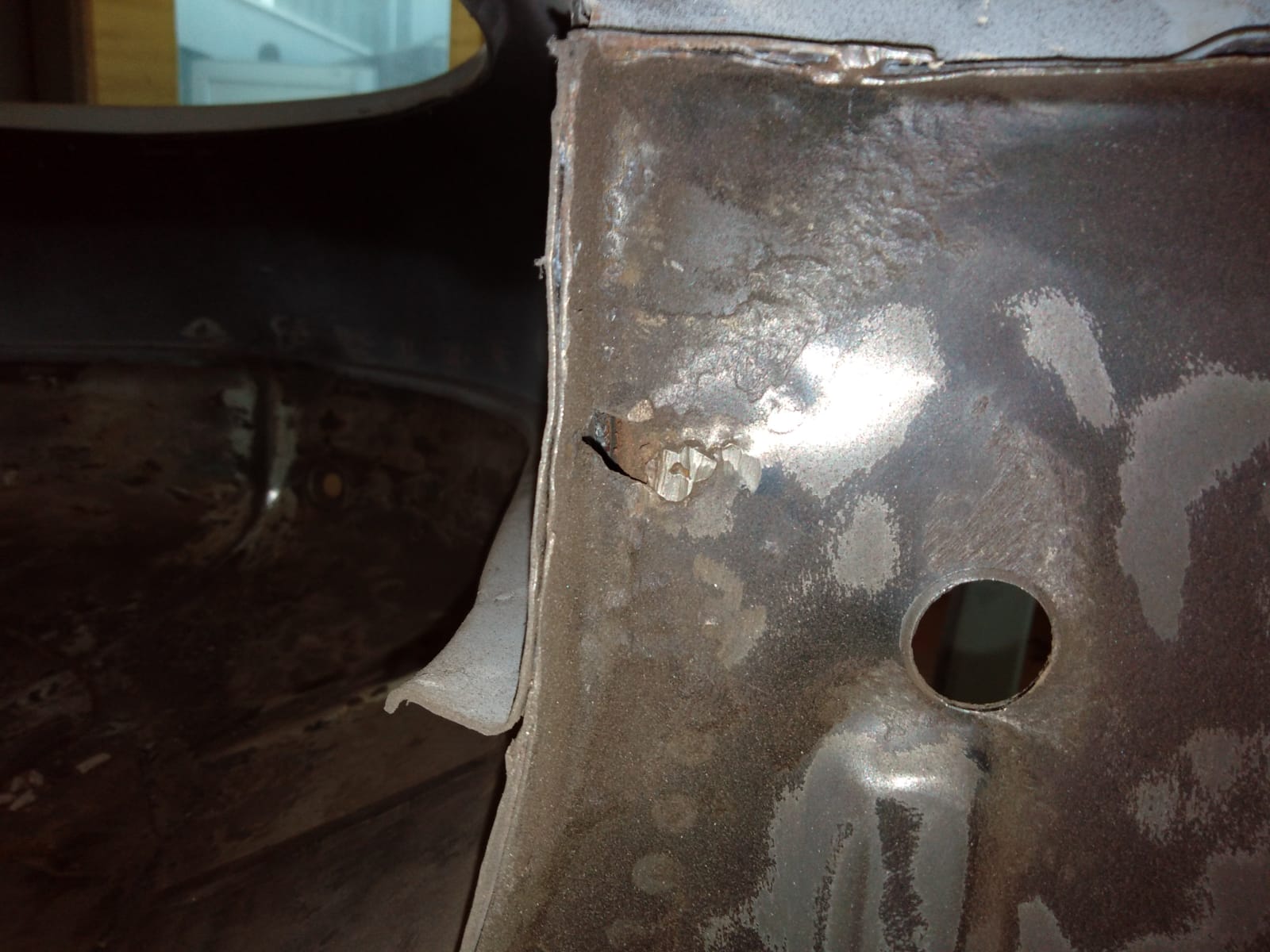

                        Eccoci qui di nuovo dopo un po di tempo. Ieri sono andato dal carrozziere, il quale si è portato piuttosto avanti: è stato tolto tutto l’antirombo, sono state fatte alcune pezze, ed è stato risaldato il para-calore della marmitta. Ora non resta che finire di togliere tutta la ruggine superficiale rimasta, dare il fondo protettivo e l’antirombo nuovo che però non sarà nero sovra verniciato, bensì la vernice sarà “affogata” nel protettivo stesso.
                        La panca posteriore è piuttosto compromessa: presenta alcuni buchi e sulla sua parte interna (abitacolo) vi è stata messa una lastra di irrobustimento, dunque non posso vedere in che condizioni si trova realmente fino a quando non rimuovo quest’ultima. Vi allego alcune foto che mostrano alcuni dettagli. Voi come mi consigliate di procedere? Fare piccole pezze oppure sostituire l’intero lamierato (so che è stato messo in vendita da poco tempo) ? Nell’eventualità lo spessore della lamiera nuova è lo stesso dell’originale o no? Grazie ancora a tutti per l’aiuto :like :like 🙂
                        #465462
                        Fufu

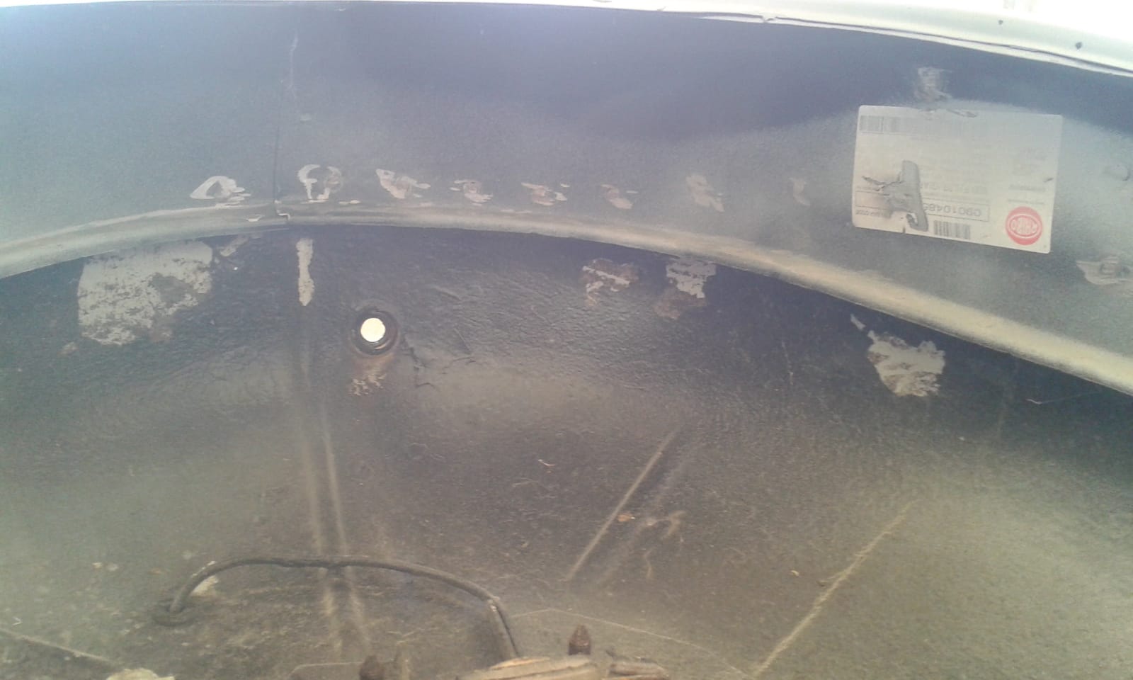

                          Tunnel da pulire
                          Panca posteriore
                          Minigonne raddrizzate. Manca della lamiera su queste?

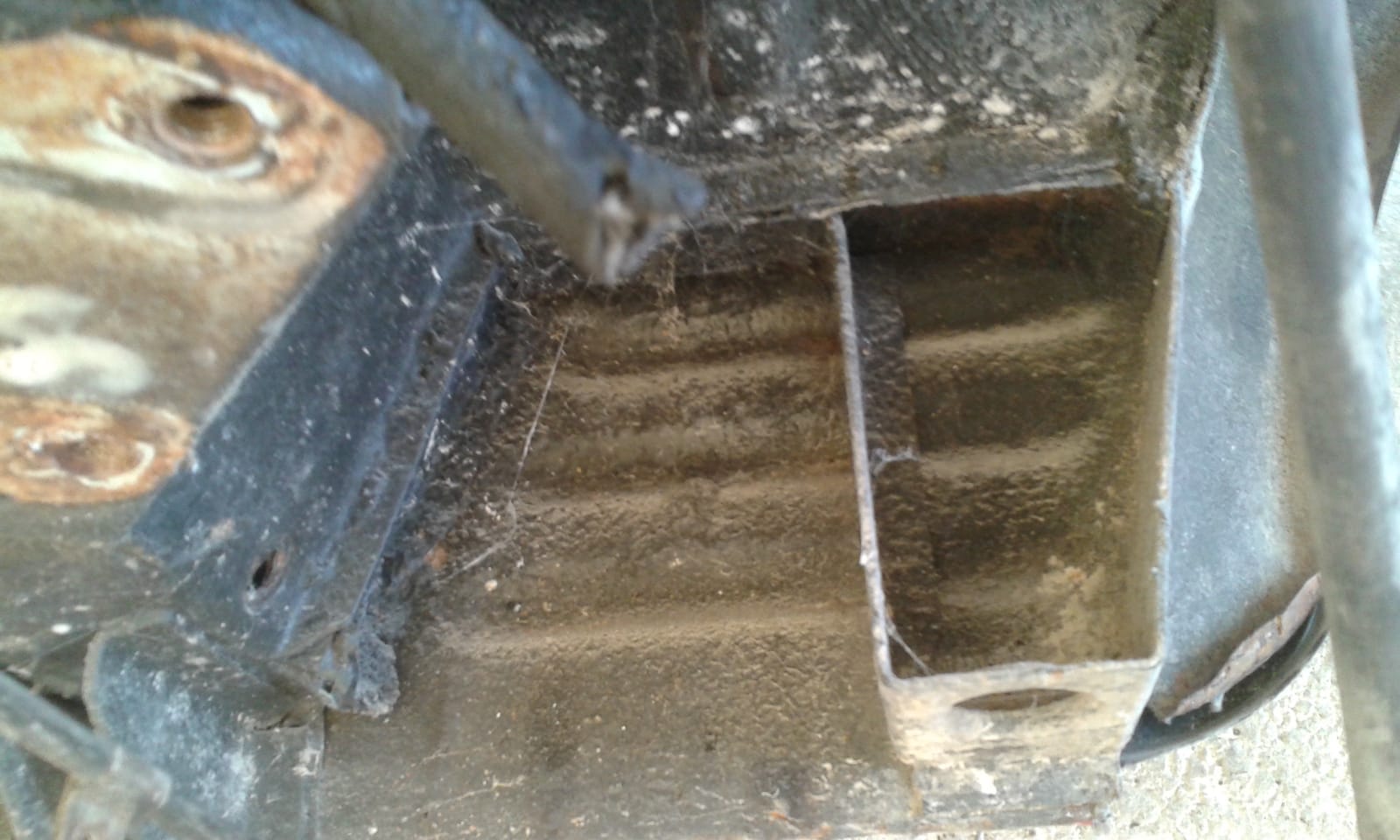

                          Quest’ultima foto penso sia piuttosto rara. La traversa anteriore esterna (originale) sotto la pedaliera, non so se ho dato l’idea, è bucata lateralmente, per cui andrà risaldata. Ma il punto è un altro: Nell’interno di questa ho trovato della spugna incollata proprio nello scatolato. Premettendo che questa lamiera sia originale, a quale scopo la Fiat la metteva proprio lì? Aveva una funzione particolare?

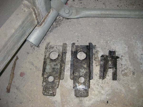

                            Ciao fufu, ti stai impegnando molto in questo restauro e stai facendo bene, mi spiace che non sia così seguito, come meriterebbe, visti anche i tuoi dubbi, o ricerca di chiarificazioni, così, intanto ti dico che non ho visto ancora saldate i rinforzi sotto i pianali che servono per quando dovrai sollevarla con un cric/ ponte e, allo stesso modo, assicurati che all’interno del vano anteriore abbiano riportato la linguette per le varie cinghiette e borsa per i tergicristalli…
                            L’assetto a meno 3 cm ha bisogno, per funzionare bene, di modifiche alle geometrie della sospensione anteriore, devi alzare i manici di valigia e hai due modi: saldi, forando, due bulloni più in alto, acquisti una piastra apposita che ottenga lo stesso risultato.

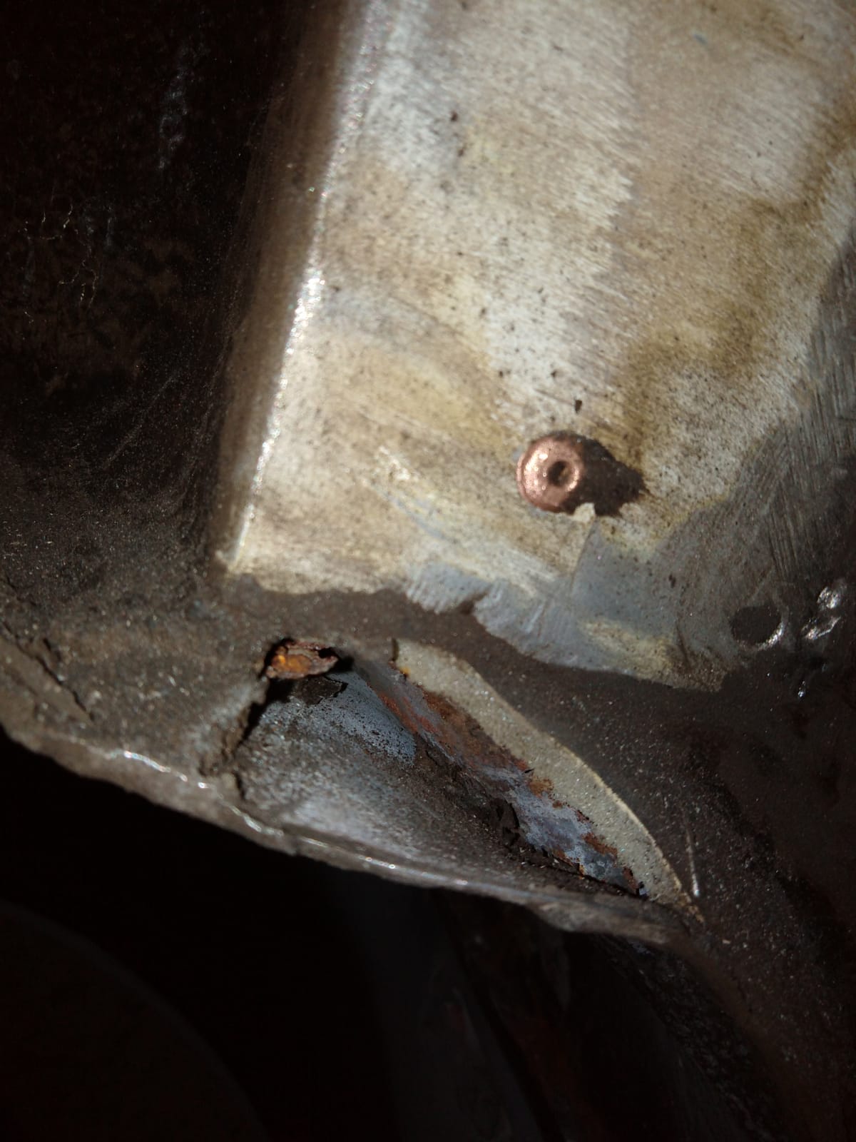

                                Ma tornando al discorso della mia 5, mi ero accorto della mancanza delle linguette nel vano anteriore, mentre non capisco quali siano i rinforzi/supporti crik. Non è che ti dispiacerebbe spiegarmi il punto preciso in cui vadano saldate? 🙂 E poi, alzare i manici di valigia per il mio assetto specifico, è per forza necessario? Non si potrebbero lasciare così come sono? Scusa se ti ho riempito di domande :p :p e grazie ancora!

                                bufa500
                                  Ciao, grazie per l’appezzamento, anche se è una sintesi, spero ti sia d’aiuto e comunque, rispondo anche qui.

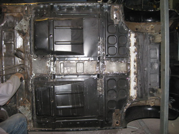

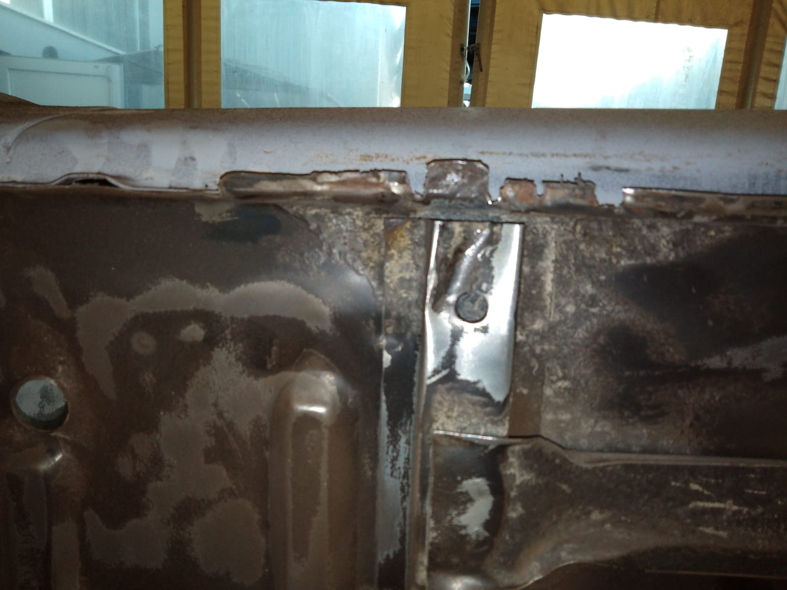

                                  ecco delle foto, questi i rinforzi…
                                  e qui il posizionamento vicino ai passa ruota anteriori…
                                  per la domanda sull’assetto ti dico, puoi montarlo senza modificare e ti troverai le gomme usurate velocemente e, per di più, usurate storte, altro inconveniente sarà l’estetica con ruote che da davanti si vedranno così / e che ti porteranno a lottare con lo sterzo in curva e saranno pericolose nello sconnesso.
                                  Se hai altre domande, falle pure 🙂
