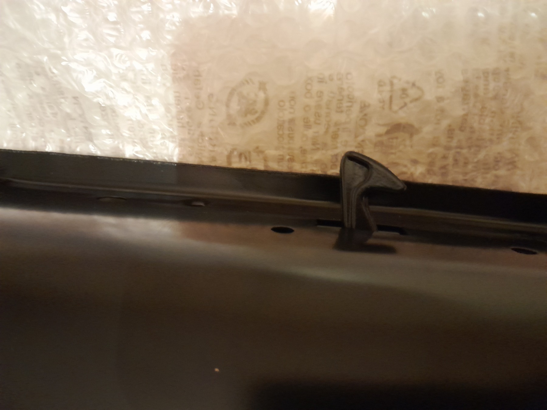

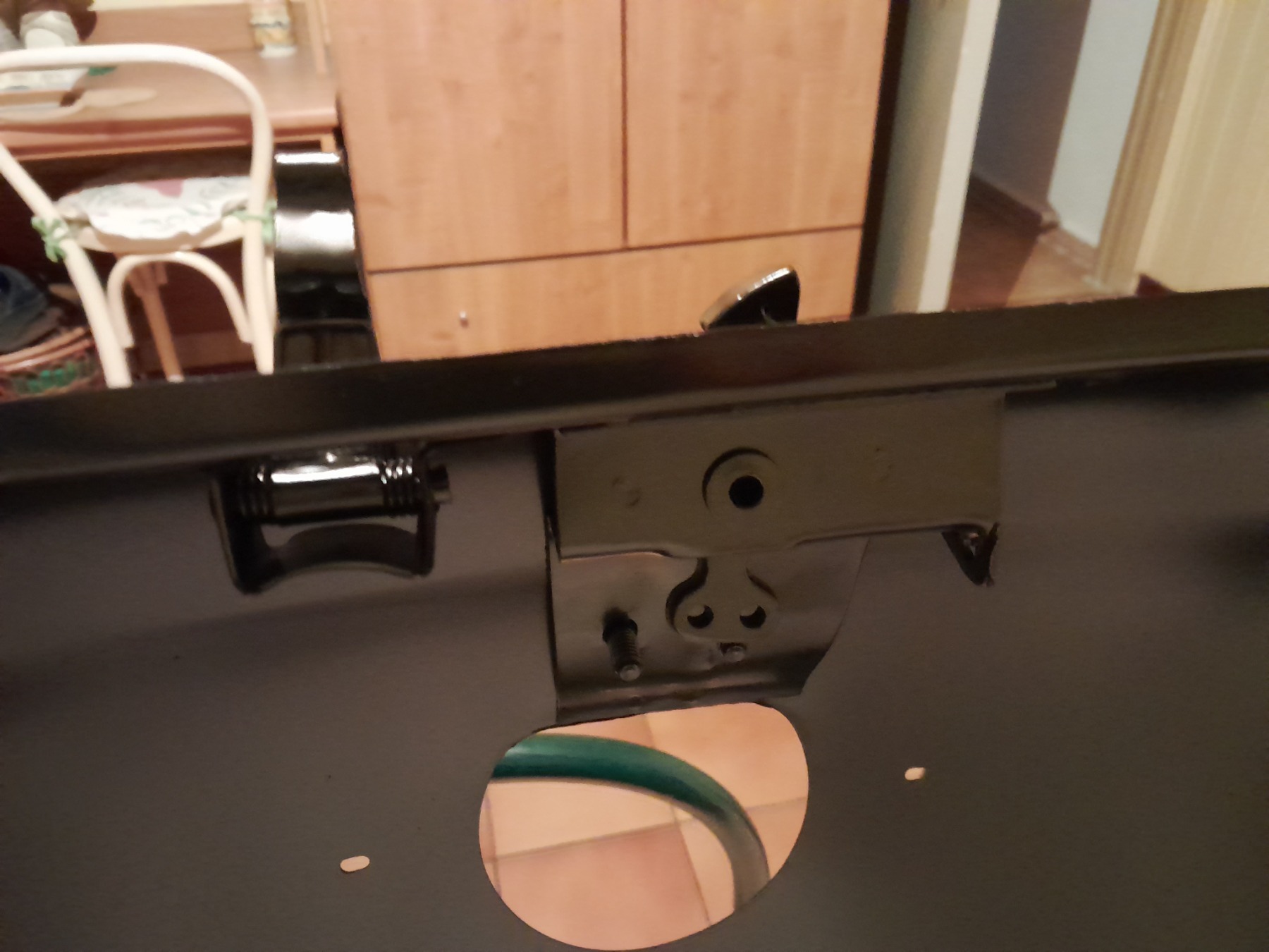

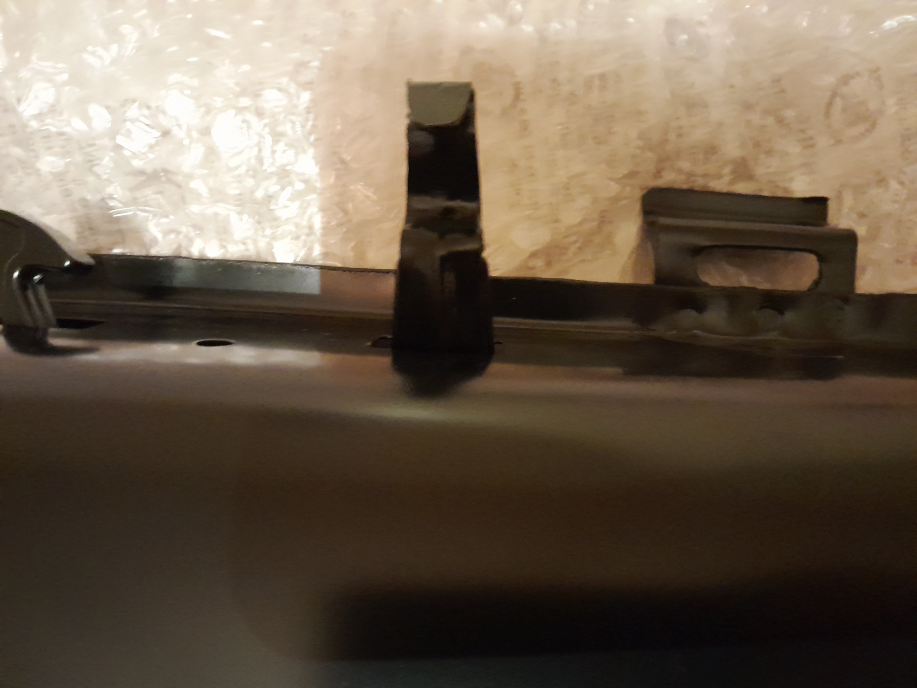

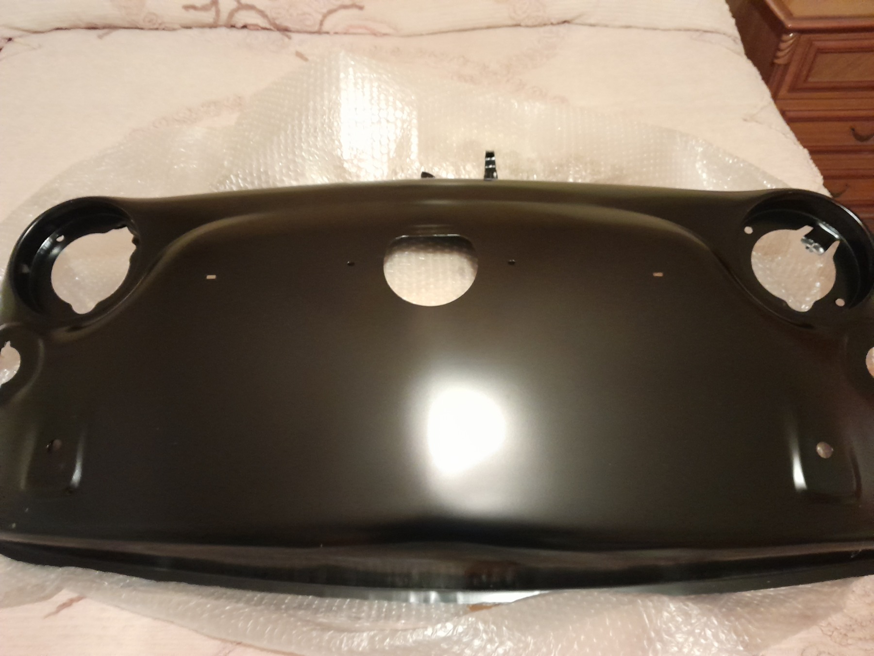

1 Ottobre 2022 alle 0:02 #530021ErnestoLucaPartecipanteOggi mi e’ arrivata la calandra della F.
e’ normale che tutti i componenti sono neri, anche il chiavistello di chiusura?
e vanno colorati del colore della macchina?
io me li aspettavo color acciaio.1 Ottobre 2022 alle 0:40 #530022mimmof500Partecipanteè un fondo messo per evitare che arrugginisca…

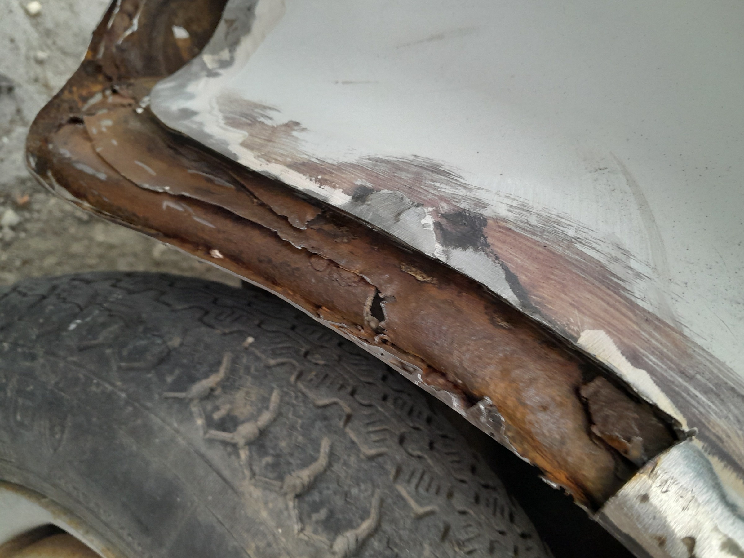

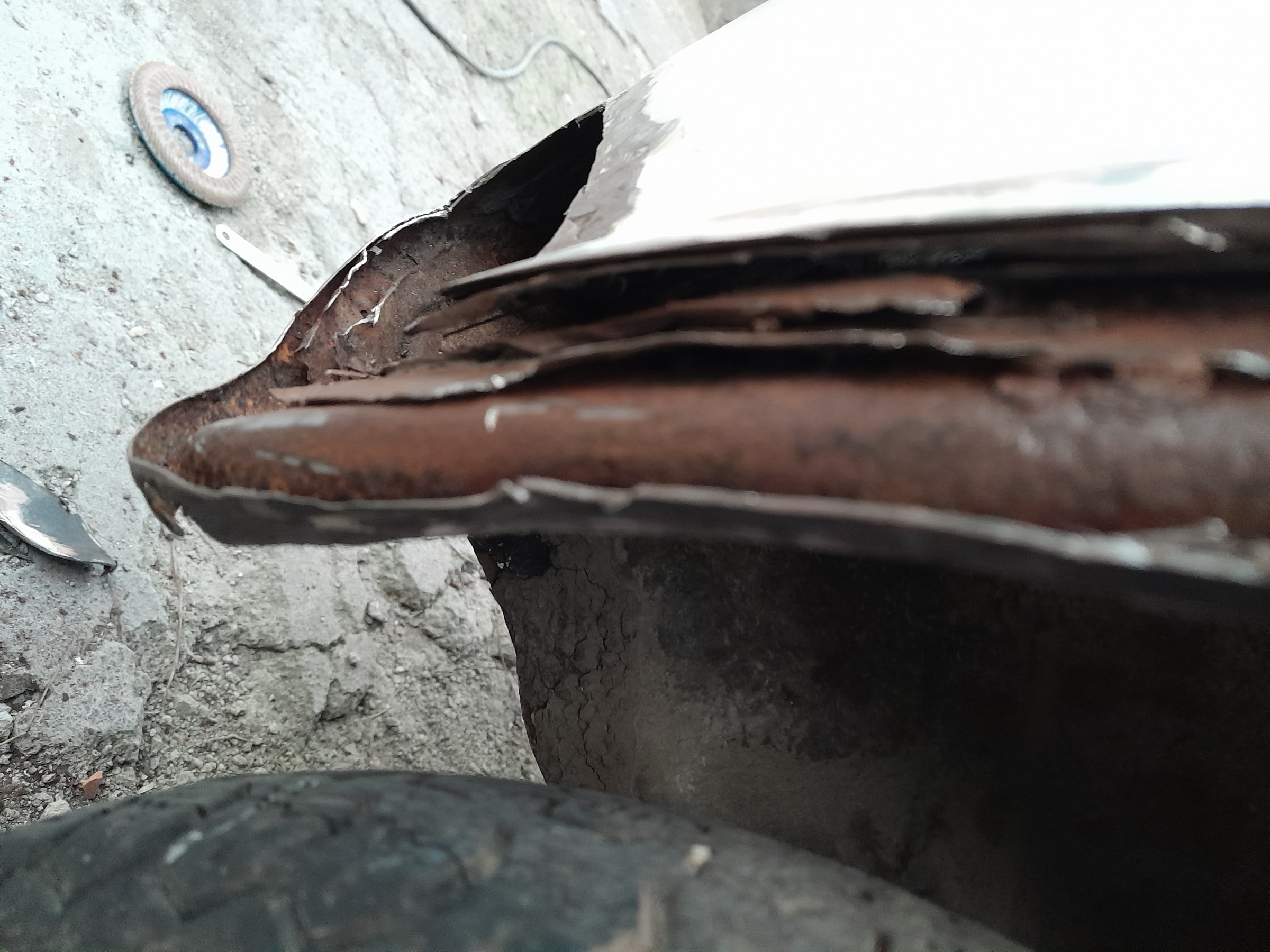

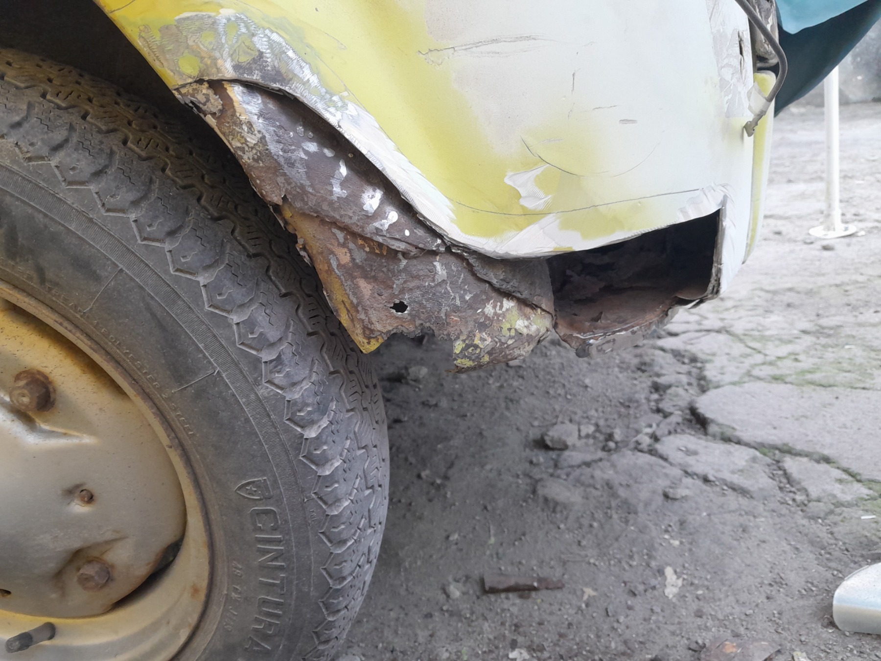

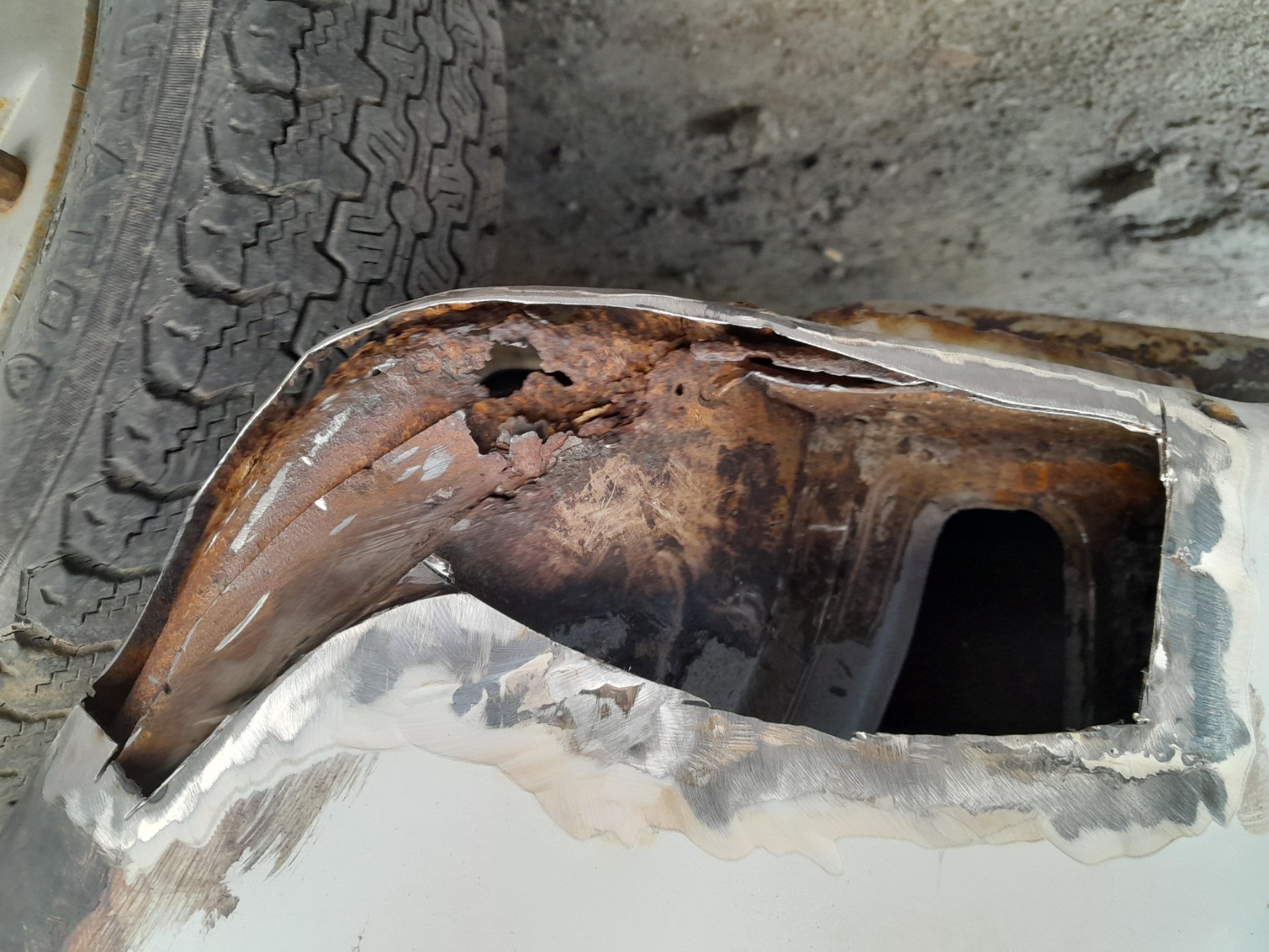

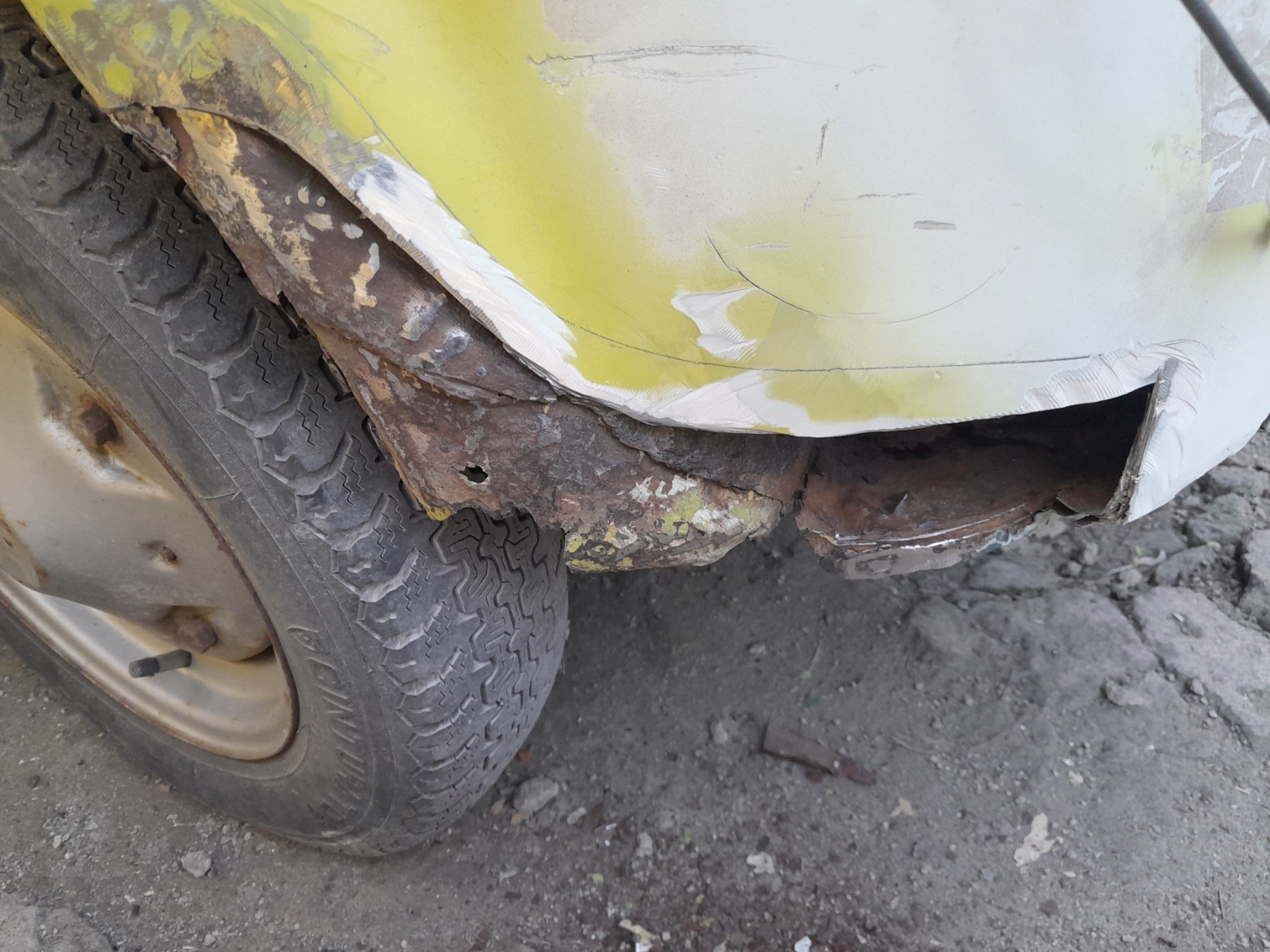

23 Ottobre 2022 alle 23:30 #530786ErnestoLucaPartecipantesalve, ho tagliato una parte del parafango posteriore sx perchè ho preso un lamierato da saldare, ma noto che ci sono 3 lamiere come si vede dalle foto,
può essere che già in precedenza è stato riparato? oppure c’e’ qualche rinforzo?25 Ottobre 2022 alle 3:35 #530836MarcoFPartecipanteSi, quel punto è stato precedentemente riparato. “Riparato” è un parolone, diciamo che è stata rappezzata con una schifezza.
Evidentemente la punta posteriore del passaruota era completamente marcita ed è stata tagliata via appiccicandoci sopra una pezza presa da un altro passaruota il quale peraltro non tornava minimamente ma lo hanno piazzato inserendo un pezzo dentro l’altro tipo cono gelato. Poi si è marcito anche quello.
La situazione corrosiva interna allo scatolato che si intravede da quel punto in cui hai fatto il taglio, mi sembra piuttosto grave.
Non puoi limitarti a sanare quel punto dove hai effettuato il taglio perché probabilmente lì dentro c’è ruggine ovunque e pure profonda e passante. Temo che sia opportuno tagliare tutta la fiancata che compone l’arco del parafango posteriore destro e ripulire ben bene dentro.25 Ottobre 2022 alle 20:35 #530846ErnestoLucaPartecipanteGrazie il tuo consiglio mi è molto d’aiuto.
Quella e’ la parte sx
taglierò anche la destra perche’ sarà simile.

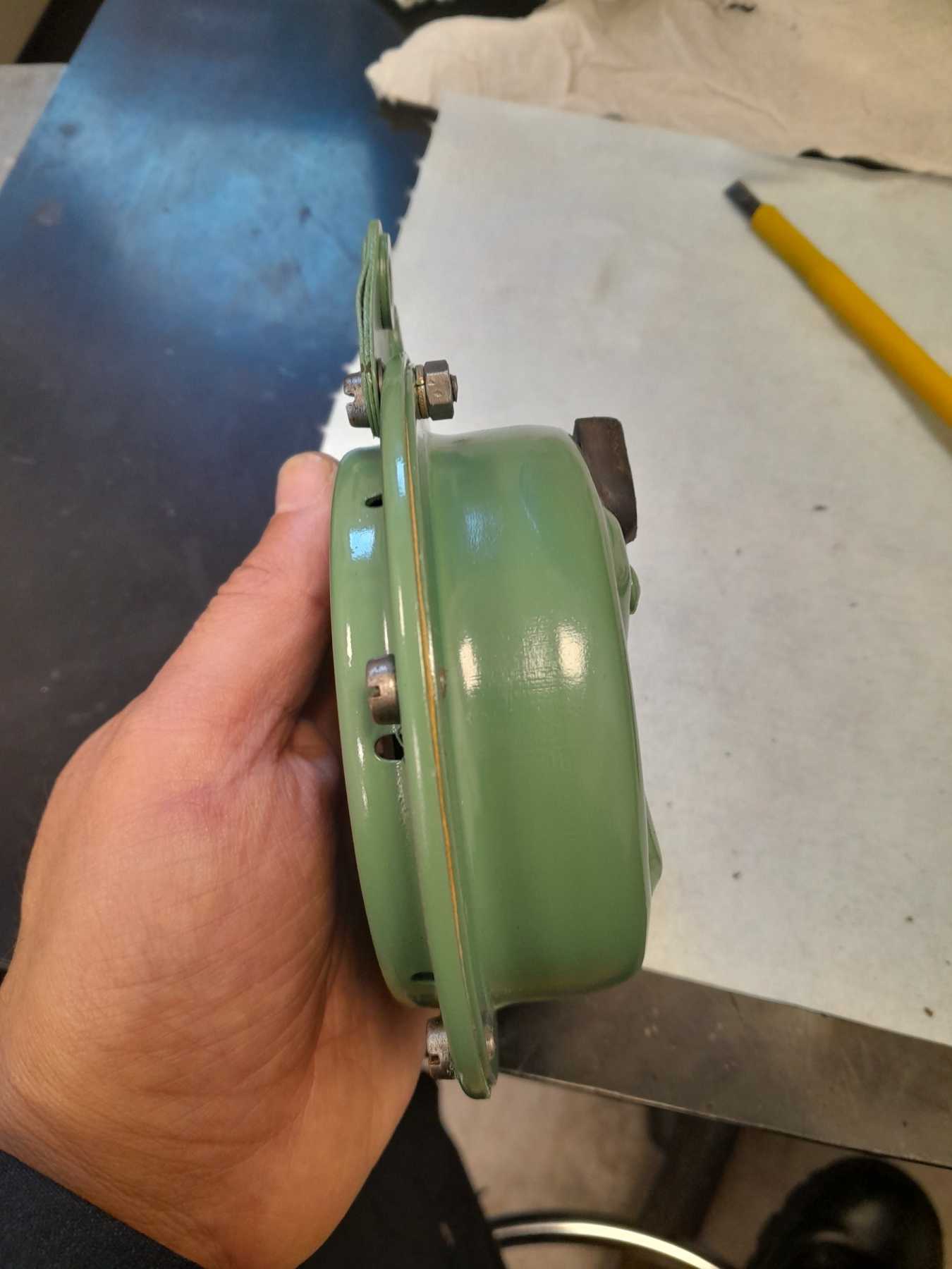

purtroppo la sistemo a spezzoni, per il tempo, ma piano piano tutta la schifezza deve uscire via 🙂25 Ottobre 2022 alle 20:40 #530850ErnestoLucaPartecipante“MarcoF” intanto mi accontento di una piccola soddisfazione
Attachments:25 Ottobre 2022 alle 20:41 #530851ErnestoLucaPartecipanteintanto mi accontento di una piccola soddisfazione

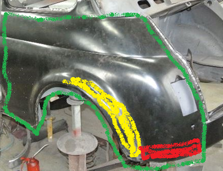

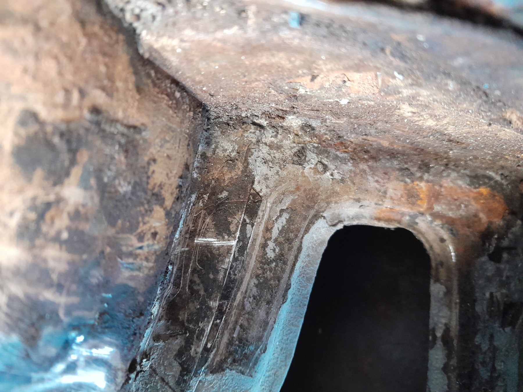

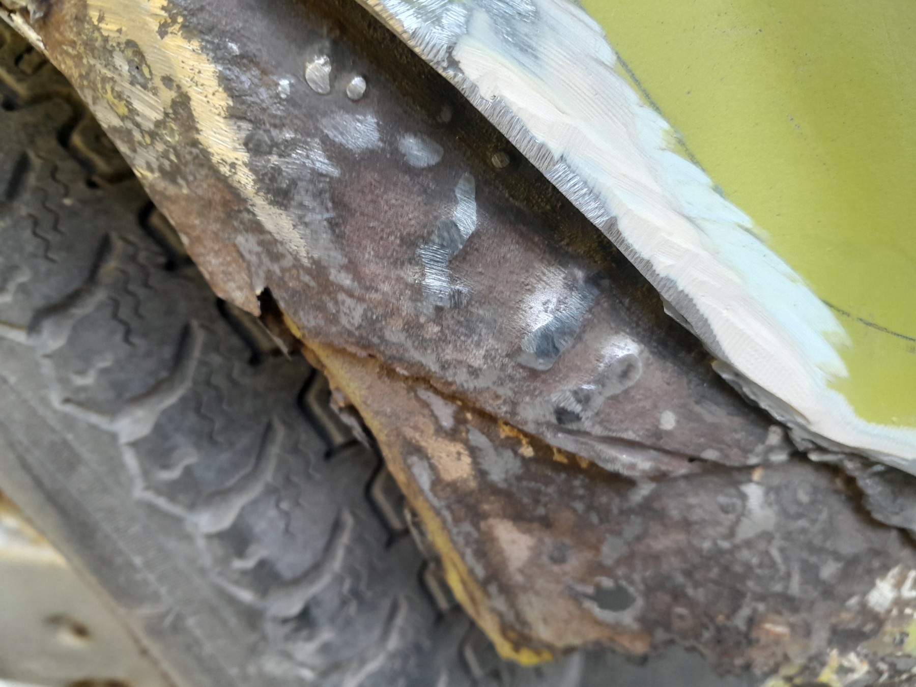

25 Ottobre 2022 alle 21:14 #530854ErnestoLucaPartecipanteper fiancata che compone l’arcata del parafango, cosa interdi?
ho allegato una foto e messo 3 coloriAttachments:28 Ottobre 2022 alle 1:28 #530906ErnestoLucaPartecipanteCredo di aver capito il problema, pero’ mi servirebbe un consiglio.
allego delle foto, Parafango posteriore DX
Negl’anni hanno saldato sopra del lamierato, lasciando sotto quello vecchio.
ora la parte interna e’ perfetta e anche la fiancata il problema è nel passaruota, se lo tolgo forse riesco a togliere tutti gli strati di vecchia lamiera che non servono e portano corrosione, la mia domanda e’:
il passaruota si riesce a saldare dalla parte esterna cioe’ dove c’è la ruota?
poi qualsiasi altro consiglio e’ ben accetto.Attachments:28 Ottobre 2022 alle 1:39 #530908ErnestoLucaPartecipantele ultime foto sono capovolte, le potreste girare, scusate ma non so come si fa’ anzi non so se posso girarle io, ho provato ma non ci sono riuscito.
