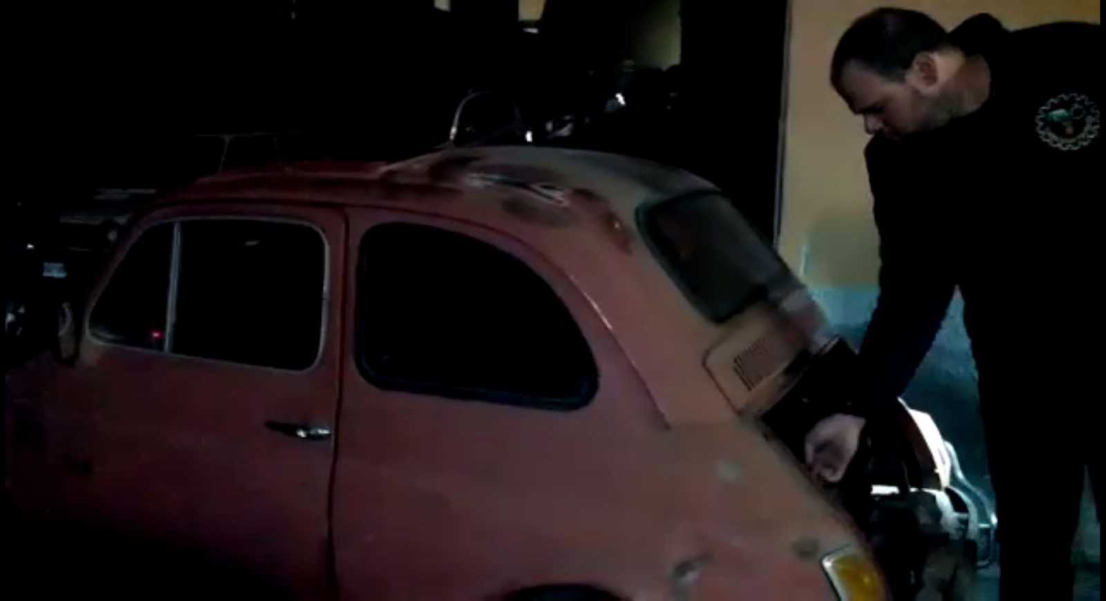

      Carmelo e Christian alle prese con il motore…
      Carburazione ottimale, minimo perfetto…Non girava da 16 anni….

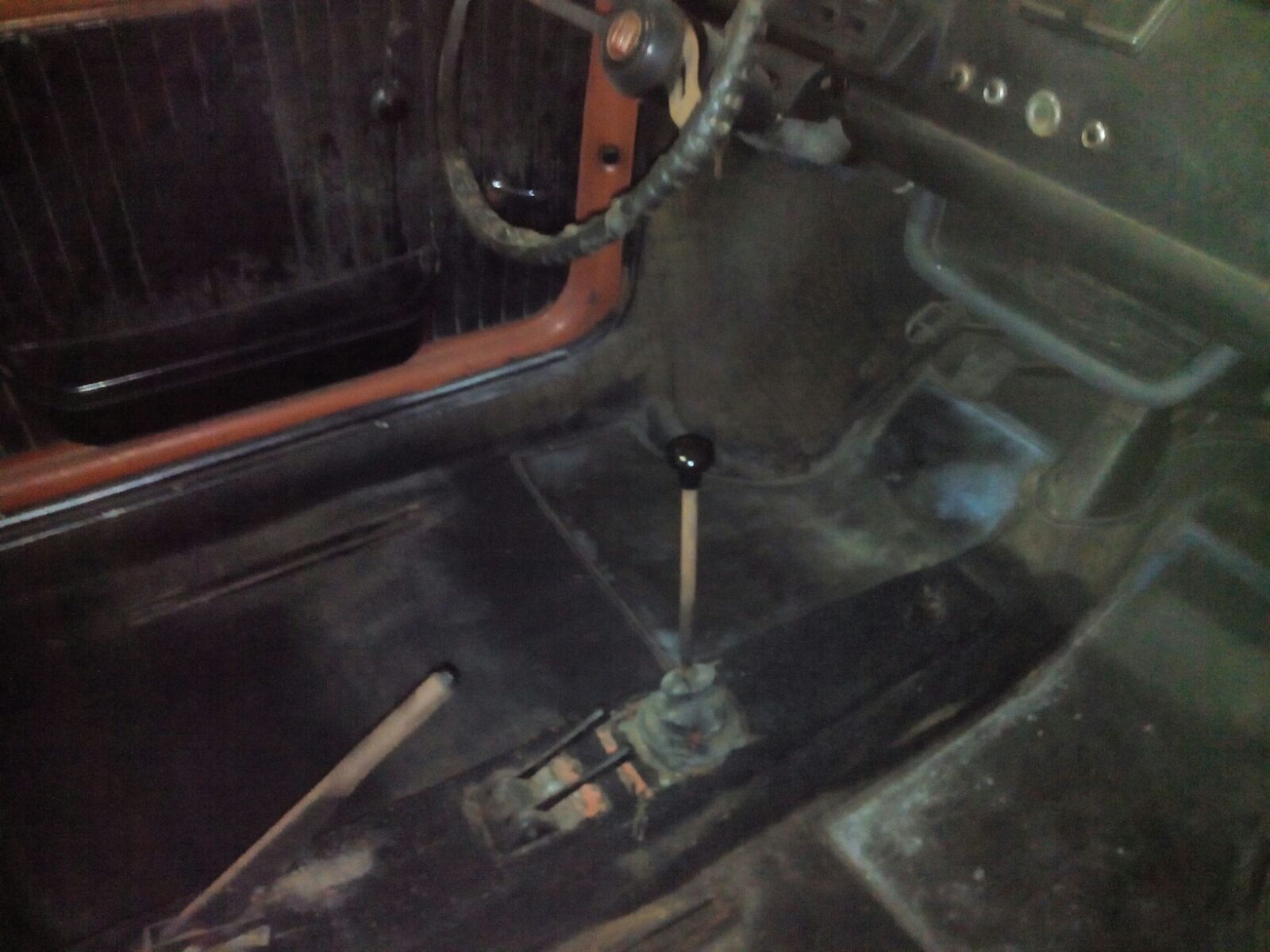

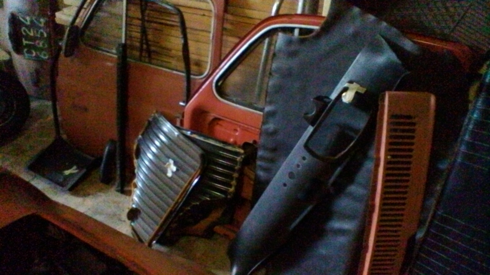

          Ecco come si presentavano gli interni…
          #353065
          salsaweb
            Fatto!

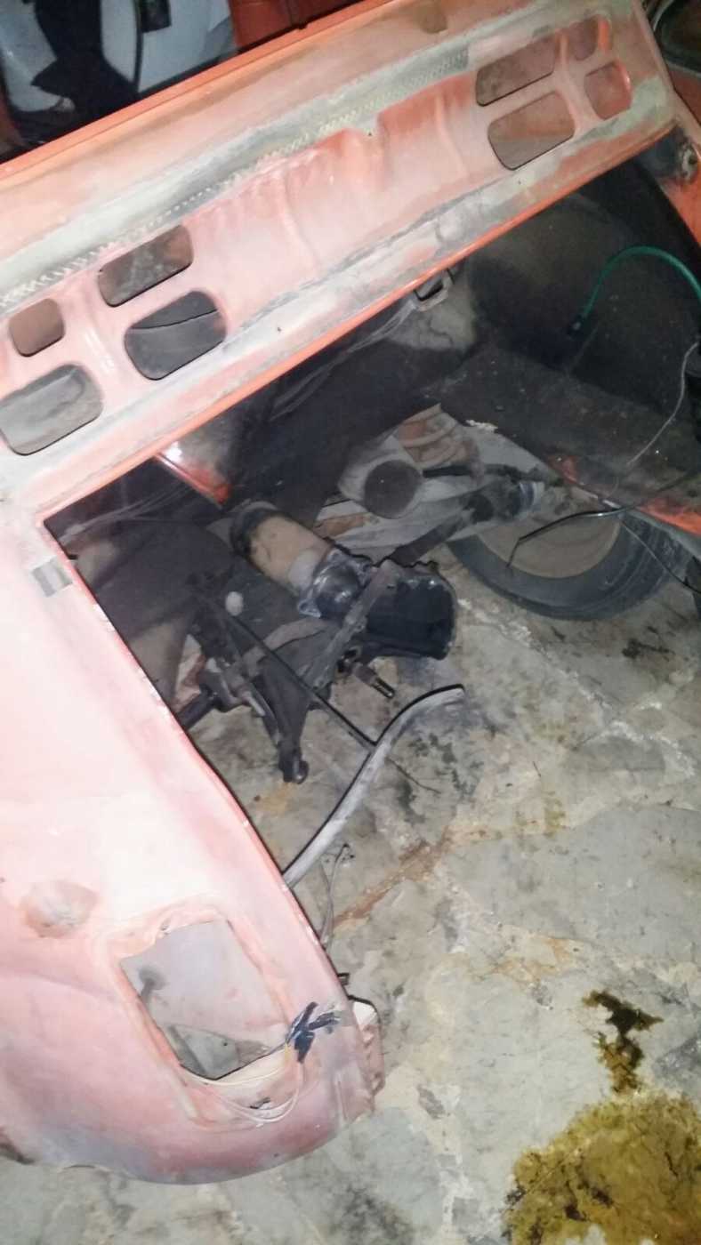

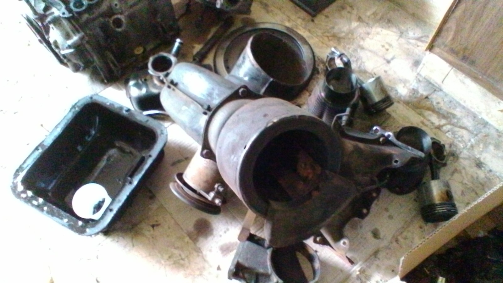

              Via il motore.
              Siamo riusciti a smontarlo.
              Un giorno lo dovremmo rimontare…. Ce la faremo?

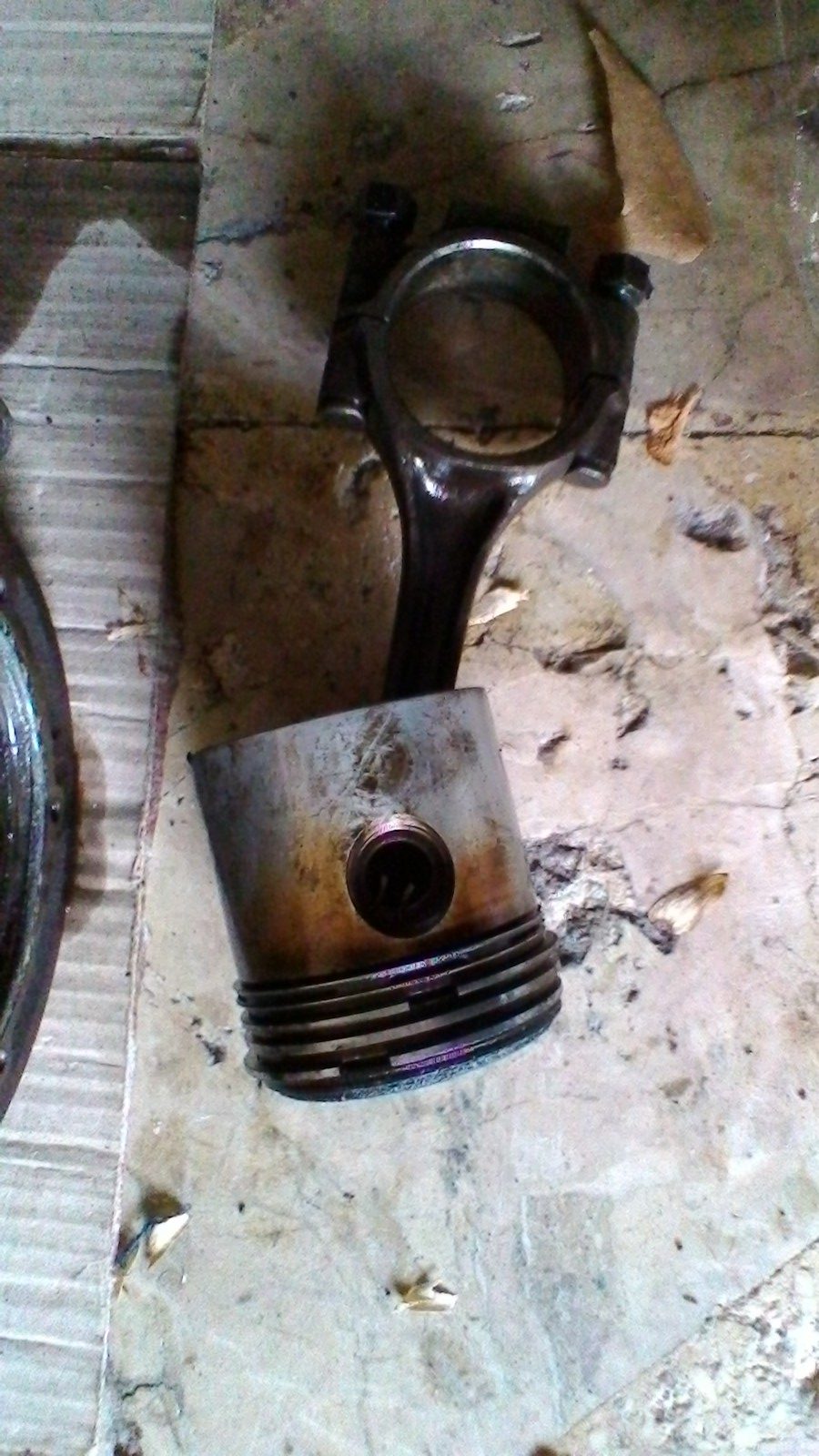

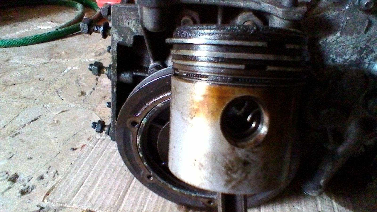

                L’auto aveva 145mila km.
                abbiamo deciso di sostituire:
                Catena di distribuzione
                Fasce
                Guarnizione testata
                Bobina e condensatore
                Tubi e raccordi vari
                Candele
                Olio motore
                Frizione (anche se sembra abbastanza buona)
                Suggerimenti?

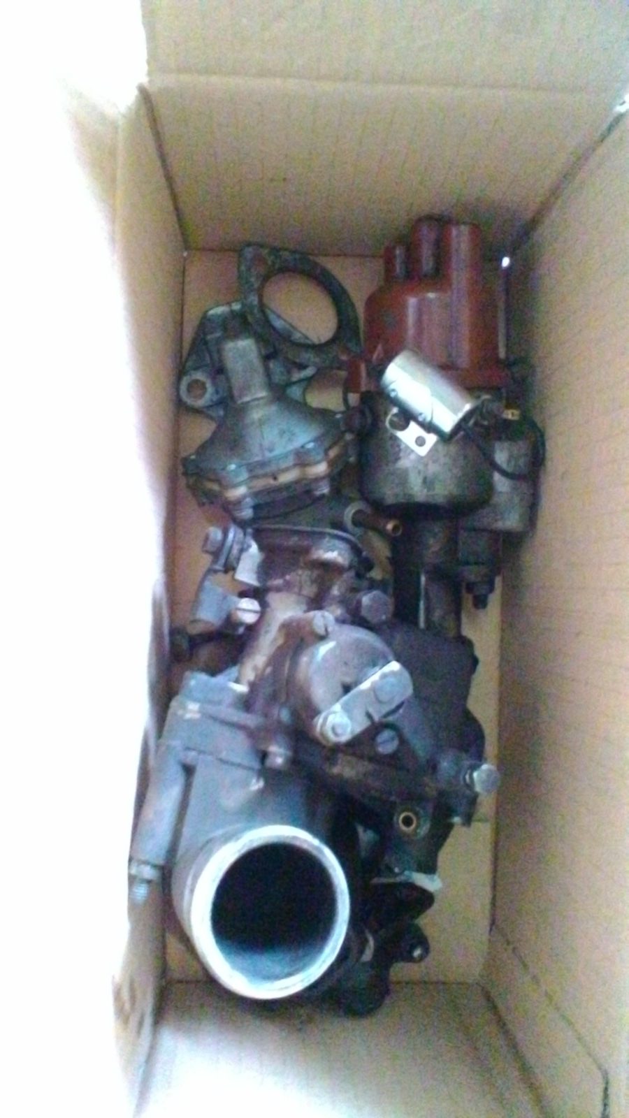

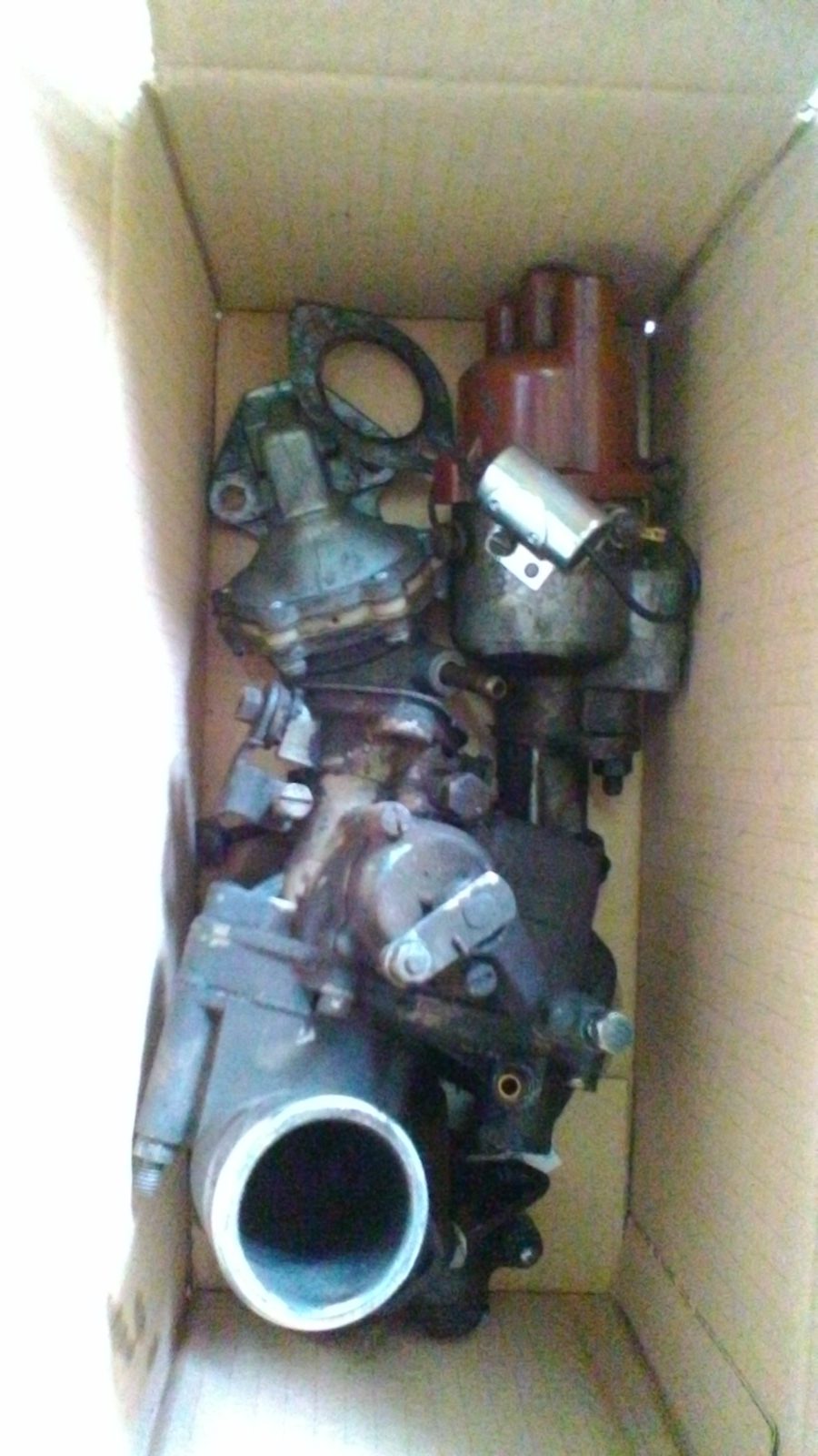

                a breve posto le foto del motore

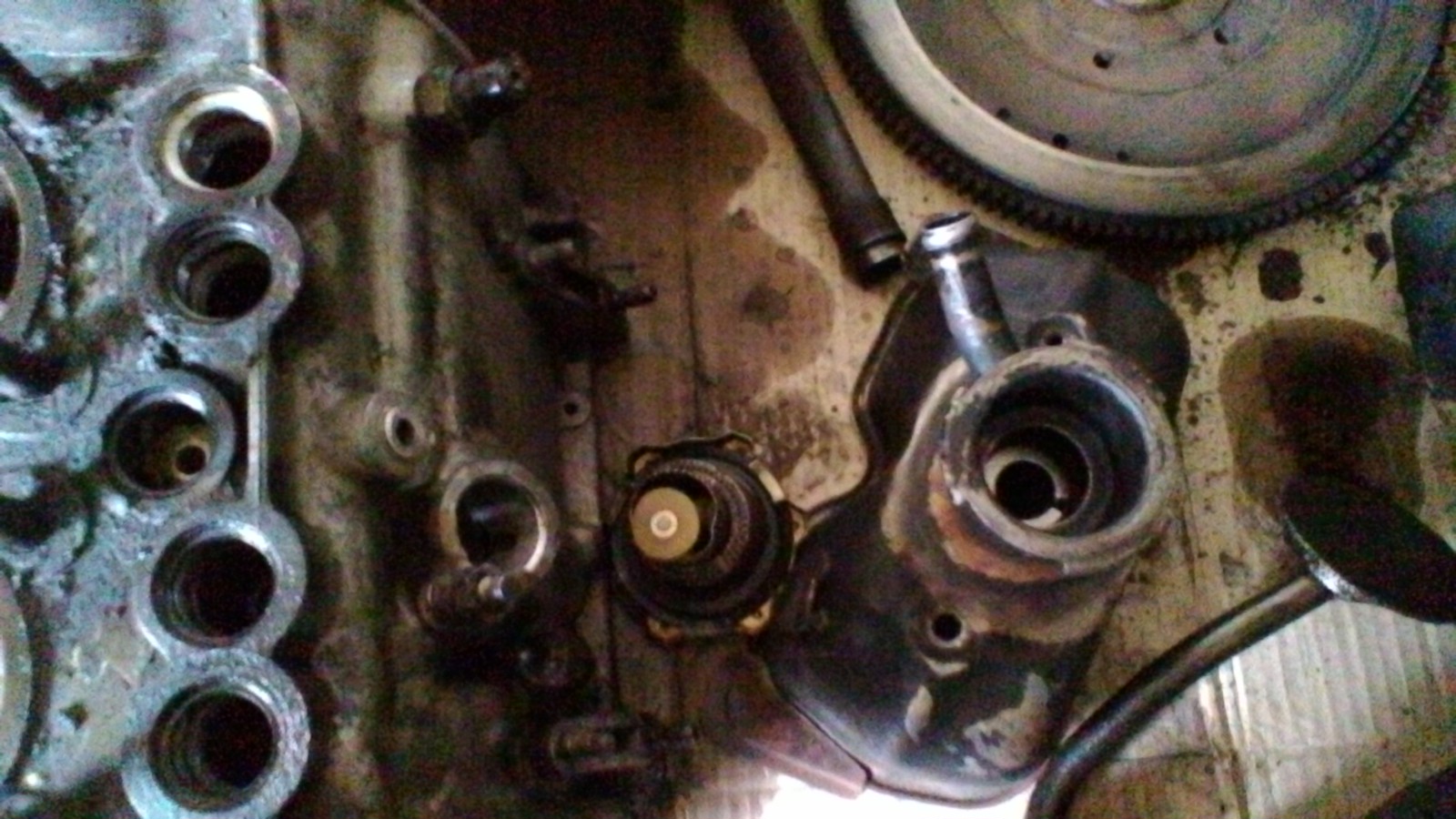

                  Avete sicuramente un bel pò di lavoro da fare.
                  Ma vedo un entusiasmo e una energia che lasciano ben sperare per il futuro di questo restauro.
                  Motore:
                  di tutto il lavoro quello del propulsore è la cosa minore, sostituire le parti soggette ad usura è una buona regola, aggiungerei anche una revisione al carburatore e agli organi elettrici e alla parte ciclistica, dinamo e regolatore di tensione per la parte elettrica, fuselli, cuscinetti, semiassi, sospensioni, balestra e organi di sterzo per la ciclistica.

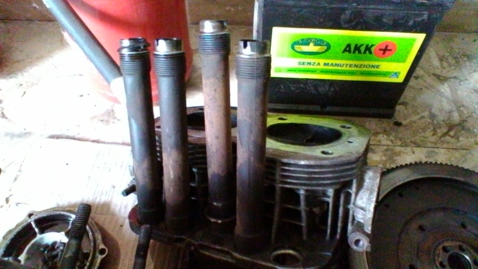

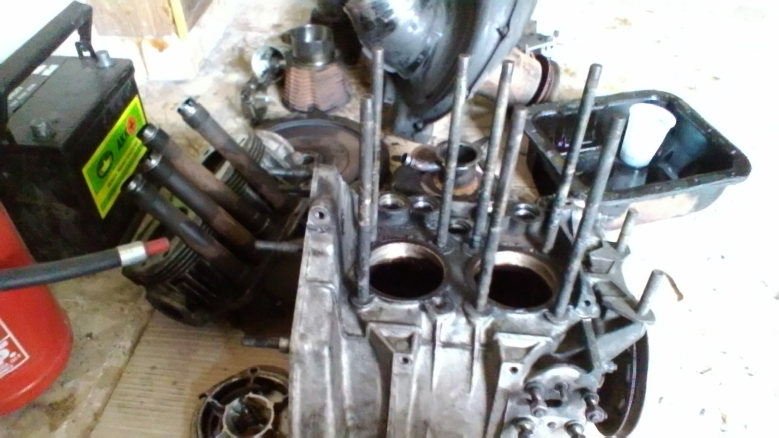

                    Quello che resta del motore oggi (16-01-16)

                    salsaweb

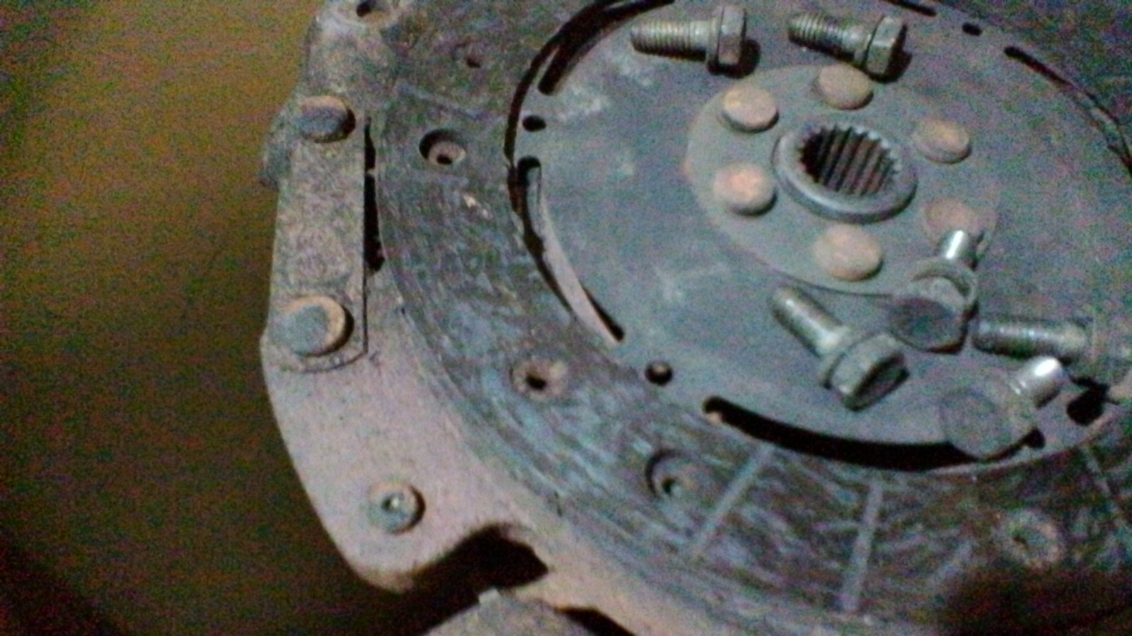

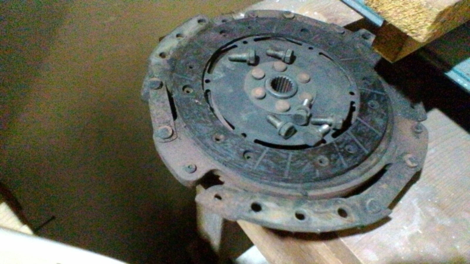

                      La frizione…
                      Non siamo sicuri di volerla sostituire. Pareri?

                        #353105
                          Cambiatela, non vale la pena rimontare quella usurata che prima o poi sarà da sostituire, un kit completo costa un centinaio di euro ma poi non ci penserete più.

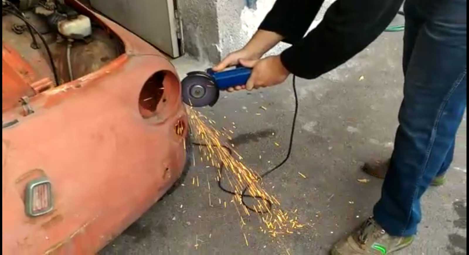

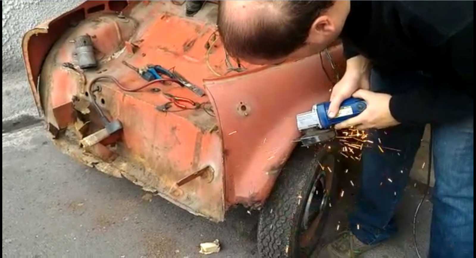

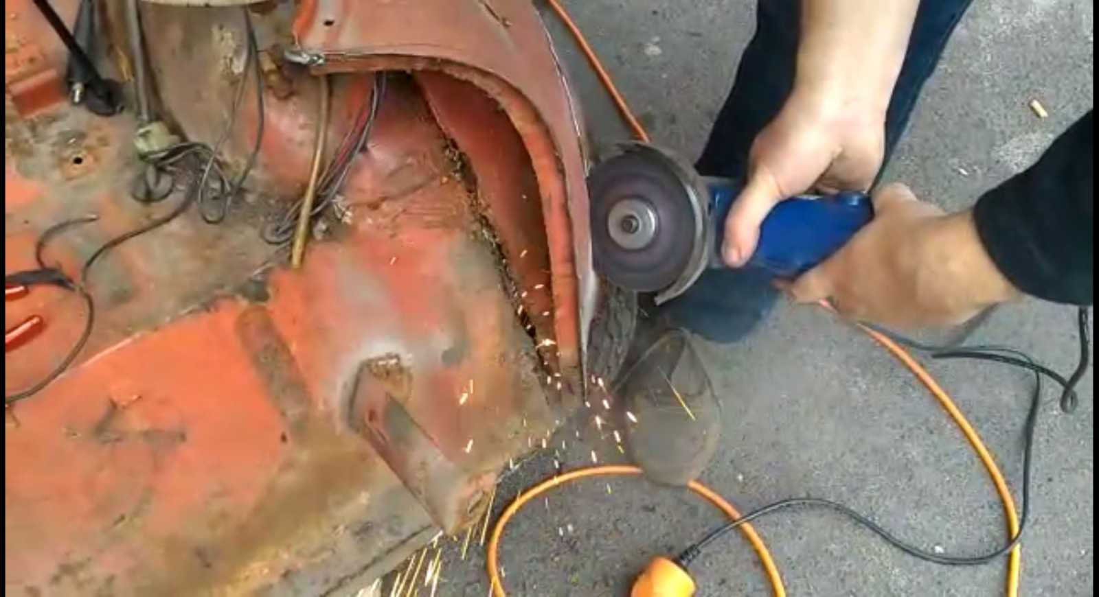

                            Poichè la mascherina anteriore, era a nostro parere irrecuperabile, abbiamo deciso di sostituirla.
                            Di seguito le foto del taglio.
                            Abbiamo utilizzato una semplicissima smerigliatrice di mio padre (di una ventina di anni fa), perfettamente funzionante.

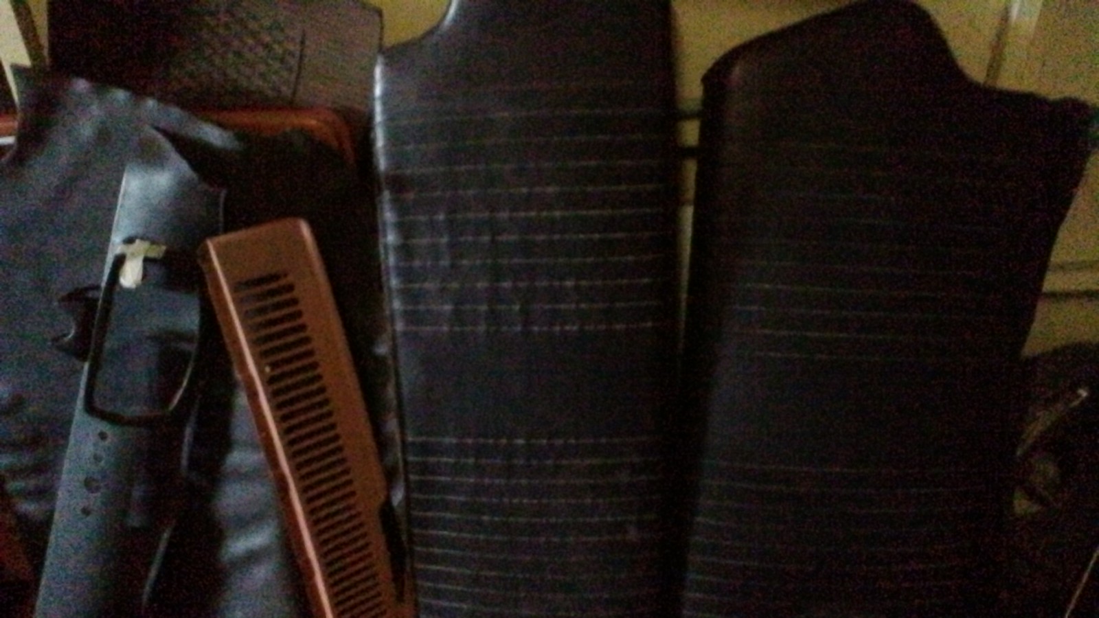

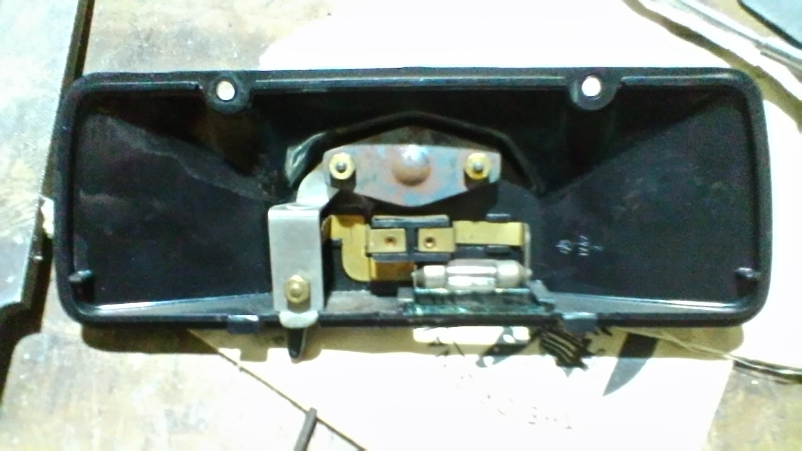

                              Smontaggio interni.
                              La rimozione dei sedili è risultata semplicissima.
                              Abbiamo avuto qualche difficoltà nel rimuvere lo specchietto retrovisore interno. Ho dovuto smontarlo del tutto, per poi rimontarlo sul banco dopo.
                              Abbiamo avuto qualche problema anche con la rimozione del tachimetro (le lamelle interne erano diventate durissime) e con le barre poggia piedi. Purtroppo le dovrò ricompare. I bulloni erano così serrati che alcuni si sono rotti.

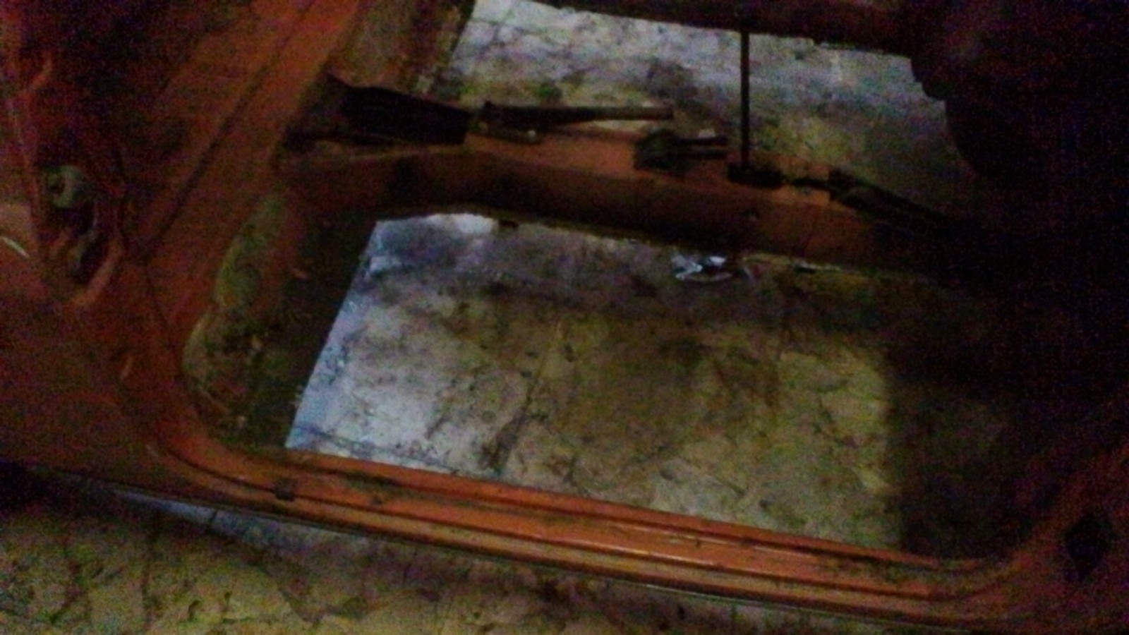

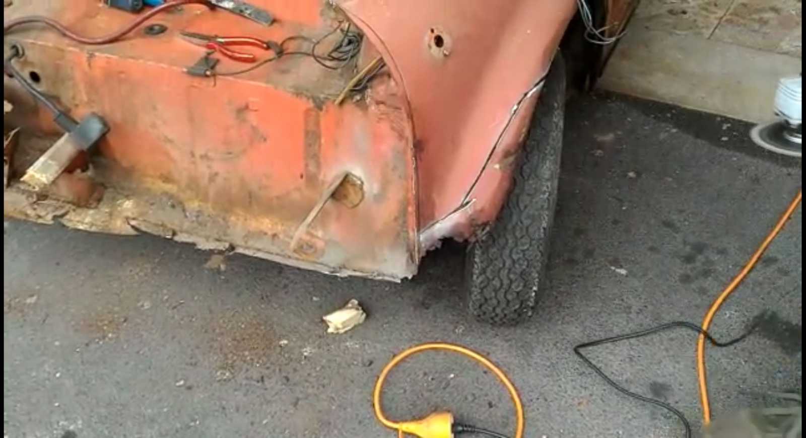

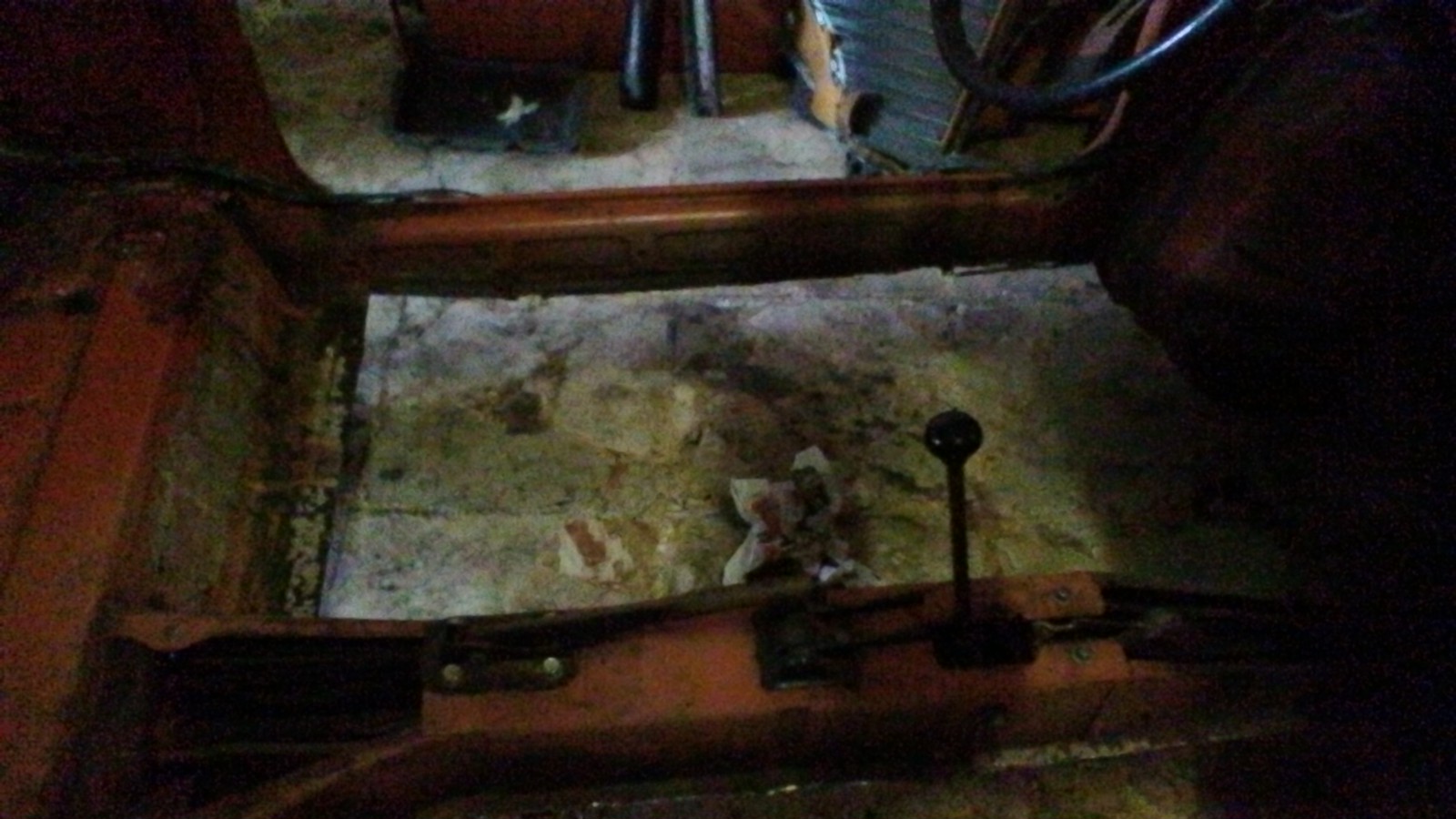

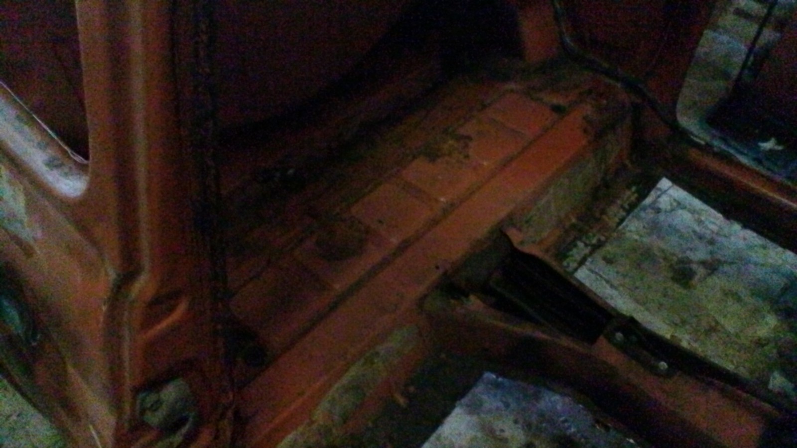

                                dopo aver tolto la moquette abbiamo avuto la brutta sopresa che ci aspettavamo.
                                I fondi dell’auto erano pieni di buchi:
                                Li ho trovati da un rivenditore della mia città, che ha tutto ma proprio tutto della 500.
                                Sono marcati Rhibo. Vanno bene? Si trova di meglio?
                                Ieri (15-01) abbiamo provveduto al taglio dei fondo. Non avendo sega a gattuccio abbiamo utilizzato la solita smerigliatrice. Per agevolare il taglio, munito di martello e scalpello, ho rimosso manualmente tutta la base di catramina. I risultati sembrano decenti…
