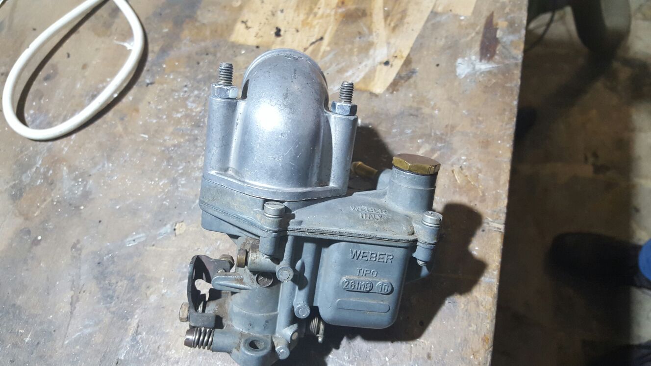

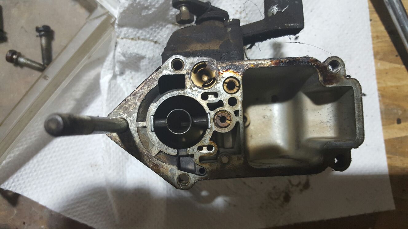

                    Rieccoci.

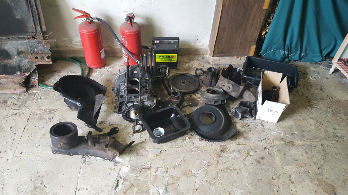

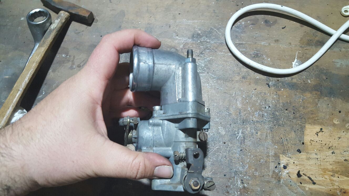

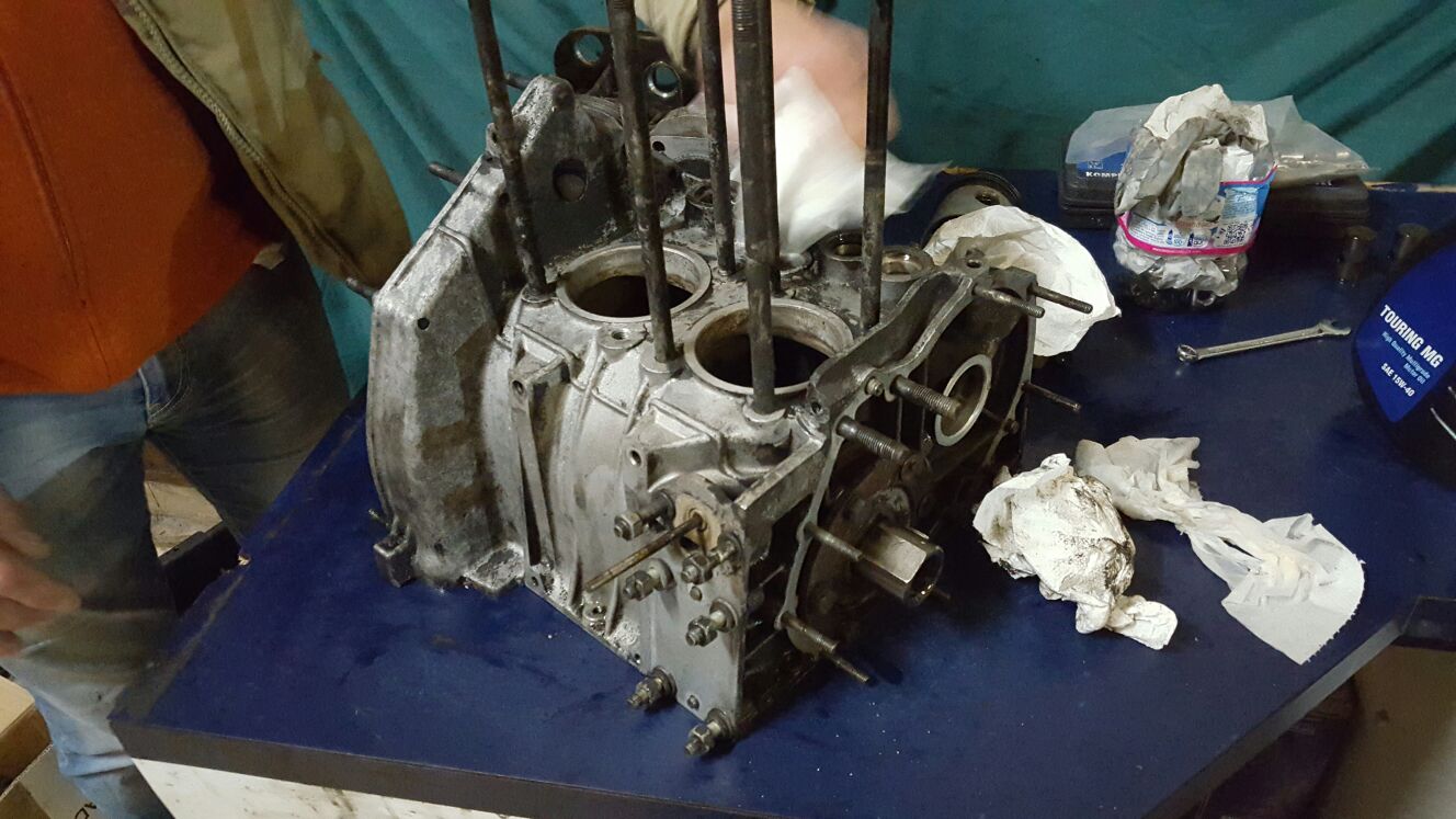

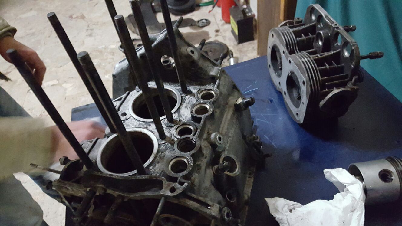

                    Dopo qualche giorno di pausa oggi abbiamo dato una pulitina al motore.
                    Doppo aver smontato la catena di distrubuzione, che va cambiata, abbiamo lavato con acqua e sgrassatore alcune parti del motore.
                    Non è perfettamente pulito, ma abbiamo rimosso lo sporco eccessivo. Contiamo di poter recuperare domani.

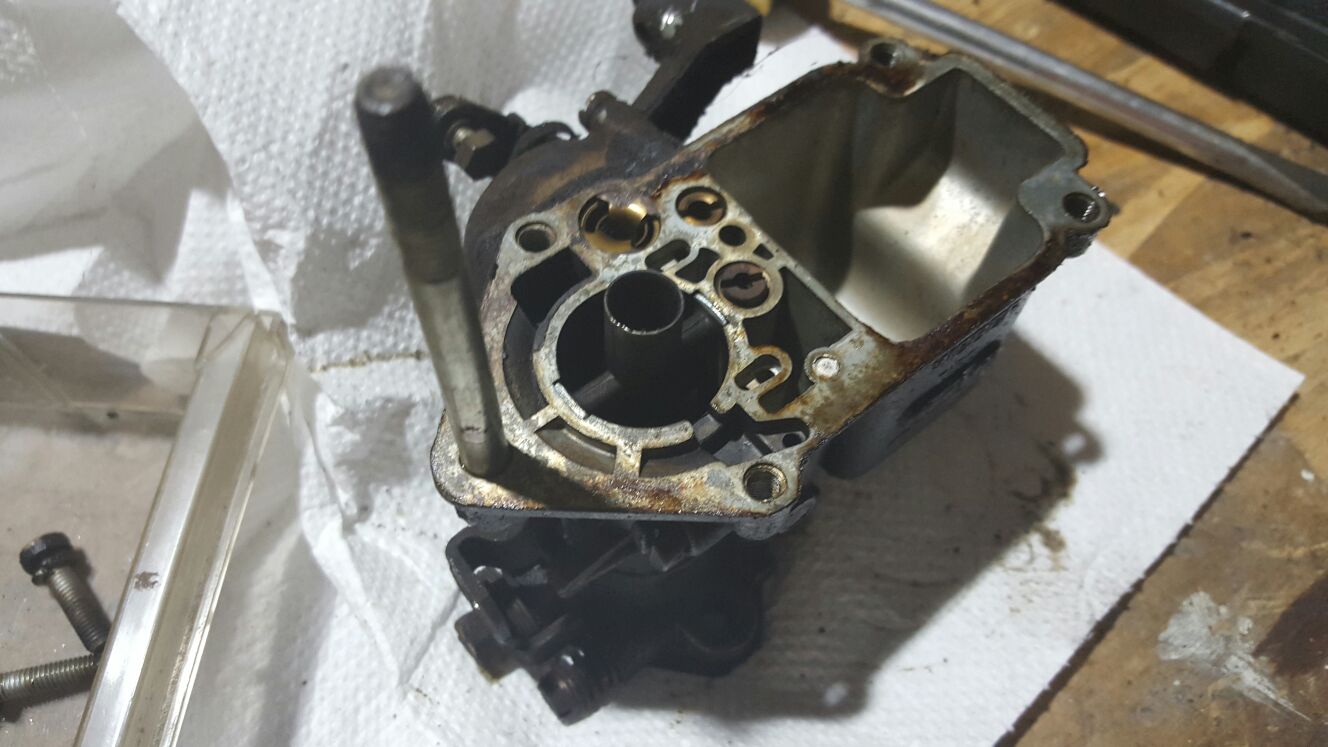

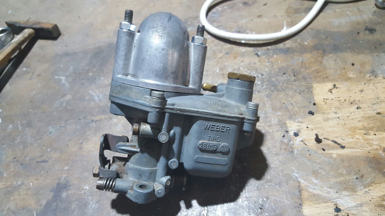

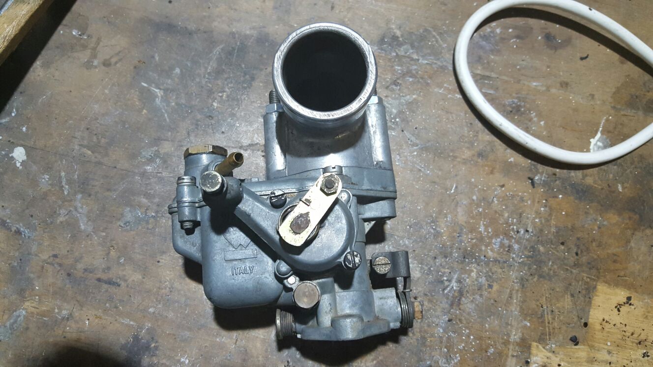

                    Abbiamo anche dato una bella ripulita al carburatore…

                        Io e Carmelo durante la pulizia del motore….
                        Intanto, ieri sono arrivatri i ricambi. Come da Voi suggerito, abbiamo comprato anche la frizione. Lunedì si rimonta il motore.

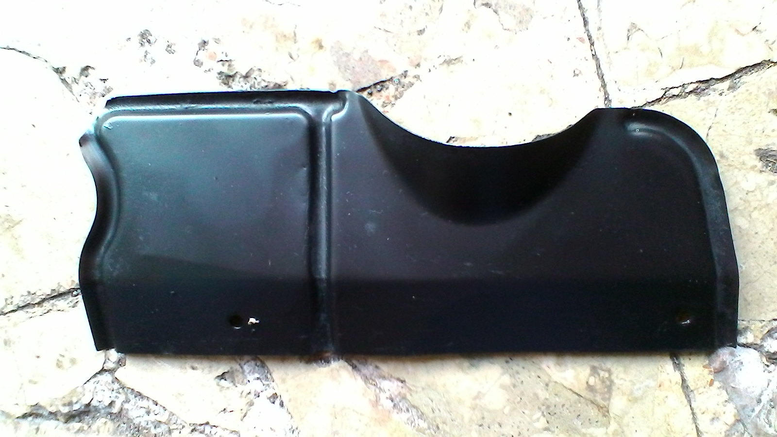

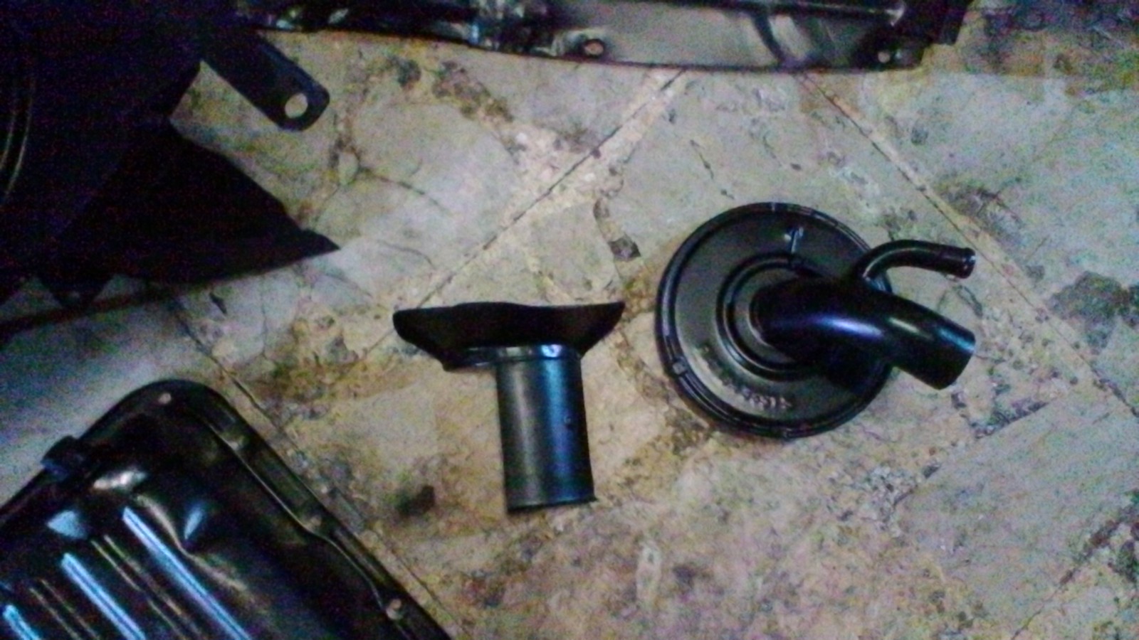

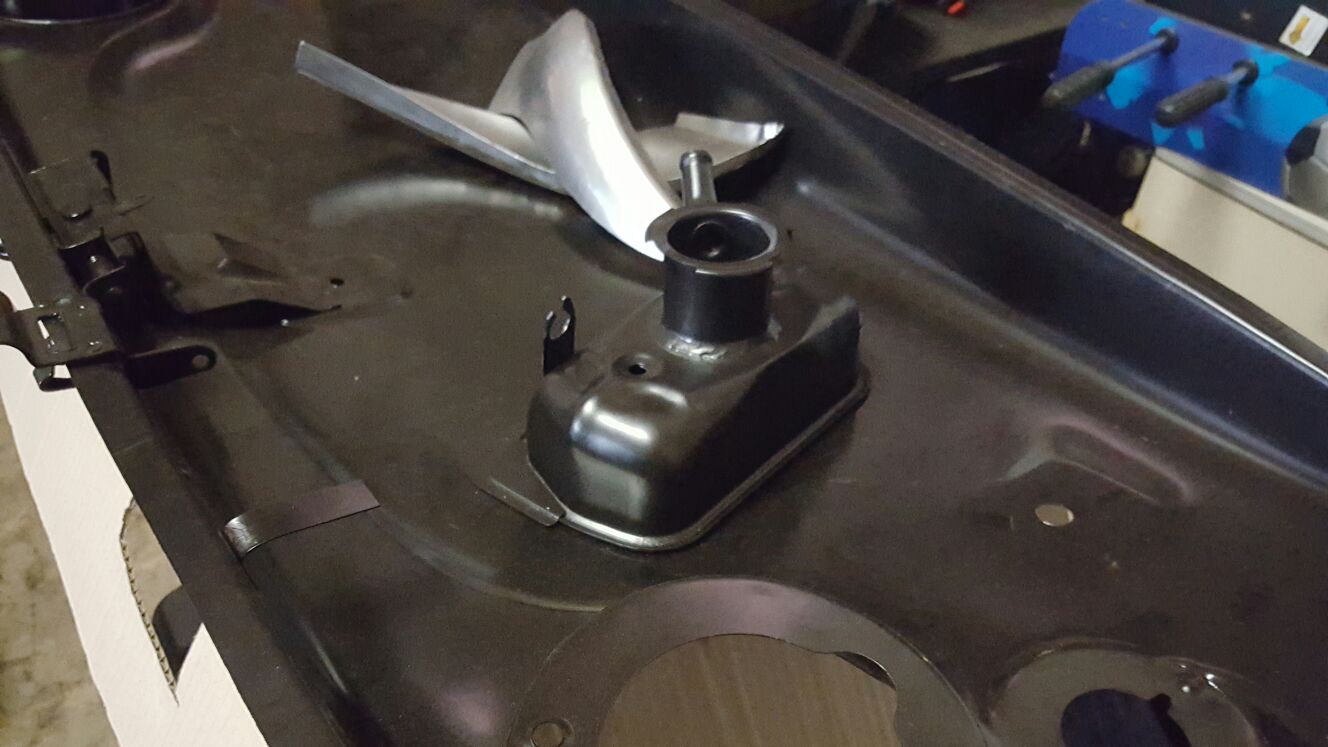

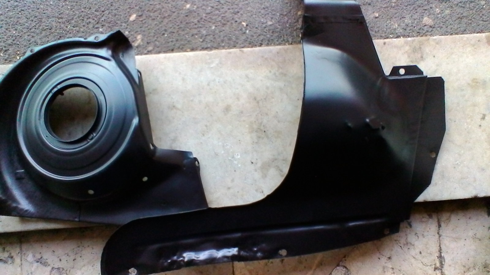

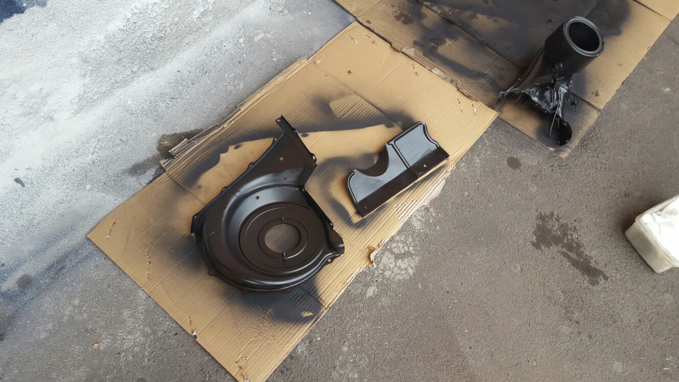

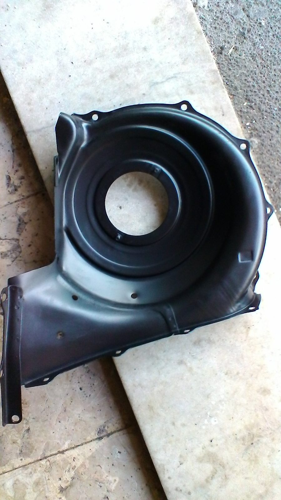

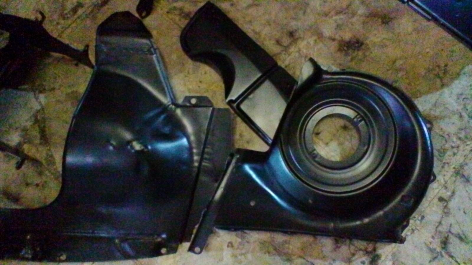

                        Nel frattempo in questi due giorni ho dedicato un pò di tempo al rinnovo di alcune lamiere del motore.
                        #353743
                        salsaweb

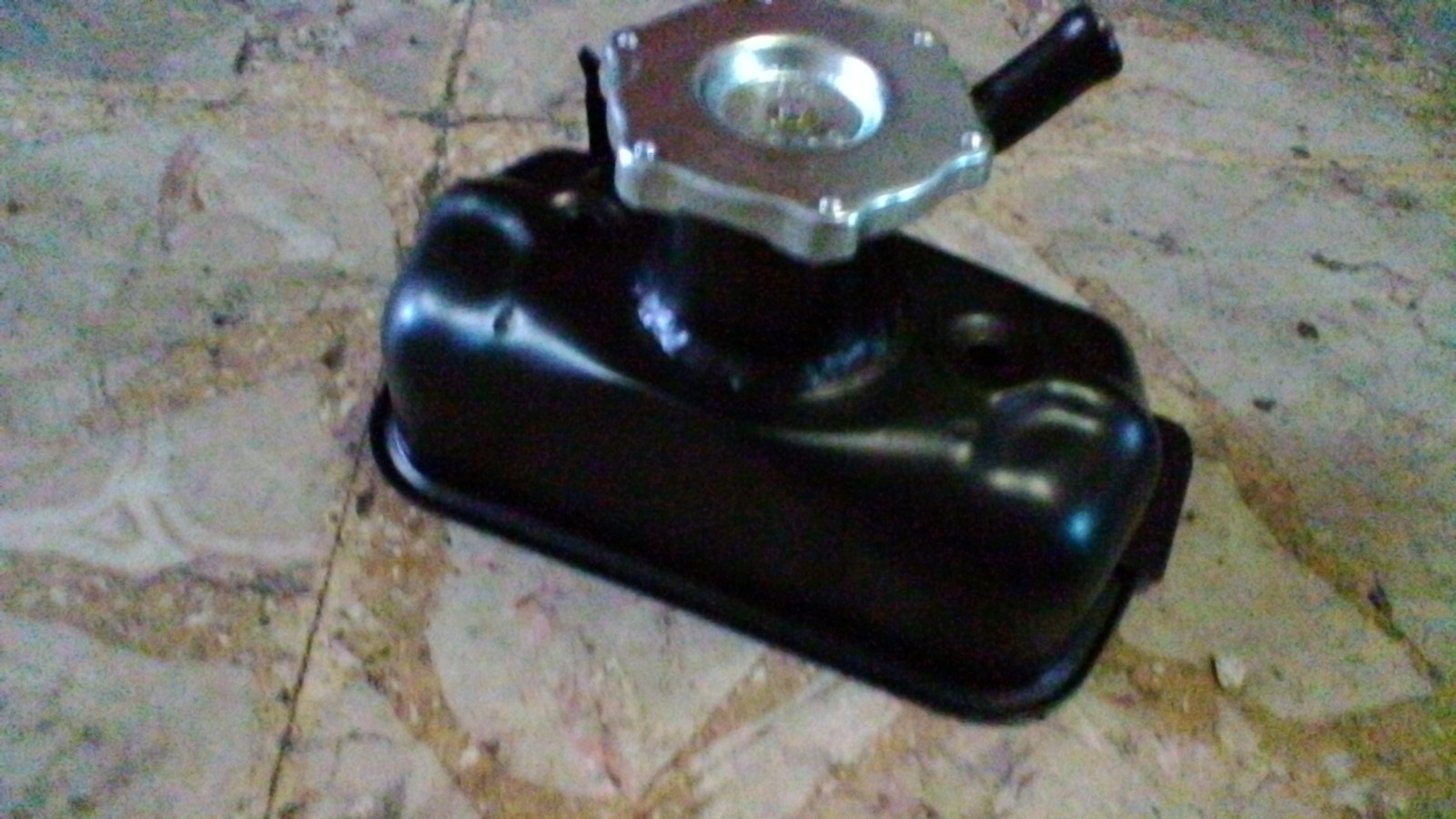

                          Visto che era venuta perfetto il tappo l’ho comprato nuovo (4 euro..)
                          Lunedì o martedì proveremo a ricomporre il motore. Probabilmente avremo bisogno del vostro aiuto. Buon weekend a tutti!
                          #353750
                            State andando alla grande!!!
                            I carter sono venuti molto bene, avanti così!

                              Record Monza
                                Per verniciare i carter motore e le altre parti avete usato vernice catalizzata o le bombolette ?
