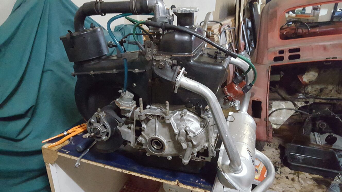

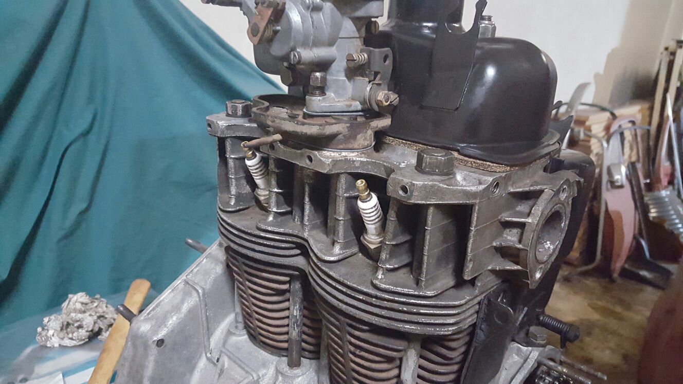

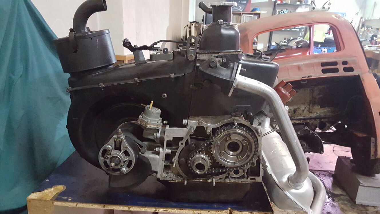

      Abbiamo usato bombolette ad alta temperatura (800°).
      Il risultato estetico è ottimo, dipende ora se reggono la temperatura del motore… :whistle:
      Domani sono previste alcune saldature (fondali e mascherina anteriore) e il riassemblaggio del motore.

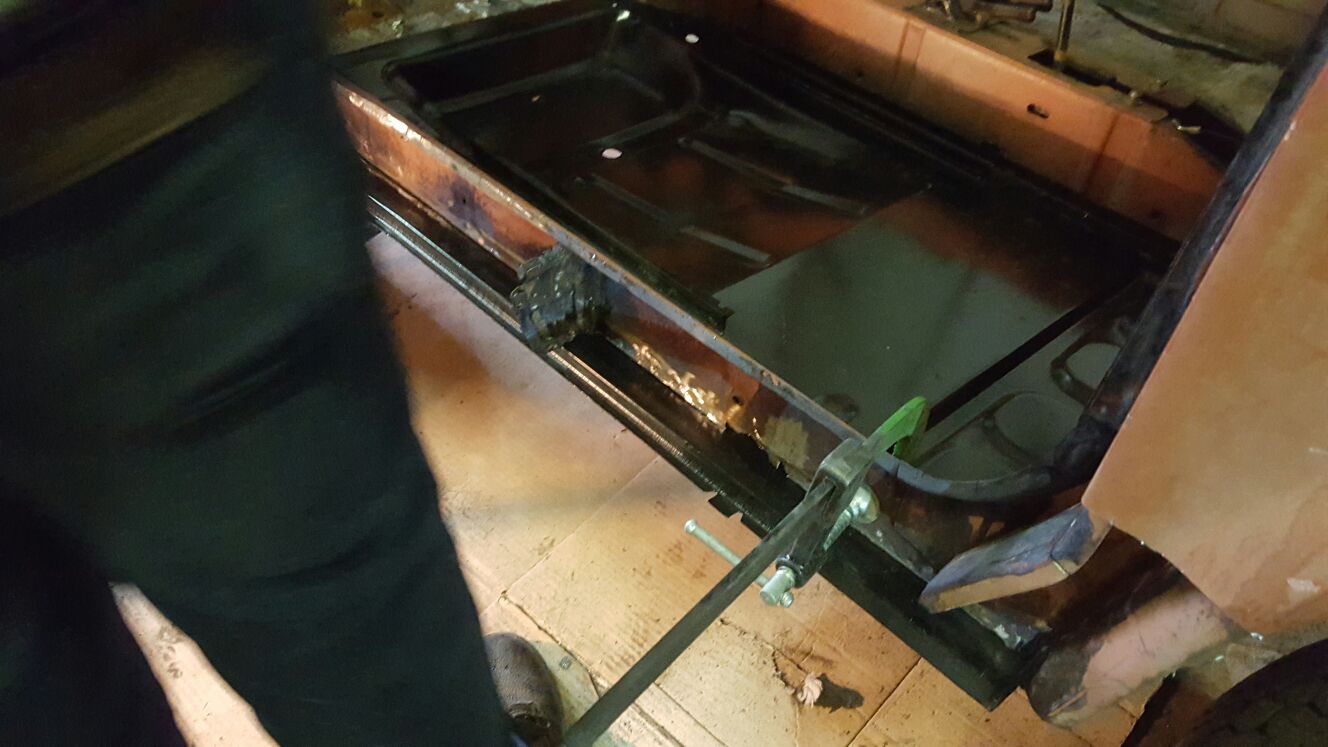

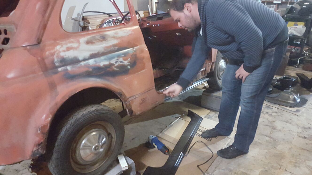

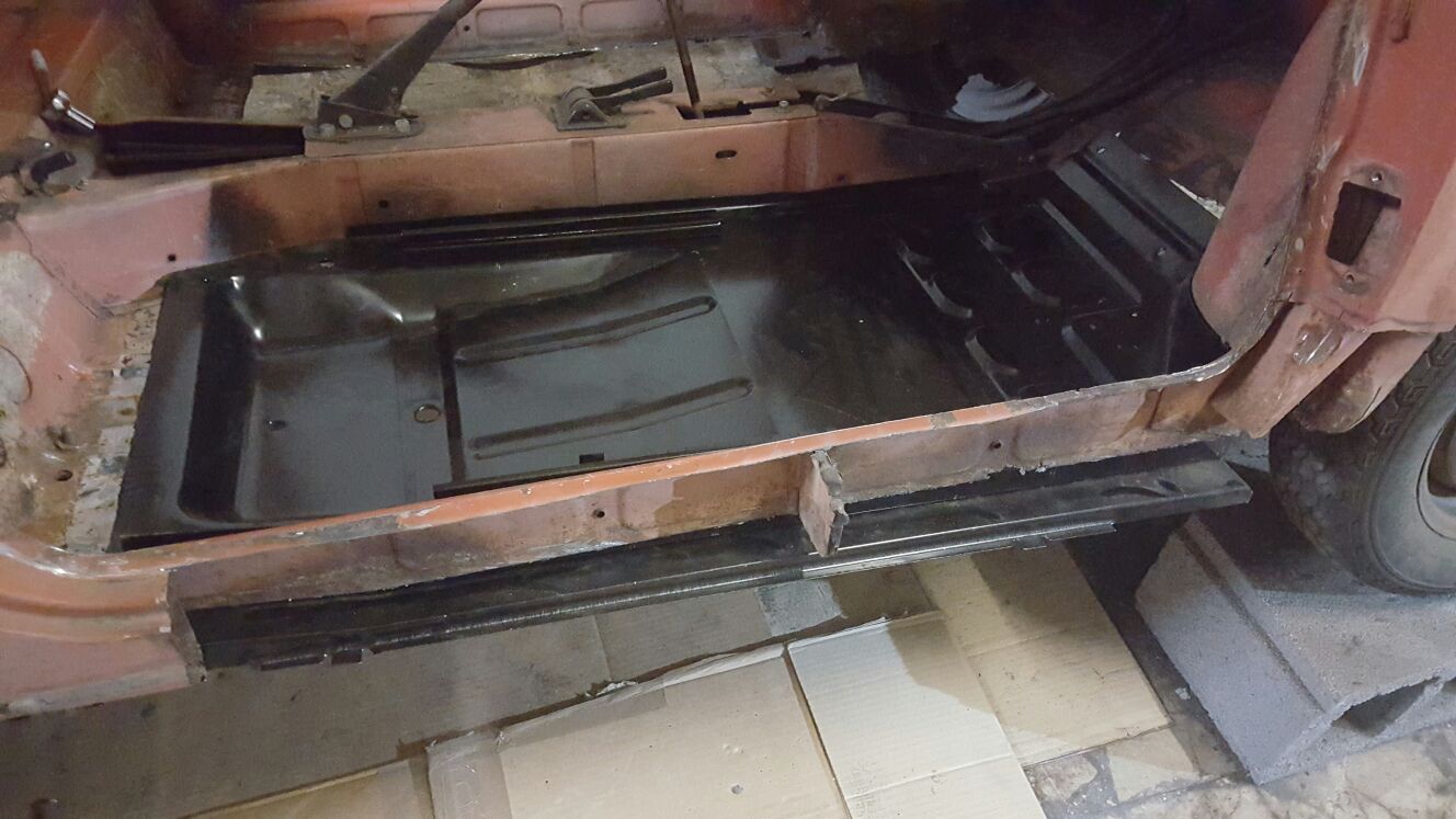

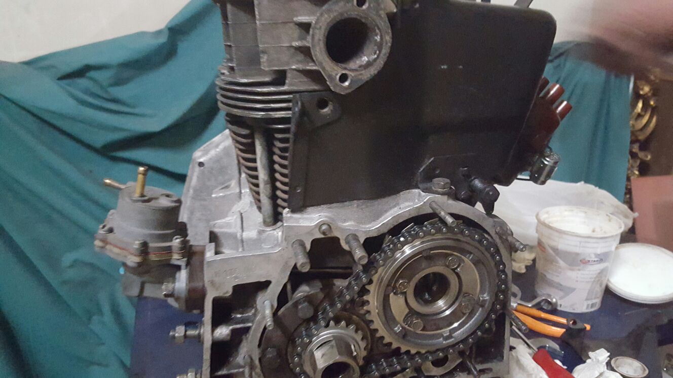

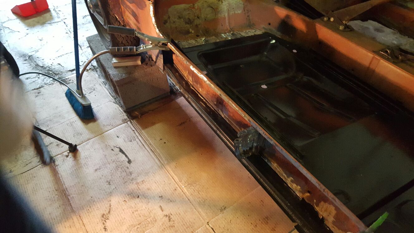

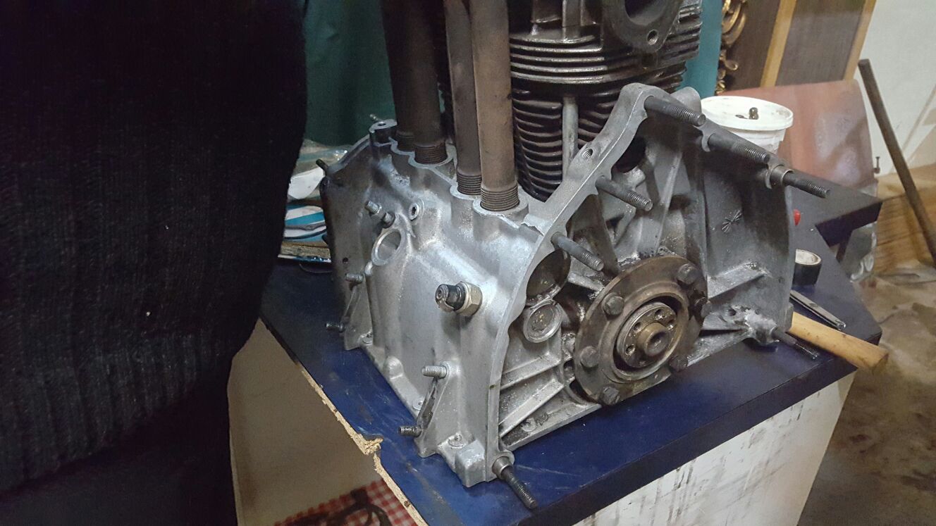

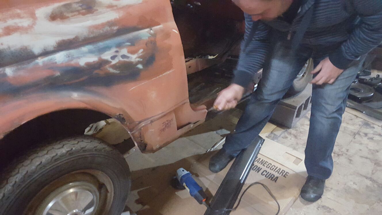

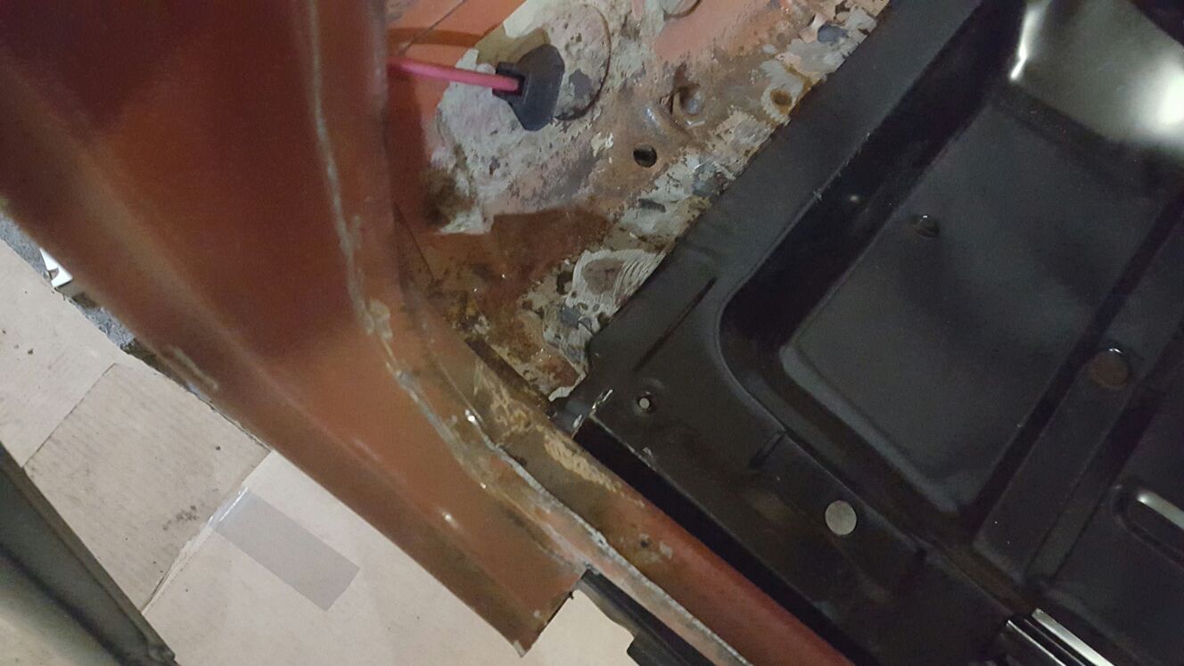

        Dopo una breve pausa i lavori di questi ultimi giorni sono stati rivolti al rimontaggio del motore e al taglio di alcune lamiere.
        Nel taglio del fondo destro dell’auto ci siamo accorti , purtroppo, che la barra laterale era troppo mal ridotta, quindi saremo costretti a sostituirla.
        Nello smontare la dinamo la mezzaluna è volata via (fatelo con molta attenzione) e non siamo riusciti a trovarla. Siamo rimasti fermi in attesa che arrivi. Purtroppo dalle nostre parti non siamo riusciti a trovarla

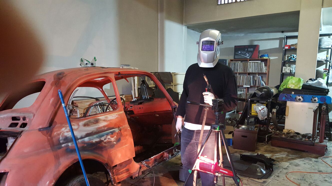

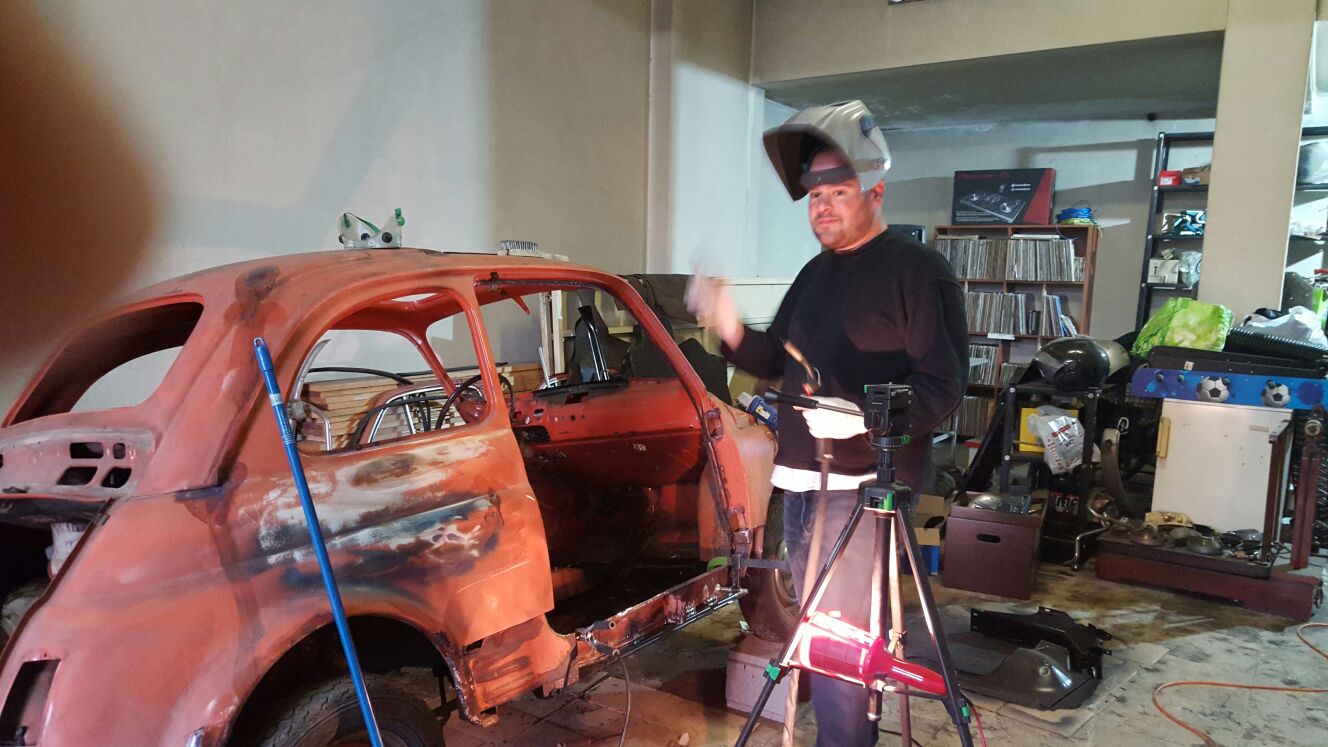

        salsaweb
          Christian in versione ET

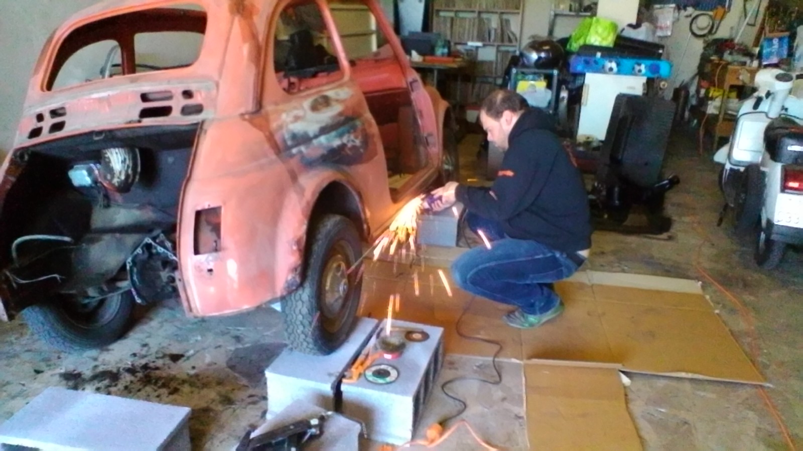

          I lavori proseguo, anche se con piccole soste, dovute agli impegni personali.
          La prossima settimana inizieremo le prime saldature…

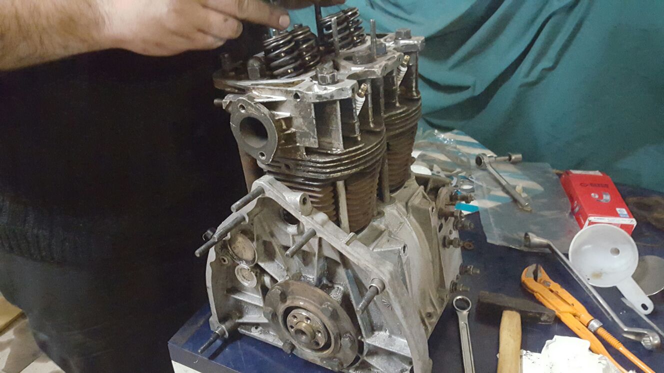

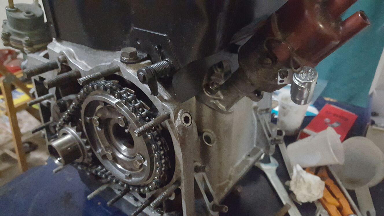

            Record Monza
              Equlibratura statica o dinamica a proposito del motore ?
              #355277

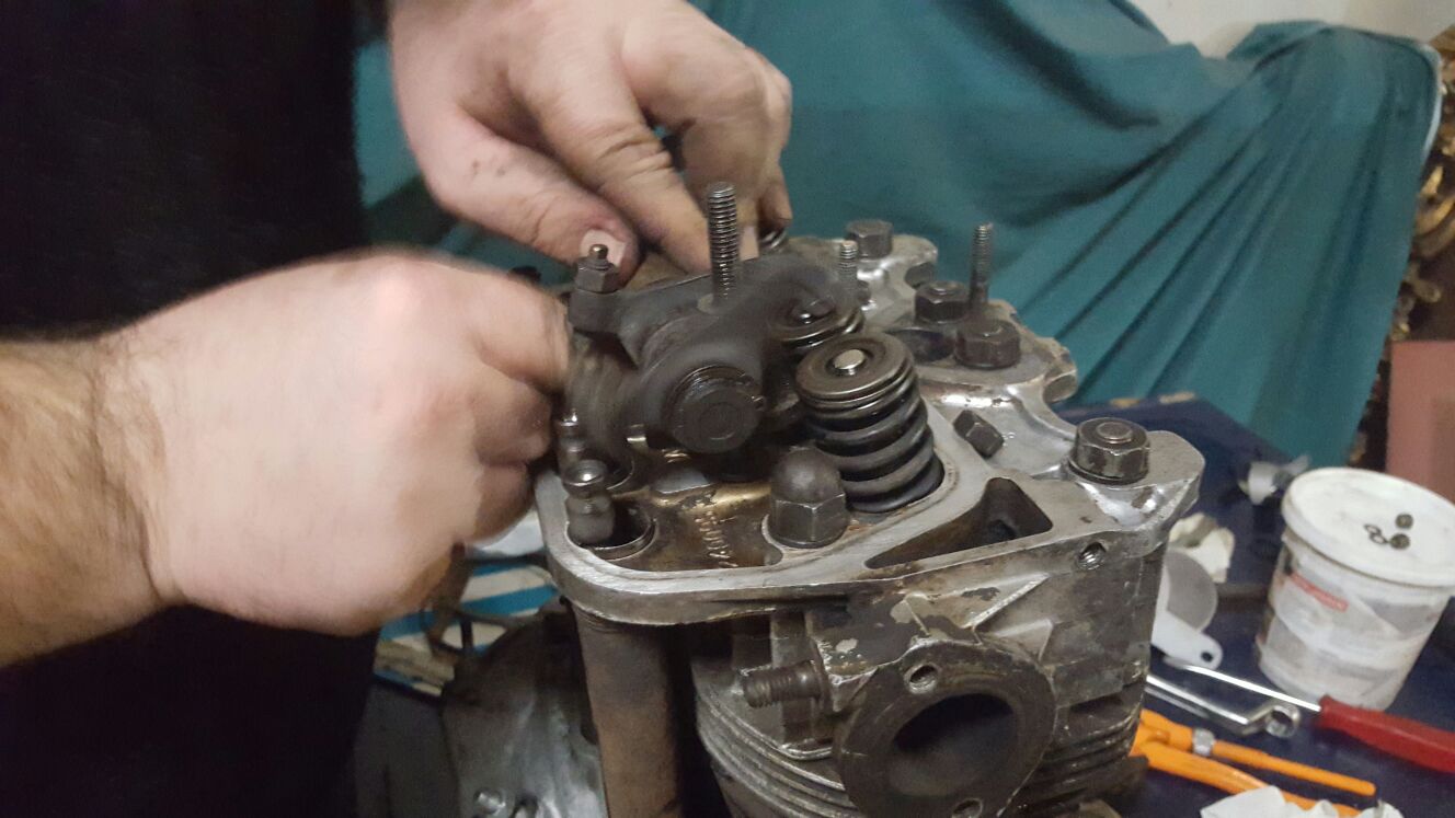

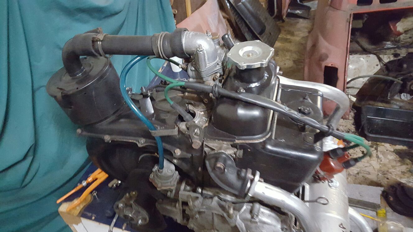

              salsaweb
                Statica. Il meccanico ci ha consigliato che non occorre usare la chiave dinamometrica in questo caso.
                Ma prima di rimettere il motore gli faremo dare un ulteriore occhiata.
                Nel frattempo ieri abbiamo rimontato buona parte del motore.
                Orgogliosi del nostro lavoro :laugh:
                Nel frattempo Christian ha iniziato le saldature.
                I lavori procedono senza sosta. Viterremo aggiornati.
