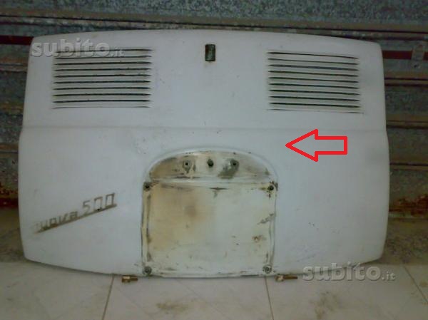

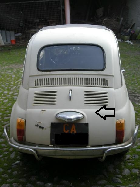

                    Per la luce targa ora ti spiego: si tratta di una differenza minima tra i cofani posteriori dal 68 al 70 e quelli dal 70 al 72.
                    in pratica la luce che illumina la targa, dal 70 è stata posizionata qualche centrimetro più in alto rispetto a prima.
                    Ora ti faccio vedere qualche foto:
                    Luce targa bassa:
                    Luce targa alta:
                    Noti la differenza?? 😉

                          ma lo specchietto sta bene quello li è il fiat universale d’ epoca.. il cofano motore ha la luce della targa con altezza piu bassa fino al 1970 o piu alta dopo in pratica aumenta o diminuisce la distanza tra luce targa e paraurti post.
