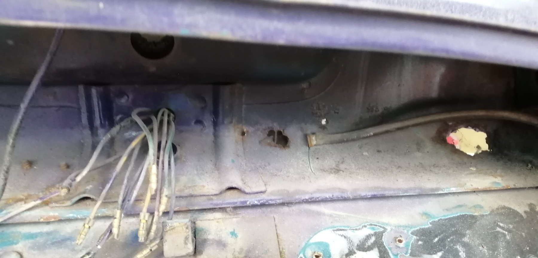

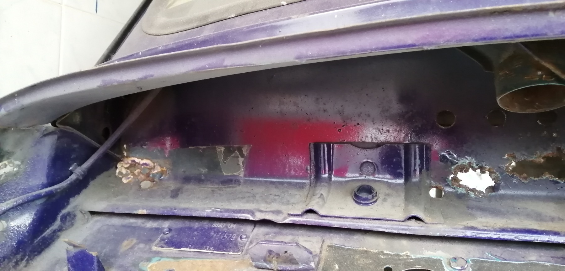

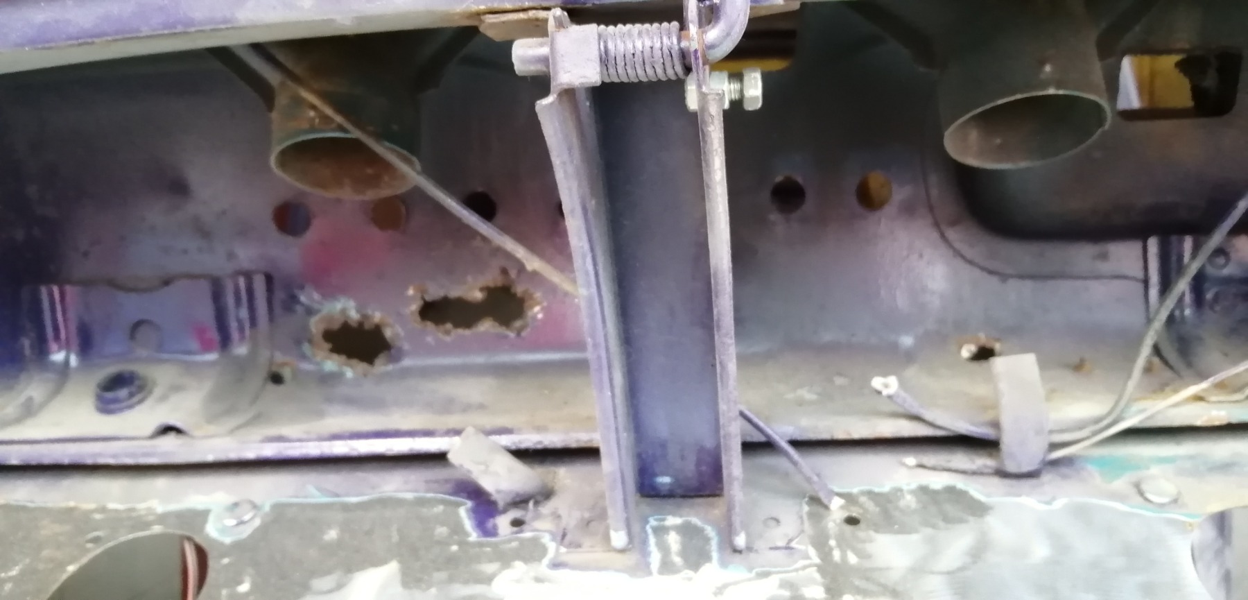

      Poi sono andato a smontare gli interruttori del cruscotto etc. e ho tolto il copri cruscotto di plastica che ha la versione “L” e dietro ho visto che era marcio:(:(:(:( IMG_20220404_181902_resized_20220407_072136341.jpg IMG_20220404_181907_resized_20220407_072136100.jpg IMG_20220404_181911_resized_20220407_072135808.jpg
      Qua non saprei se fare delle pezze per ogni buco oppure sostituire l’intero pezzo…cosa mi consigliate?

        Ciao, secondo me è molto meglio tappare per bene tutti i buchi piuttosto di andare a sostituire pezzi interi di carrozzeria se non necessario. Sicuramente non avrai problemi di allineamento e la struttura, con le sue saldature originali, rimane più robusta.
        Naturalmente questo è il mio pensiero ed è quello che farei al tuo posto.

          Sembra che la corrosione del cruscotto sia limitata a quei due fori.
          Vero che non è un punto molto agevole da raggiungere (specialmente verso il serbatoio), ma la sostituzione di quel lamierato è alquanto laboriosa.
          Considera che, se anche le riparazioni non dovessero riuscire in maniera eccelsa, verso l’abitacolo c’è il rivestimento in plastica, mentre nel vano bagagli la zona non è particolarmente in vista.
          Io voto per ripararare.

              Anch’io la penso come voi sul fatto di metterci delle pezze, allora l’accendiamo e vado avanti 🙂
