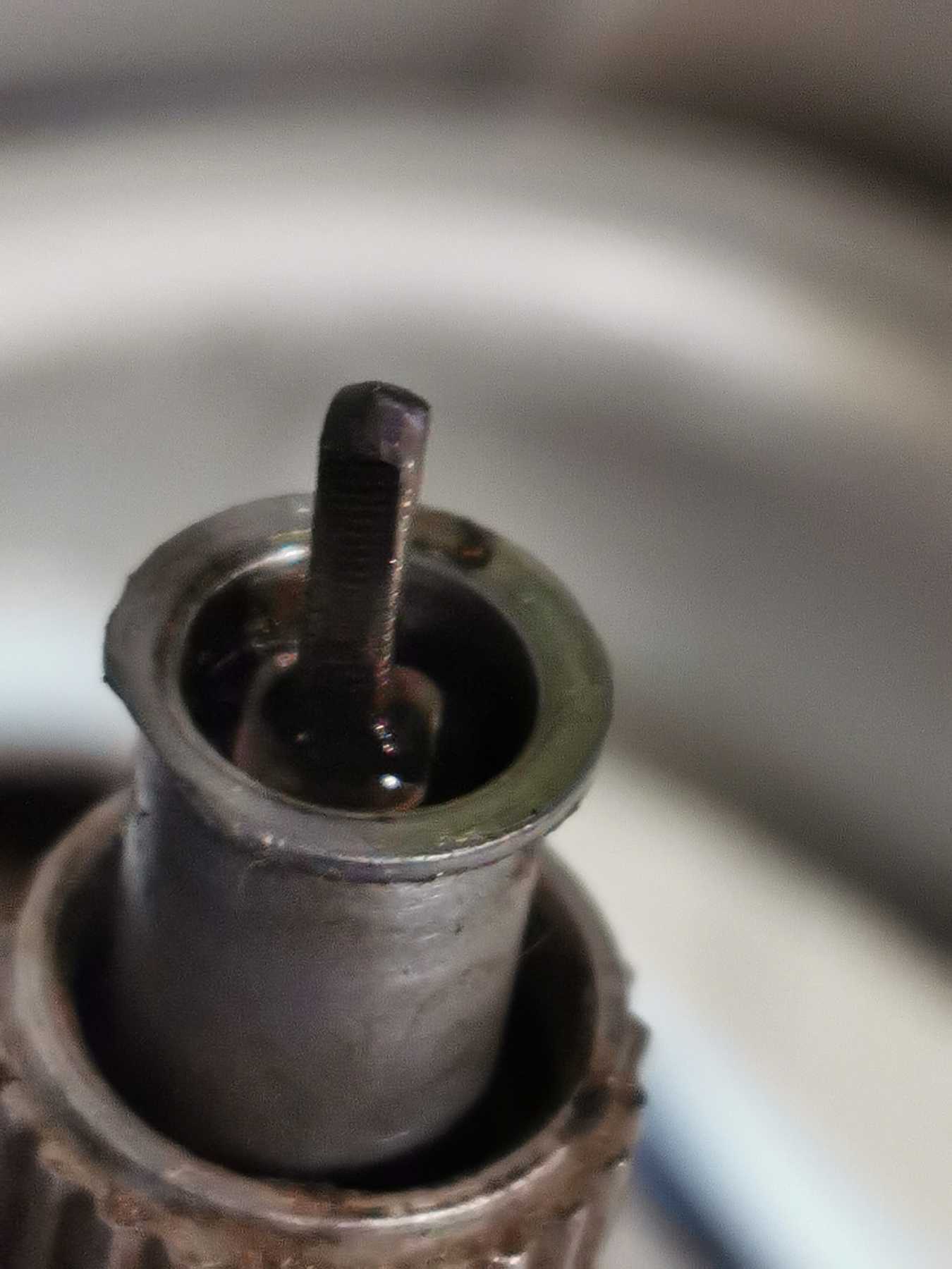

      – Ho verniciato il Cric grigio perchè da alcune foto dell’ epoca mi è sembrato il colore giusto, ho sbagliato?
      – Non ho ancora tolto il copri cruscotto , penso che li dietro ci sarà un mezzo disastro, è uno dei lavori da fare
      – la coordina è la cosa che mi fa impazzire di più, la devo smontare tutta in quanto ho visto che dalla parte Tachimetro se tiro non si sfila, l’ho lubrificata con dell’ olio al teflon lasciandolo scendere dalla parte tachimetro, e anche fatto una ispezione visiva al quadrello che mi sembra in ordine (allego foto), se dovrò smontare tutta la coordina e la guaina e un lavoretto lungo in quanto passa dentro il tunnel e dovrò rimuovere sedili e moquette… mamma che casino.

          Ma il cric non andava nero semilucido ?
          Se la cordina non si sfila da li , guarda dietro dal cambio , vedrai la guaina nera e una ghiera simile a quella che hai svitato da dietro al contachilometri.
          Prova da li , si dovrebbe sfilare .
          Ricordati il giusto verso di inserimento , sgrassala bene e mettila da una parte , poi con una di quelle pistole per spruzzare i liquidi con il compressore , lava più che puoi la guaina al suo interno , sparando dal vano serbatoio verso il vano motore .
          Ingrassa bene la cordina e infilata.
          In questo modo , se riuscirai a risolvere il problema, eviterai di smontare tutto . 😉
