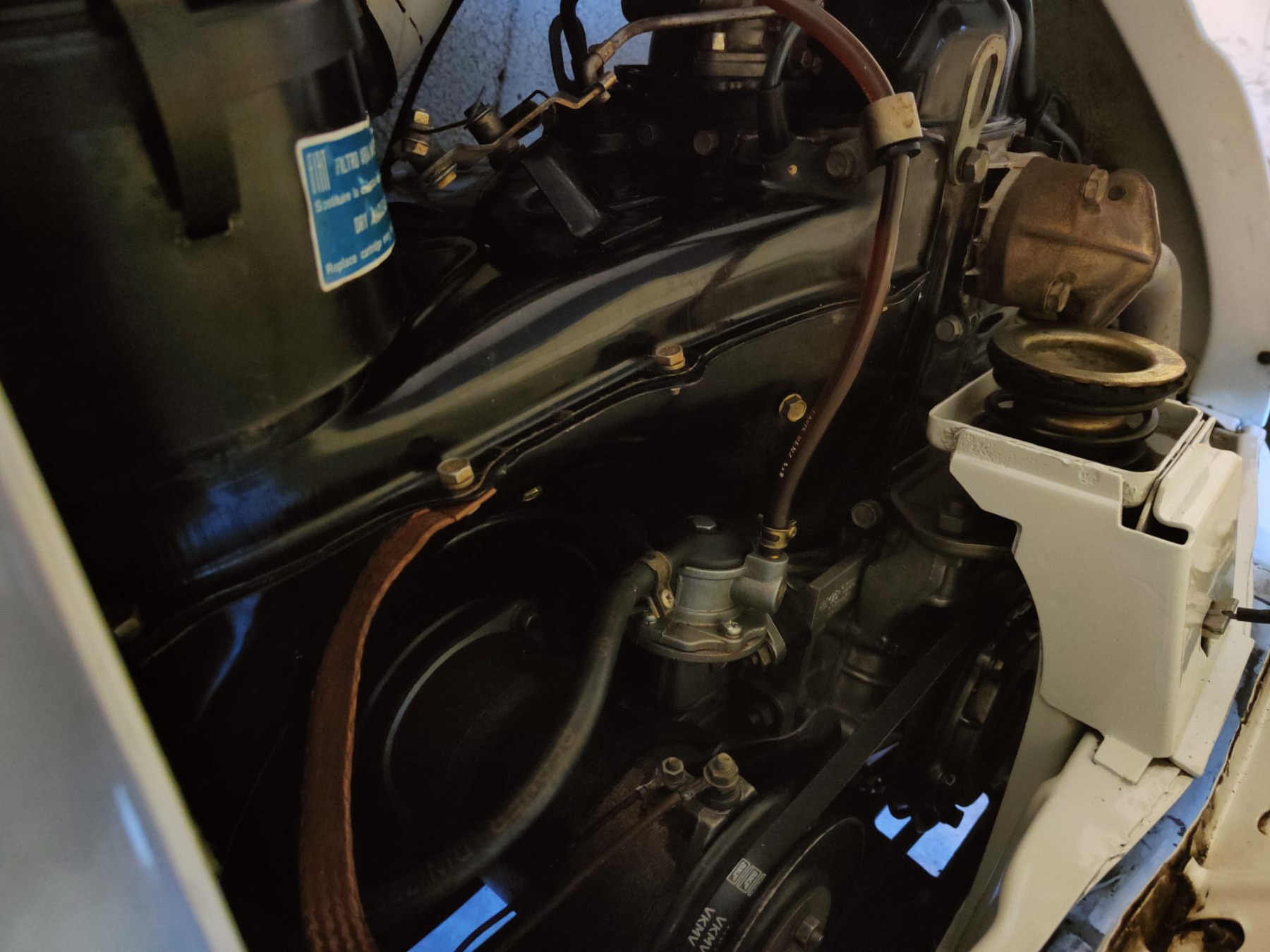

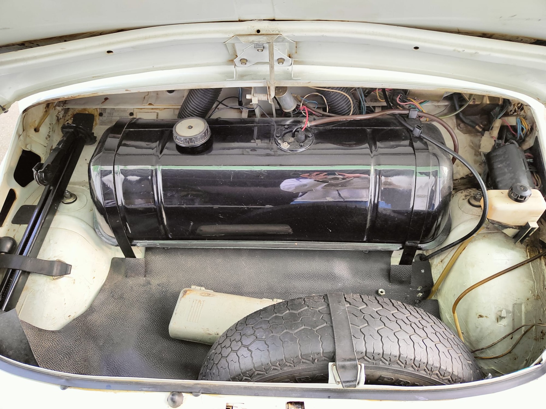

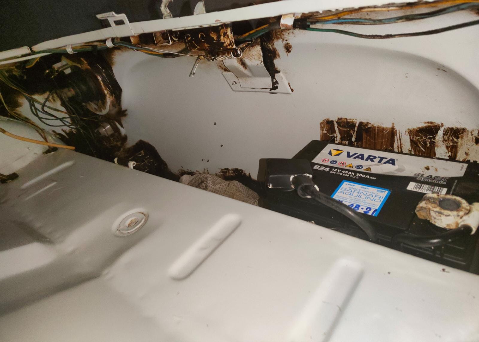

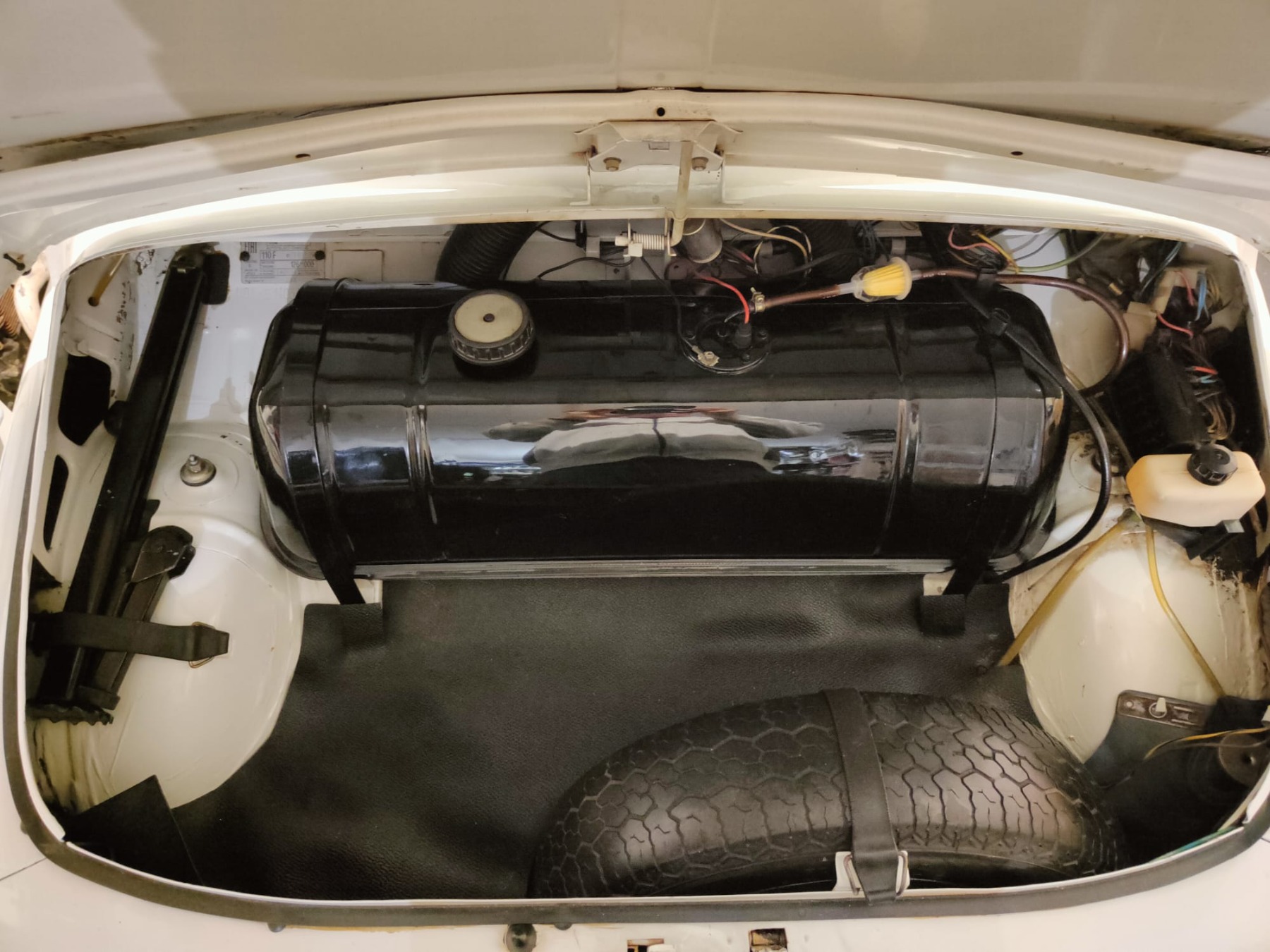

                L’auto, come già detto, è un ottimo conservato; è stata riverniciata di fuori una sola volta e parzialmente nel vano anteriore.. per il resto la vernice è ancora tutta quella sua! 😛
                Peccato però che nell’anteriore i precedenti proprietari abbiano fatto i pasticci con la cera protettiva, data in quantità industriale pressoché ovunque.
                Il primo lavoro svolto ha dunque interessato il restauro del vano, pulendo tutto il più possibile e restaurando le varie componenti (come la scatola fusibili, il tappetino in gomma, il supporto della vaschetta dei freni); queste sono alcune foto del prima…
                …durante…
                … e dopo!
                La cera, ovviamente, è rimasta dove necessario..
                Ho poi aggiunto il filtro della benzina e rimontato la cinghia superiore di fissaggio del crick, non ancora presente in questa foto.

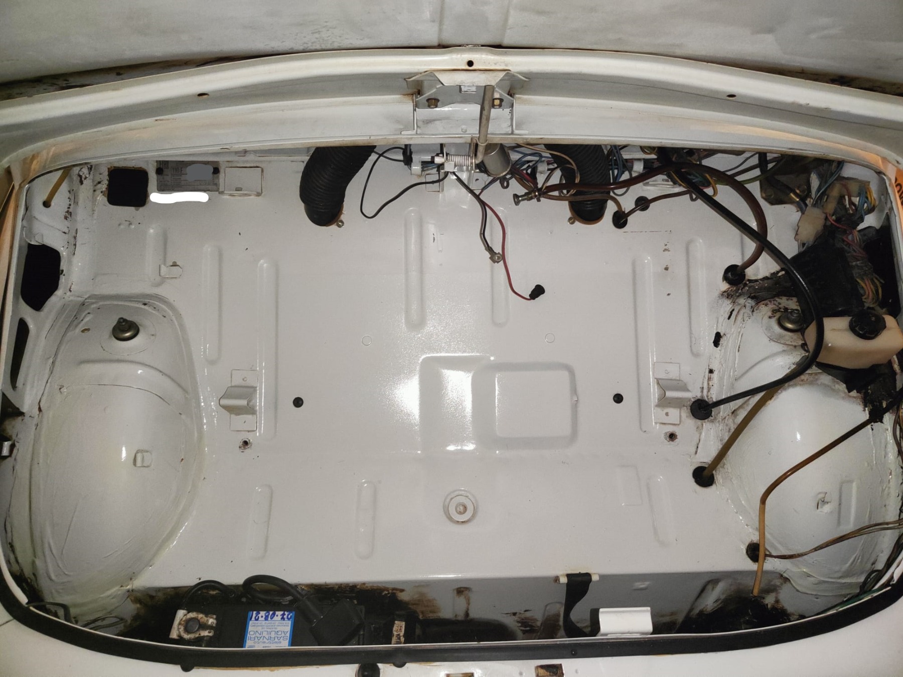

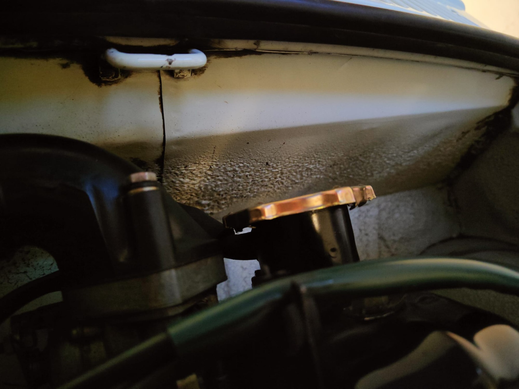

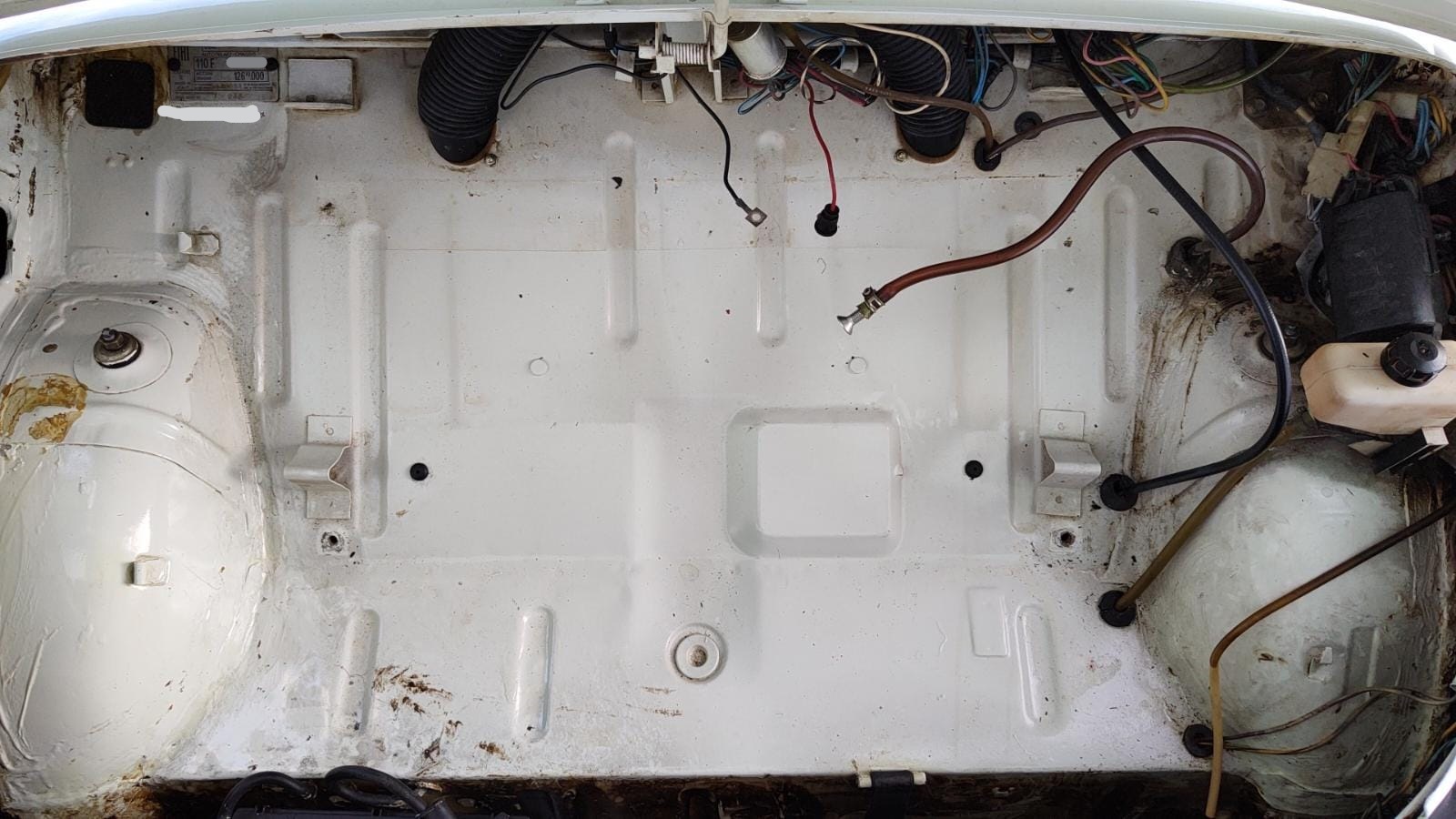

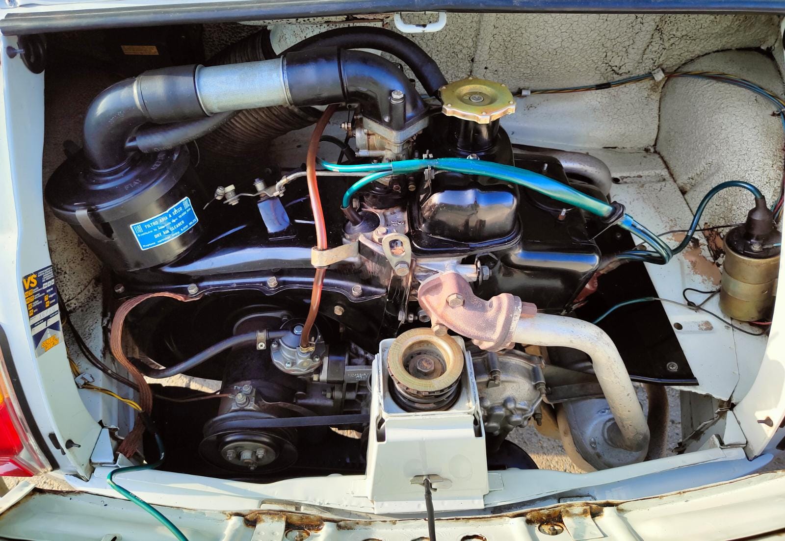

                  Il ripristino è poi proseguito intervenendo sul vano posteriore!
                  Il motore è in gran forma, per portarla a casa ho percorso 110km di autostrada ininterrotti e non ha faticato affatto; ho fatto anche due sorpassi (NON FATELO A CASA :laugh:)… l’antirombo originale, però, era incrostato; mi sono dunque armato di uno sgrassatore, di una spugna e di un pennello, e di un antinfiammatorio per la schiena (la cosa più importante :laugh: :laugh: ), e ho ripulito il tutto.
                  Come sempre, ecco a voi le foto del prima…
                  … e del dopo!

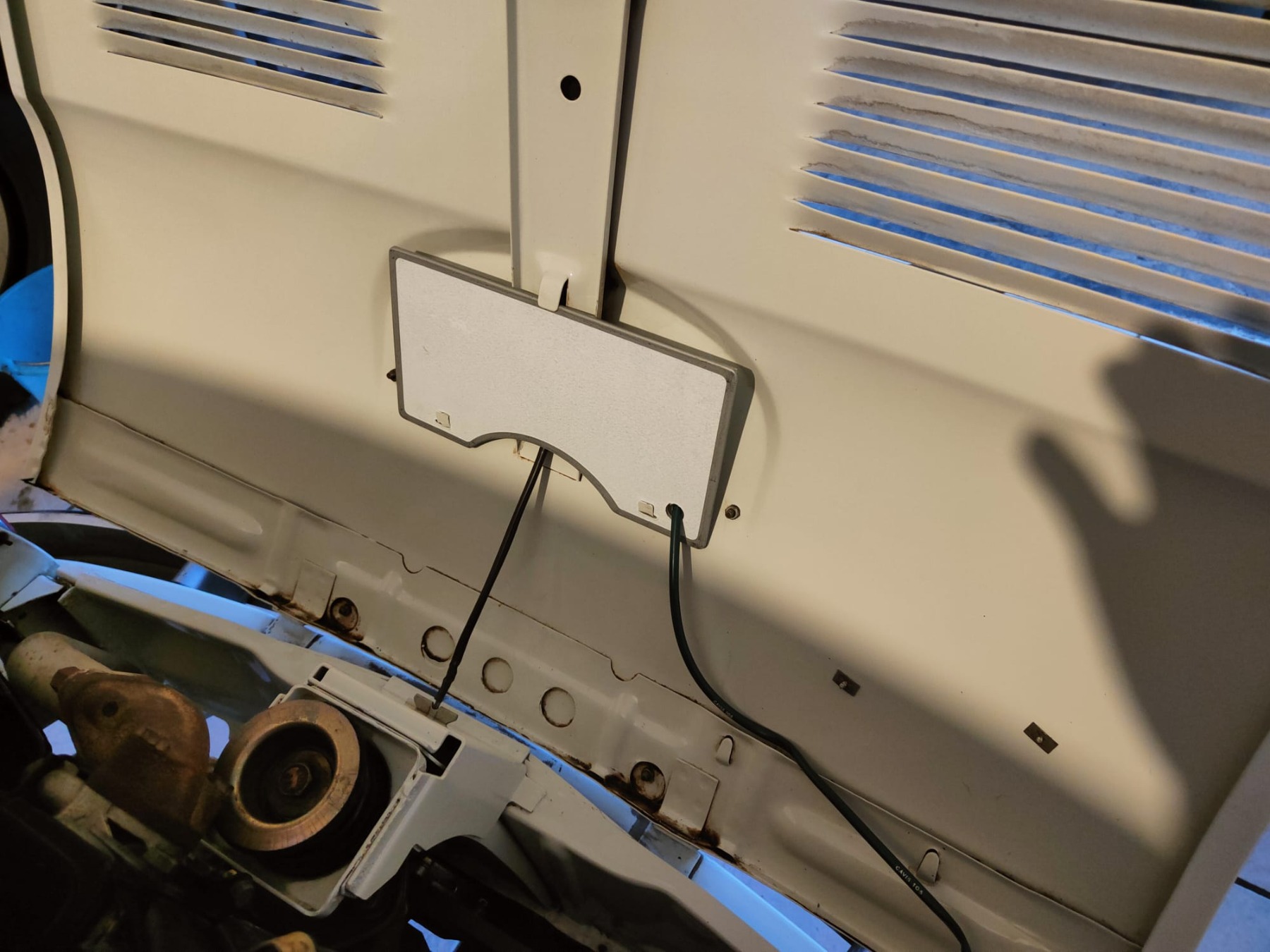

                  Ho ripulito anche l’interno della traversa motore e del cofano, sostituendo poi l’ormai logoro para-calore con uno nuovo.

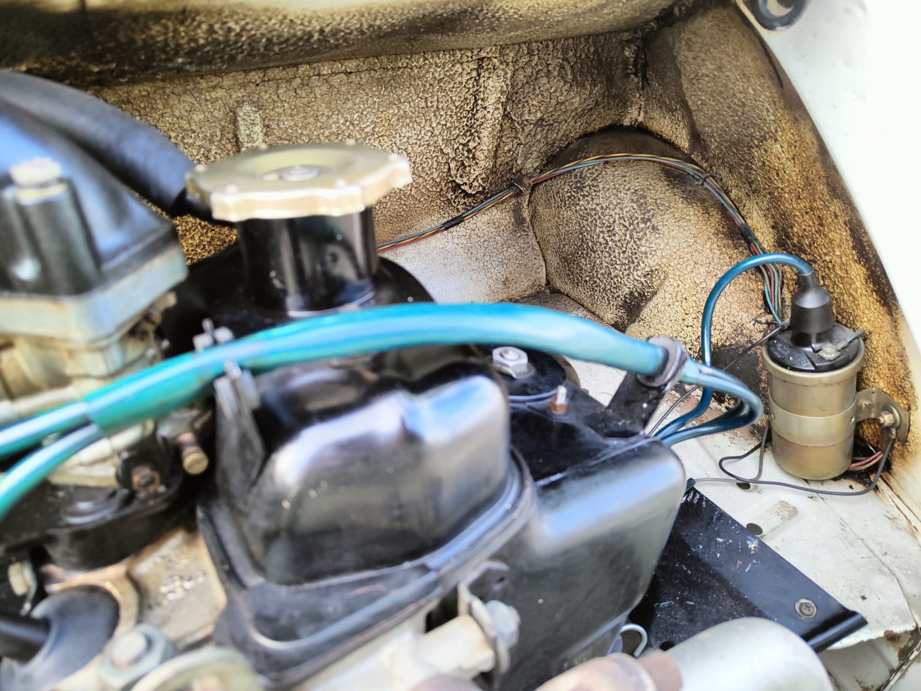

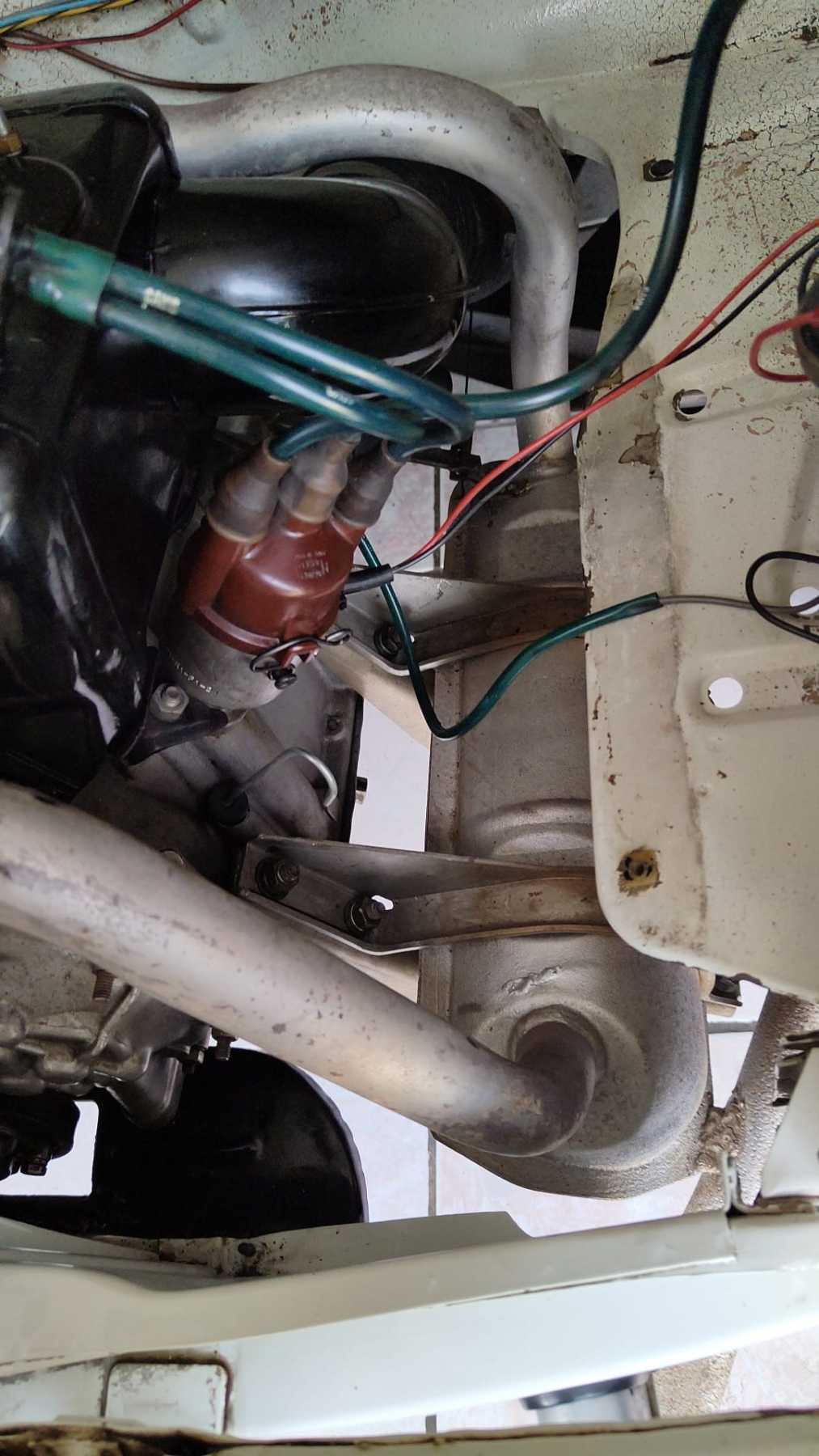

                    Come già scritto qualche settimana fa, per questa R abbiamo deciso di installare l’accuspark, presa direttamente dal produttore spagnolo che produce quelle di qualità migliore.
                    Abbinando questa componente ad un paio di candele idonee (NGK BP7HS), il motore è ora ancora più tonico e sale meglio di giri! Lo step successivo sarà quello di fare una messa in fase accurata e una giusta carburazione.

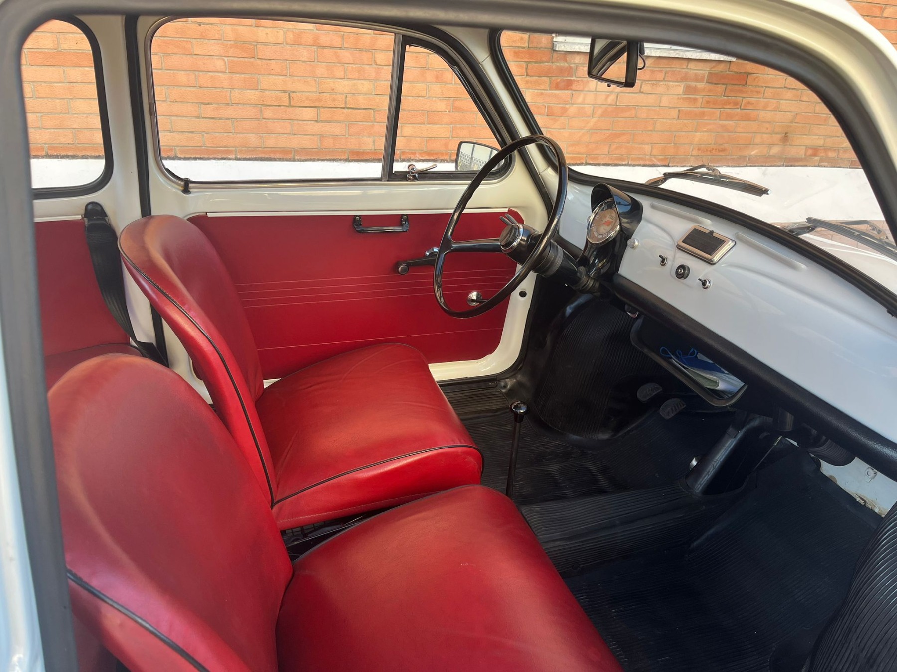

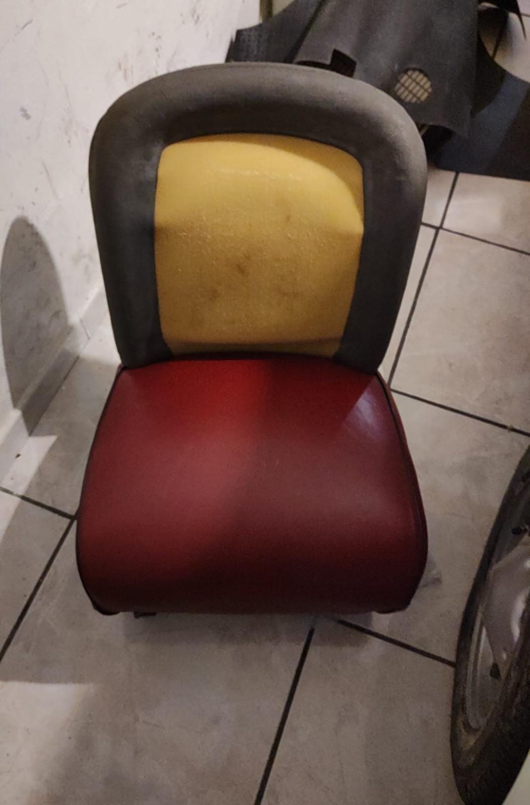

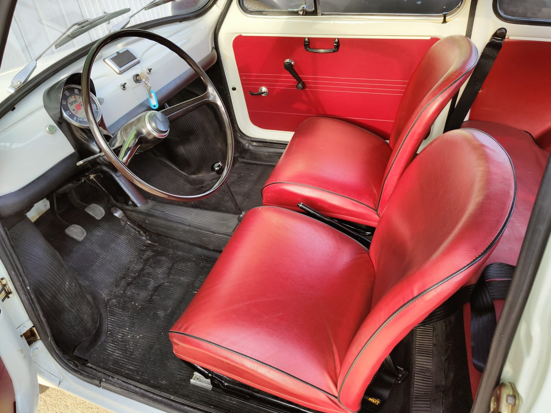

                    Nel mentre, ho anche restaurato i sedili anteriori, mantenendo imbottiture e tappezzeria originali (non sapete quanto siano belle le imbottiture di primo impianto: ricordo che nel lontano 2017 feci degli screen ad alcune discussioni del forum, dove queste si intravedevano; poterci oggi mettere mano è per me qualcosa di speciale!), ma installando la fascia unica di rinforzo sugli schienali.
                    Questo è il risultato finale, sono venuti molto belli e, soprattutto, sono molto comodi!

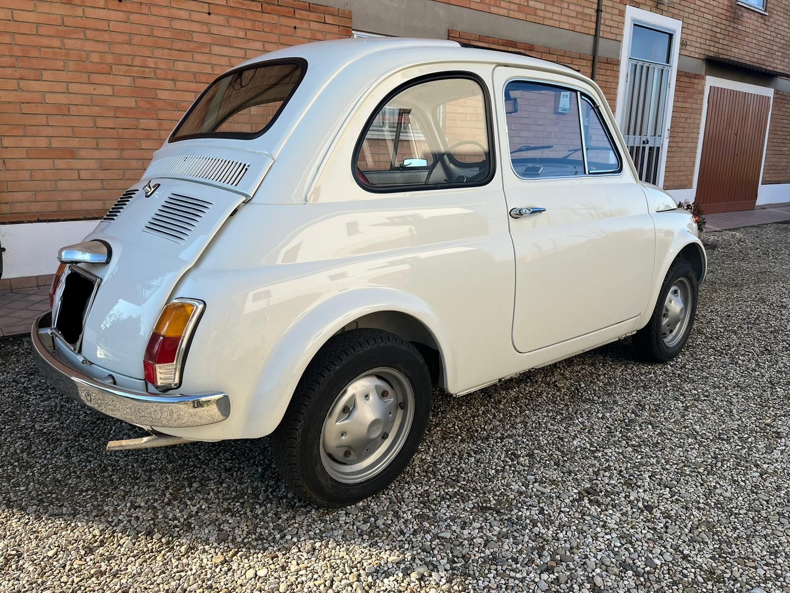

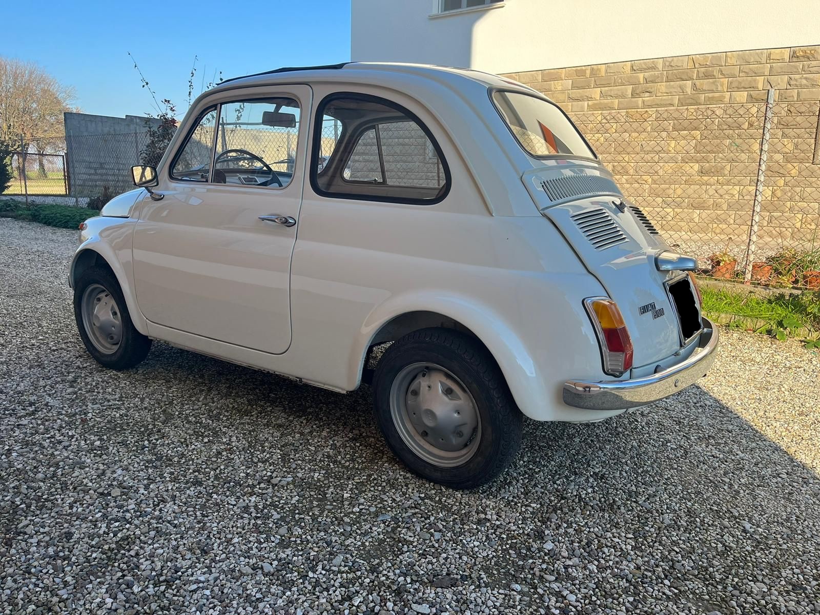

                        Sono molto felice di scrivere questo post, perché con questo segnamo la fine dei lavori sulla 500 r di Diego!
                        Eravamo rimasti alla sostituzione e al ripristino di tutte le componenti logore; dopo ciò, mi sono preso un paio di giorni per verificare che tutto fosse in ordine (dopo aver fatto anche il cambio degli ammortizzatori, del termostato e controllato la fase) ed, effettivamente, sono venuti fuori dei problemini, nulla di grave, ma che hanno portato via comunque del tempo.
                        Continuava infatti a saltare un fusibile, alla fine si è scoperto che il problema era dovuto al cavo della luce targa male isolato, che si scontrava con la treccia in rame del motore quando si andava a chiudere il cofano posteriore.
                        Un altro giorno l’ho impiegato per ripulire e lucidare tutta l’auto.. ho terminato cinque minuti prima che Diego arrivasse, giusto in tempo! :laugh:
                        La mattina di sabato ci siamo incontrati presso un benzinaio appena fuori dall’uscita dell’autostrada; la mia intenzione era quella di arrivare con la F, per tenerlo un po’ sulle spine, ma poi ho scelto di andare direttamente con la R, in modo che potesse apprezzare da subito i miglioramenti rispetto all’unica volta che l’ha provata, il giorno dell’acquisto.
                        La sua prima impressione mi è sembrata subito positiva (poi Diego spero confermerà), e non c’è bisogno di dire quanto io ne sia stato contento!
                        Lavorare sulla R è stata per me una grandissima opportunità per toccare con mano tutti quei dettagli, di un’auto davvero originale, che ho imparato a conoscere nel tempo grazie a questo forum e, soprattutto, per rendere felice un amico e rafforzare ancora di più questo legame!
                        Che altro dire, questa 500 ha un posto speciale nel mio cuore… godetevi le foto, lascio la parola a Diego!
