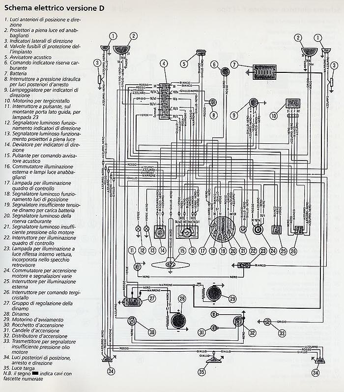

      Se il fusibile fulmina all’istante significa che c’è un positivo a massa.
      Verifica col tester il contatto del cavo rosso con la massa.
      Il fusibile poi è quello corretto?
      L’amperaggio è alto e mi sembra piccolo quello che hai messo.
      Anche l’attacco batteria, in teoria funziona ma con i suoi morsetti sarebbe meglio

          Prova a seguire il percorso del cavo rosso.
          Isola i punti indicati dalle frecce, imposta il tester sul rilevatore di continuità (di solito avviso acustico) e controlla se toccando gli estremi di uno dei punti indicati, lo strumento indica continuità con il telaio.

                  #538964
                  Villeneuve
                    Si avevo il problema del verde sul commutatore e l’azzurro sull’interruttore, spostato il verde sull’interruttore e l’azzurro sul commutatore come da schema

                    Villeneuve
                      Ale, allora vedi se ho fatto bene, ho staccato i due rosso sulla scatola fusibili, ho staccato il marrone rosso sul regolatore (sono nello stesso faston) ho staccato il rosso sul commutatore e ho provato dal rosso dei fusibili al rosso del commutare c’è continuità e mettendolo a massa no, dal filo rosso al filo rosso del regolatore c’è continuità mettendo a massa il filo no,.
                      Ho rimontato tutto ho messo un fusibile da 15ah ma è saltato subito non so più che fare.
                      Devo vedere se l’elettrauto che mi ha controllato la dinamo e regolatore vuole venire a controllarmelo.
                      A meno che Santo Ale fa il miracolo
                      #538974
                        È capitato anche a me di avere a che fare con problemi simili durante il ripristino di impianti elettrici. Talvolta i malfunzionamenti sembravano inspiegabili ed attribuibili ad entità sconosciute.
                        Alla fine le cause erano sempre masse, cortocircuiti, errori umani (mai canini, precisa il mio socio… :laugh: )
                        Tutt’ora ho posizionato il cablaggio nella mia ultima 500 e qualcosa non mi è chiaro… :S :blink:
                        Ora che hai stabilito che il rosso non è il colpevole del corto, dovresti capire quando questo si innesca.
                        Manda corrente 12V dal marrone del regolatore e verifica (facendo ponte sul telaio) che voltaggio misuri ai fusibili e successivamente al blocchetto.
                        Per scrupolo prova prima la batteria, se fosse un poco vecchia potrebbe anche dare meno di 12V.
                        Poi proverei a collegare il blocchetto, potrebbe essere lui il colpevole…
                        La luce di cortesia? Se inverti il positivo va a massa… 😉
                        Così come l’avvisatore acustico…
                        Uno di questi tre è la causa a mio avviso.

                                #540540
                                Villeneuve
                                  Dopo aver risolto il problema del fusibile che saltava, dovuto all’inversione dei fili dello specchio retrovisore, ho avuto problemi con gli anabbaglianti, funzionava tutto tranne loro.
                                  Ho provato di tutto ma nulla.
                                  Grazie all’aiuto di Ale74 al quale ho veramente rotto anche chiamandolo (sempre disponibile e preparato) sono riuscito tramite prove a stabilire che il problema come da lui ipotizzato era l’interruttore delle luci, infatti come da lui consigliato ne ho montato uno di una Fiat 500 L e il problema si è risolto. Adesso funziona tutto.
