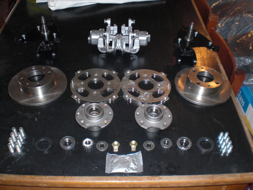

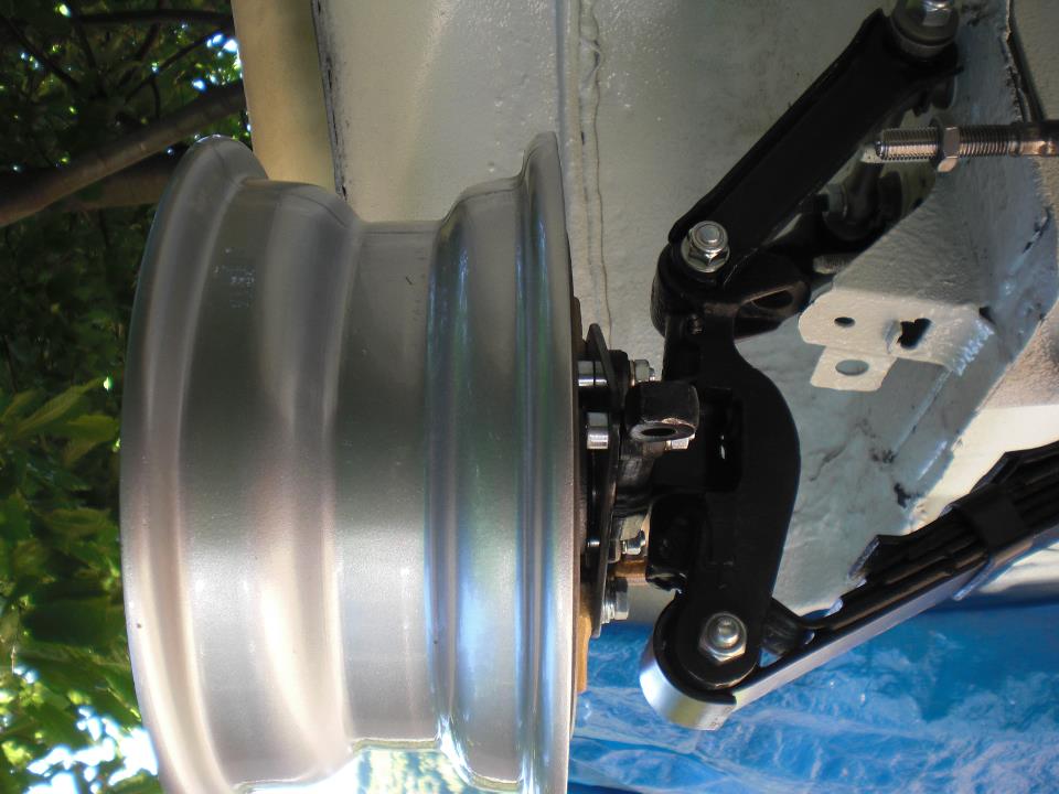

          Che sia per disco o per tamburo, quelle flange servono per poter montare i cerchi 500( attacco 4×190) sul mozzo 126 (4×98).. che non siano sicure, ho qualche dubbio.. le monto da anni all’anteriore con le sue ruotazze 10″ (cerchio con offset completamente in negativo), posso capire, che (nel mio caso), i cuscinetti soffrono, visto che il centro ruota è spostato tutto all’esterno, rispetto al mozzo.. ma rischi di rottura, li escludo.. è sempre una flangia ini acciaio da 10mm
          In merito ai bulloni, puoi acquistarli tranquillamente in una buona ferramenta, con passo e lunghezza giusta, per le tue flange.. Ovviamente.. rondelle piane e spaccate!

              Ho trovato una foto nel repertorio personale, delle flange che monto
              Ecco quanto sporgono nel mio caso..
