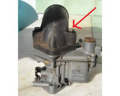

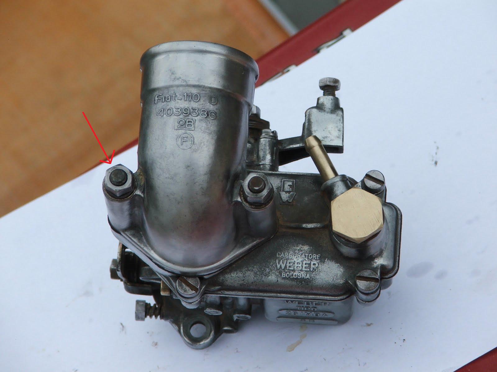

          se noti bene il collettore in questione è attaccato al carburatore con 2 dadi mentre quello della 126 ha 2 perni, a meno che quello della 126 prima serie abbia lo stesso sistema della 500 :dry:

            Inoltre ,secondo la mia modesta esperienza,l’interasse delle viti che fissano la curvetta sul 28 (126)è maggiore di quello dei perni che fissano la curvetta sul 26 (500) quindi le due due curvette non sono compatibili neanche sostituendo le viti con i perni filettati. 😉

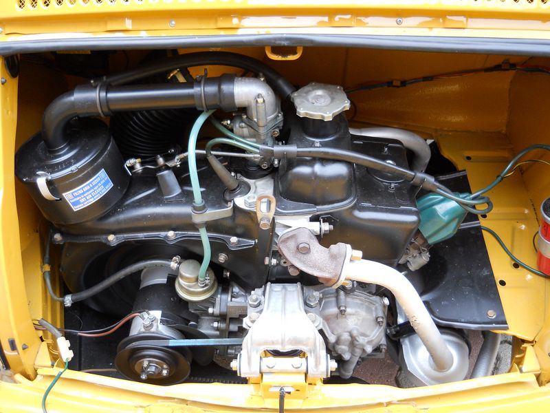

              Motore rigorosamente originale al 100%per prossima omologazione targa oro.Da notare che il tubo antifiamma nero alla pompa ca verrà sostituito con il “cavis” per la regolare omologazione. 😉

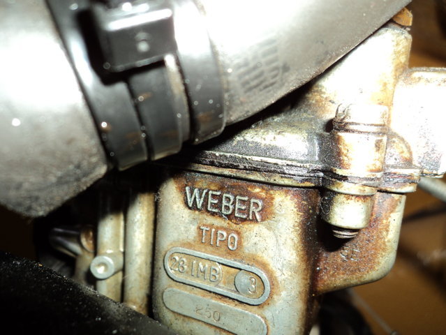

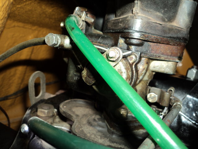

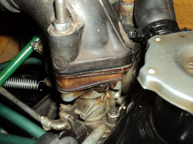

                        a dir la verita’ il carburatore e un 28 weber sicuramente della 126 prima serie ecco le foto:

                              Allora non è ancora totalmente a posto per la targa oro… 😉

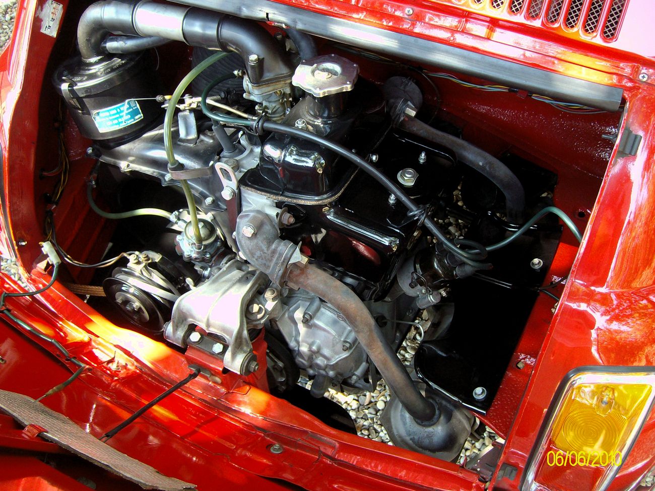

                                ecco i vani delle mie 2 500 L, una restaurata ma con carburatore 28,e l’altra totalmente originale e mai toccata…( e si vede :unsure: )

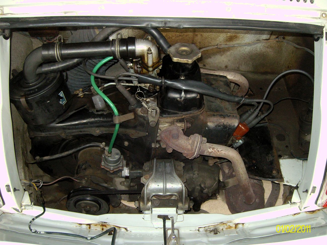

                                  l’altro:
