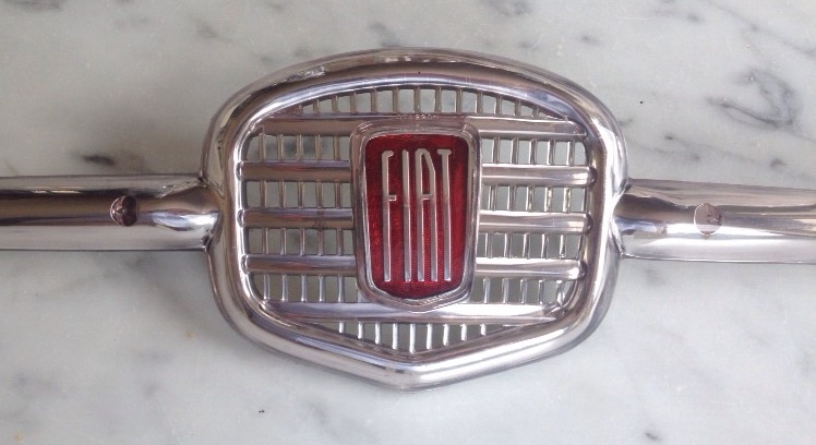

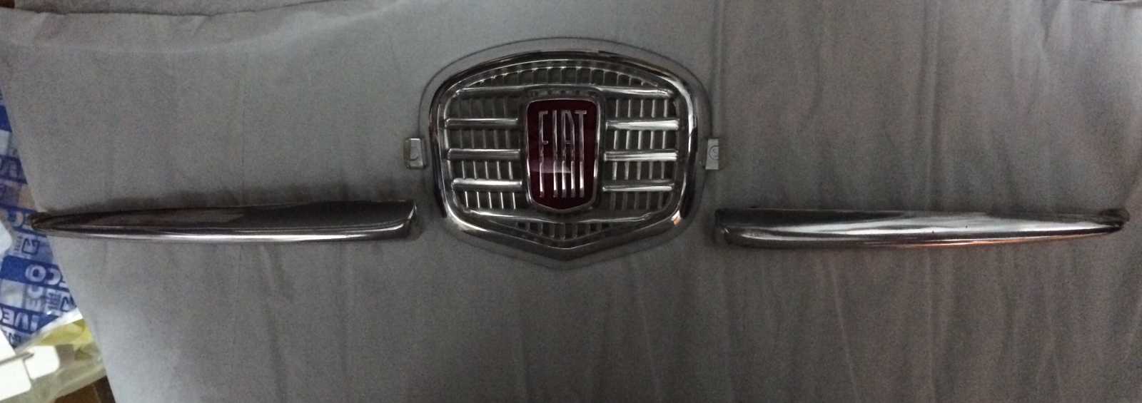

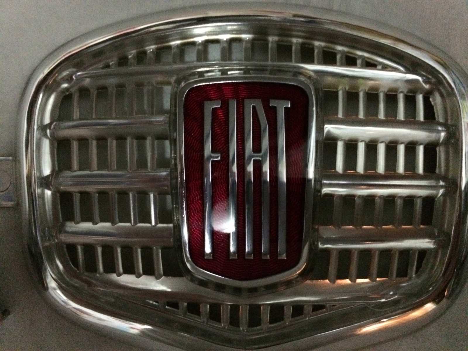

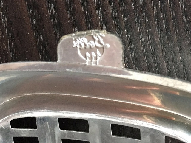

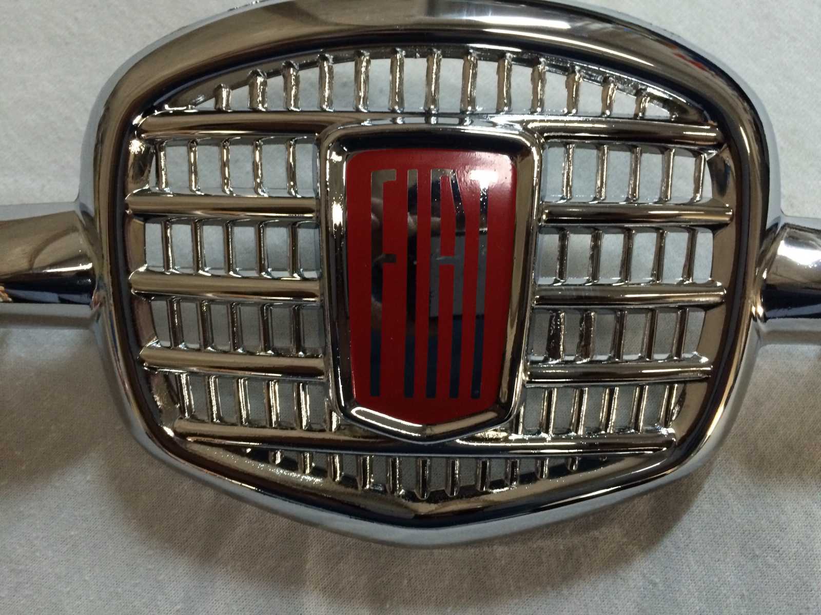

    Marco
    Fregio cinese di produzione odierna (notare il rosso)
    Fregio corretto per 500D e F 8 bulloni (baffi in alluminio originali con codice ricambio)
    Fregio pezzo unico per Fiat 500F posteriore a novembre 1965
    Altri fregi vari fondi di magazzino e alcuni marchiati cigala e bertinetti e altri bellù
