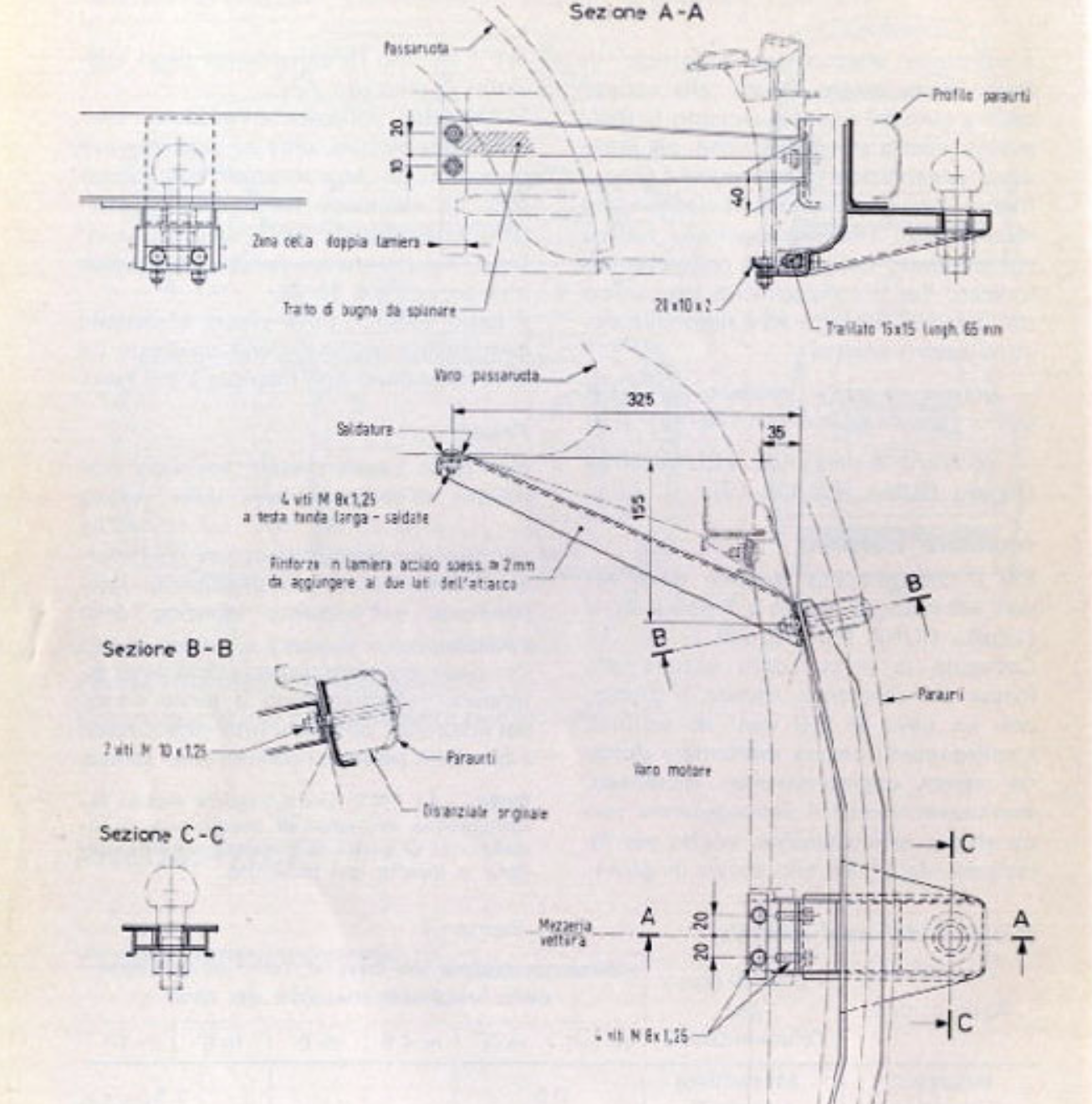

      Ciao, sul libretto della L sono riportati i disegni per fabbricare i longheroni di rinforzo necessari.
      Purtroppo non l’ho in risoluzione migliore. Come vedi si tratta di un intervento complesso e piuttosto invasivo, che necessita di modifiche irreversibili. Valuta se vale la pena sacrificare l’originalità della tua macchina.

        Ciao Lucio,
        Grazie mille per i disegni e la tua risposta!
        Ne discutero’ con il meccanico e la moglie :)))

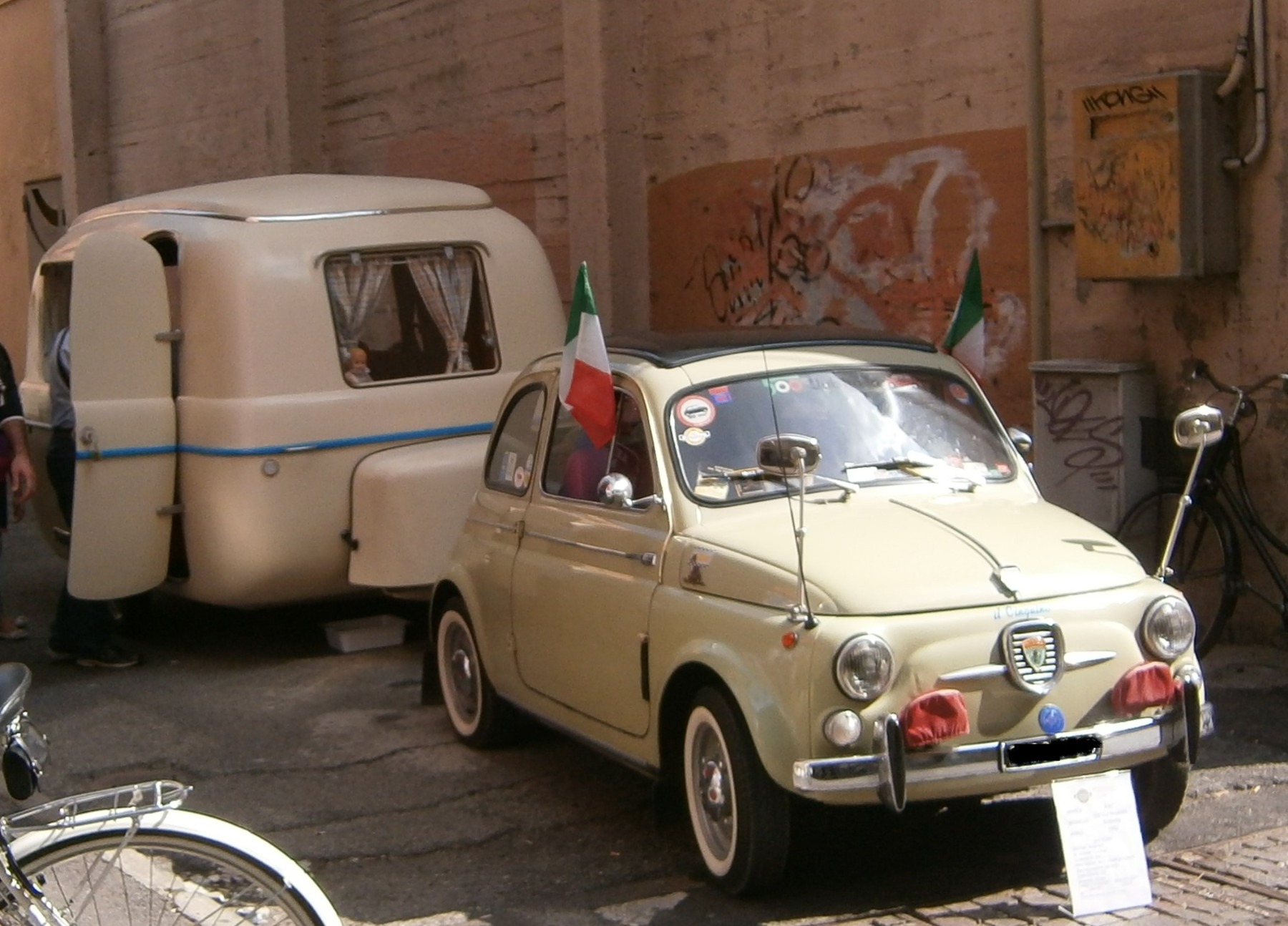

                                Non dirlo a me, anni fa rimasi ad ammirare questa per una buona mezz’ora…
