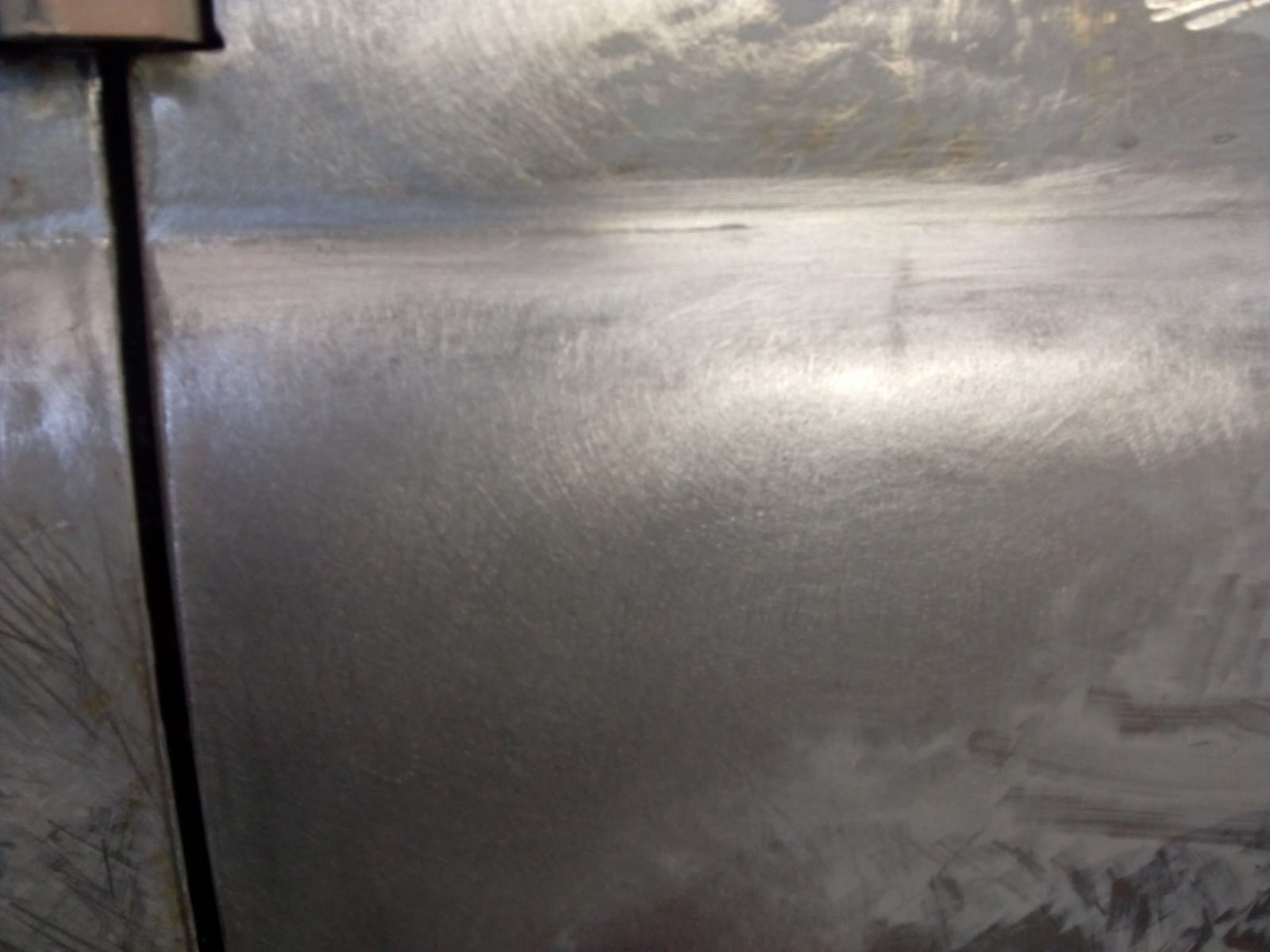

                Rimozione sporco/stucco vecchio e lucidatura della lamiera. Quando l’ho vista così ho proposto al carrozziere di non verniciarla e lasciarla così con il solo protettivo e trasparente. Mi piaceva l’idea di avere una Giardiniera da battaglia :woohoo: .
                Ovviamente il carrozziere ha fatto finta di non aver sentito….:whistle:
                E’ stata una bella fatica poichè molte parti sono state riprodotte dal battitore e quelle nuove comunque sono state modificate per essere adattate alla carrozzeria.
                Per la parte lato passeggero è stato peggio! Contrariamente a quanto pensassimo quel lato era messo veramente male. Oltre alla ruggine abbiamo scoperto anche una bella botta laterale anteriormente che deve aver preso in passato.
                Nei prossimi post il lato passeggero…:)

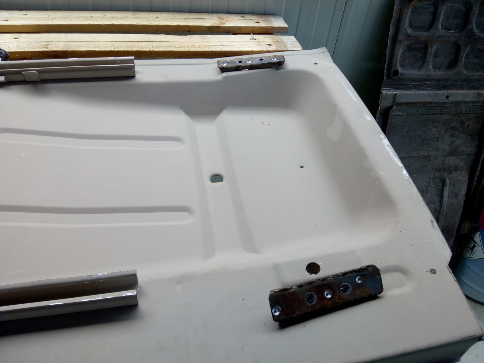

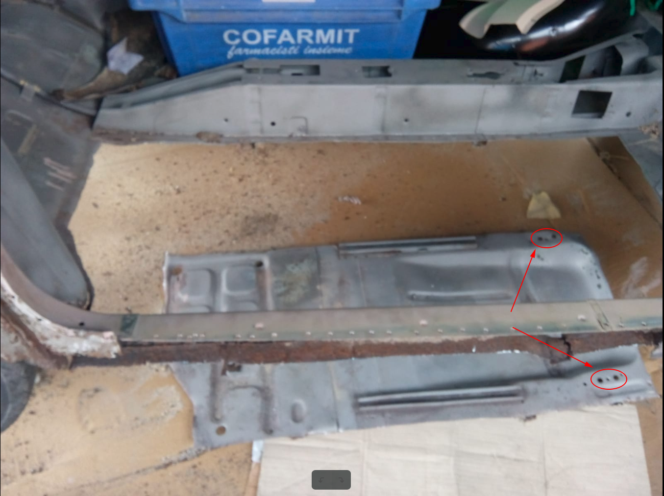

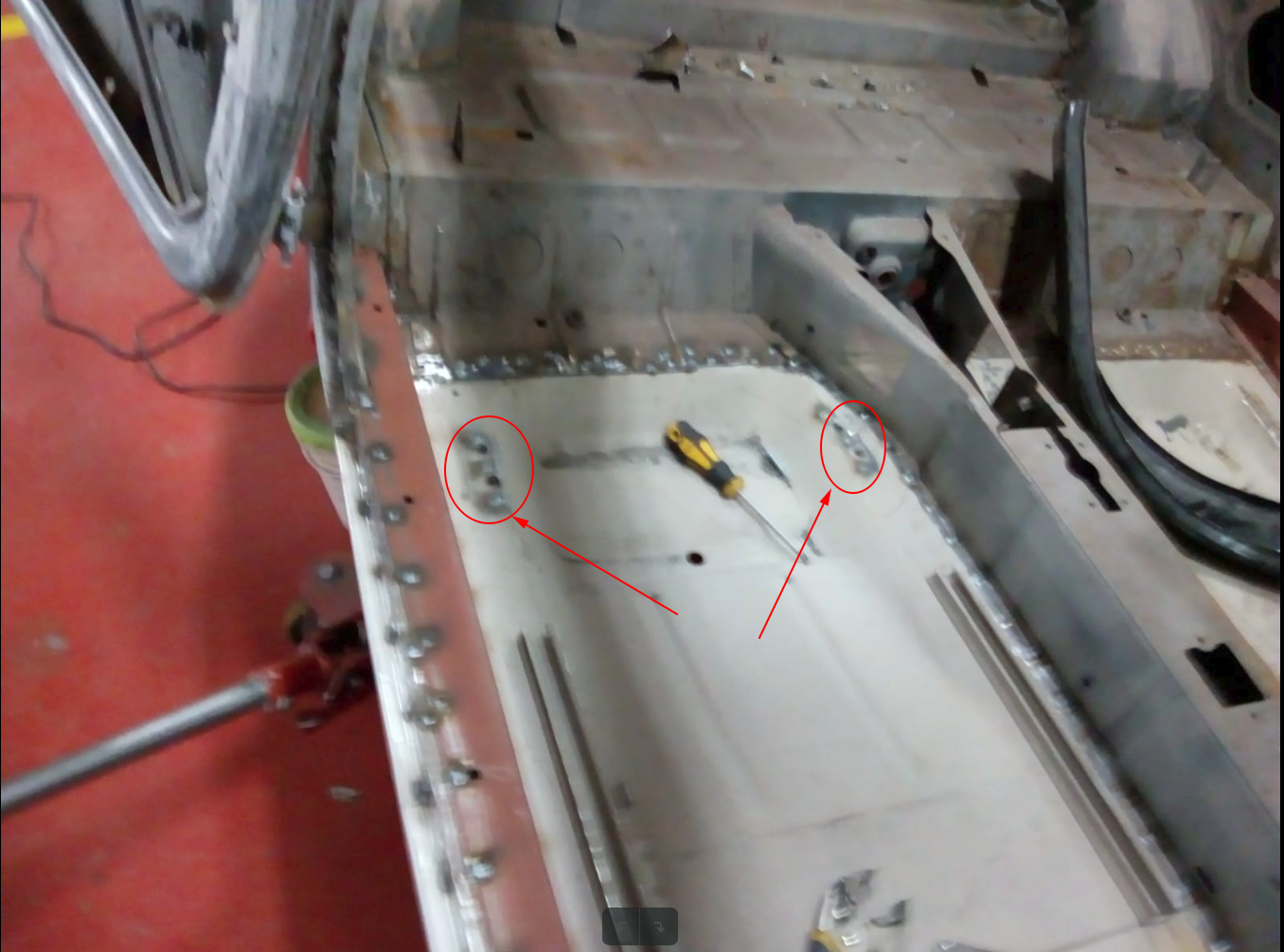

                      Ecco le foto delle differenze tra i due fondi. Quelli suoi erano originali e mai sostituiti e purtroppo li abbiamo dovuti cambiare perchè distrutti dalla ruggine (anche se all’inizio non sembravano….potere dell’antirombo).
                      Quello che abbiamo fatto è stato quello di riportare tutte le differenze dall’originale al nuovo (commerciale Rhibo) tra le quali gli attacchi:
                      Fondo originale
                      Fondo nuovo:
                      Attacco originale (va saldato sotto, chiuso il foro unico e rifatti i due fori al fondo)
                      Fondo nuovo modificato
