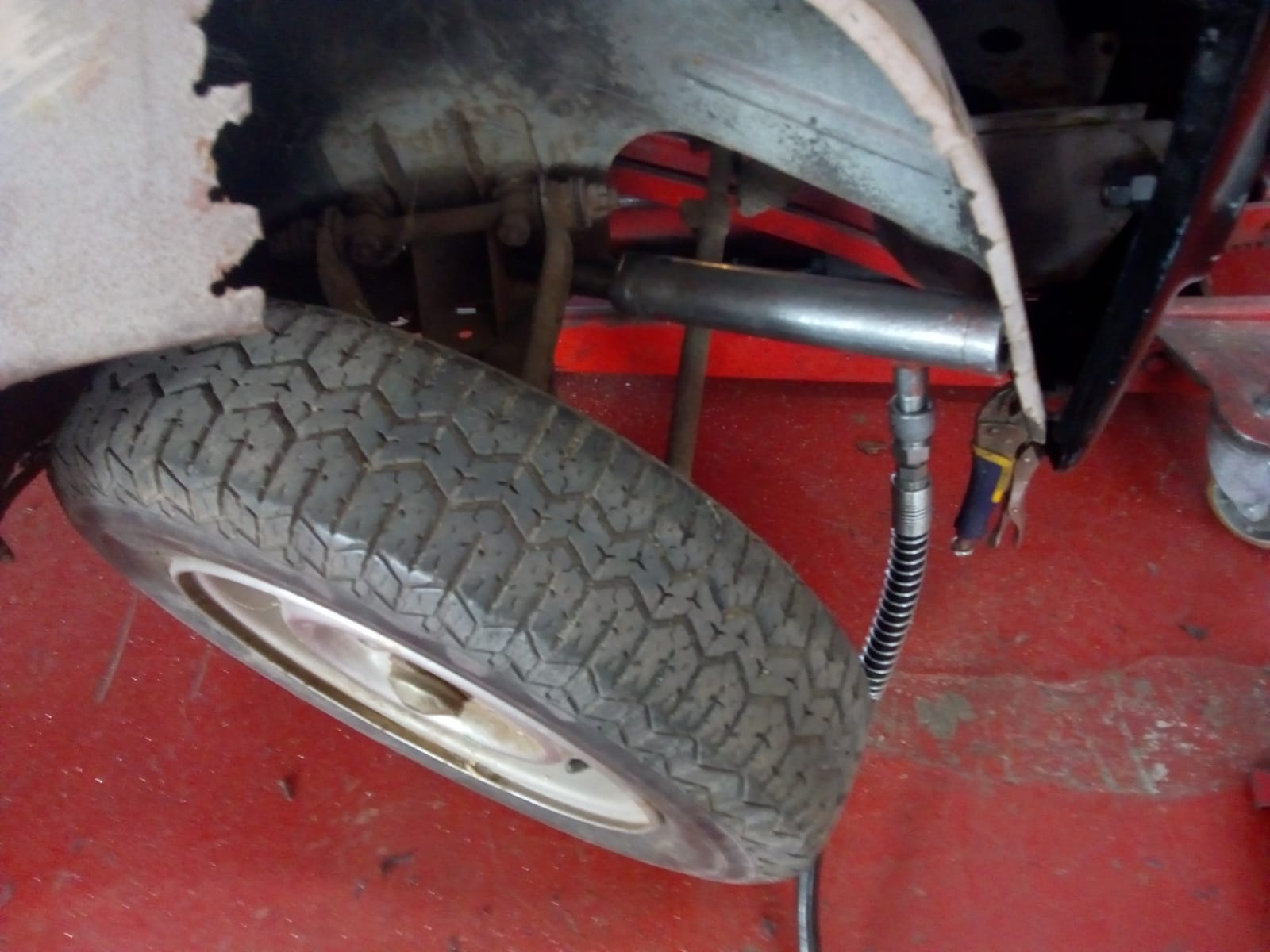

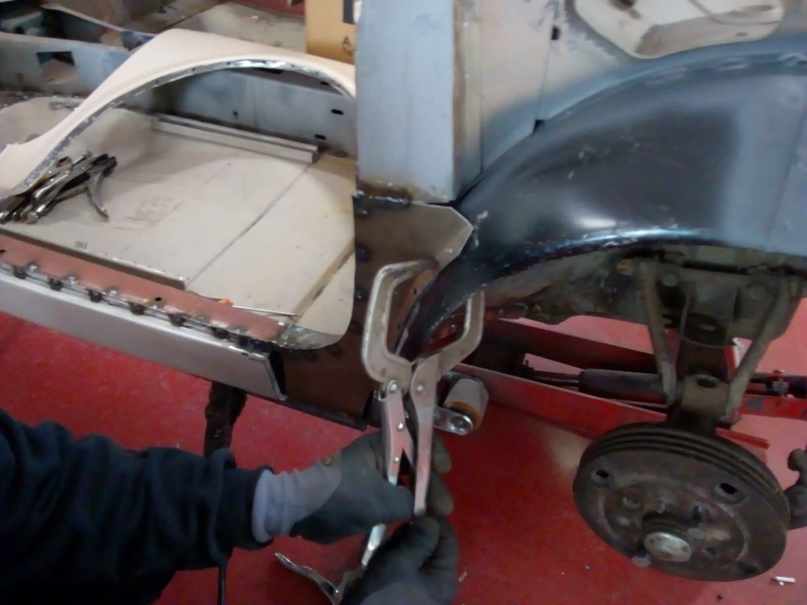

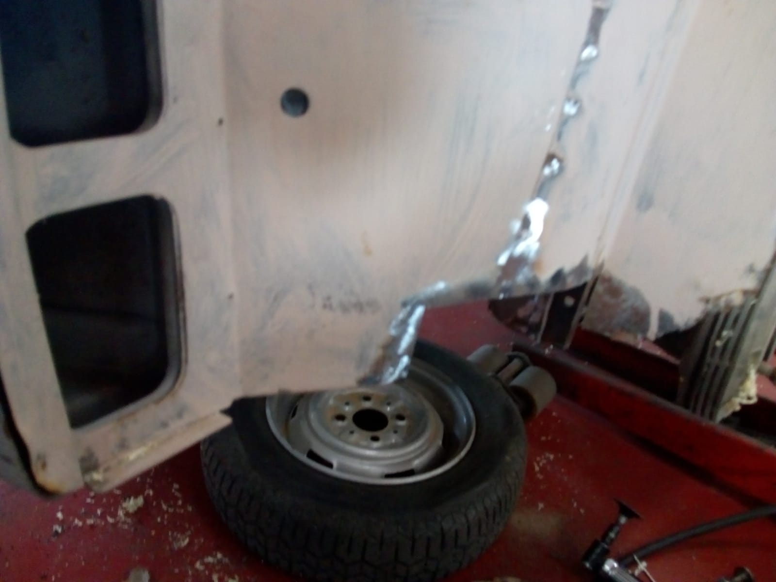

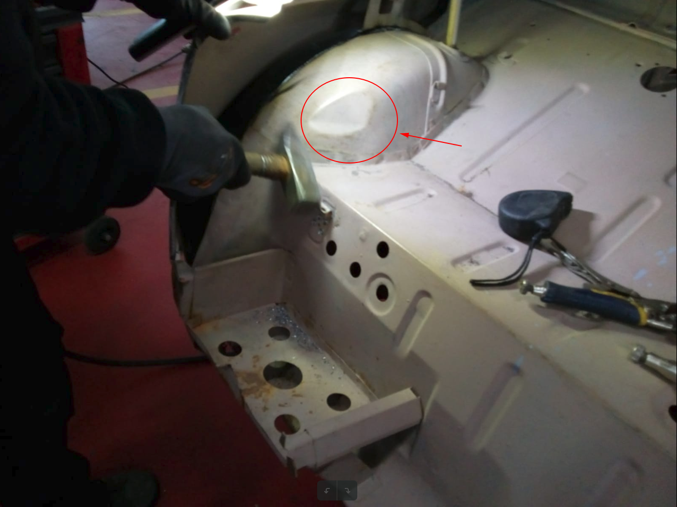

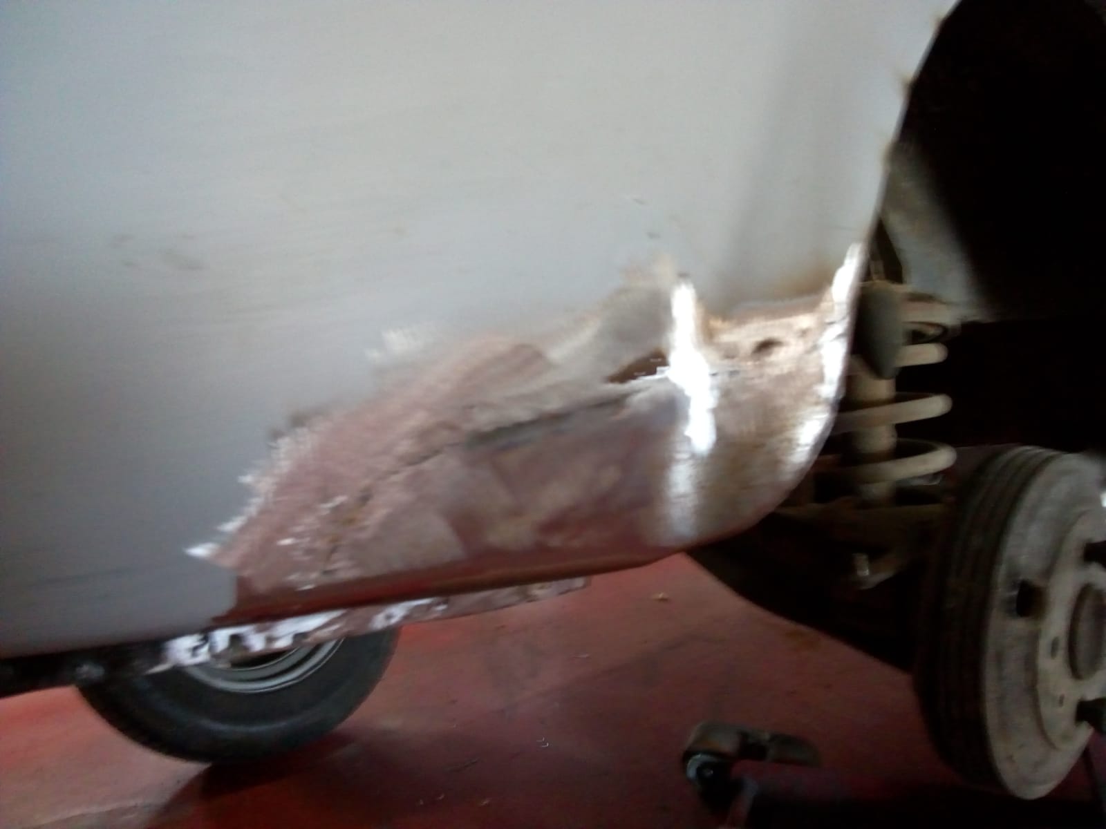

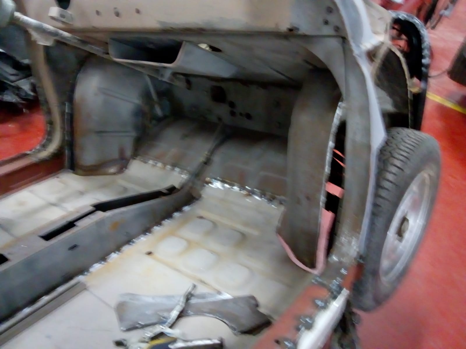

              Grazie ragazzi. Di lavoro ce ne è tanto da fare.

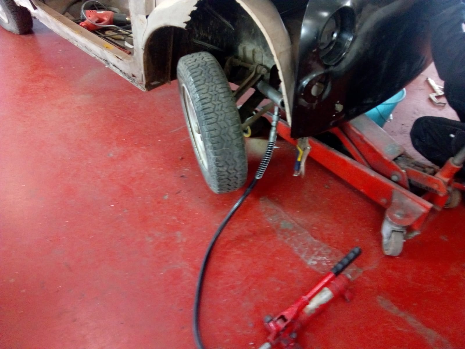

              Come scrivevo, il lato passeggero era messo peggio del lato guida.
              Abbiamo scoperto una bella botta anteriore e questa era stata riparata in passato con la sostituzione del parafango e tanti spessori all’avantreno.
              Quindi la prima cosa da fare è stata quella di raddrizzare l’anteriore
              Per poi procedere con il sanare il telaio

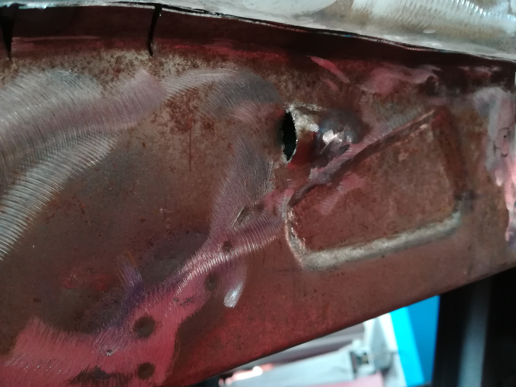

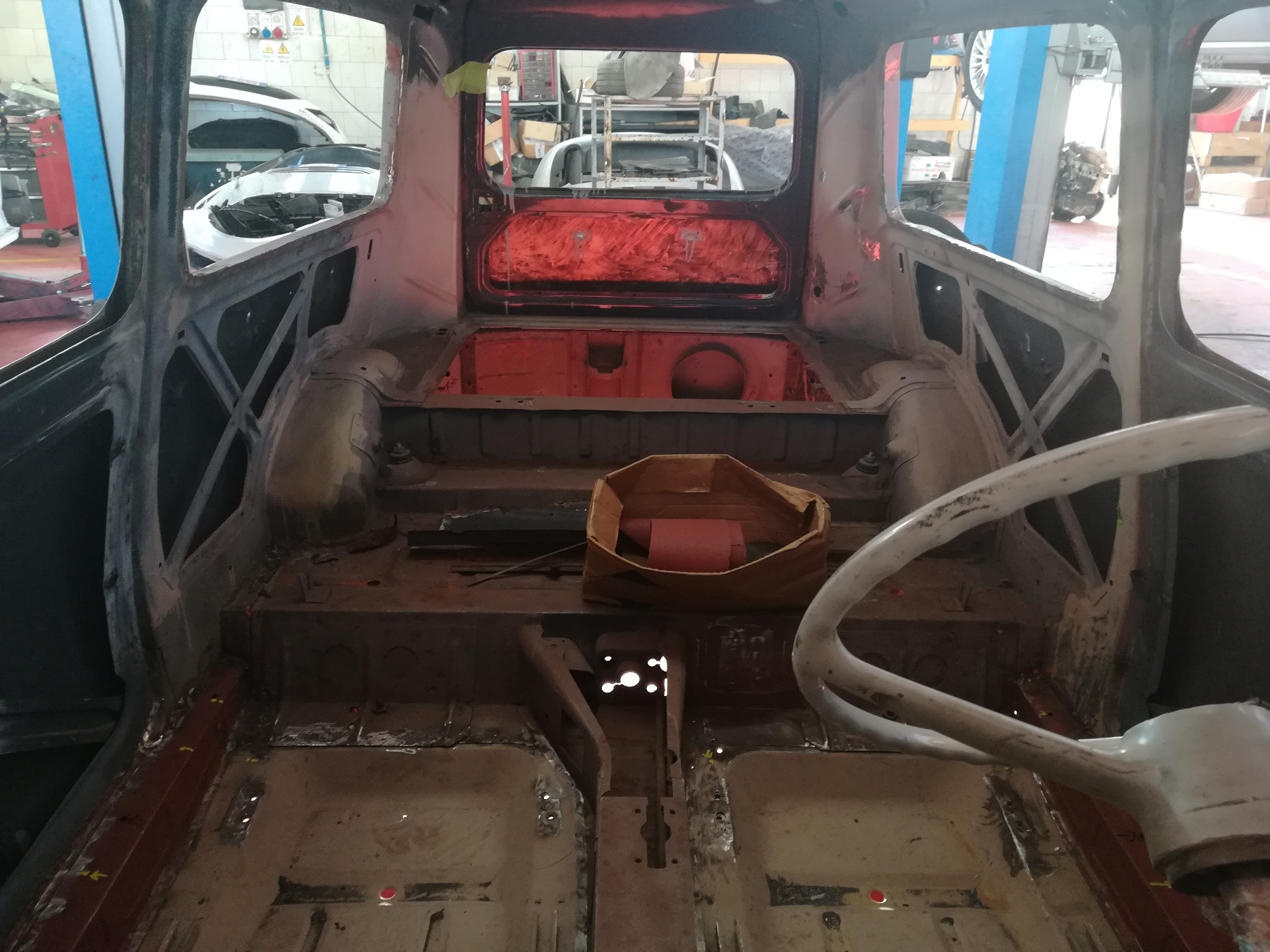

              Posteriore

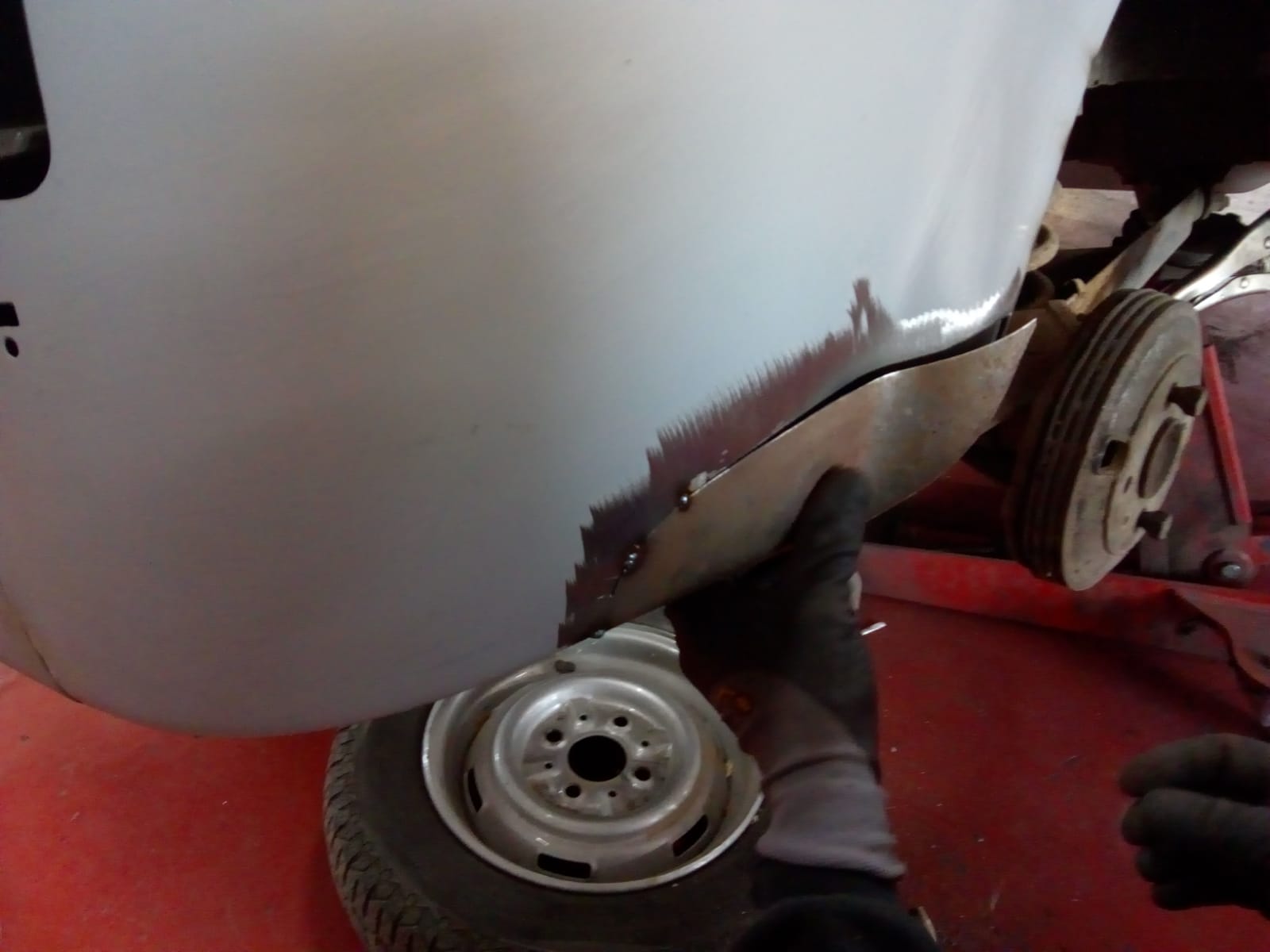

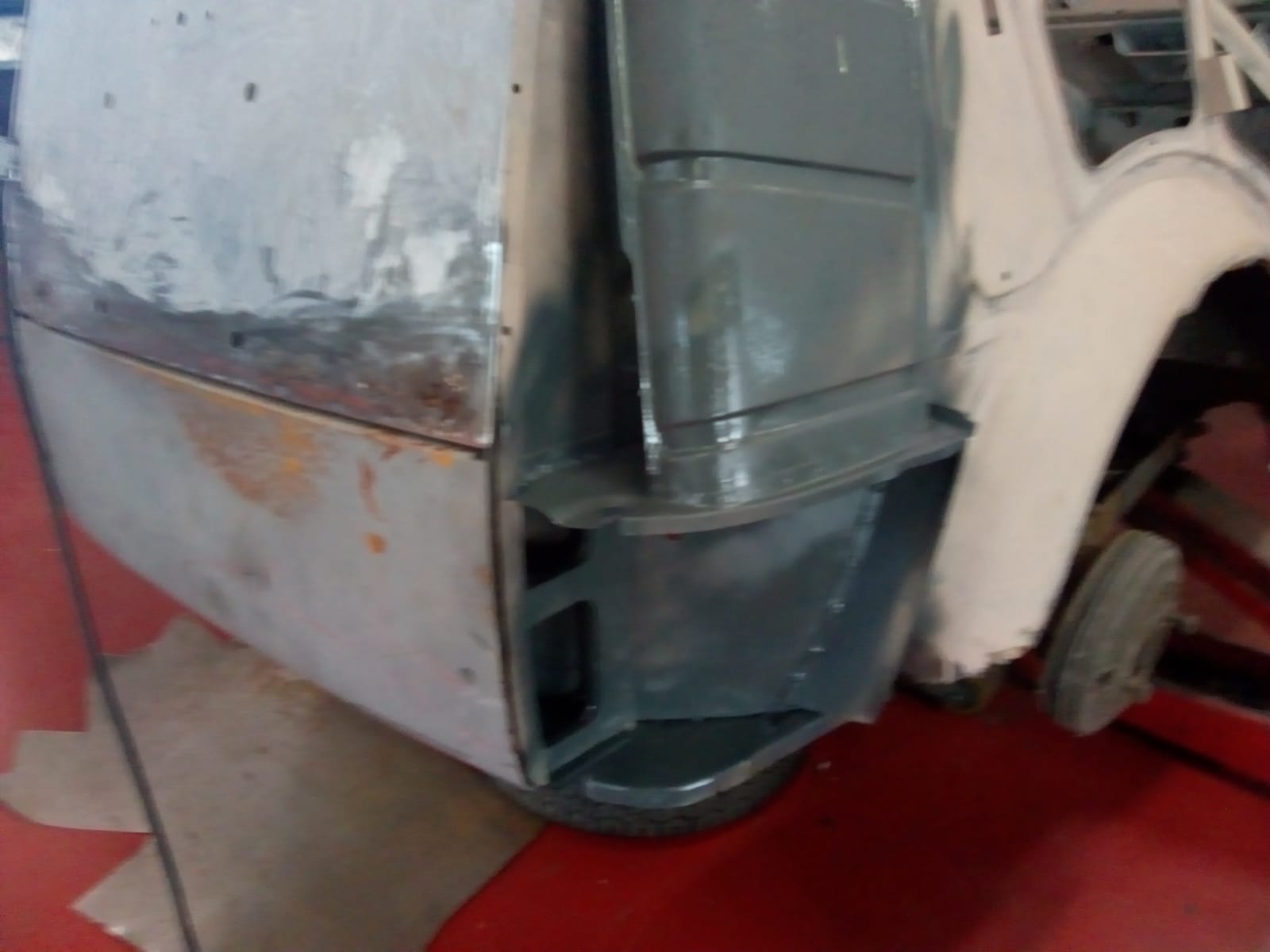

              linuzzin

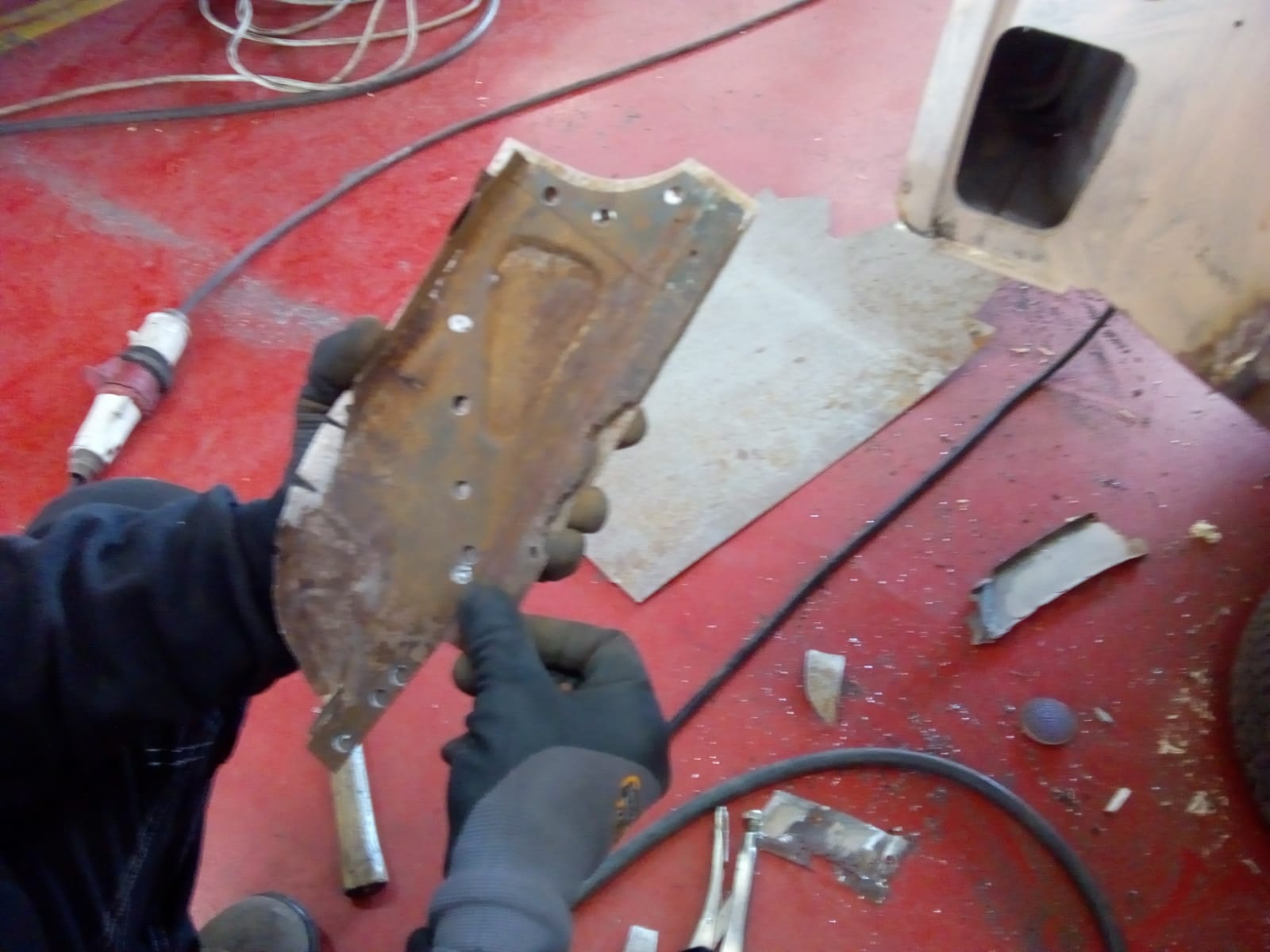

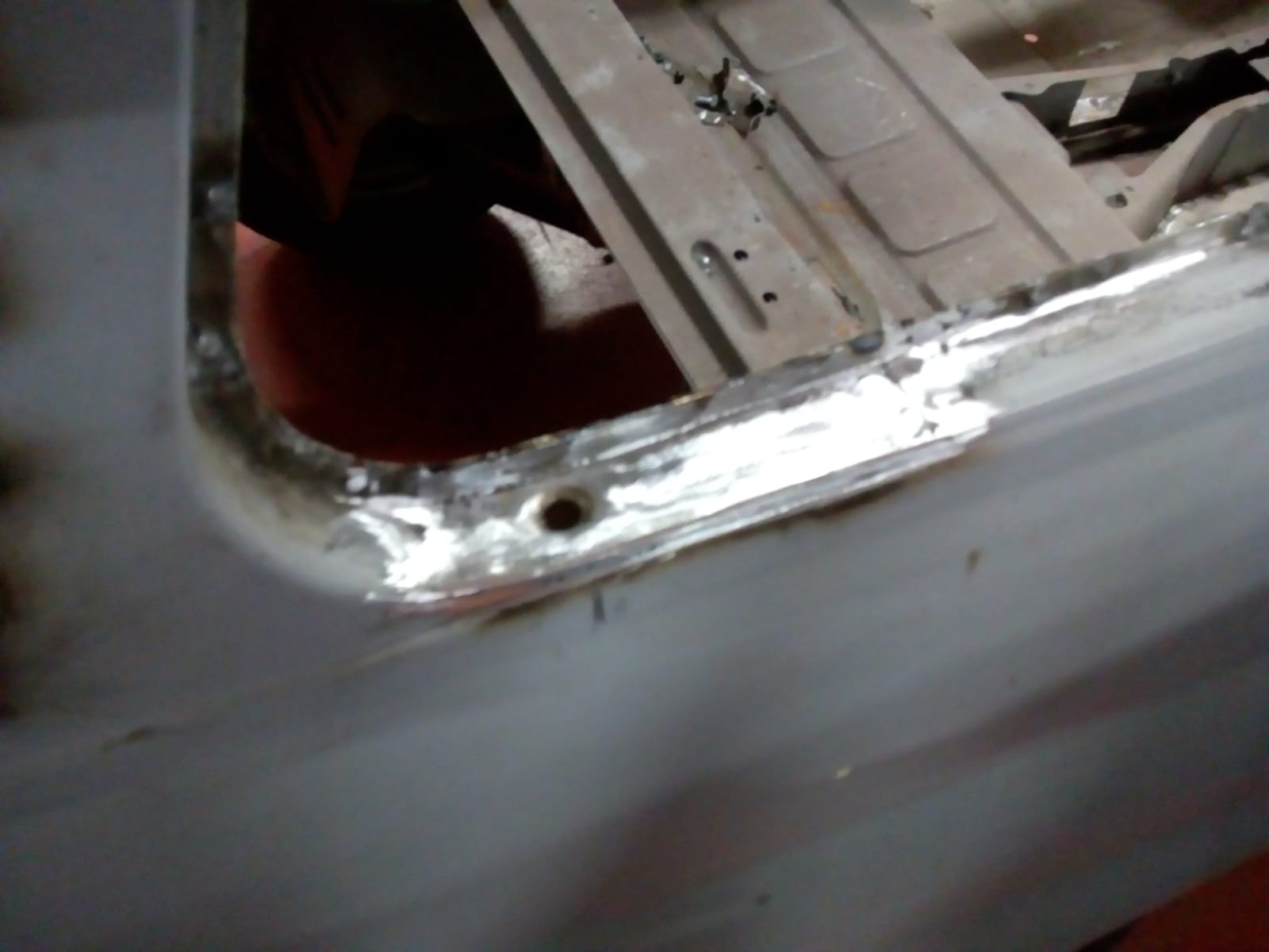

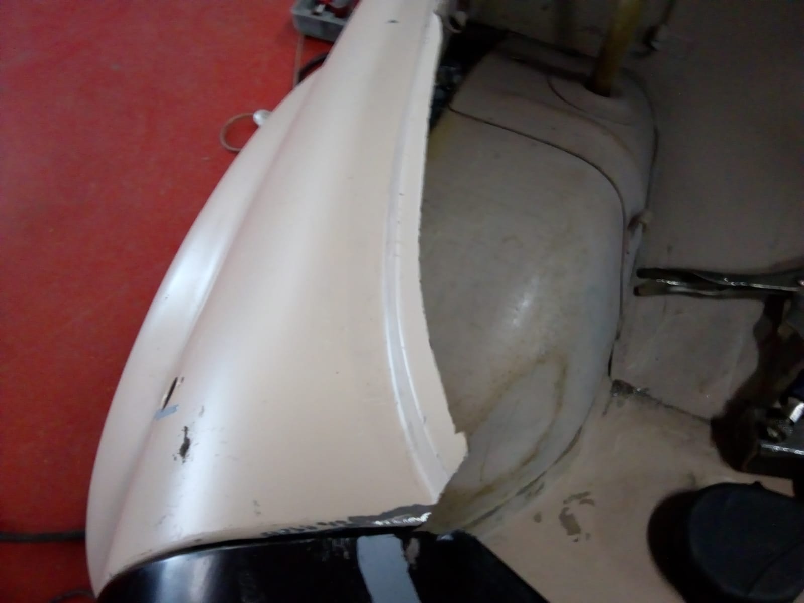

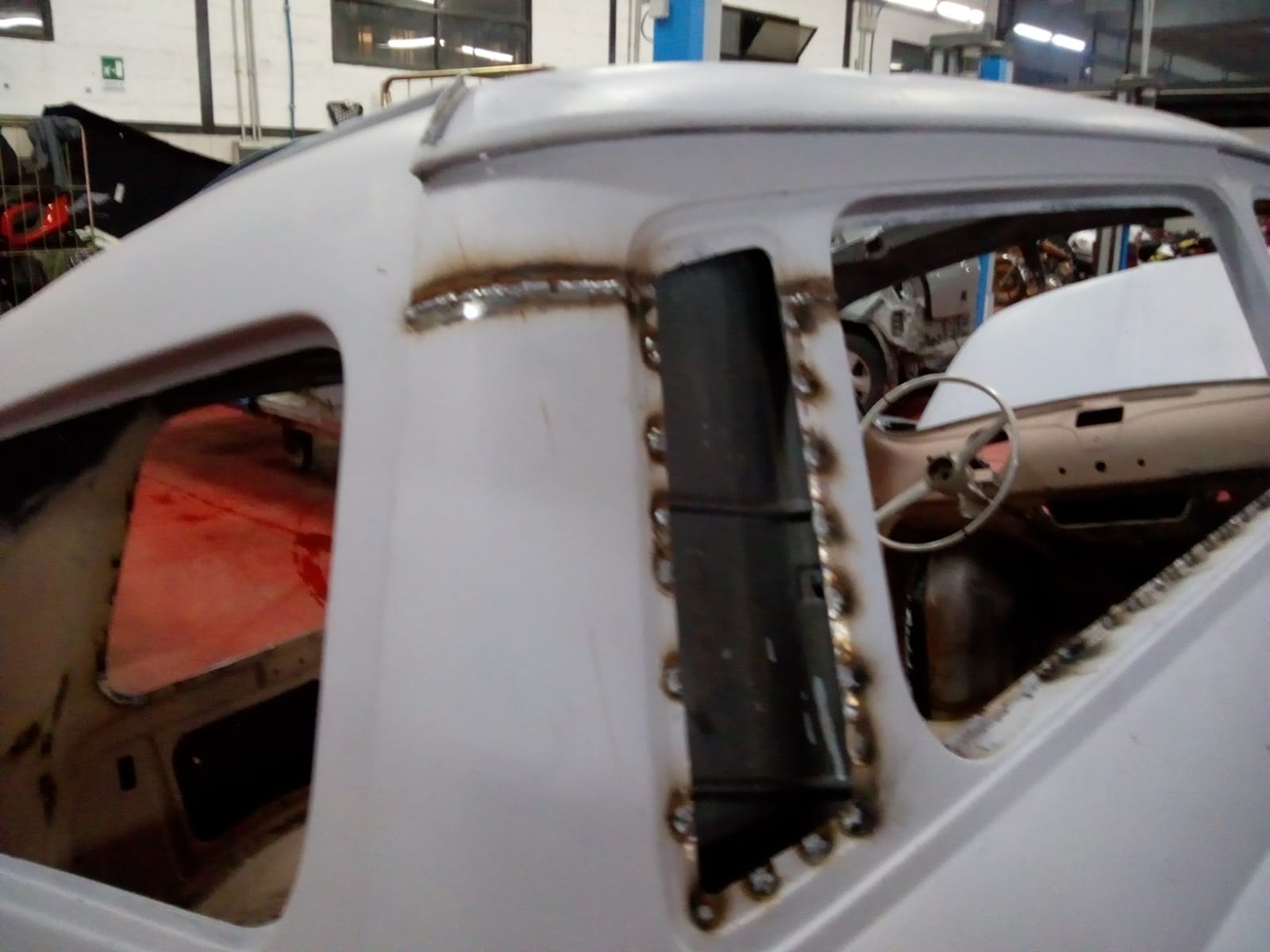

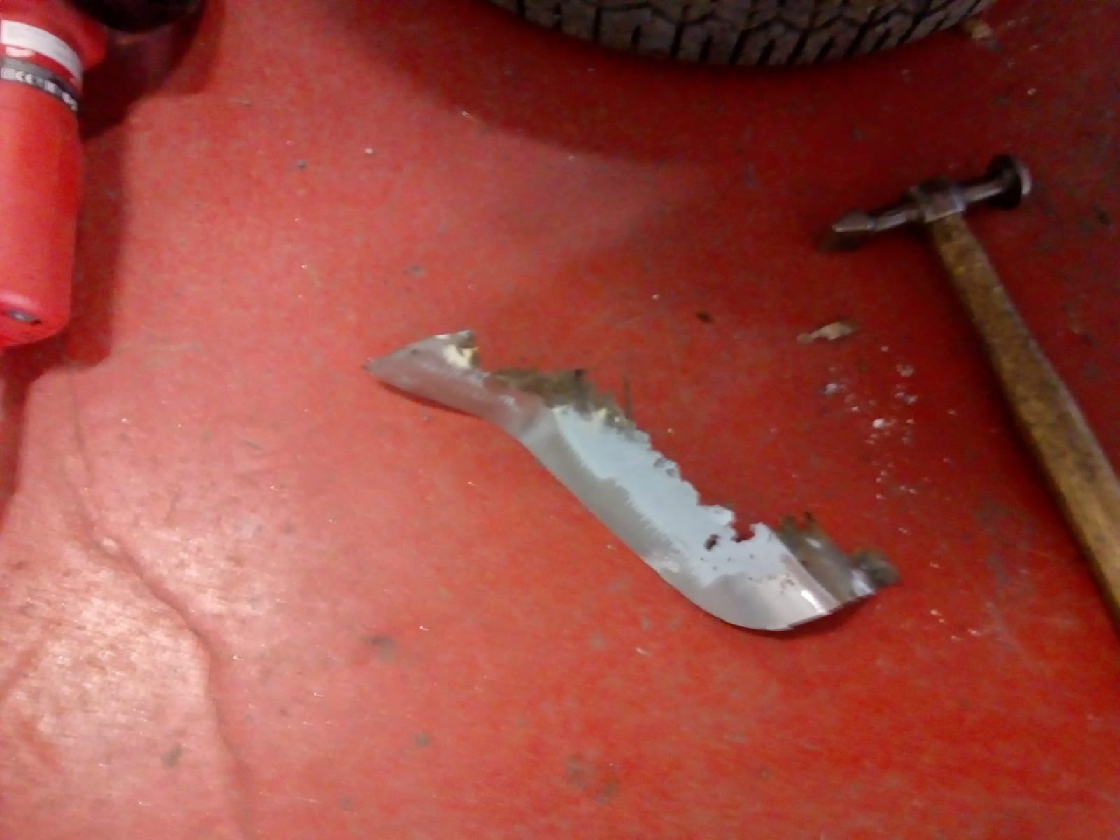

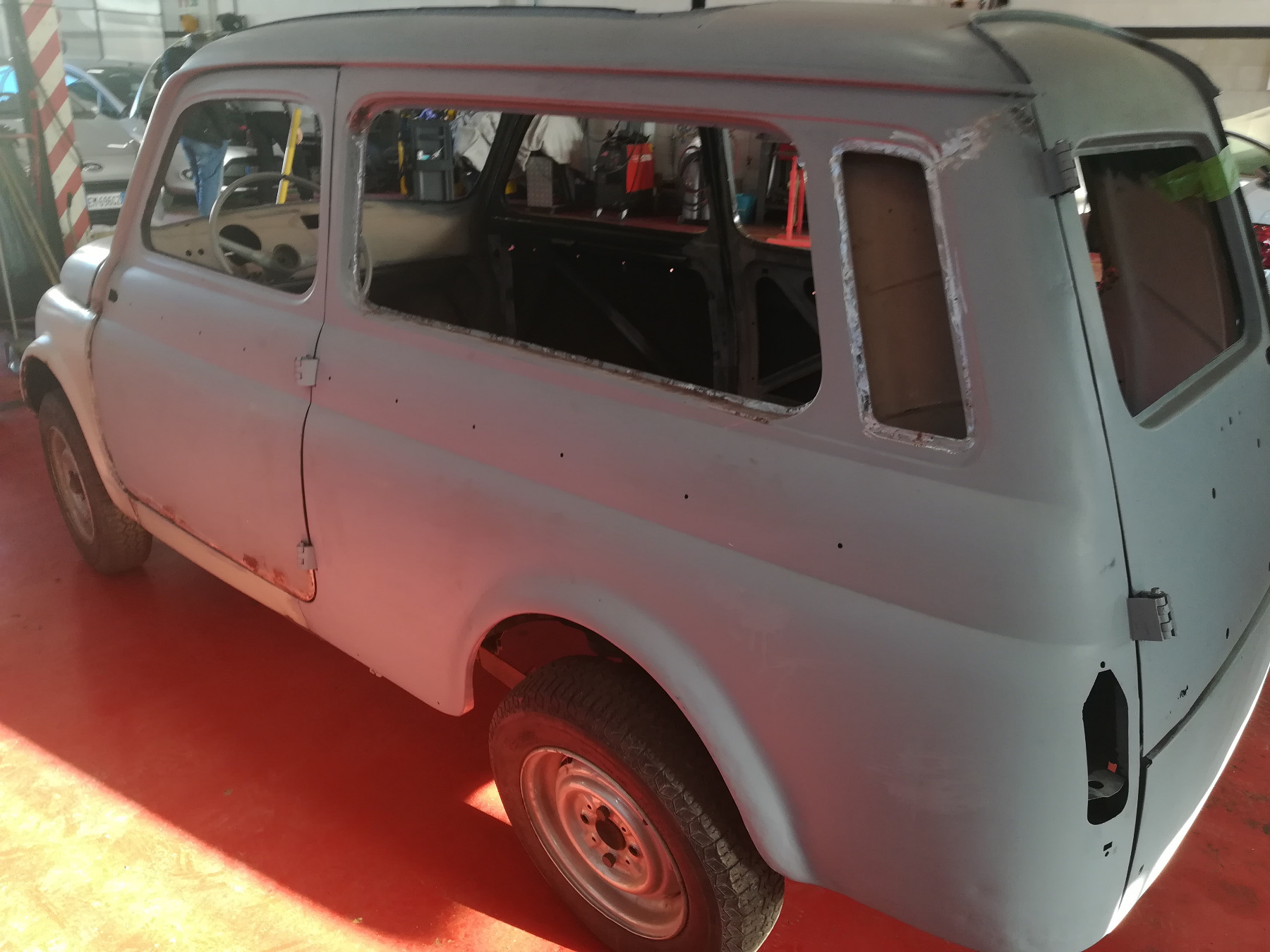

                Il convogliatore (quello ancora intatto) viene sanato e rimontato
                Poi viene riattaccato il parafango che era stato staccato per essere bonificato internamente.
                Dopo averlo saldato si procede con la rimozione delle parti arrugginite e ricostruirle con la lamiera
                Voilà

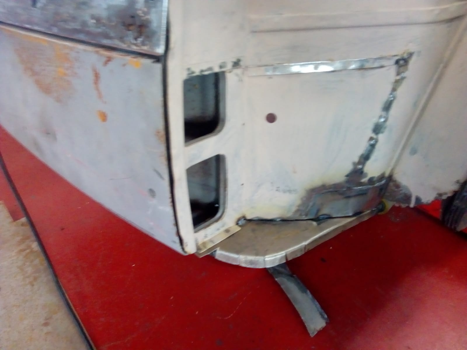

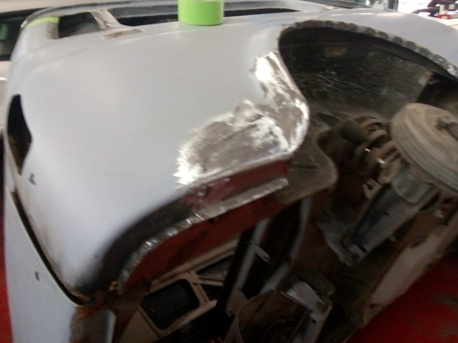

                  Riproduzione dei buchi per gli scoli dei finestrini (come nel lato guida)
                  Chiusura posteriore

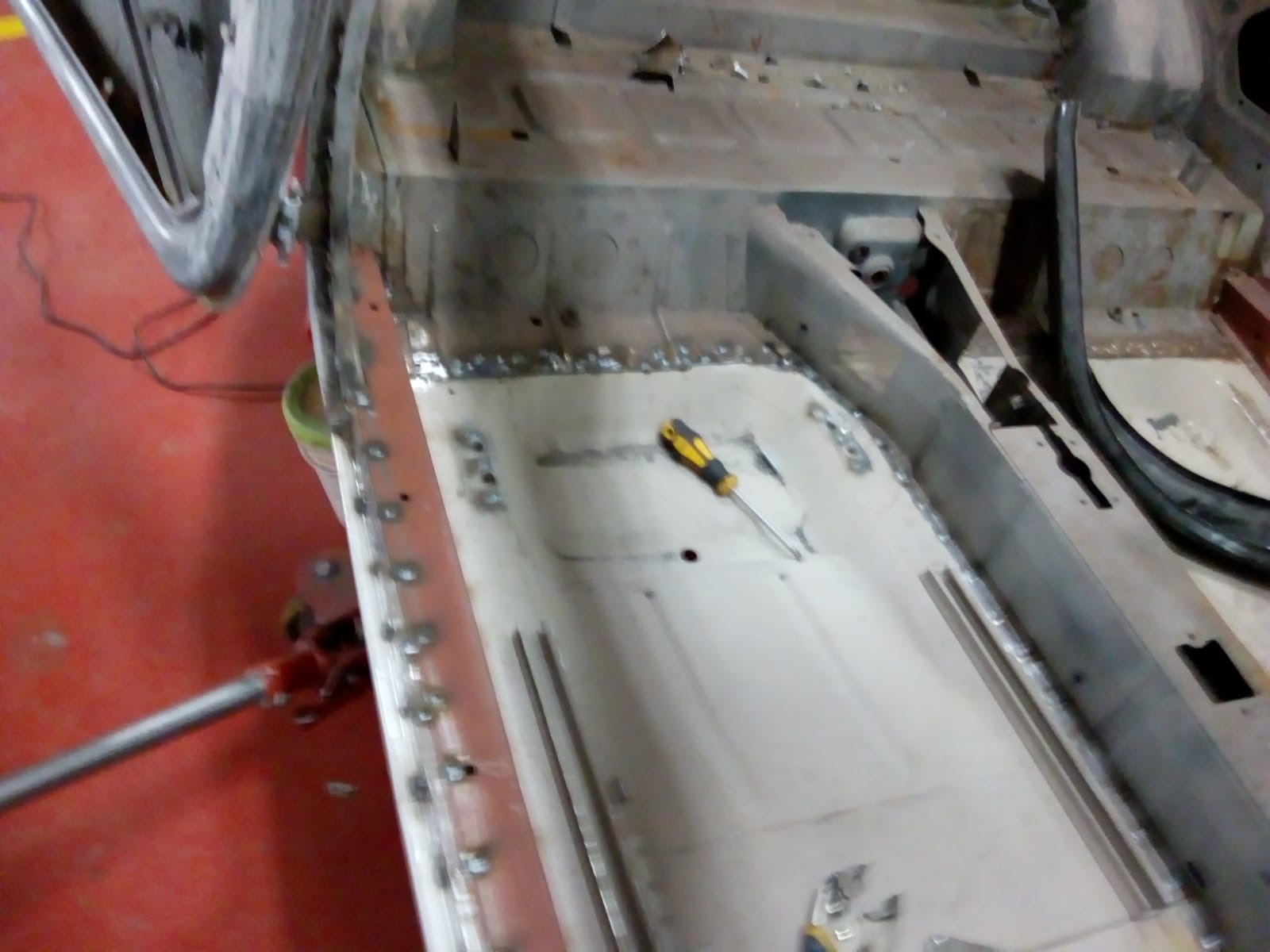

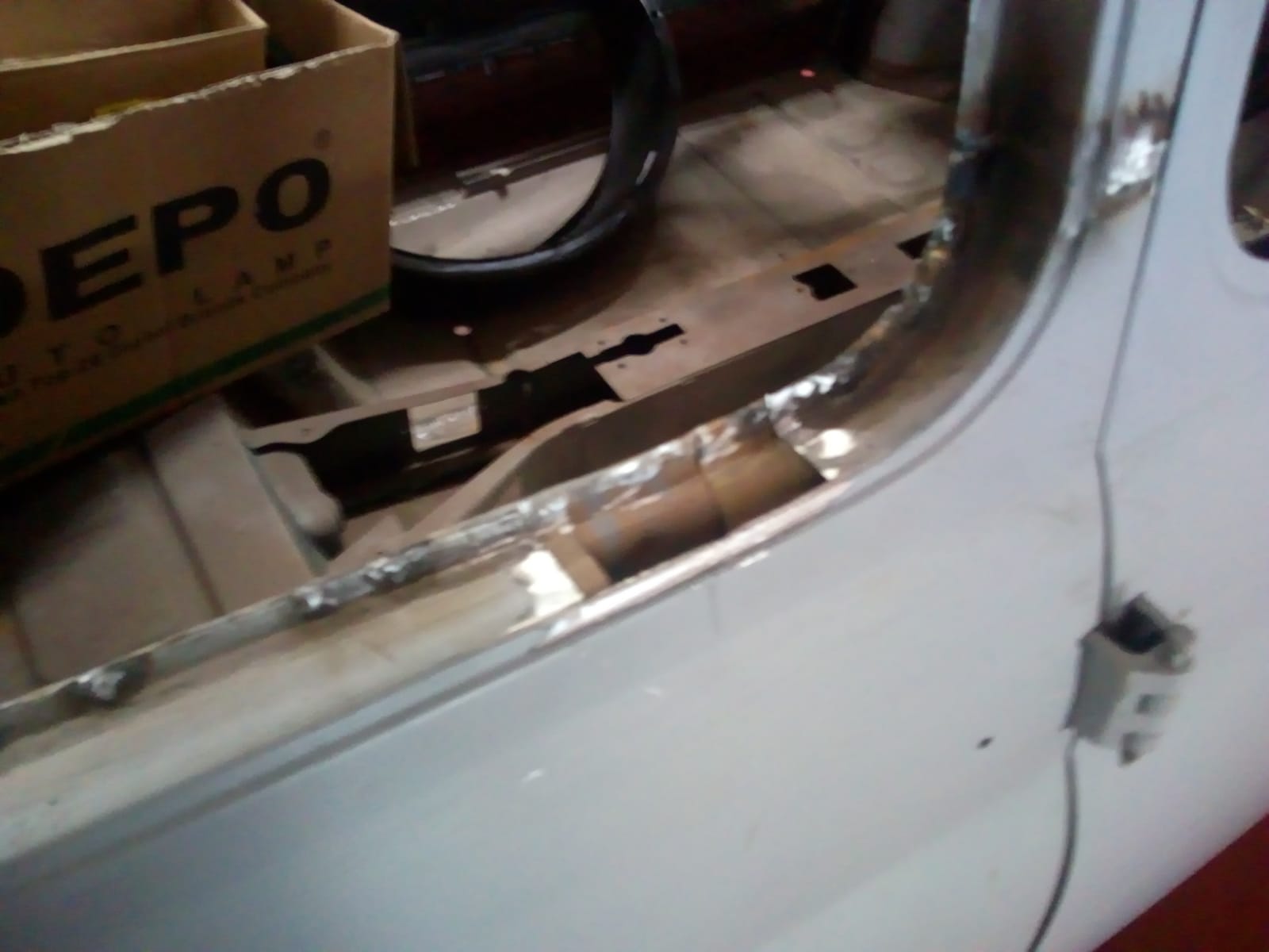

                    Si procede andando verso l’anteriore
                    Anche quì il fondo è da sostituire 🙁
                    Anche quì nello scatolato del montante anteriore abbiamo trovato dello stucco idrofobo che ha contribuito alla ruggine
                    Apertura dello scatolato per essere sanato:

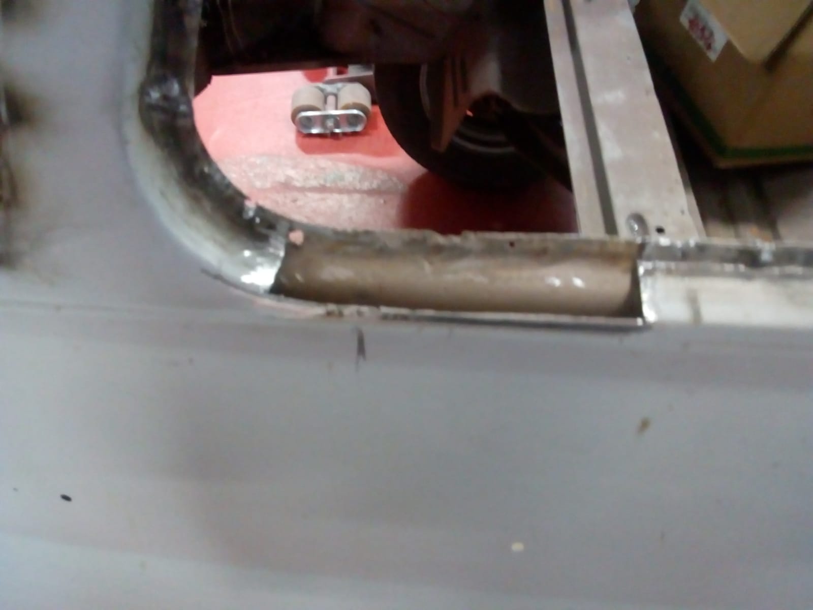

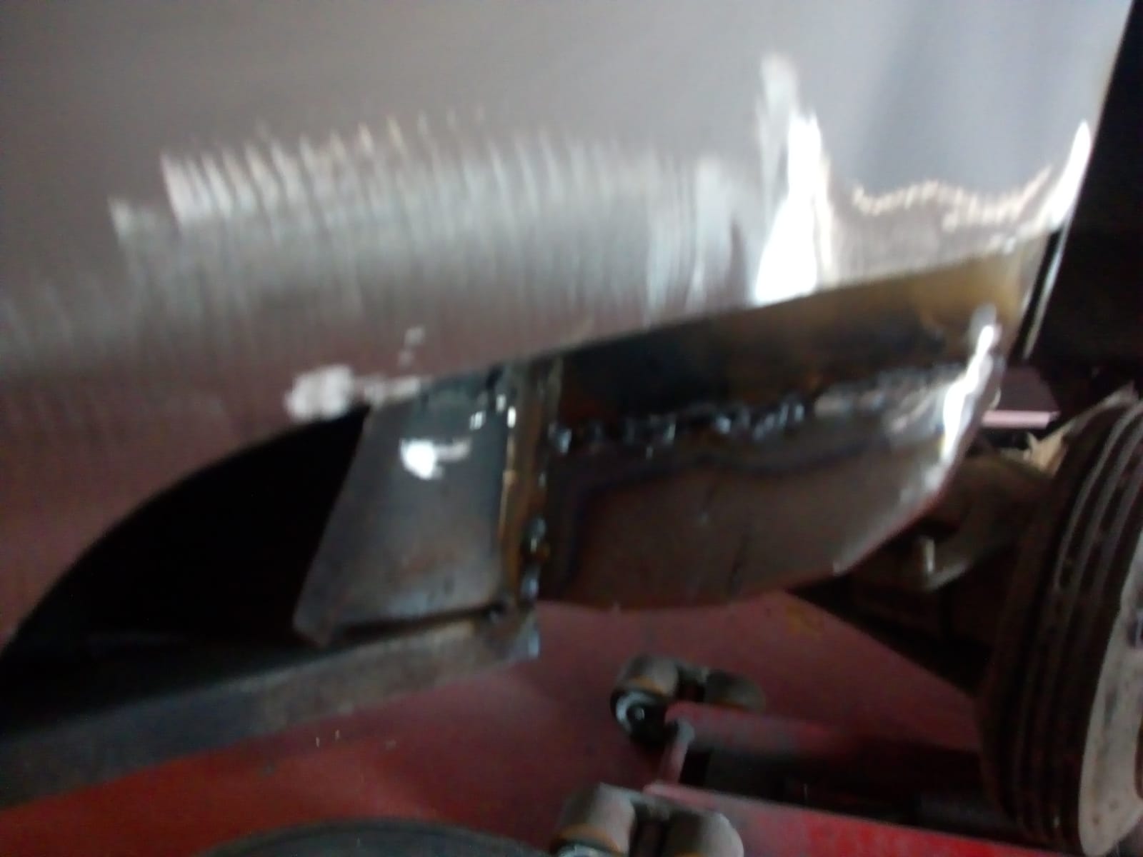

                      Chiusura

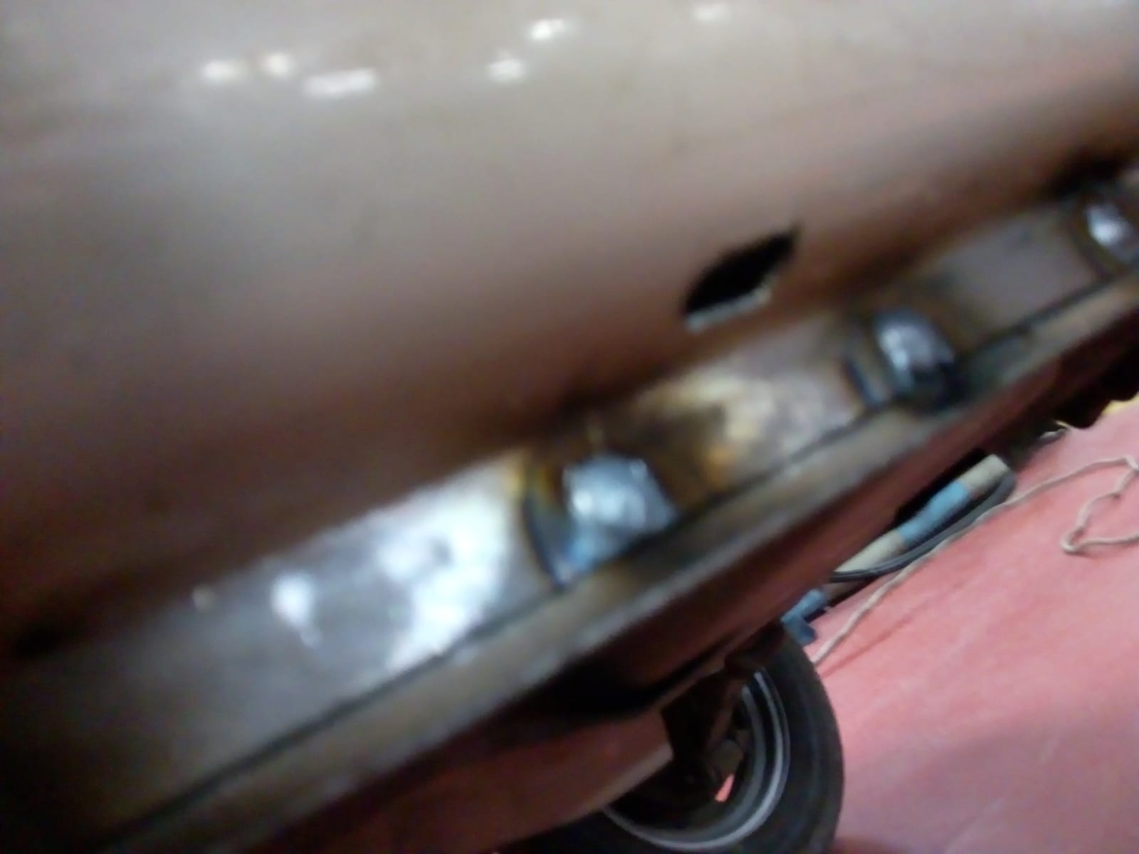

                      Longheroni sottoporta e fondi

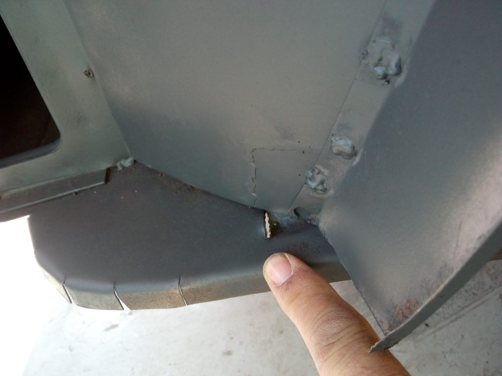

                      In queste due foto si nota una strana piegatura sul passaruota. Sembra di fabbrica perchè è molto precisa
                      Qualcuno sa il motivo di quella forma?

                            [quote=”linuzzin” post=352052]Chiusura
                            [/quote]
                            Ho trovato sul libretto di uso e manutenzione questa foto. Anche sul libretto della D c’è la stessa foto ma la forma del passaruota della D è diverso e non ha quella scanalatura.
                            Il mistero si fa sempre più fitto.
                            Insisto nel cercare di sapere se quello stampo è corretto oppure no per capire se bisogna “ripararlo”.
                            Anche se mi piacerebbe comunque tenerlo perchè fa parte della storia della macchina.
                            #469528
                            giardiniera sport
                              Sulla mia non c’é la scanalatura però é su base F essendo una seconda serie…La tua é su base D…

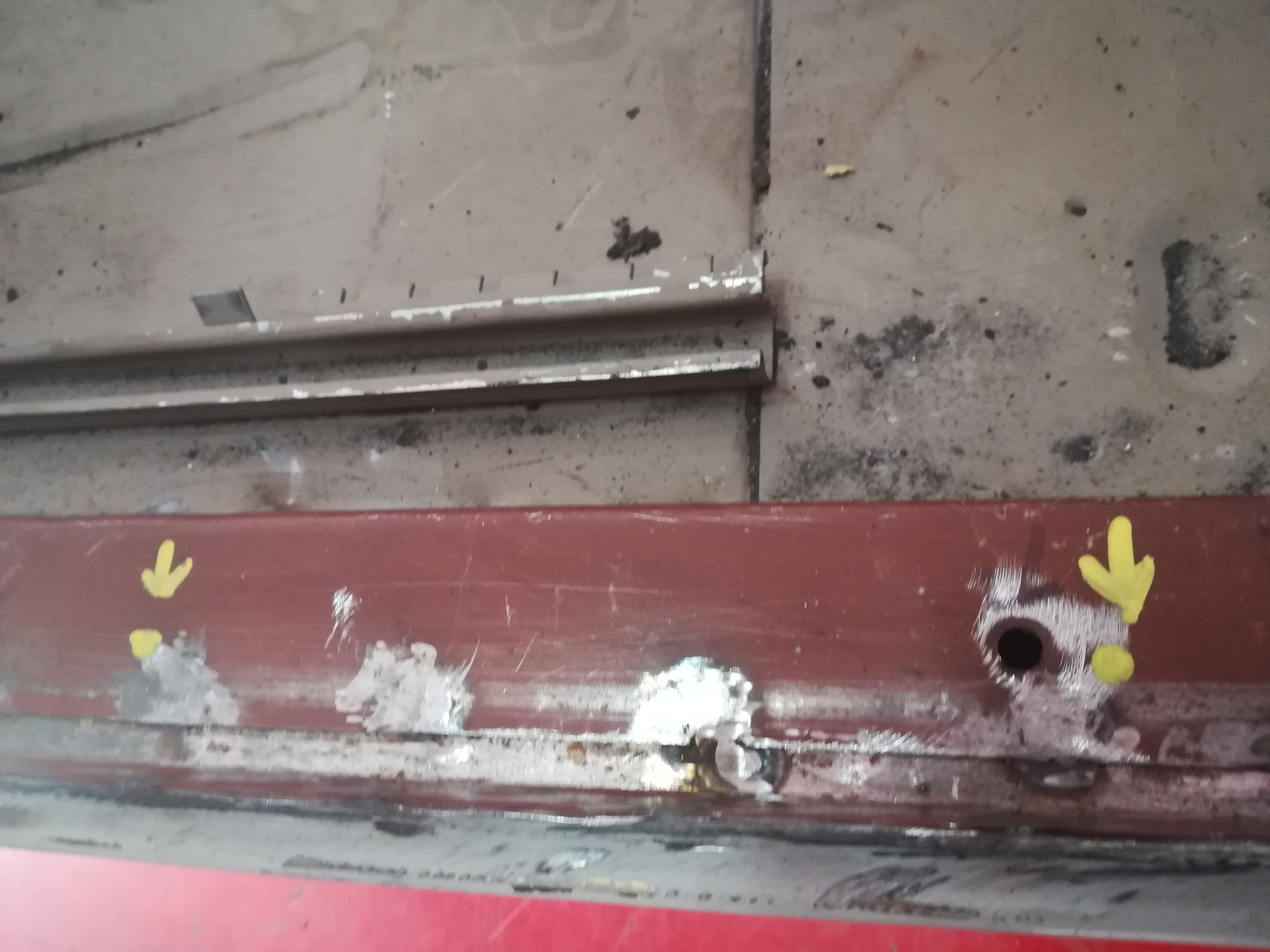

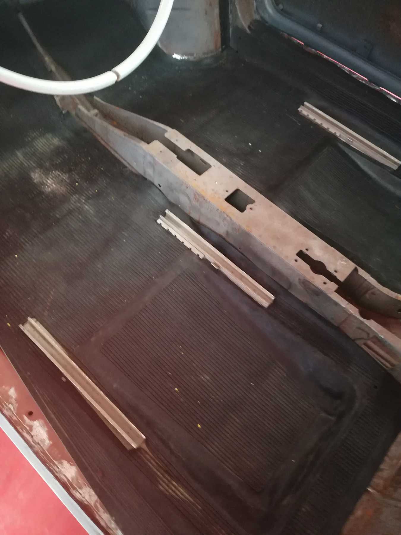

                                Questa mattina ho fatto una piccola visita a Gertrude che è ferma per le vacanze di Natale.
                                Ne ho approfittato per portare la sua tappezzeria per riprodurre i buchi sui lamierati per il fissaggio tramite i gommini. Ho portato anche un sedile per verificare che le guide scorressero bene. tappezzeria0.jpg
                                Tappezzeria posizionata
                                Buchi da riprodurre (con frecca in giallo) e buchi da chiudere (in nero)
                                Poi sono andato in bagno e….:whistle:
                                E’ confortante sapere che alcune carrozzerie (ma anche officine) non abbiano cambiato le loro usanze nel tempo :laugh:
                                Buon anno a tutti!
