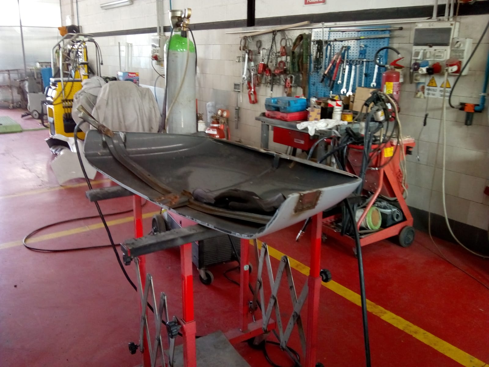

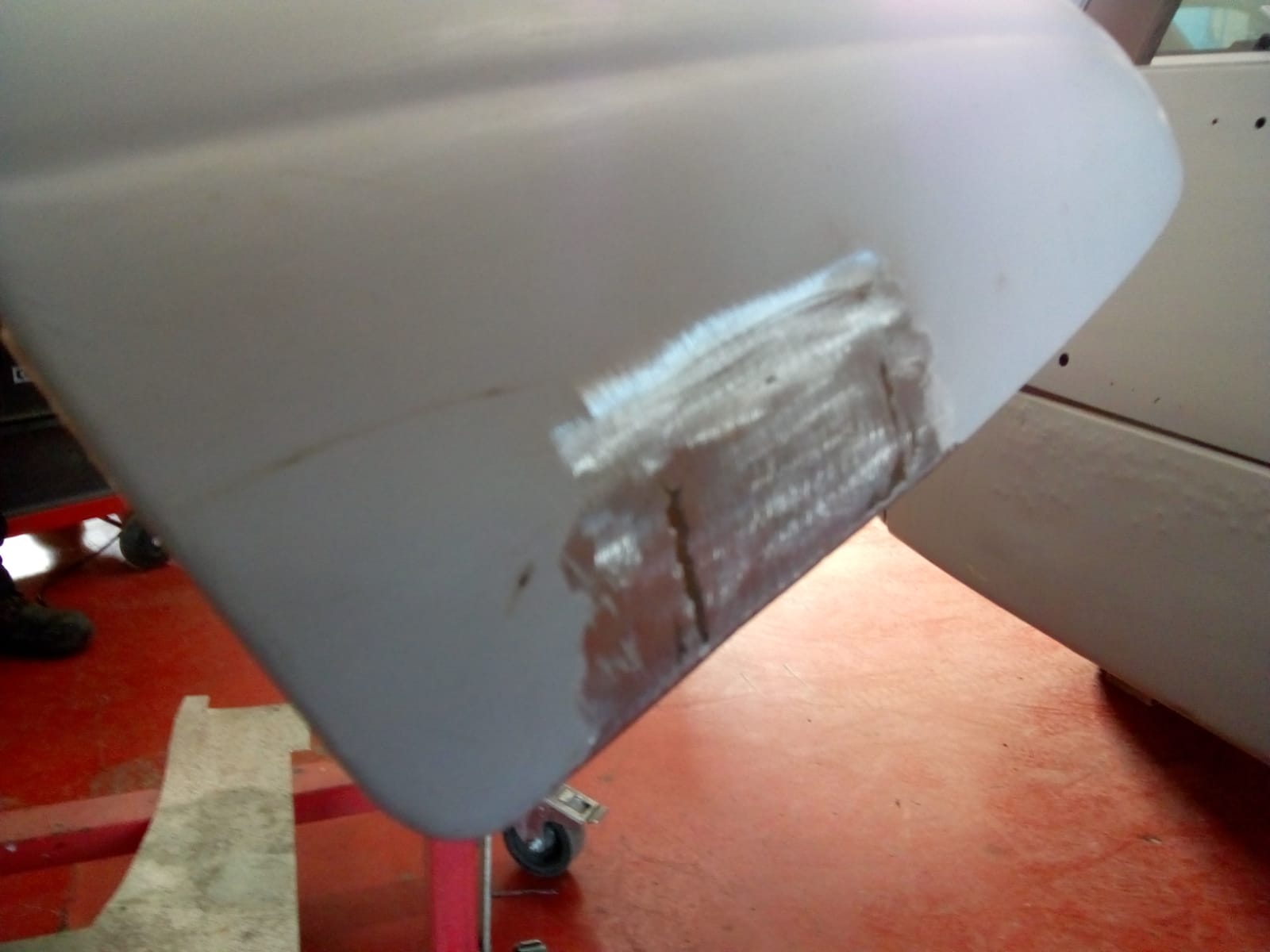

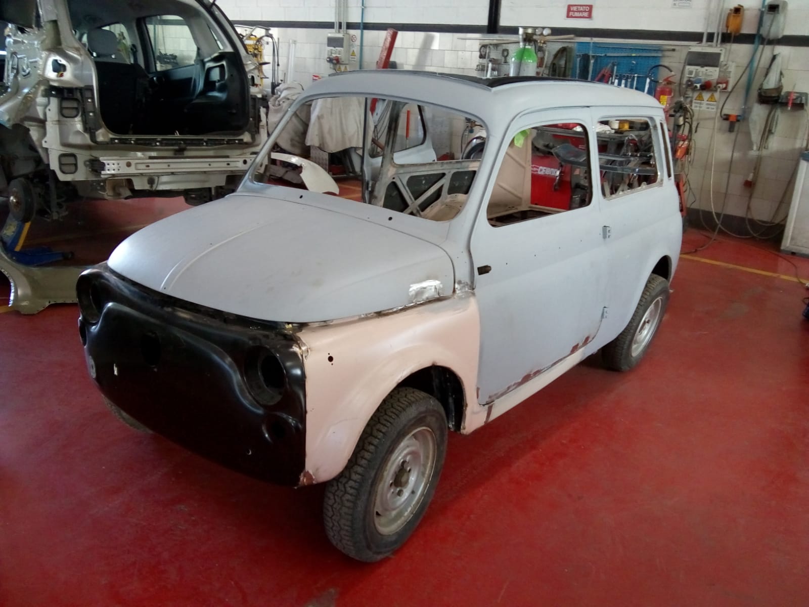

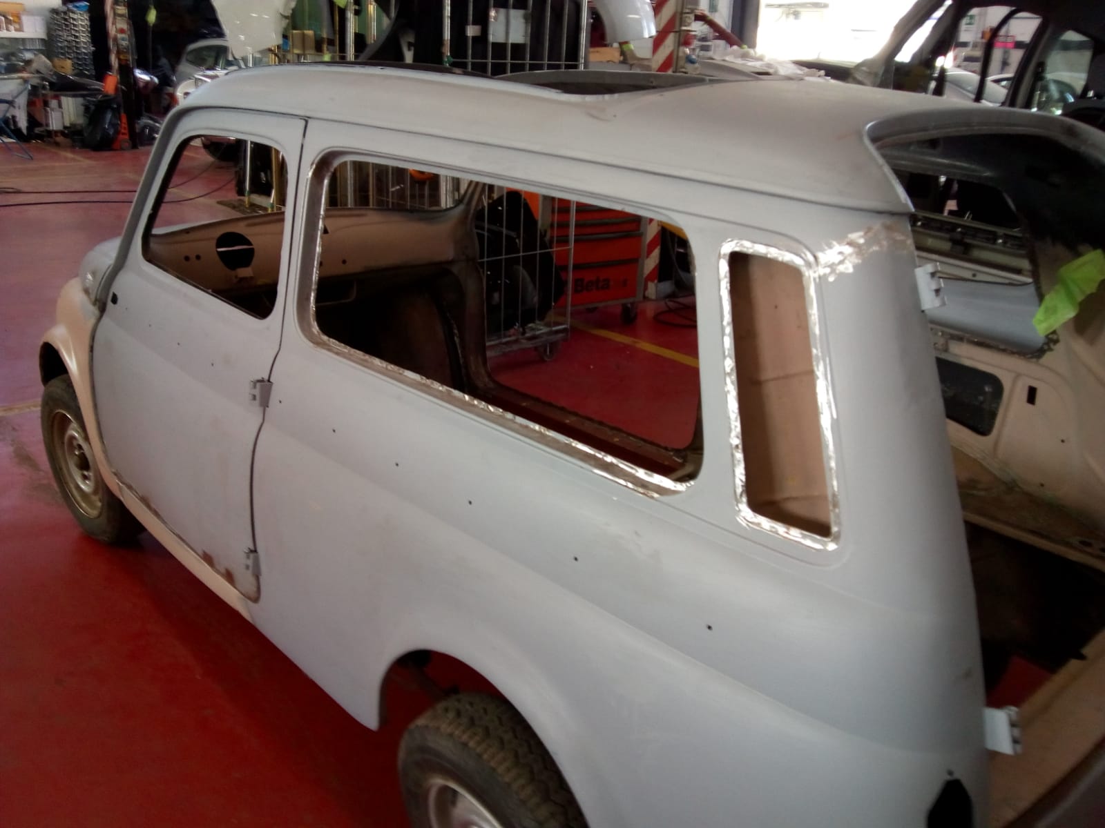

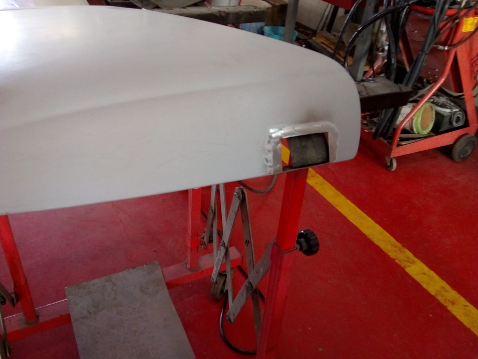

      Siamo quasi arrivati alla fine della lattonatura.
      I lavori di ricostruzione procedono sul cofano anteriore e il portello posteriore in modo da mantenere quelli originali.
      Portellone
      #470917
      linuzzin
        Cofano:

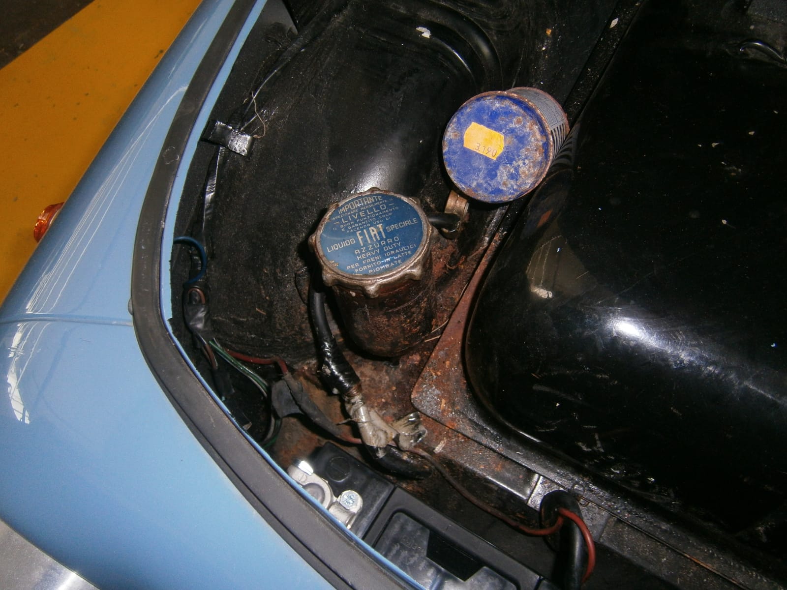

                #471035
                linuzzin
                  L’anno scorso in carrozzeria c’era una Jolly su Base N (non giardiniera) in restauro e mi sono fatto dare delle foto:
                  Mistero risolto grazie a Guido :like

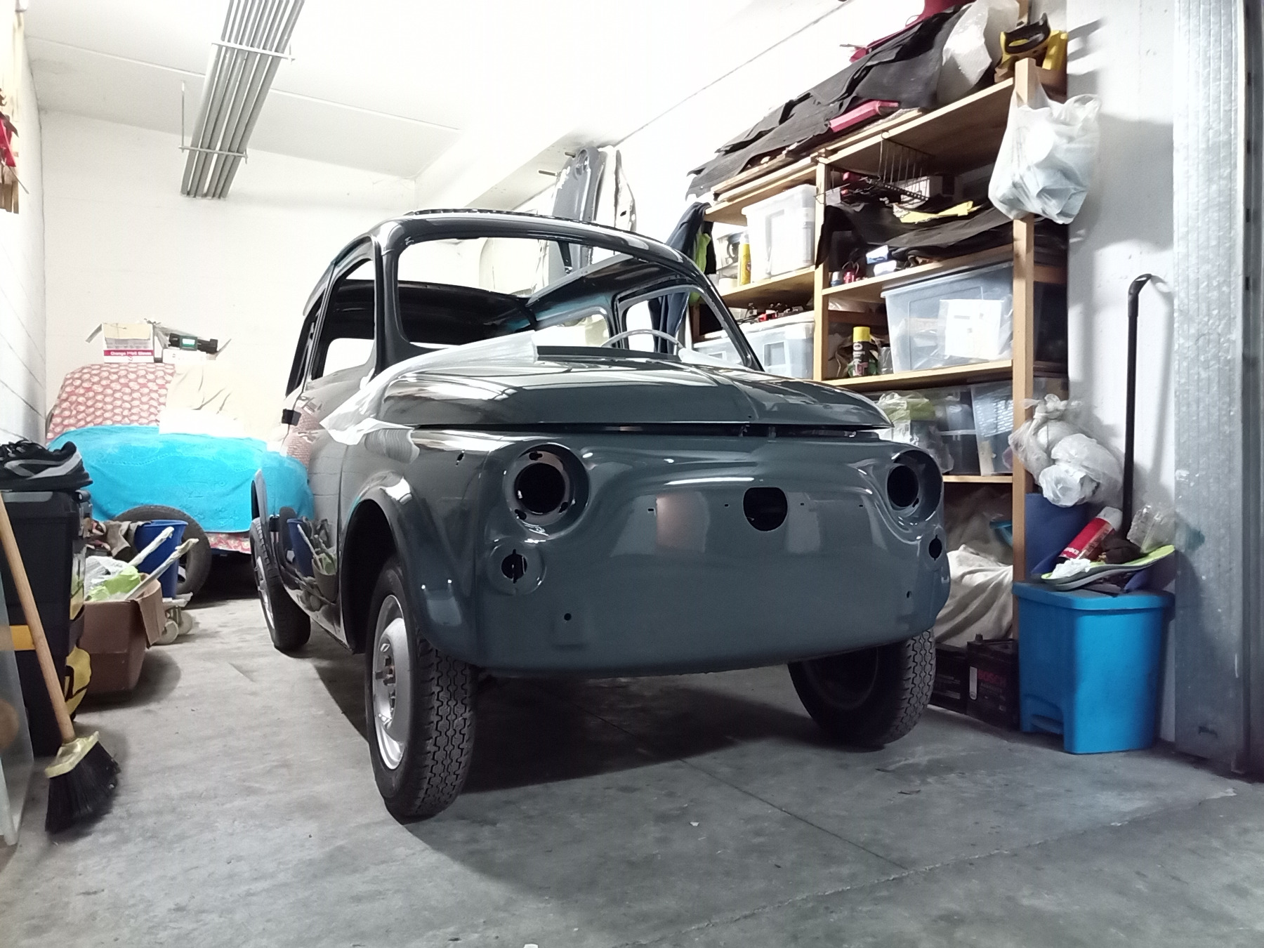

                        Buon pomeriggio a tutti,
                        riprendo questo topic dopo un anno e due mesi dall’ultimo aggiornamento.
                        Nonostante la pandemia e anche se molto rallentato, il progetto è andato avanti tra chiusure e altri impedimenti.
                        Molto è stato portato avanti e la scorsa settimana è ritornata a casa la scocca sulle sue 4 ruote 🙂
                        Nei prossimi giorni inserirò alcune foto salienti del restauro della carrozzeria per concludere questa fase descrittiva.
                        A presto!

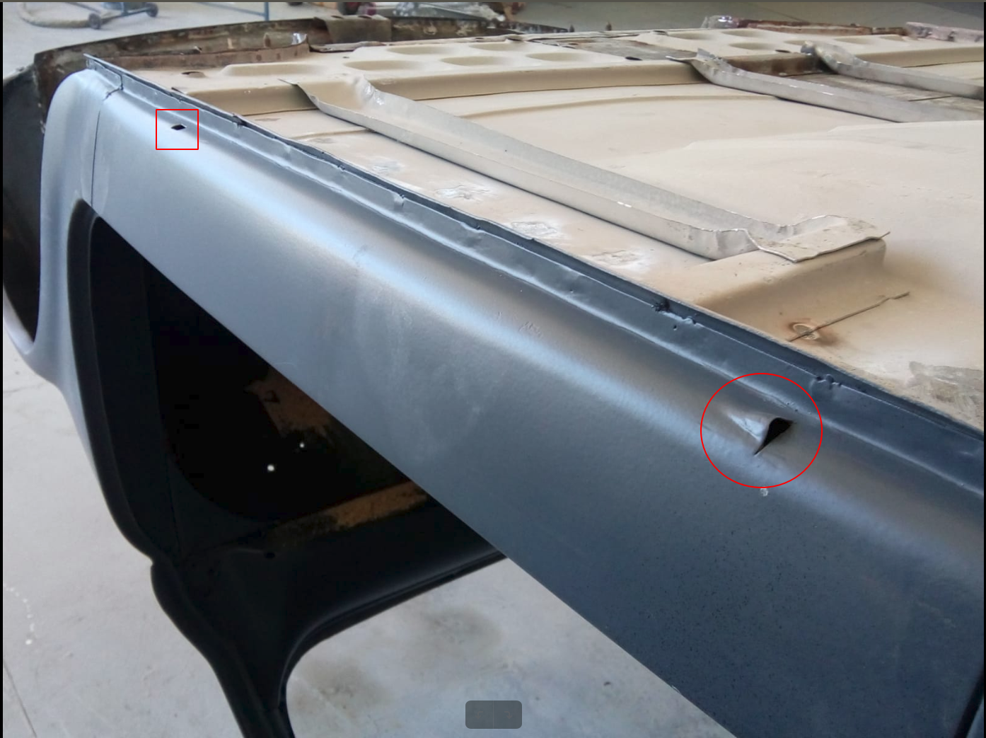

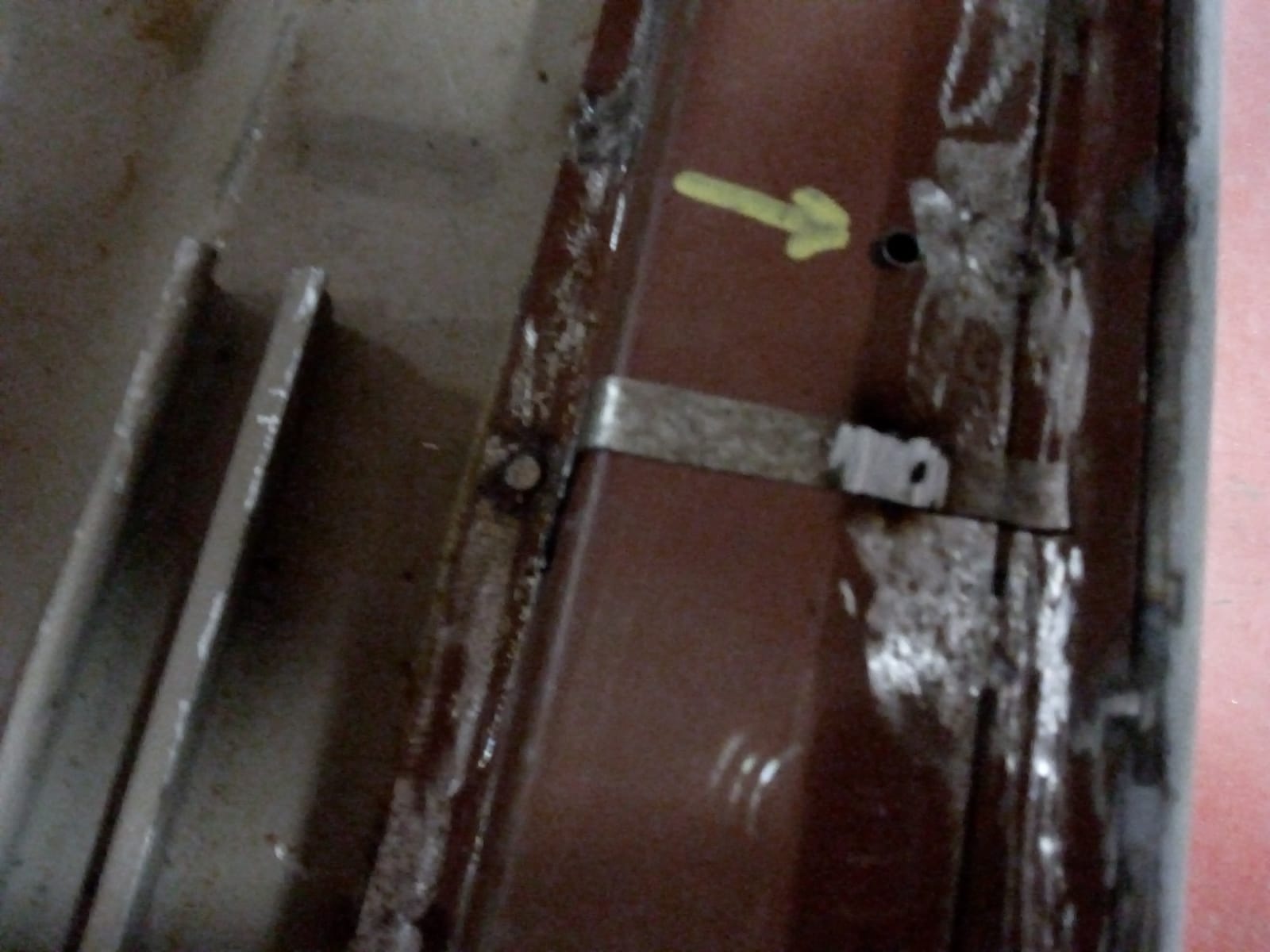

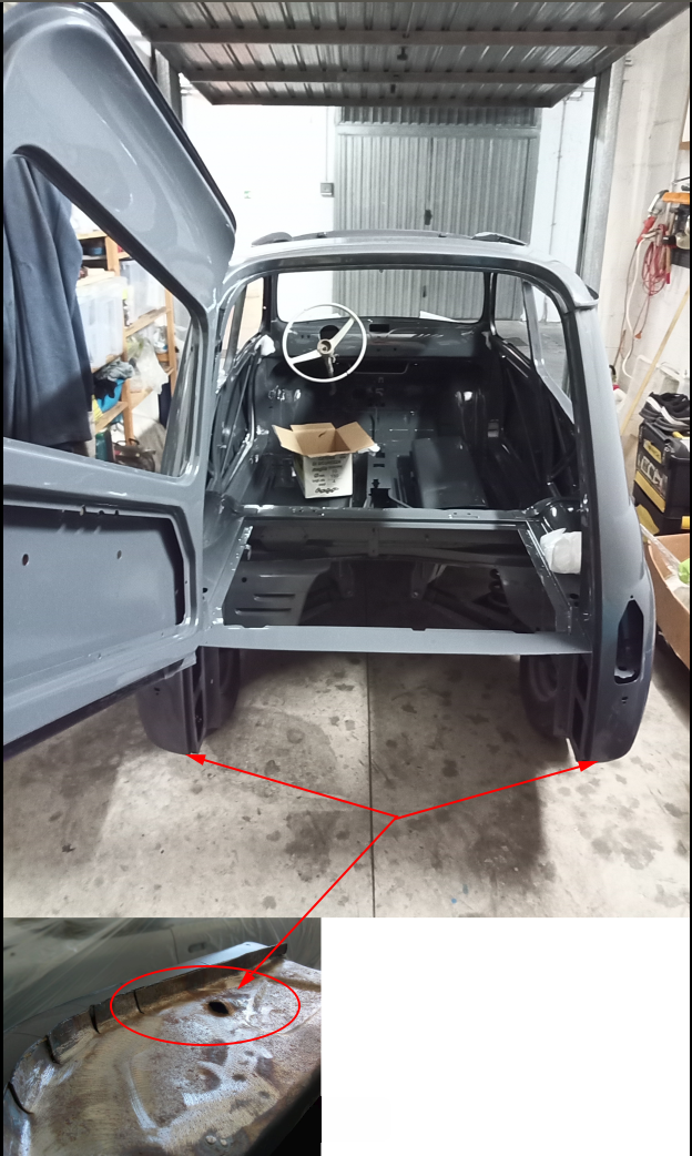

                              #501319
                              linuzzin

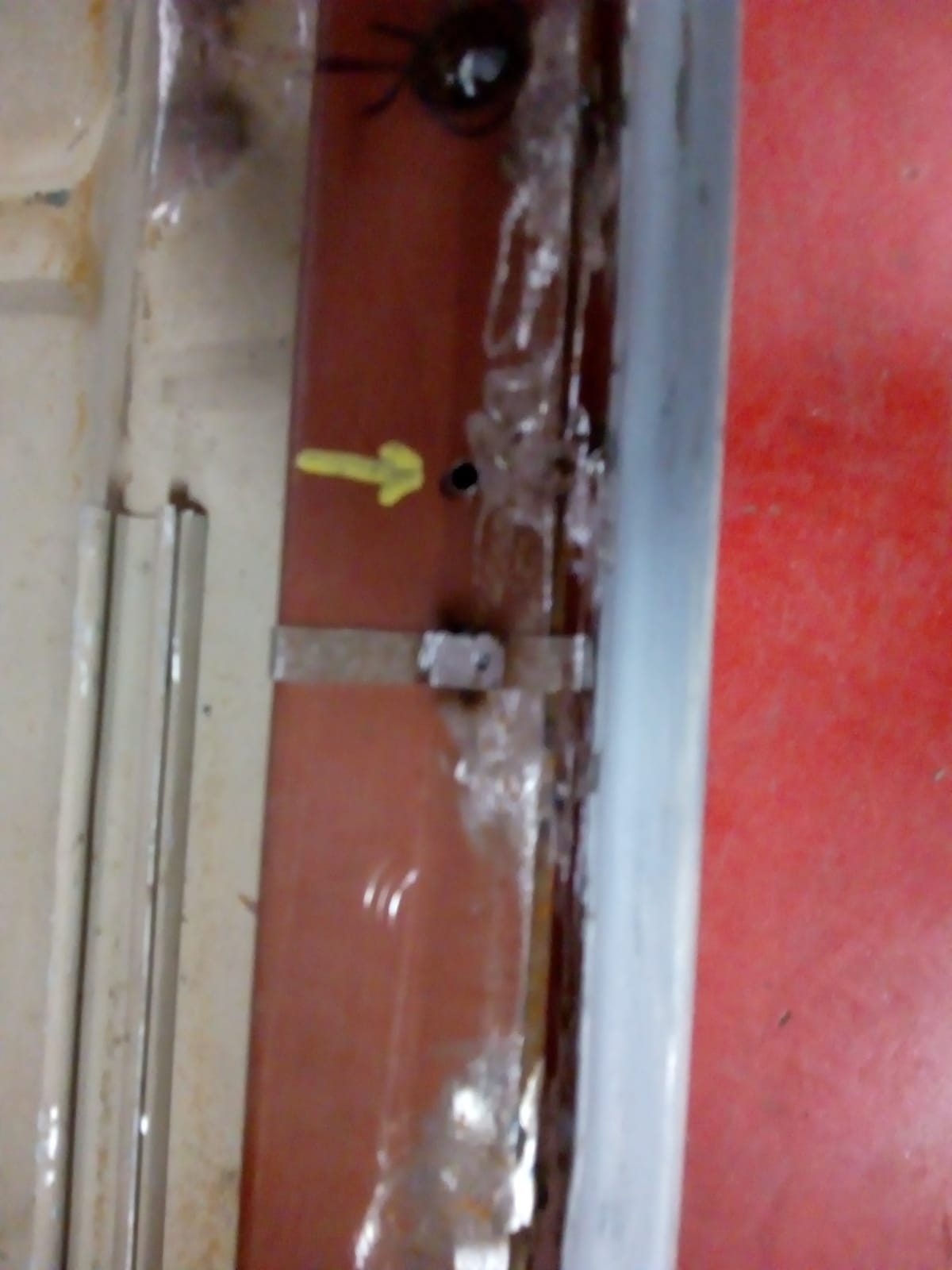

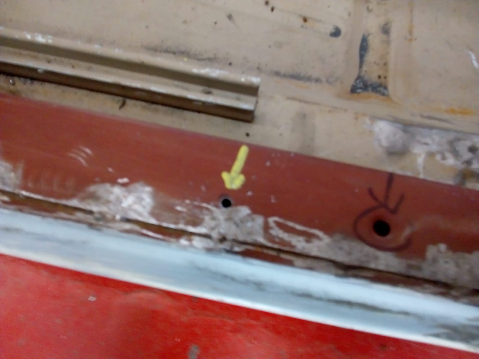

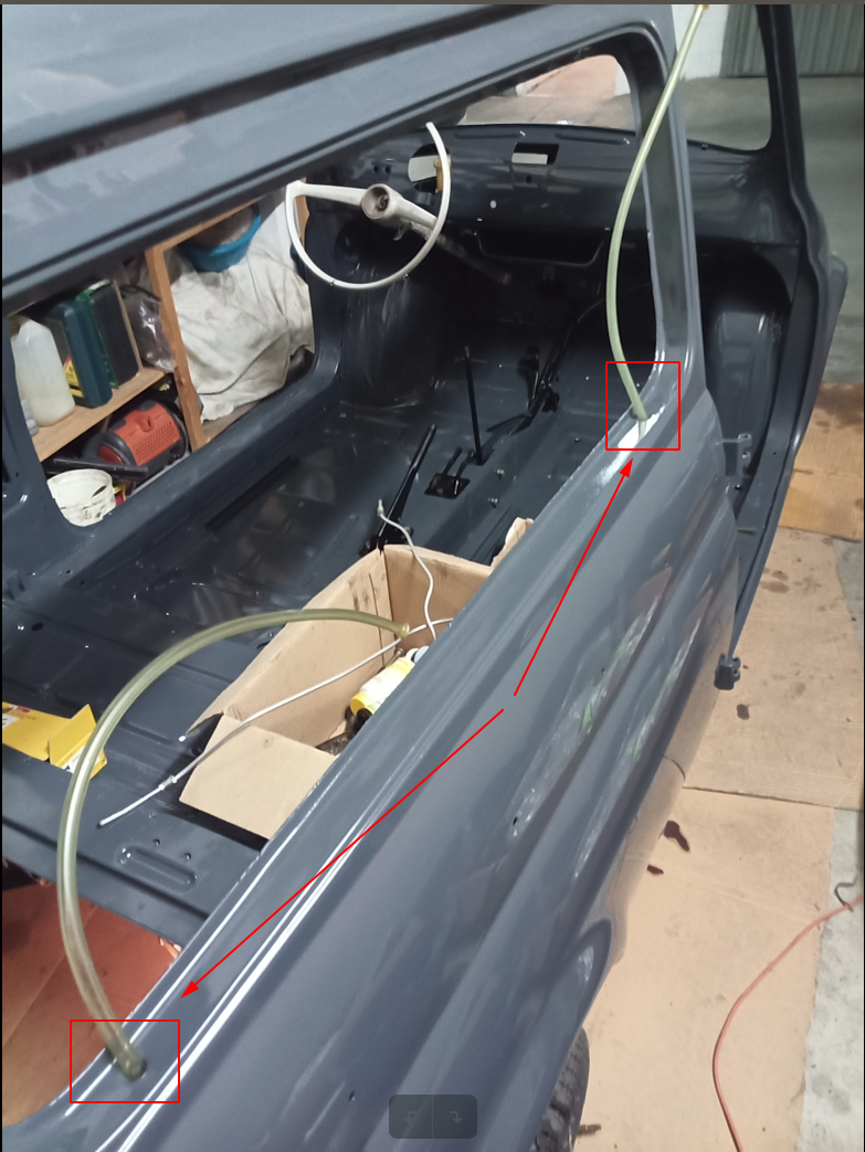

                                Ciao luca1981,
                                Sui finestrini posteriori ci sono due scoli (due per finestrino). Te li ho indicati con le frecce nella foto. Ti ho messo anche i tubicini di scolo. Due sono più lunghi degli altri due perchè sono quelli che vanno inseriti nel foro più indietro e deve arrivare vicino allo scolo che si trova nel sottoporta (seconda foto)
                                I sottoporta hanno un’asola per lo scolo (cerchio rosso) e un buco per ispezione (quadrato rosso) dove ci va un tappo di gomma ovale:
                                Posteriormente sotto, proprio quasi in fondo c’è un’altra asola di scolo. Ti ho messo la foto della posizione e la foto dell’asola.
                                Io li ho trovati così sui suoi lamierati originali e li ho fatti riprodurre uguali a come li ho trovati sui lamierati che ho sostituito.
                                Credo che servissero per drenare l’acqua dovuta a pioggia o umidità. All’epoca queste macchine non venivano trattate come lo sono oggi (garage e quasi mai per strada), quindi da progetto c’erano queste precauzioni (che non sempre comunque erano efficaci).
                                Non ripristinandole credo che non succederebbe niente ai lamierati (se la macchina è sempre tenuta con cura).
                                C’è da dire anche che la mia Giardiniera è su base D e del 1964 e molto probabilmente le versioni successive potrebbero non avere più questi scoli o tappi e canaline di scolo perchè magari abolite per inutilità….chi sa… su questo posso fare solo supposizioni non essendo così esperto sulle versioni successive… ma anche su questa … sto imparando ora. 🙂
                                Spero di esserti stato d’aiuto.
