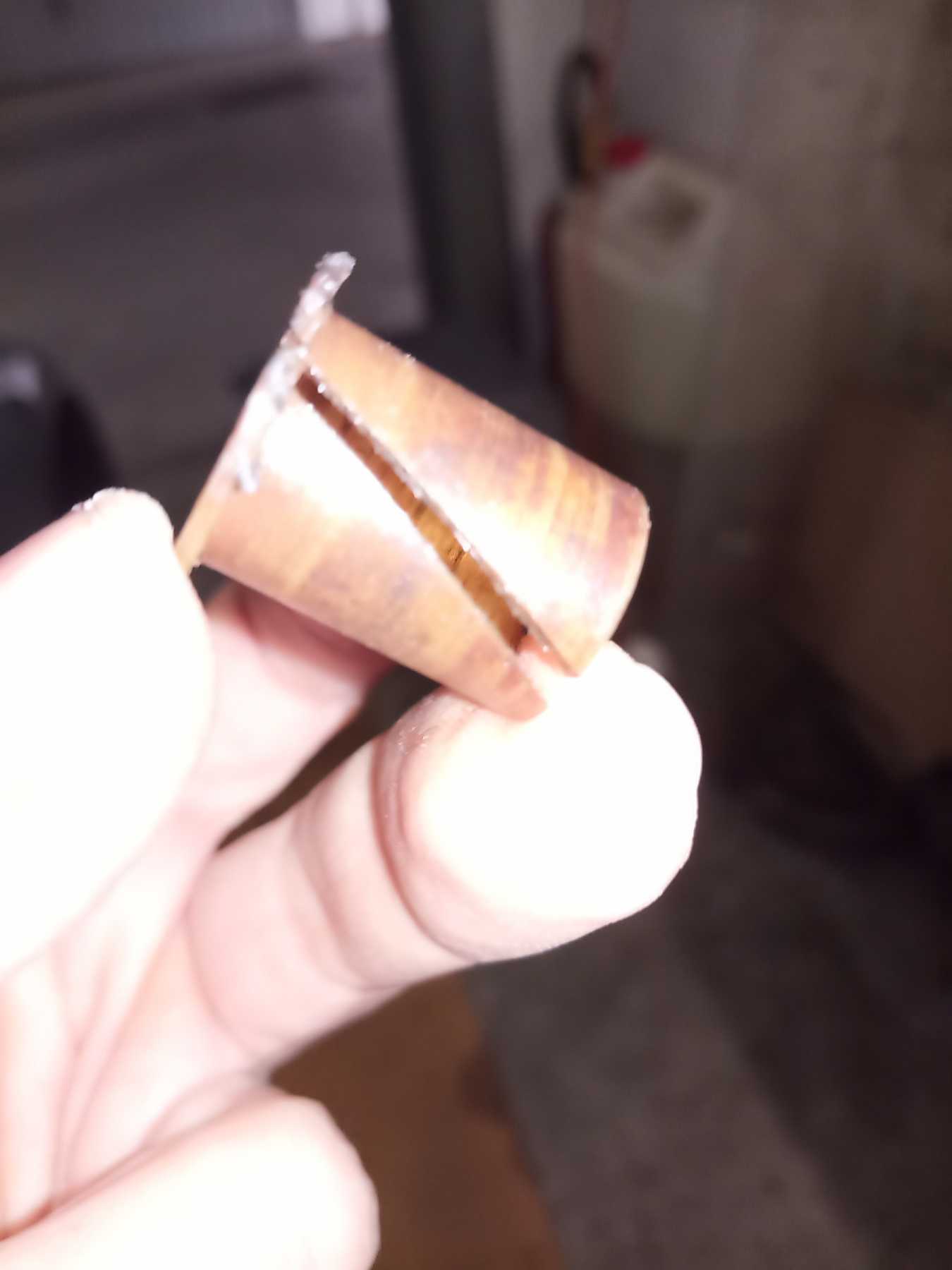

      Smontanto la pedaliera ho trovato questo tipo di boccole che non riesco a trovare in vendita come ricambio.
      Trovo solo boccole senza taglio. Forse vanno acquistate queste e poi tagliate?

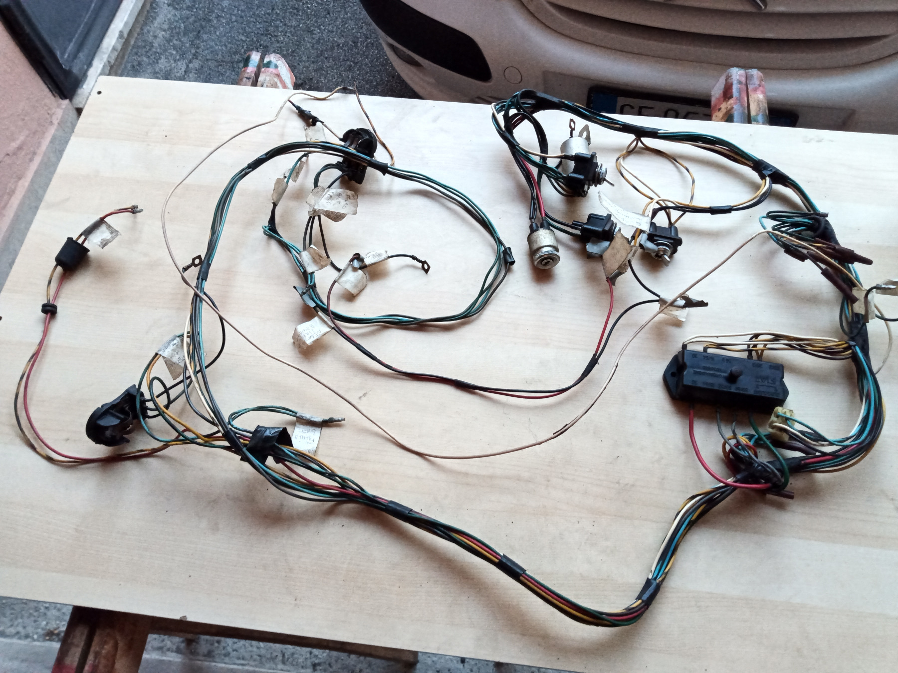

        In attesa di un vostro riscontro sulle boccole della pedaliera proseguo con il restauro repulisti e rimontaggio di Gertrude.

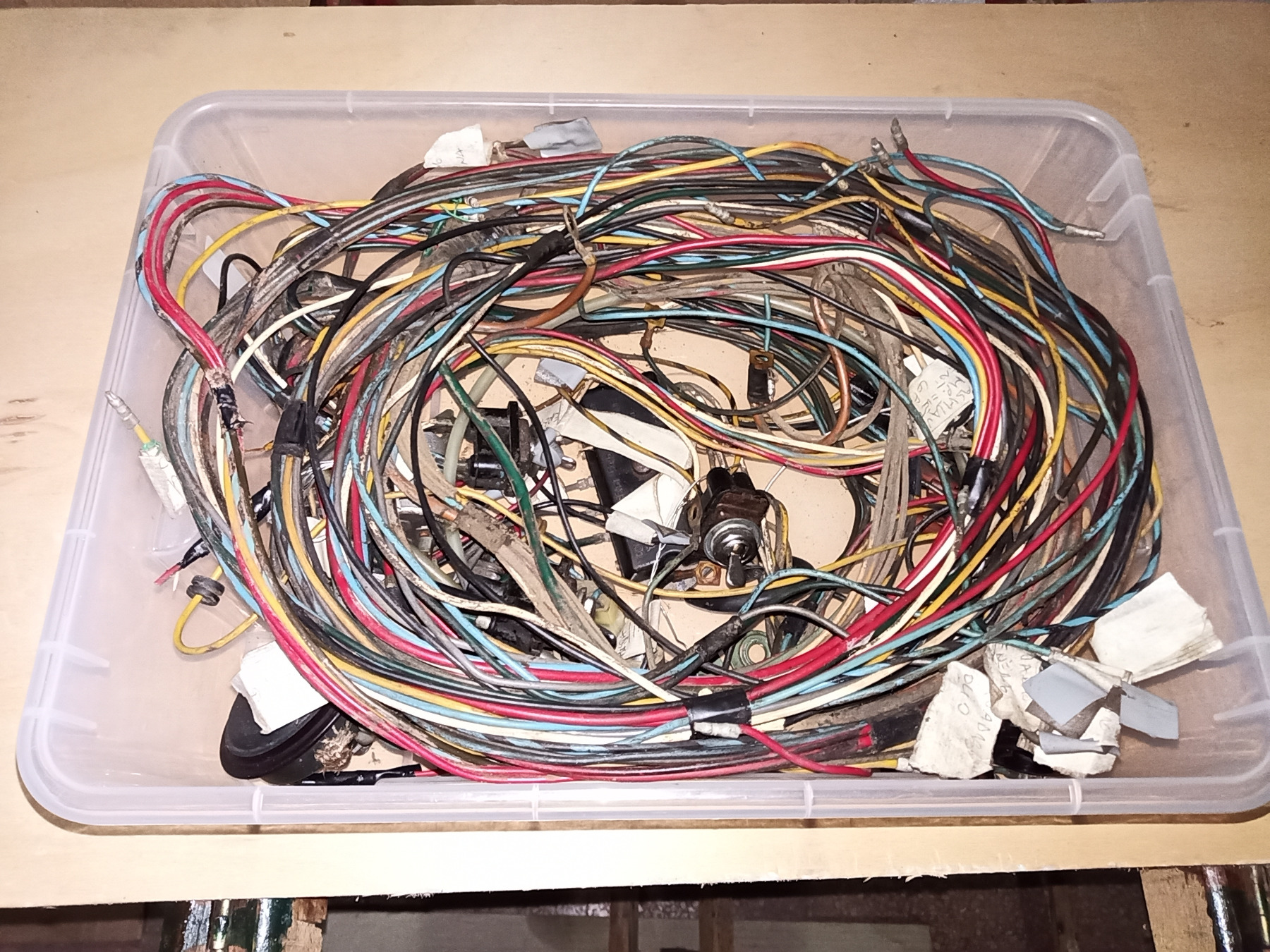

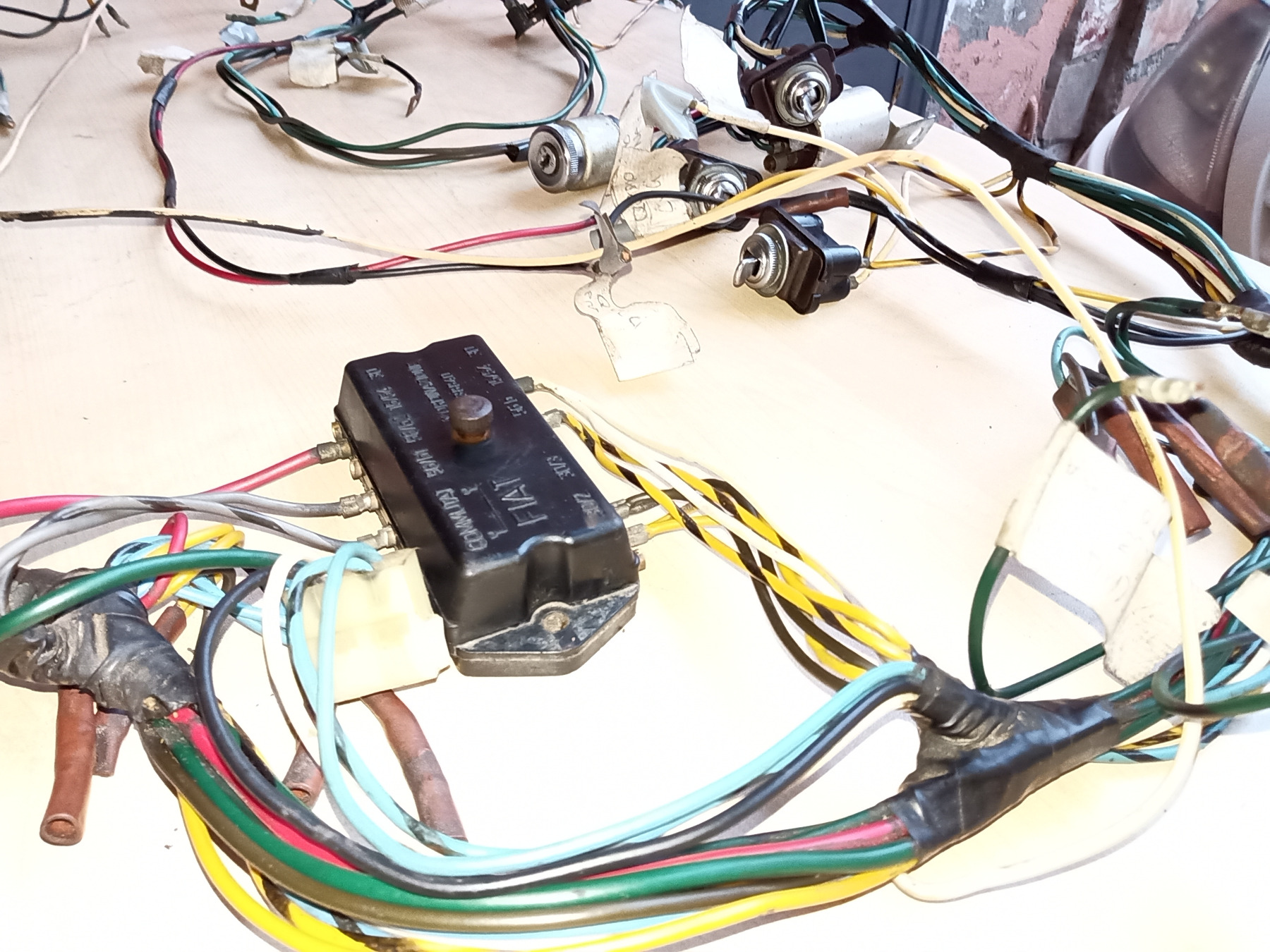

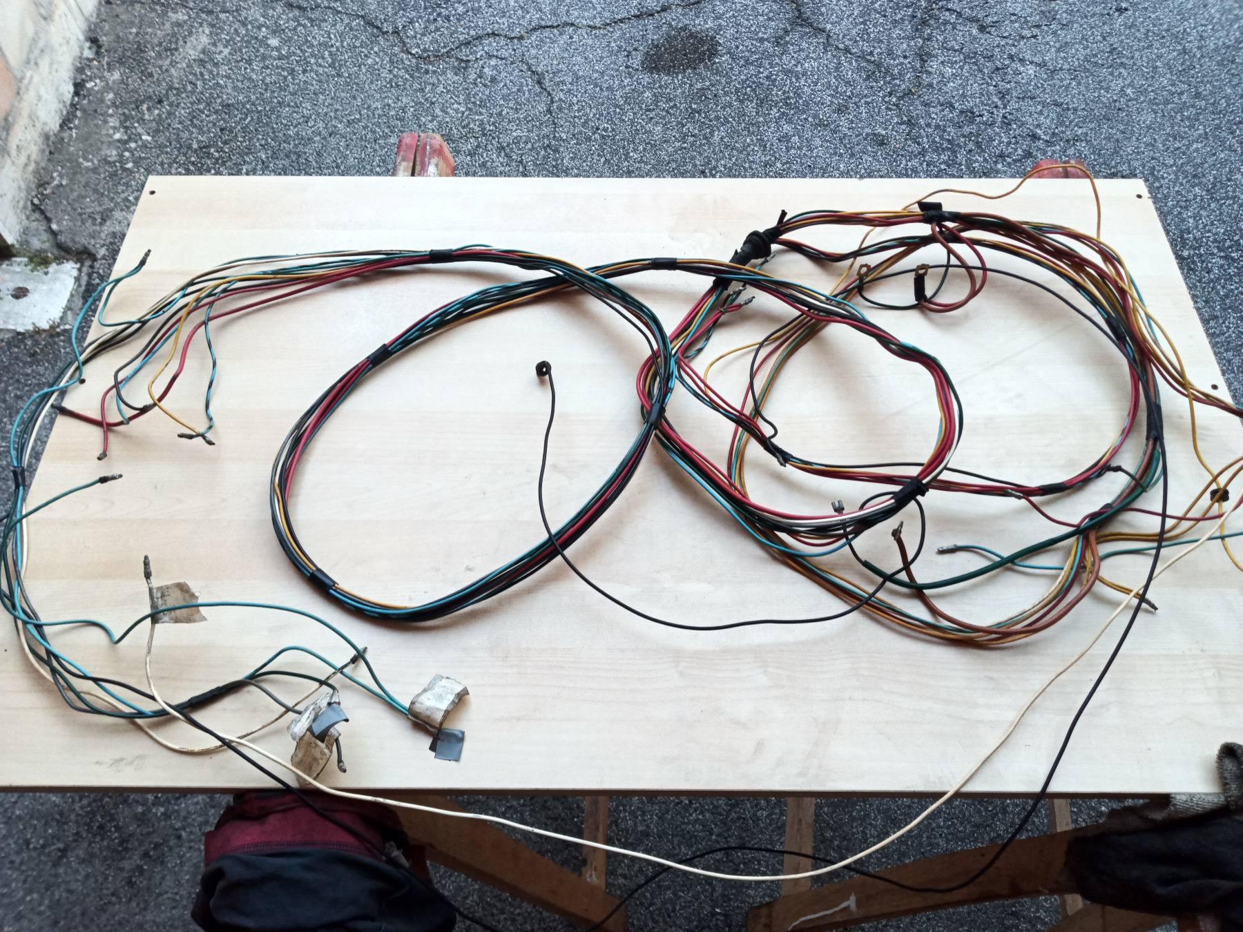

        Ieri e oggi mi sono dedicato all’impianto elettrico che avevo smontato e messo in scatola ben due anni fa.
        Nonostante abbia messo etichette a destra e a manca sono sicuro che nel riposizionarlo qualche dubbio mi verrà:
        Prima
        a sinistra l’anteriore e a destra il posteriore

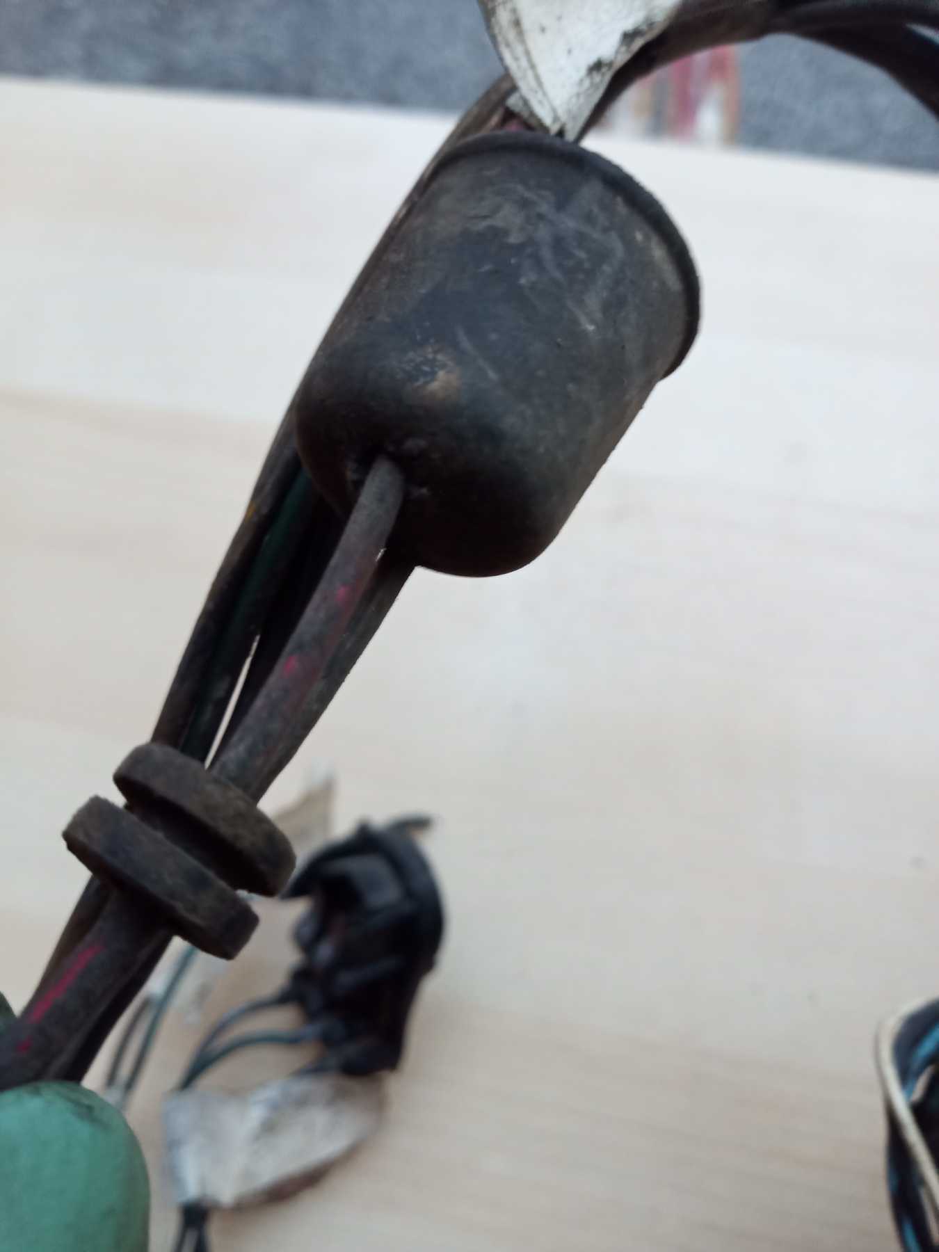

        Alcuni particolari
        Cappuccio per l’idrostop

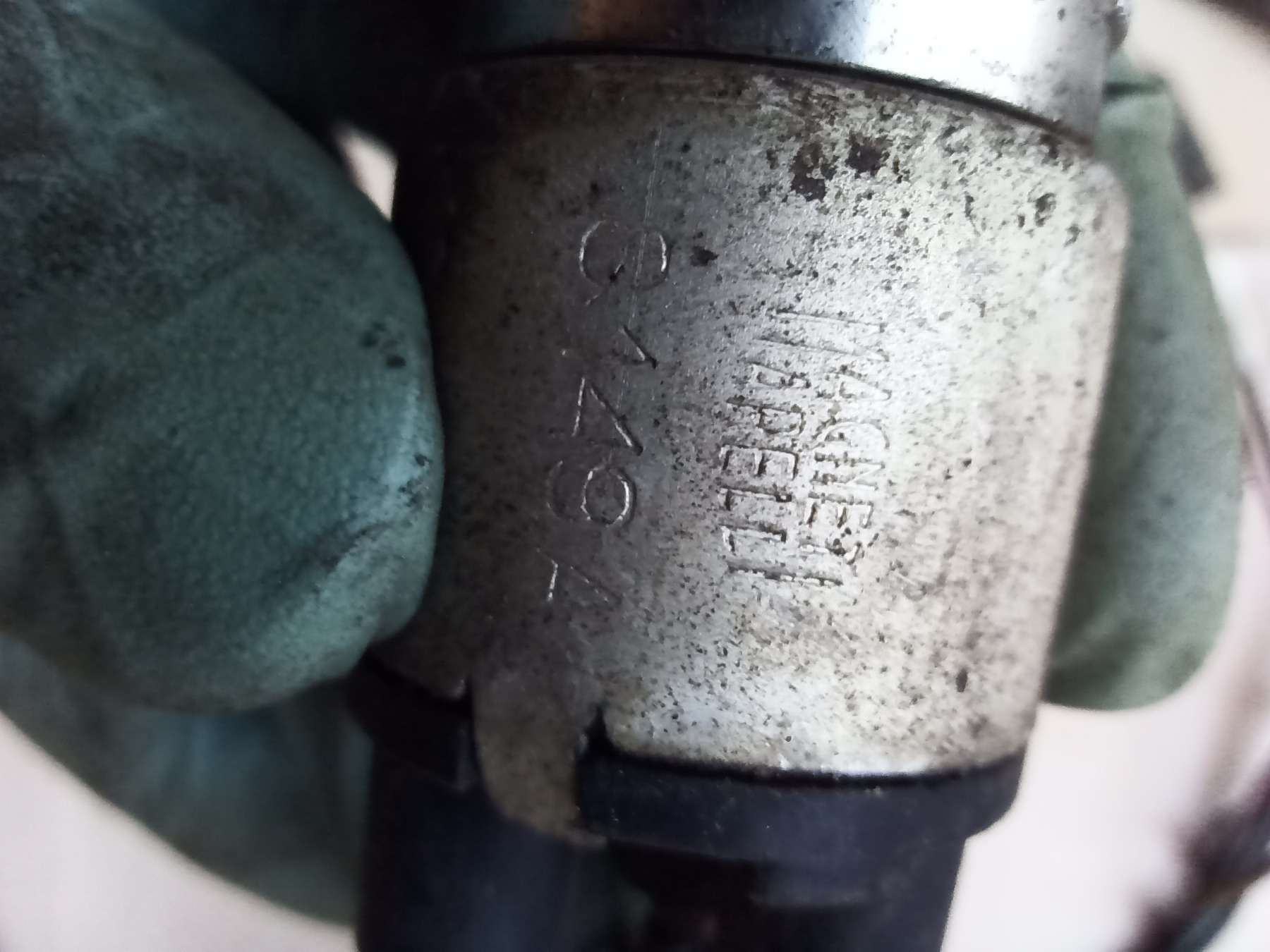

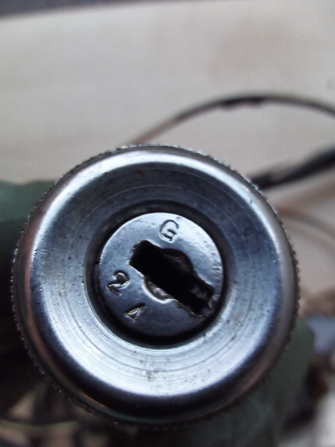

        Rocchetto chiave accensione
        #502464

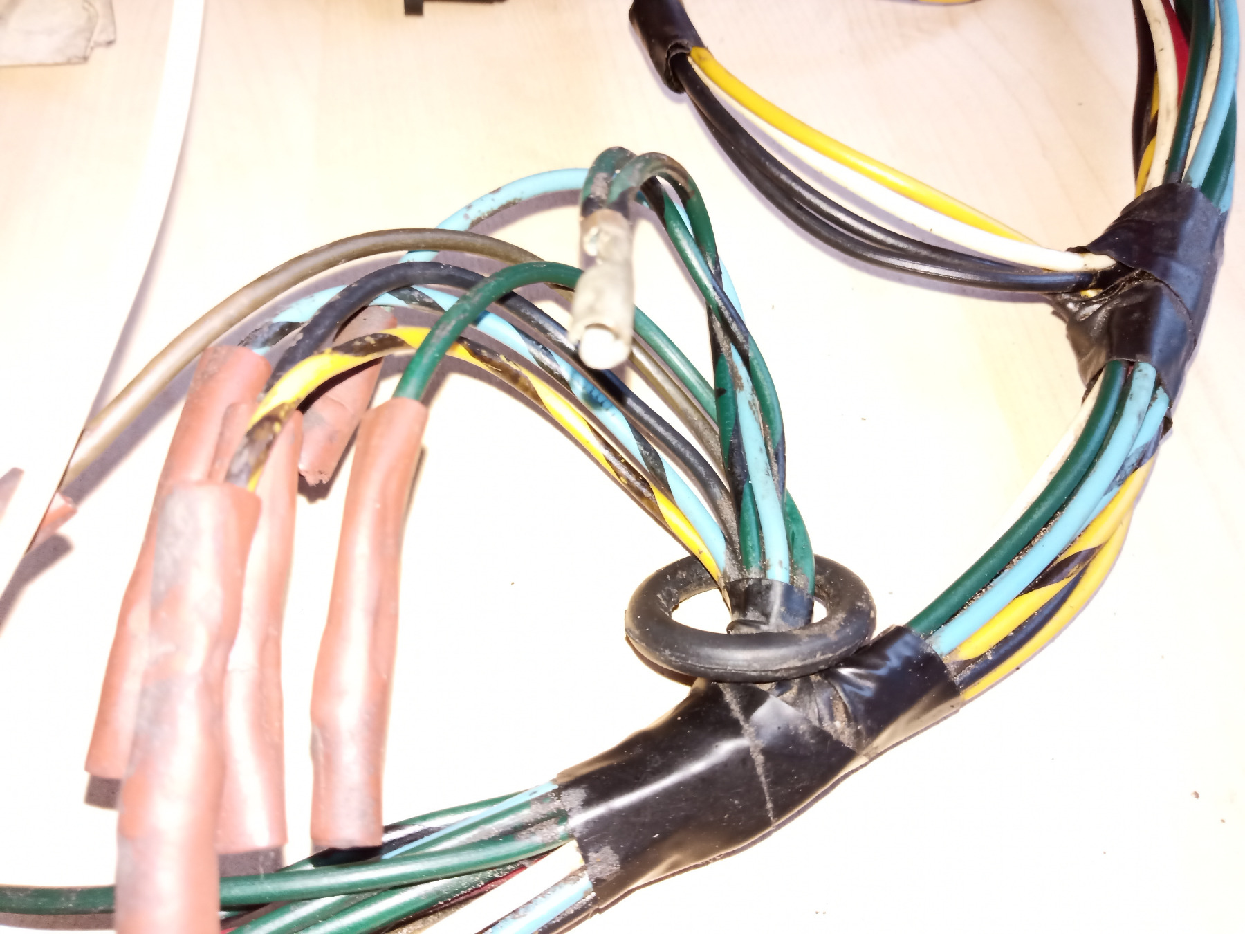

        linuzzin
          Dopo pulizia.
          Non era sporchissimo solo un po’ di povere e grasso ben sedimentati. Niente vernice o antirombo.

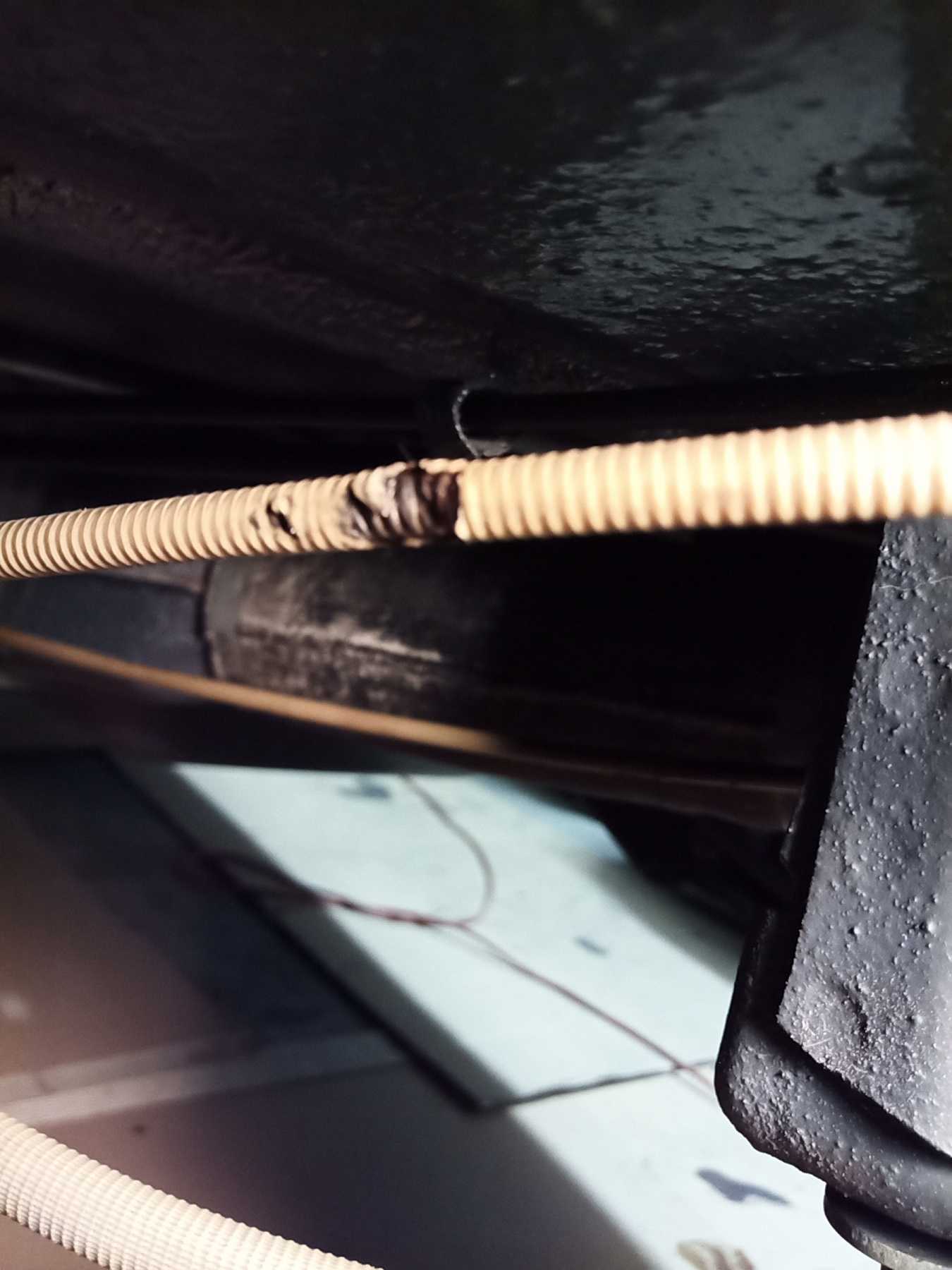

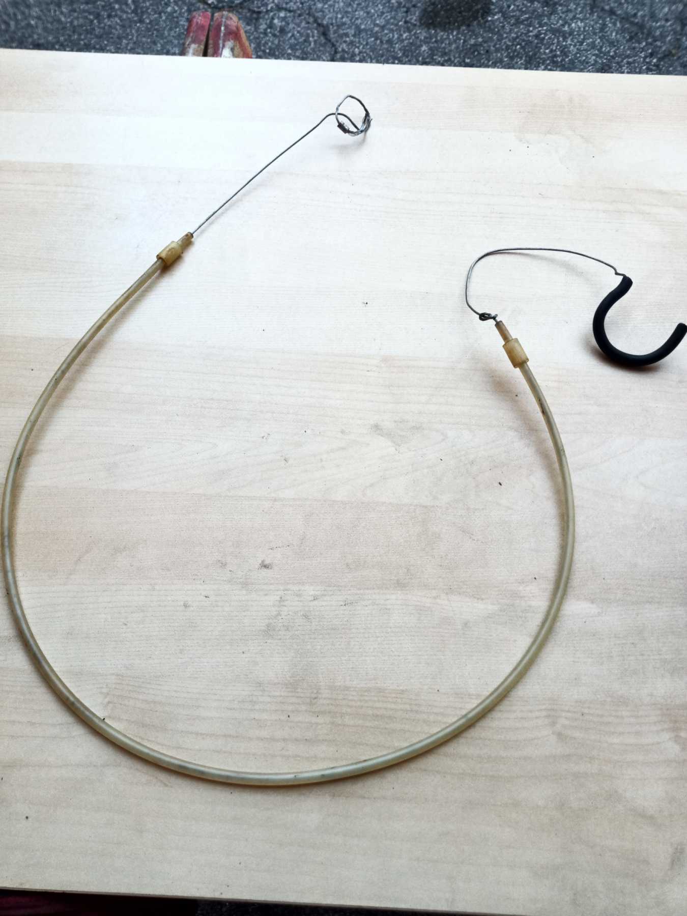

          Questo è invece il cavo con guaina apertura cofano.
          Secondo voi quella guaina è originale?

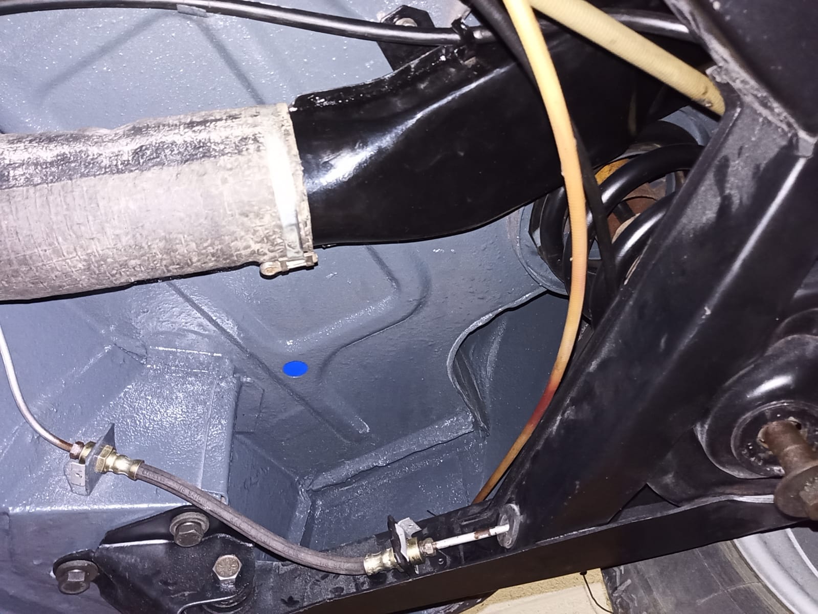

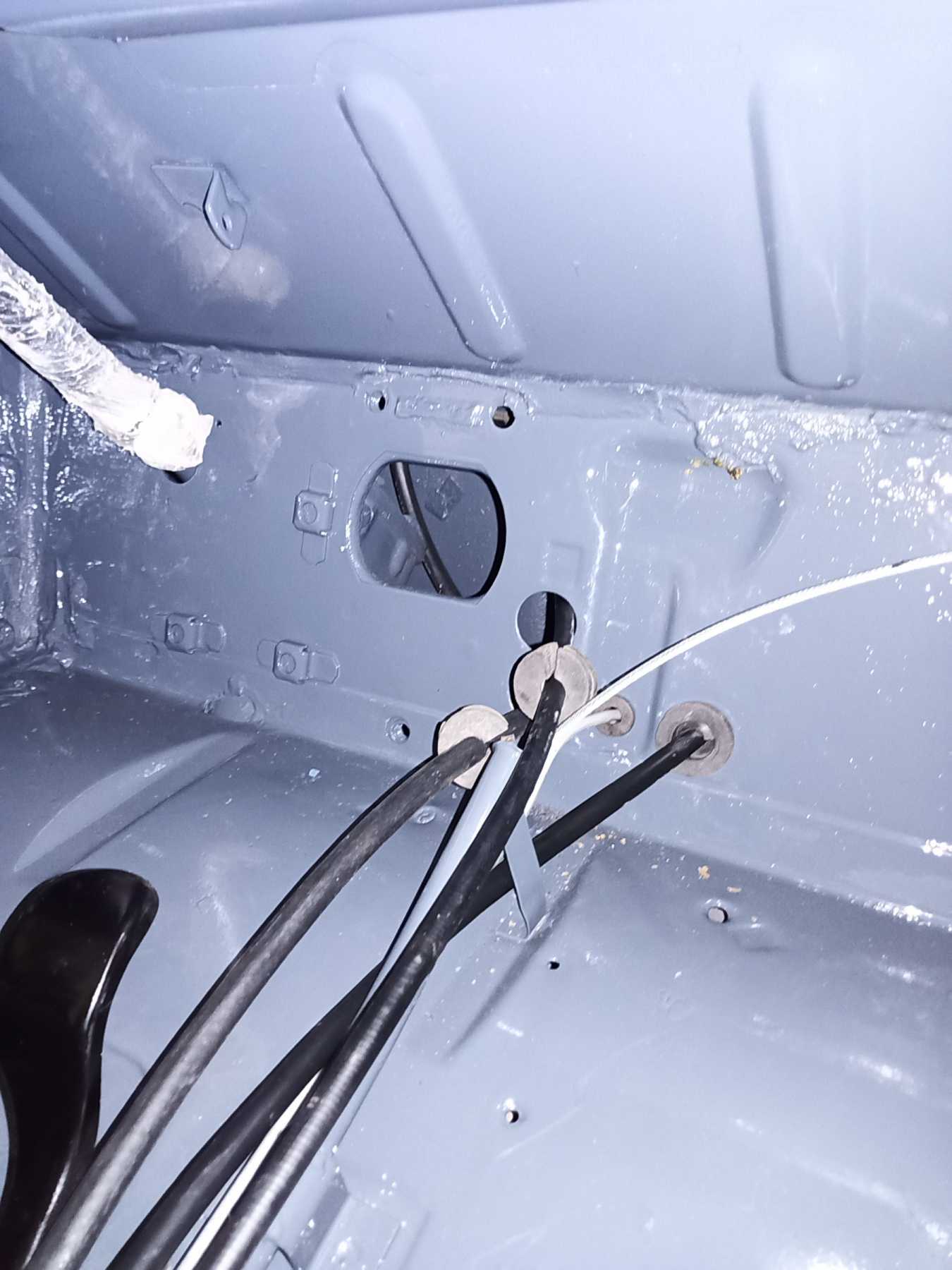

              Buona Domenica a tutti,

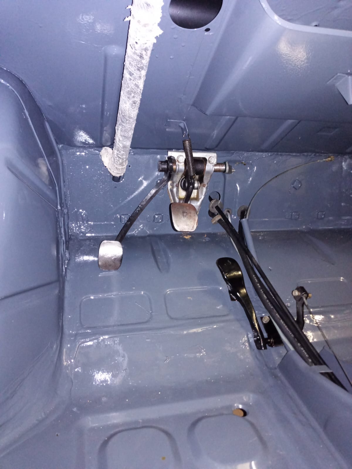

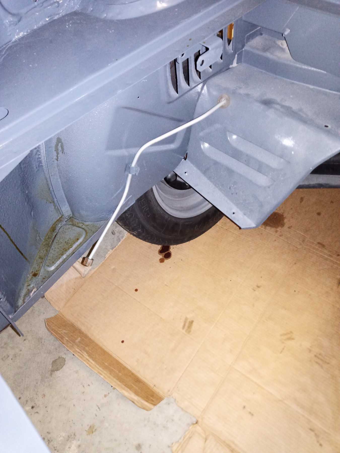

              questa settimana ho cominciato a rimontare la Giardiniera cominciando dall’impianto frenante, pedaliera con pompa freni e convogliatore aria calda.

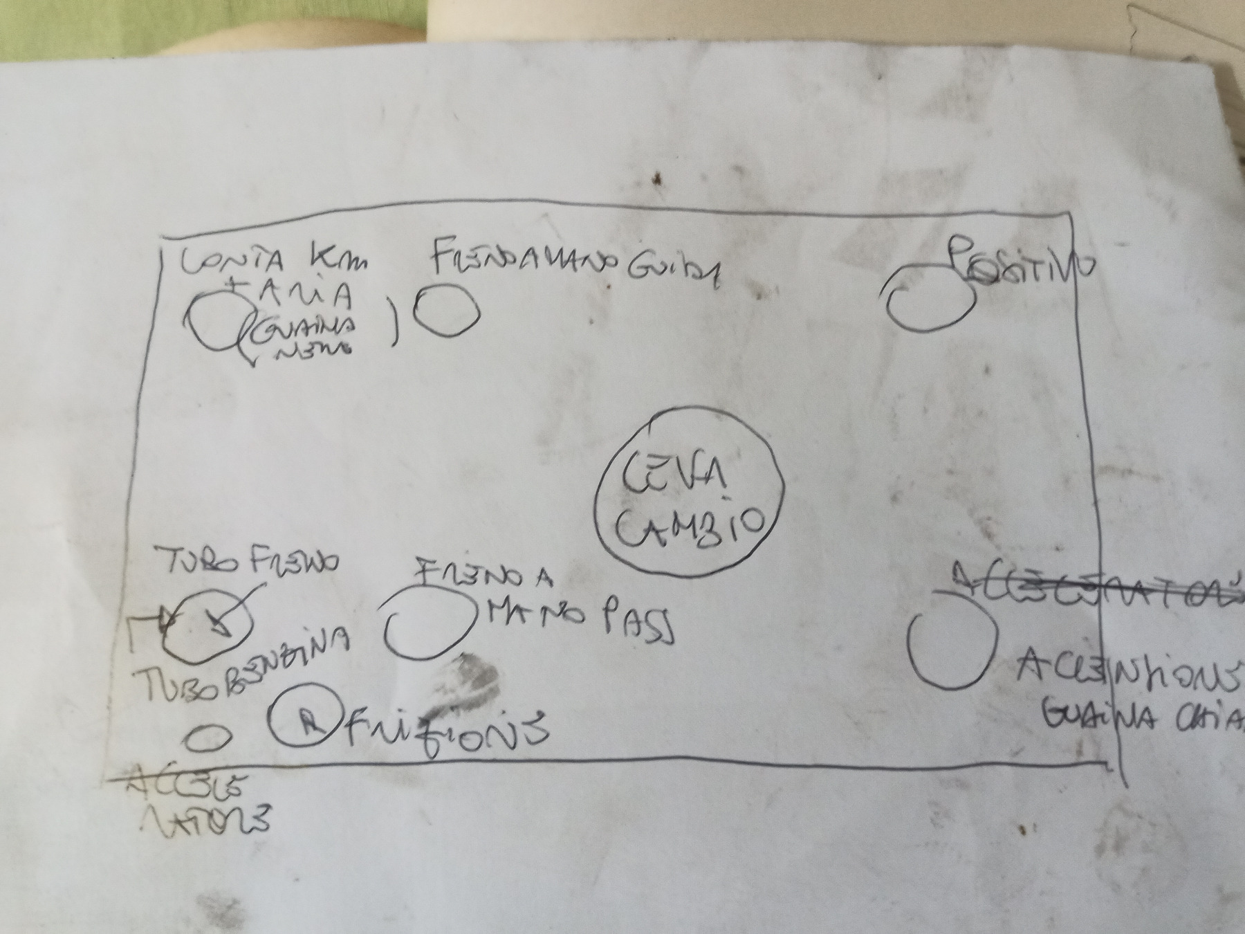

              Per il posizionamento dei cavi , quando la smontai ormai quasi due anni fa mi feci uno schema di come passavano tutti i tubi e cavi dal tunnel al posteriore:
              è stato utilissimo, inoltre avevo fatto altre foto su come erano disposti invece dall’abitacolo all’anteriore.

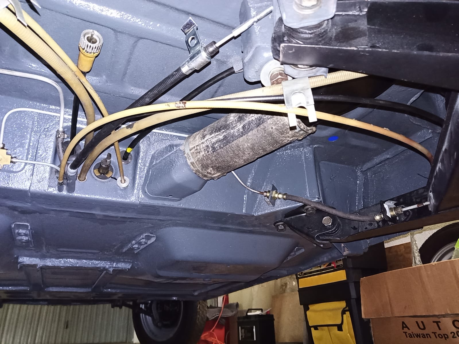

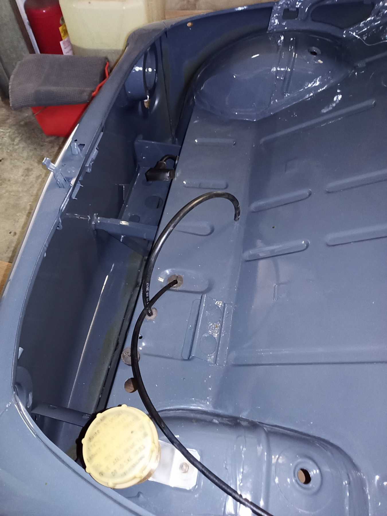

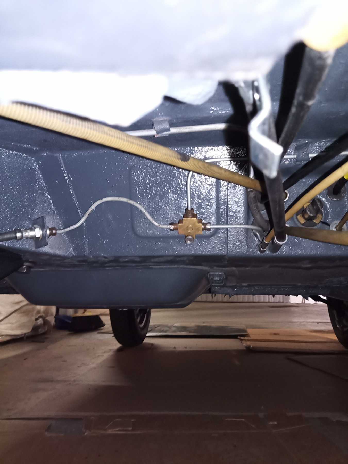

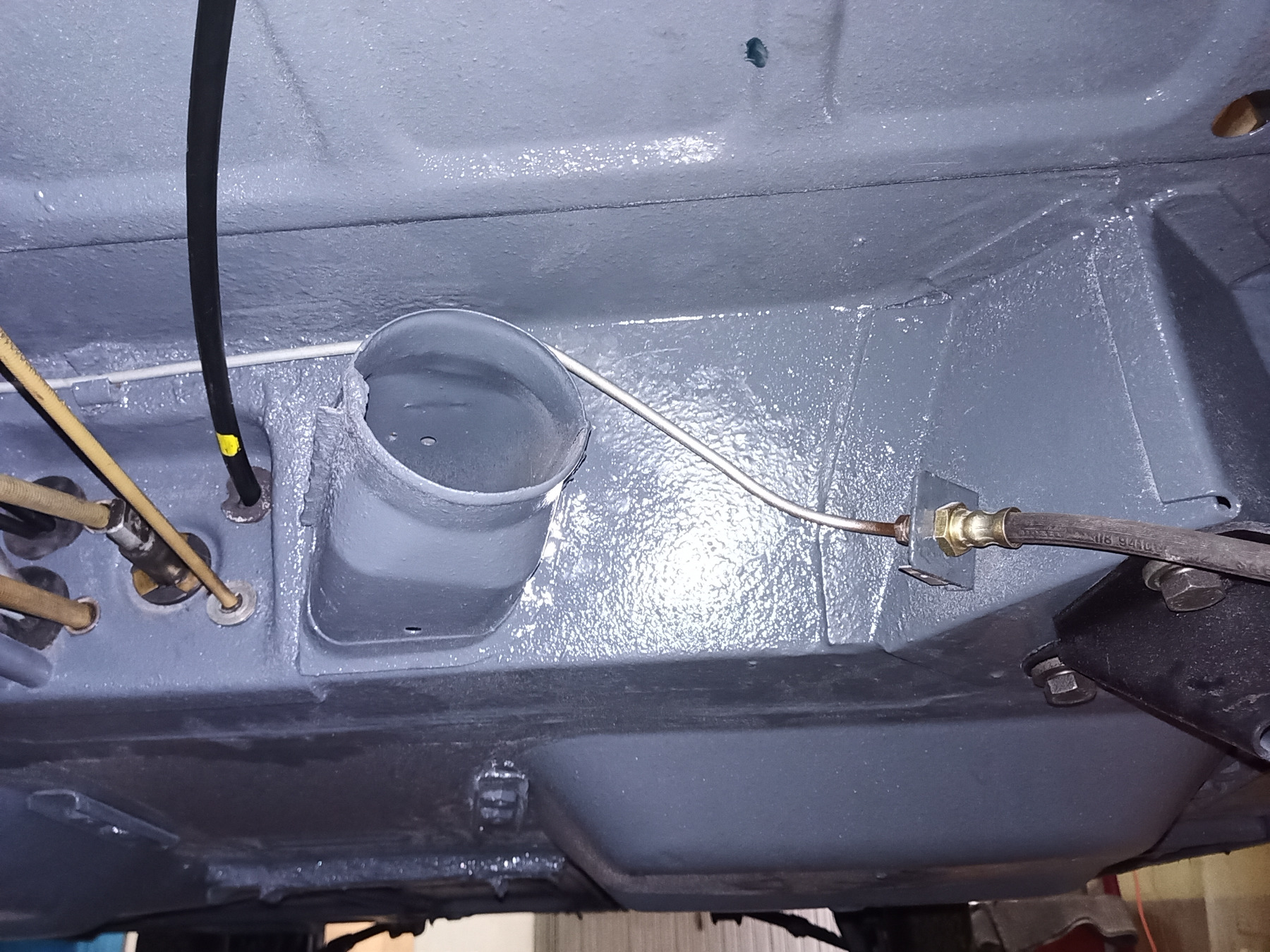

              #503322
              linuzzin
                Pedaliera
                Convogliatore aria calda

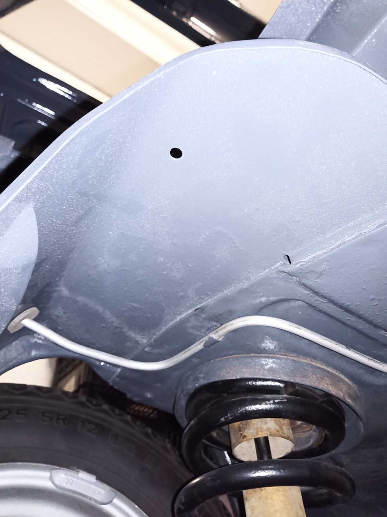

                Impianto frenante posteriore
                Tubo benzina. Per questo ho dovuto far scendere il trapezio poichè per non piegarlo troppo non volevo rovinare la sua sagoma.
                Ho riutilizzato quasi tutto quello che avevo smontato compreso i passacavi e le fascette stringitubo.

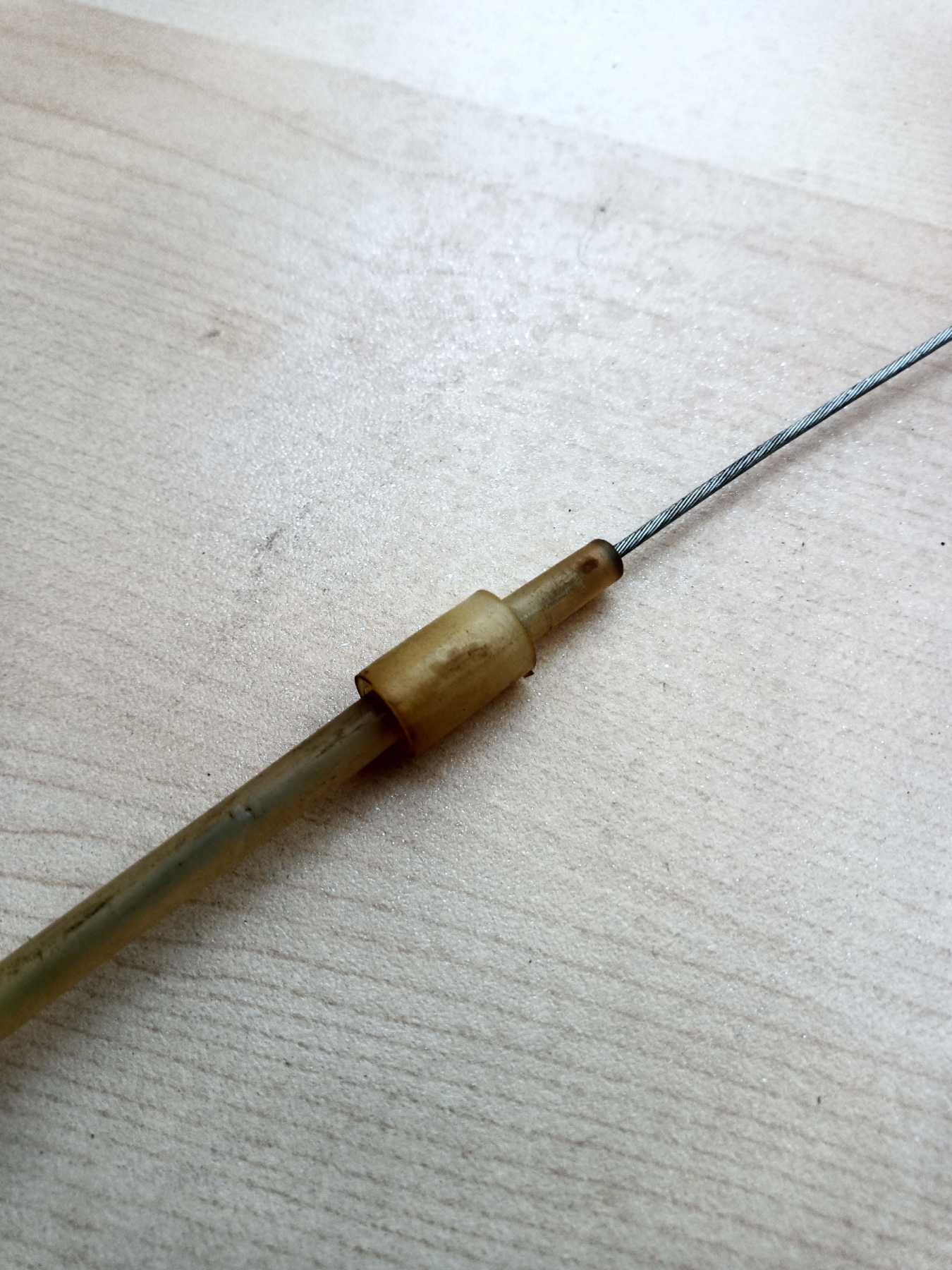

                Ho dovuto sostituire il cavo frizione perchè il suo aveva un filo di acciaio spezzato.
                Mi è dispiaciuto perchè la guaina beige non la fanno più e inoltre gli innesti di quello moderno sono di plastica anzichè di metallo.
                Speriamo duri quanto quello suo originale.
                Per il resto dei cavi ho rimesso quelli suoi ripuliti e ingrassati a dovere.

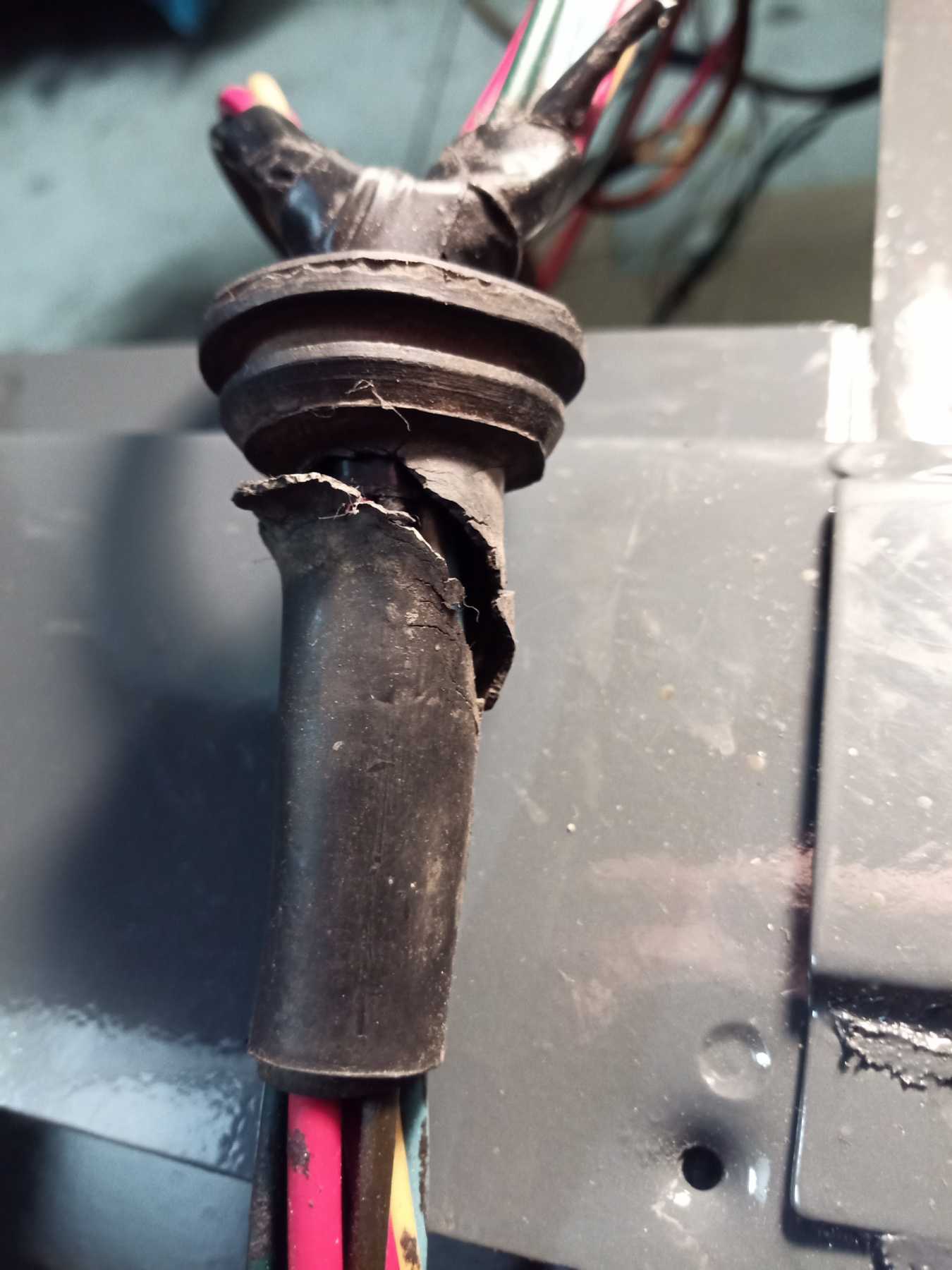

                Noterete che la guaina beige in un puntio è rovinata e lascia scoperta l’anima di metallo.
                Anche se non credo che ci andrò a fare fuoristrada o la utilizzero durante la pioggia vorrei provare a rattoppare la parte mancante di guaina.
                Se avete consigli per farlo sono ben accetti.

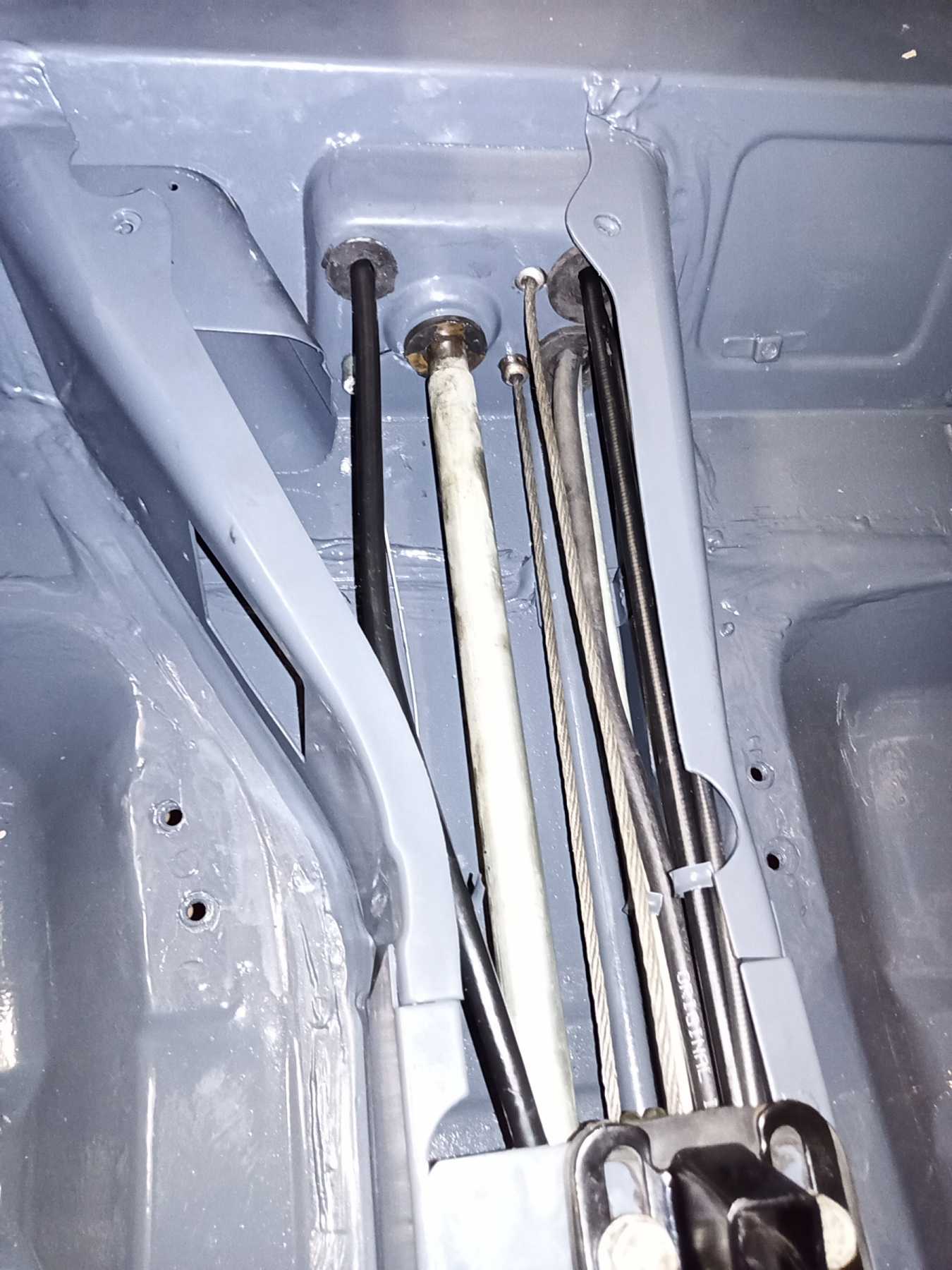

                #503324
                linuzzin
                  Ora la parte posteriore è più trafficata :woohoo:
                  #503511
                    io ti consiglio un giro di nastro americano, è abbastanza robusto e non si stacca facilmente, oppure del nastro da elettricista autoagglomerante…
                    #503516
                      Bel lavoro di recupero!! :like
                      Per salvaguardare la guaina puoi anche rivestire la sola parte usurata con una guaina termorestringente, materiale sempre da elettricista.

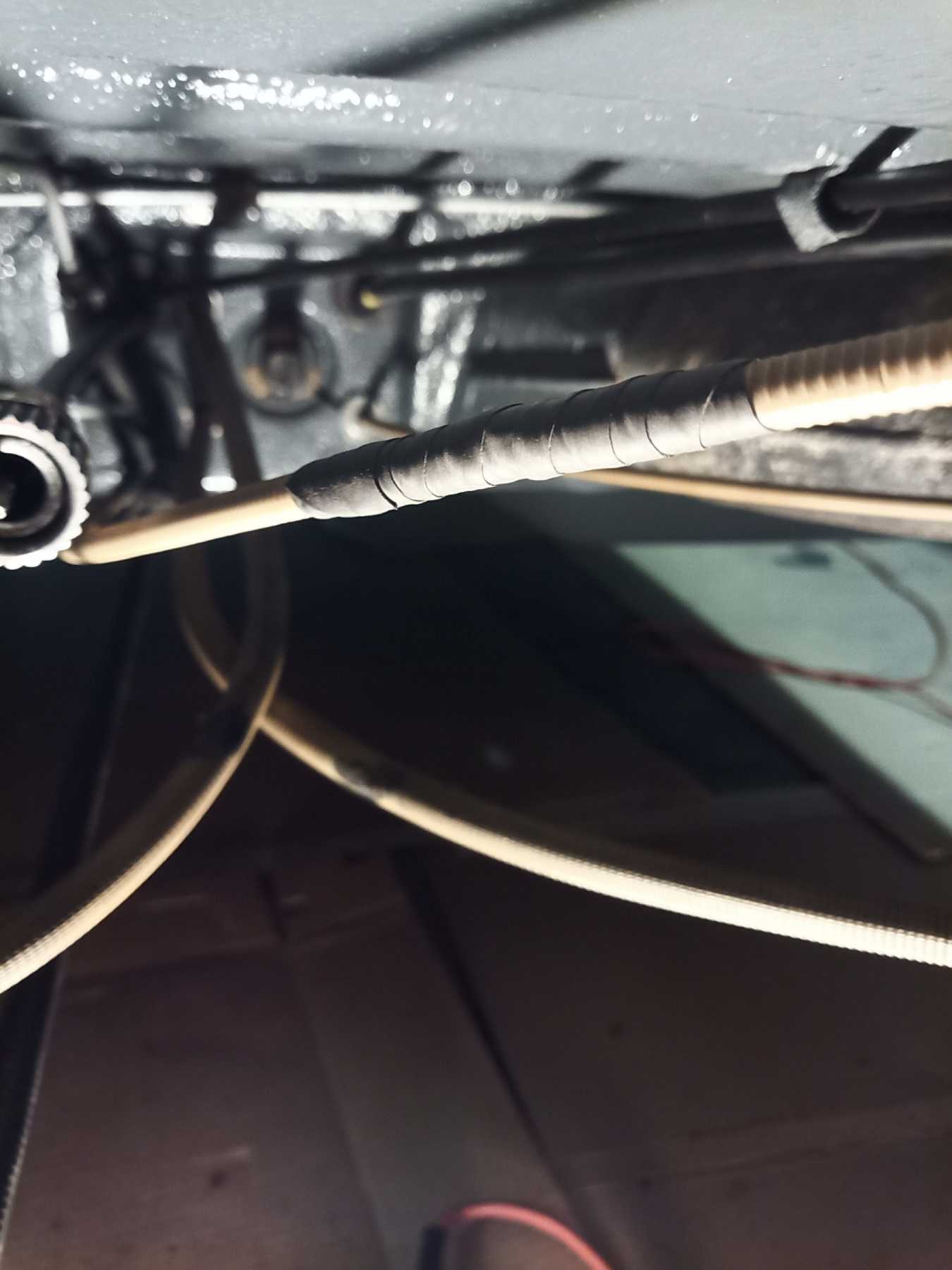

                        linuzzin

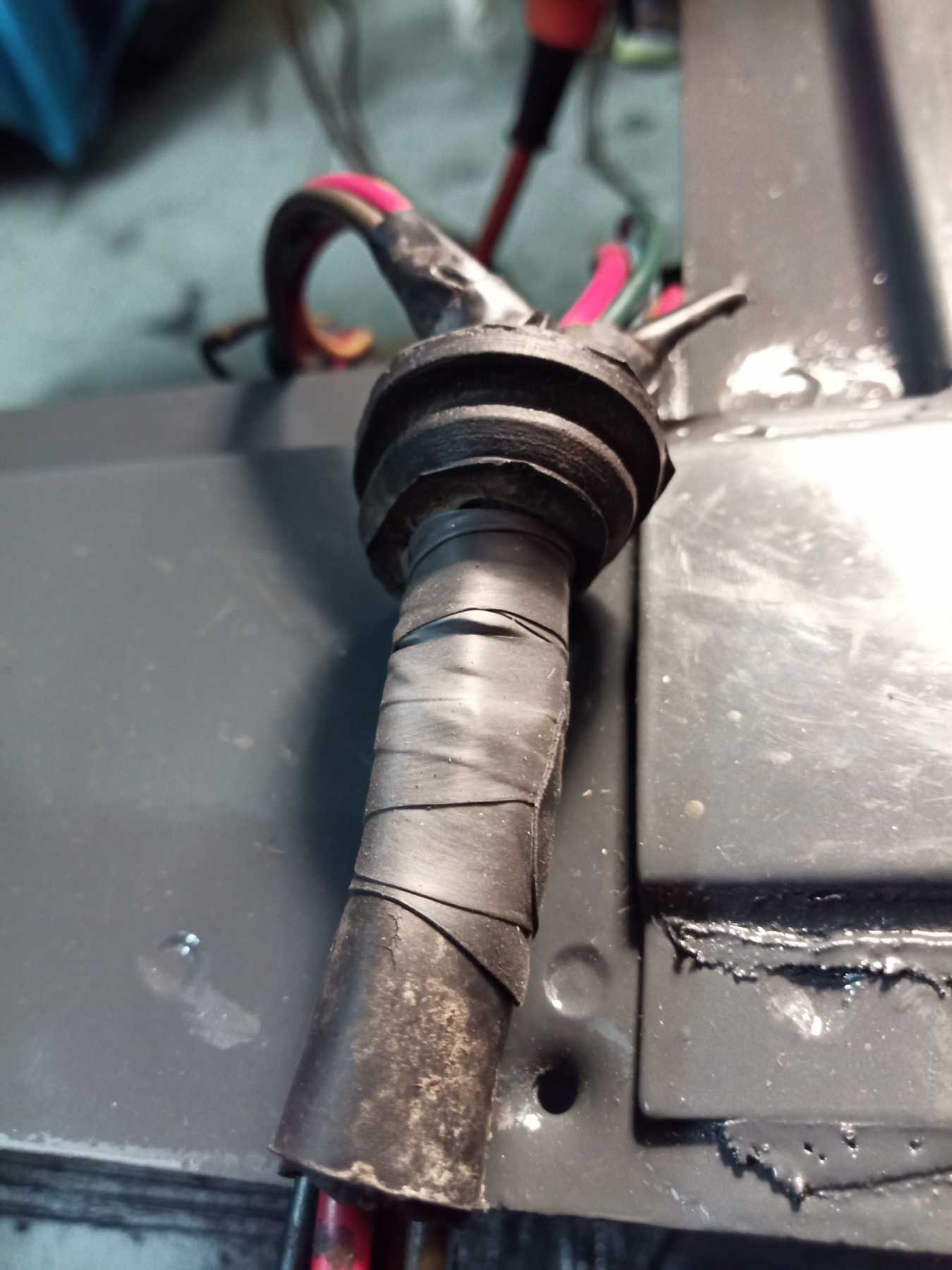

                          In questi giorni ho portato molto lentamente i lavori di rimontaggio e ripristino avanti.
                          Ho riparato le guaine e guarnizioni rovinate seguendo i vostri consigli:
                          prima
                          dopo
                          prima
                          dopo
                          Che ne dite?
                          #503930
                          MarcoF
                            Se hai usato normale nastro da elettricista, non va bene. Per inciso neppure gli elettricisti lo usano più perché non dura.
                            Il nastro in PVC tende a scollarsi e cedere pian piano. Va bene come soluzione per riparazione d’emergenza, ma non può essere considerato una cosa definitiva. Serve l’autoagglomerante o meglio la guaina termorestringente.
                            L’autoagglomerante lo metti come un normale nastro e lo puoi quindi sistemare anche a guaina montata.
                            Il termorestringente no, è un manicotto quindi dovrai staccare cavetto e relativa guaina per infilarlo.
                            #503947

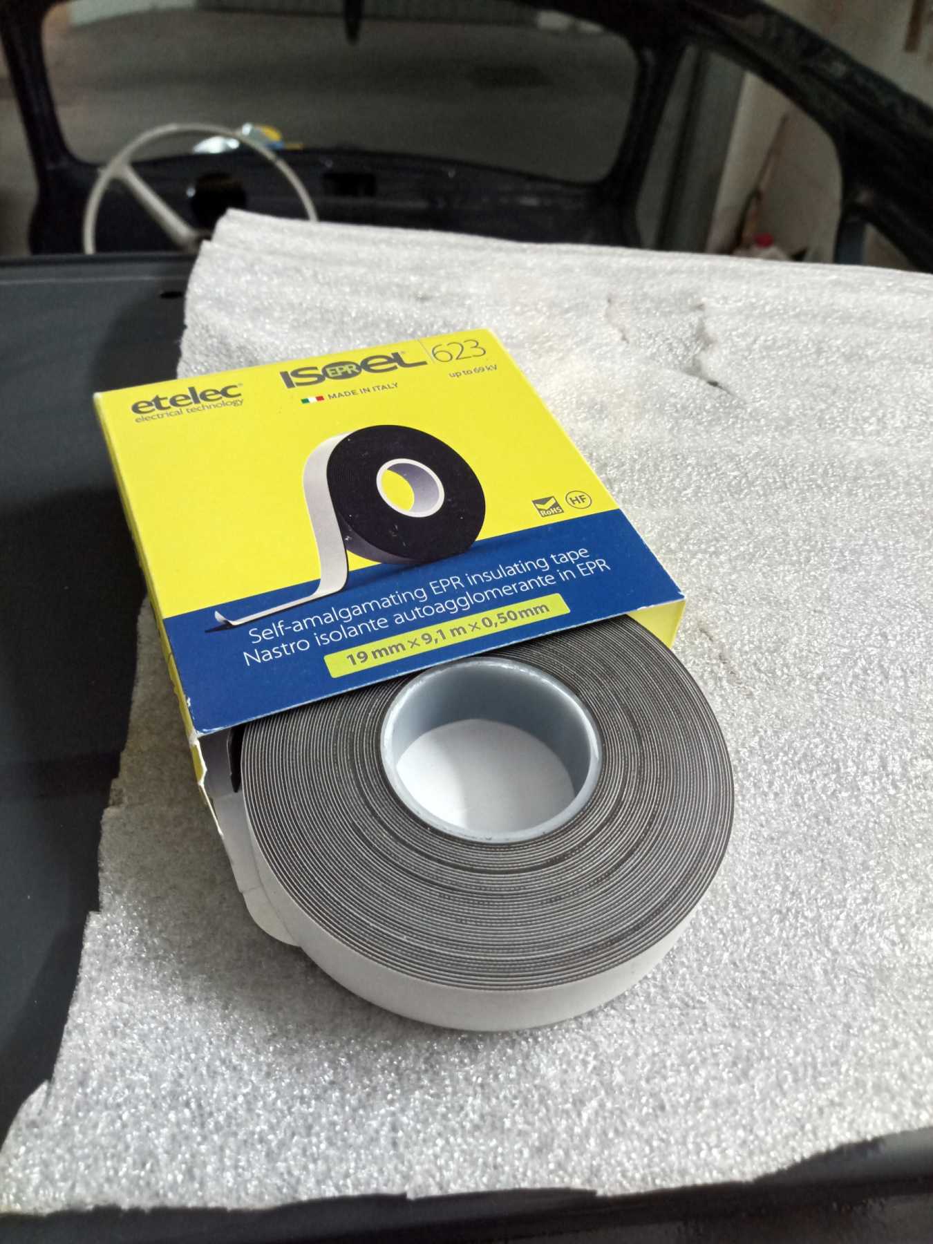

                              ad occhio mi sembra l’autoagglomerante, quando lo metti devi avere l’accortezza di tirarlo un pò allungandolo e si salda in modo che è impossibile più toglierlo…
                              #503971
                              linuzzin
                                Ciao MarcoF e mimmof500,
                                quello è proprio nastro autoagglomerante. Prima di avvolgerlo attorno alla guaina l’ho tirato un bel po’ e mentre lo arrotolavo lo tiravo. La tenuta è incredibile. Non lo avevo mai usato prima.
                                Questo è quello che ho usato (in allegato)
