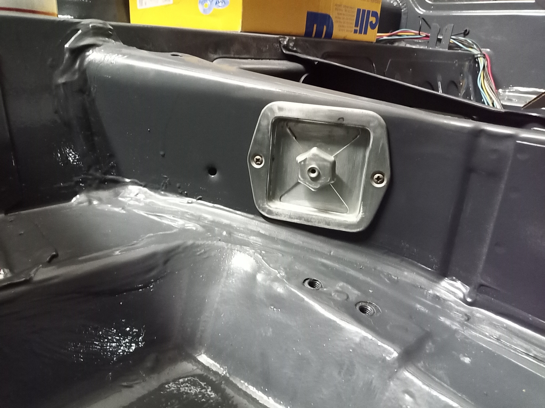

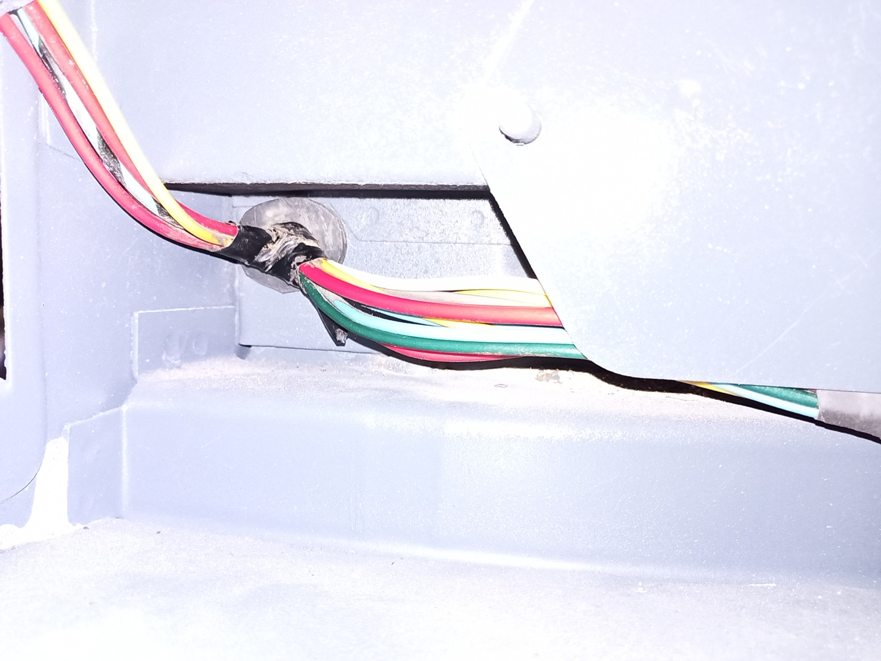

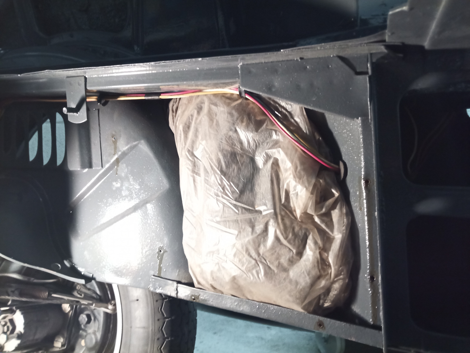

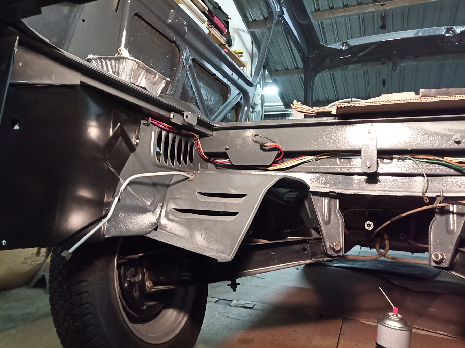

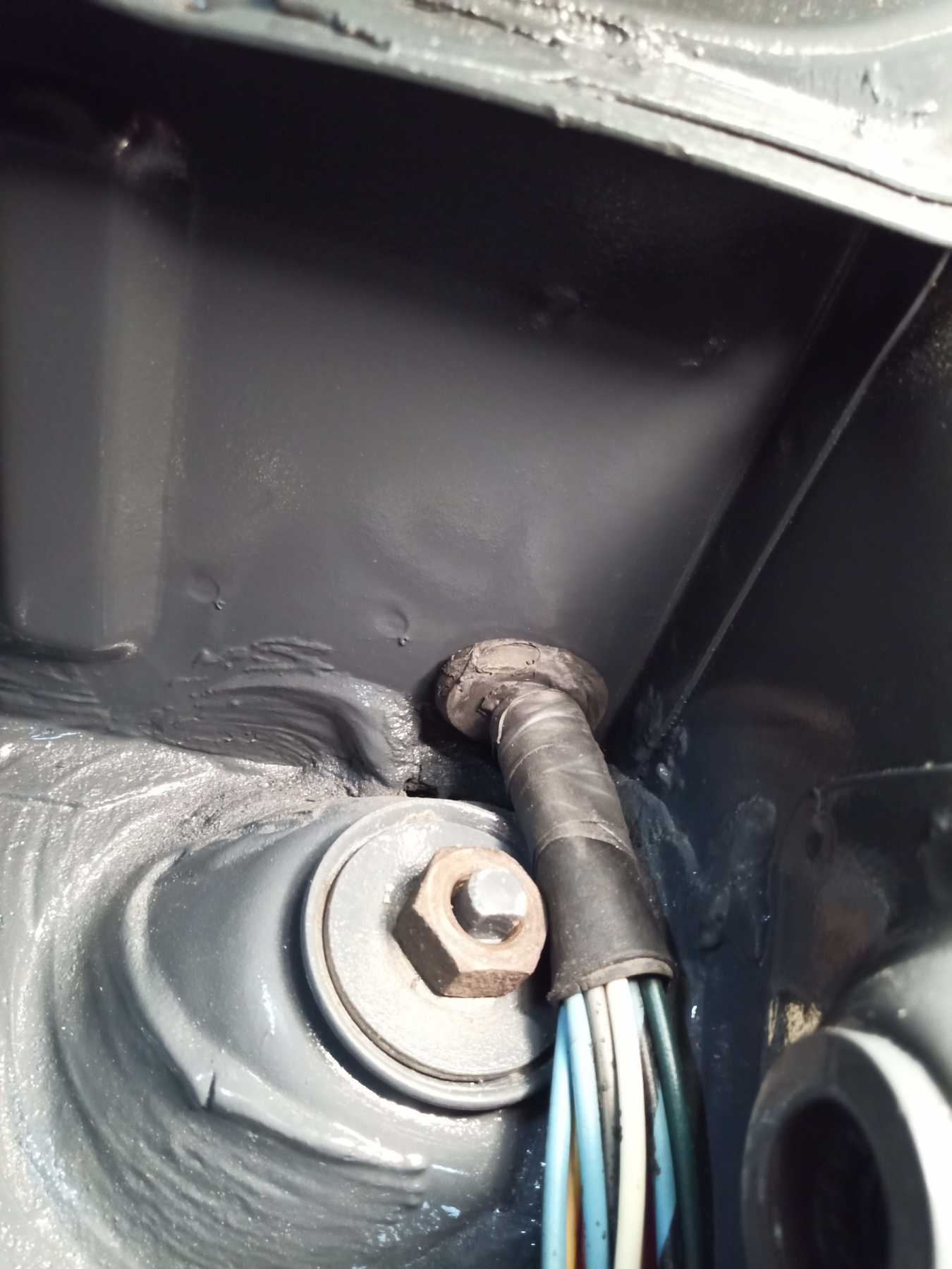

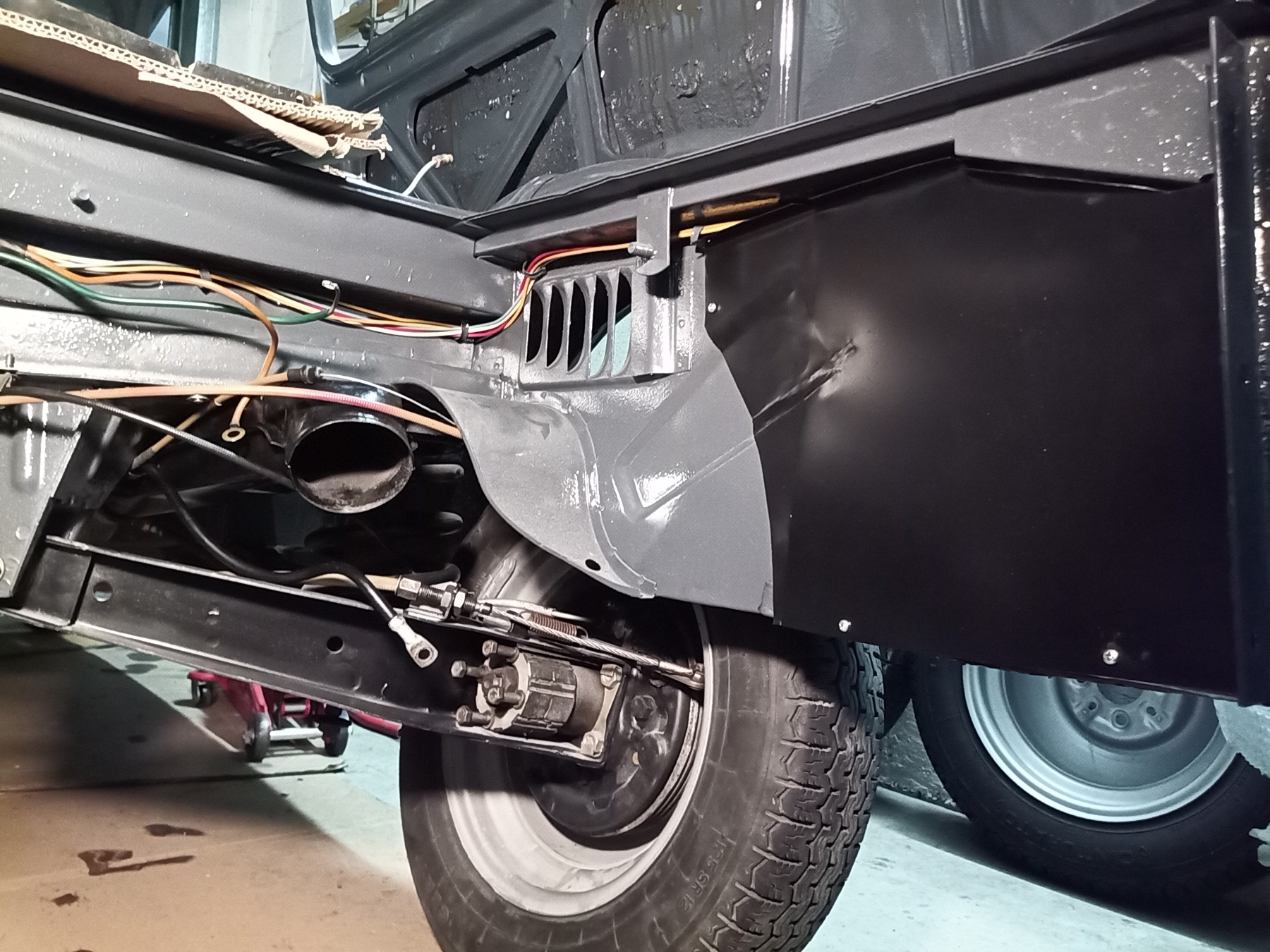

      Questa settimana ho completato il montaggio della parte elettrica e meccanica del posteriore in modo tale che se (per miracolo) dovesse arrivare il gruppo motore-cambio revisionato sarebbe tutto pronto per installarlo senza poi rimettere mano.
      Prima di tutto ho aspirato la sabbia che era rimasta dalla precedente sabbiatura e che ogni tanto riesce fuori :S

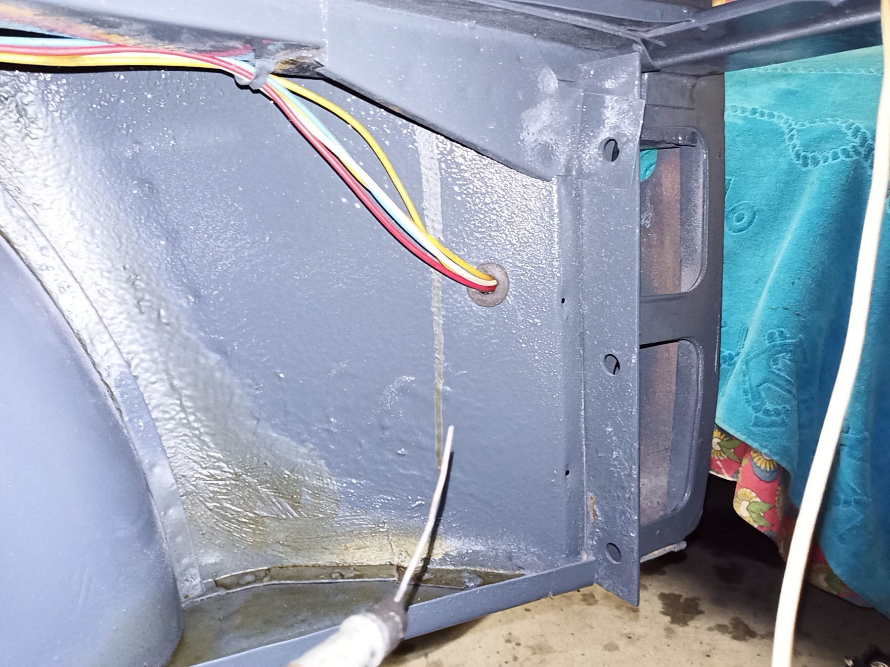

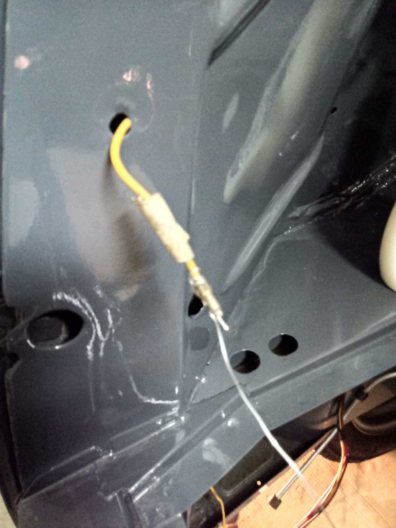

      poi ho cominciato a far passare i fili.
      Quando l’ho smontata avrò fatto centinaia di foto e cercato di recuperare tutti i passacavi.
      Per far passare il cavo della luce targa nel montante ho dovuto usare un fil di ferro molto fino.
      Dal longerone posteriore al Faro e dal faro al montante
      (La foto è del longherone lato passeggero)

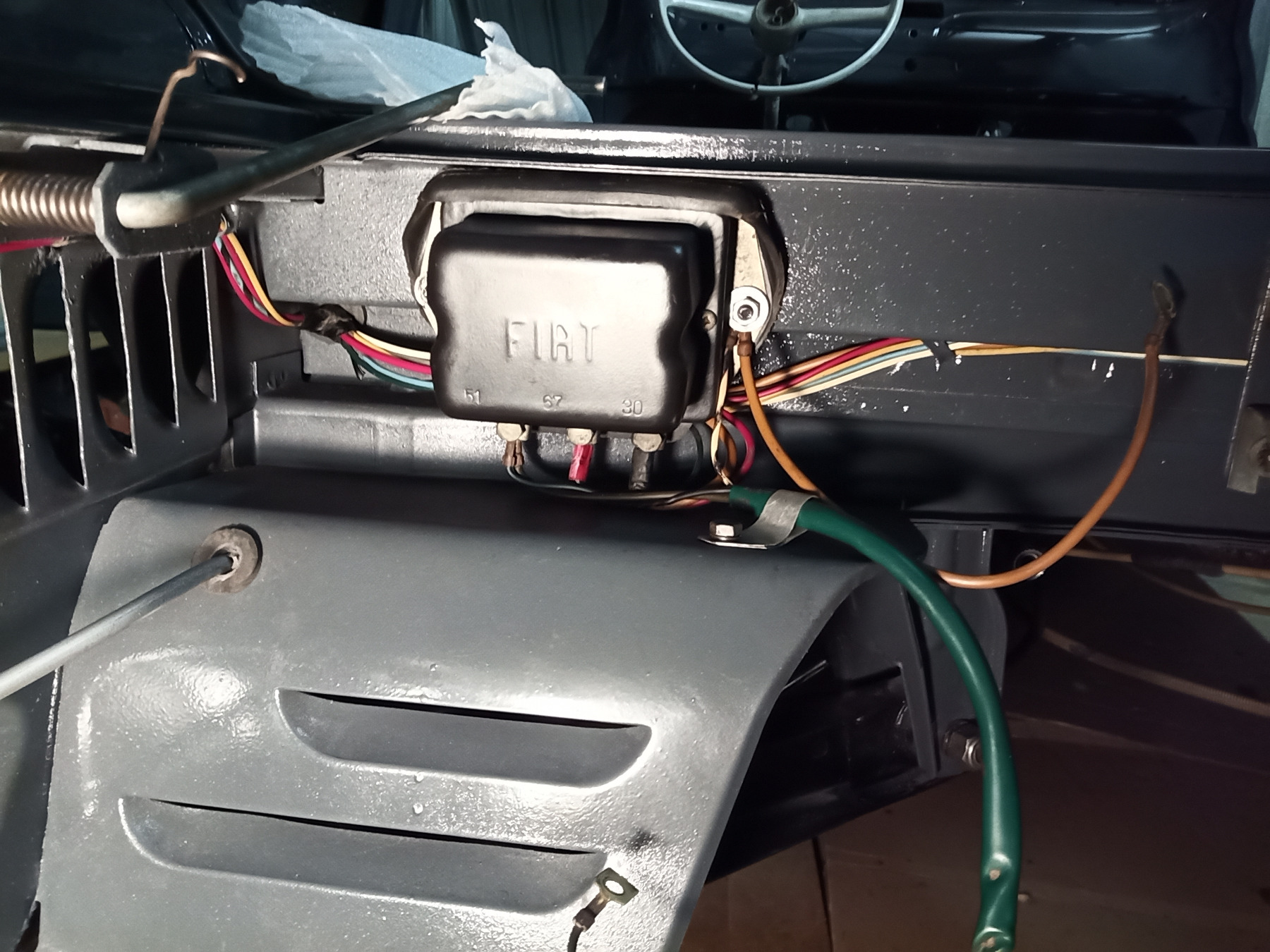

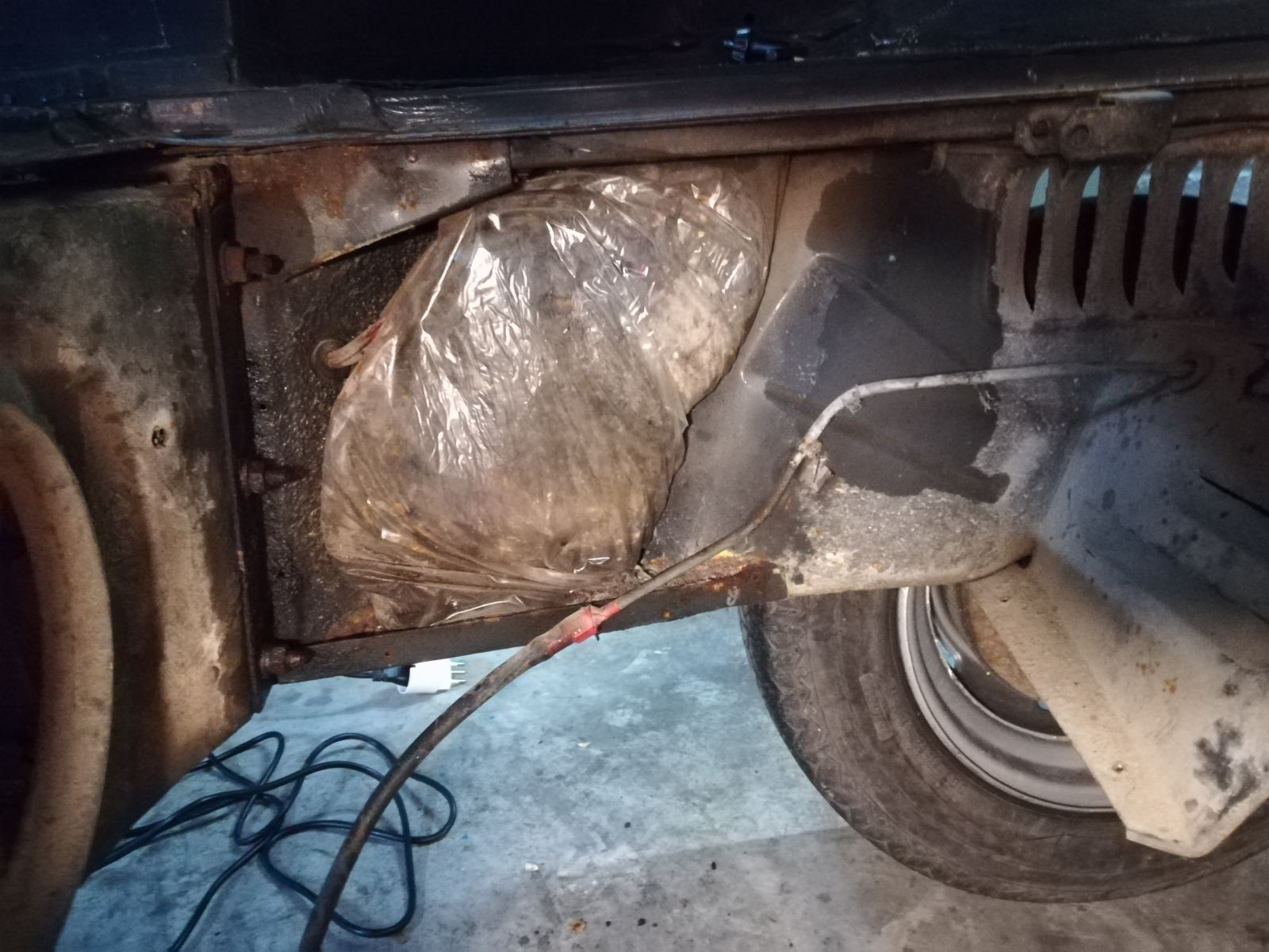

          Devo dire che nonostante avessi arrotolato l’impianto elettrico ho ritrovato le sue curve e per questo sono stato facilitato nel riposizionarlo.

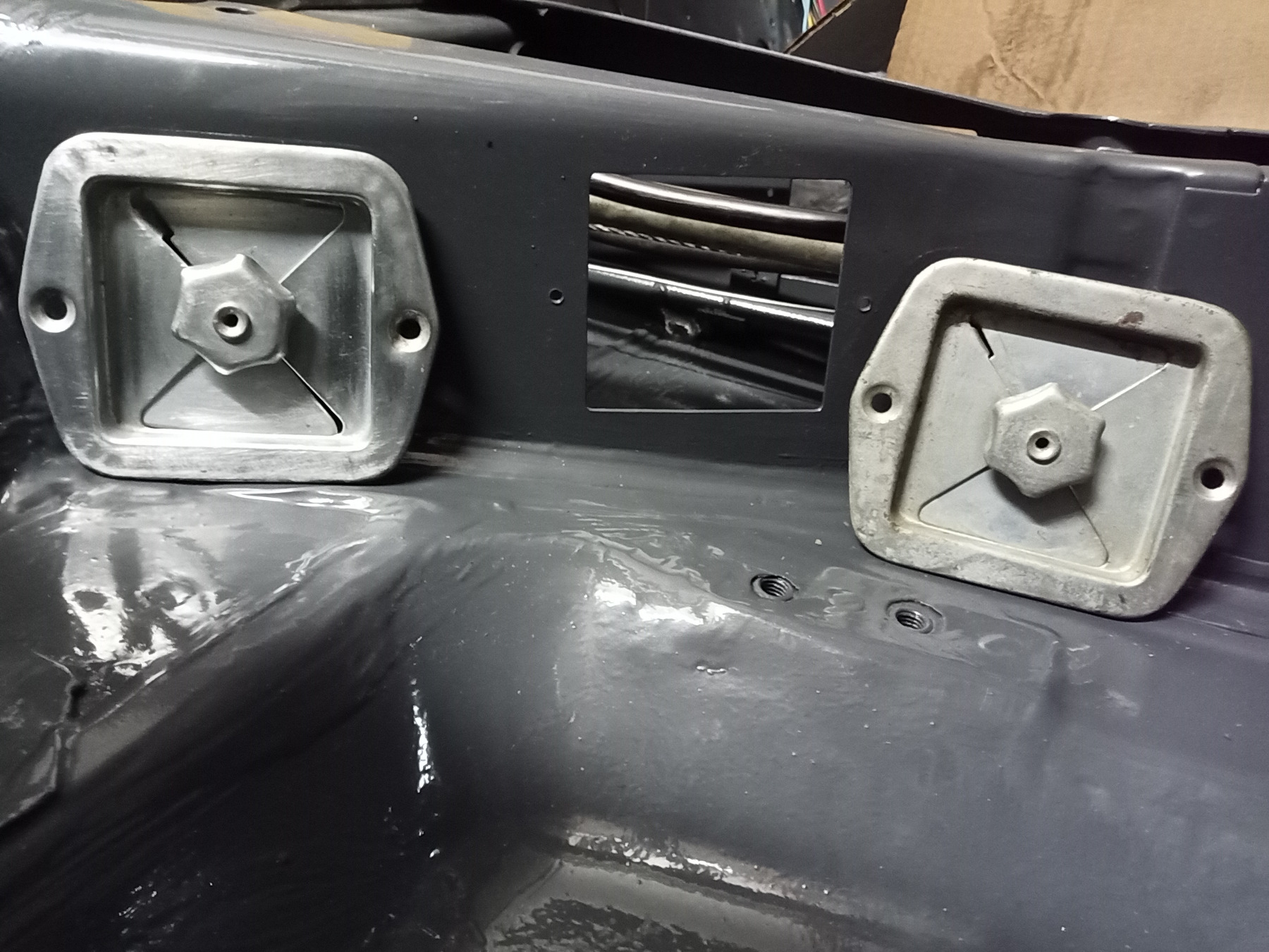

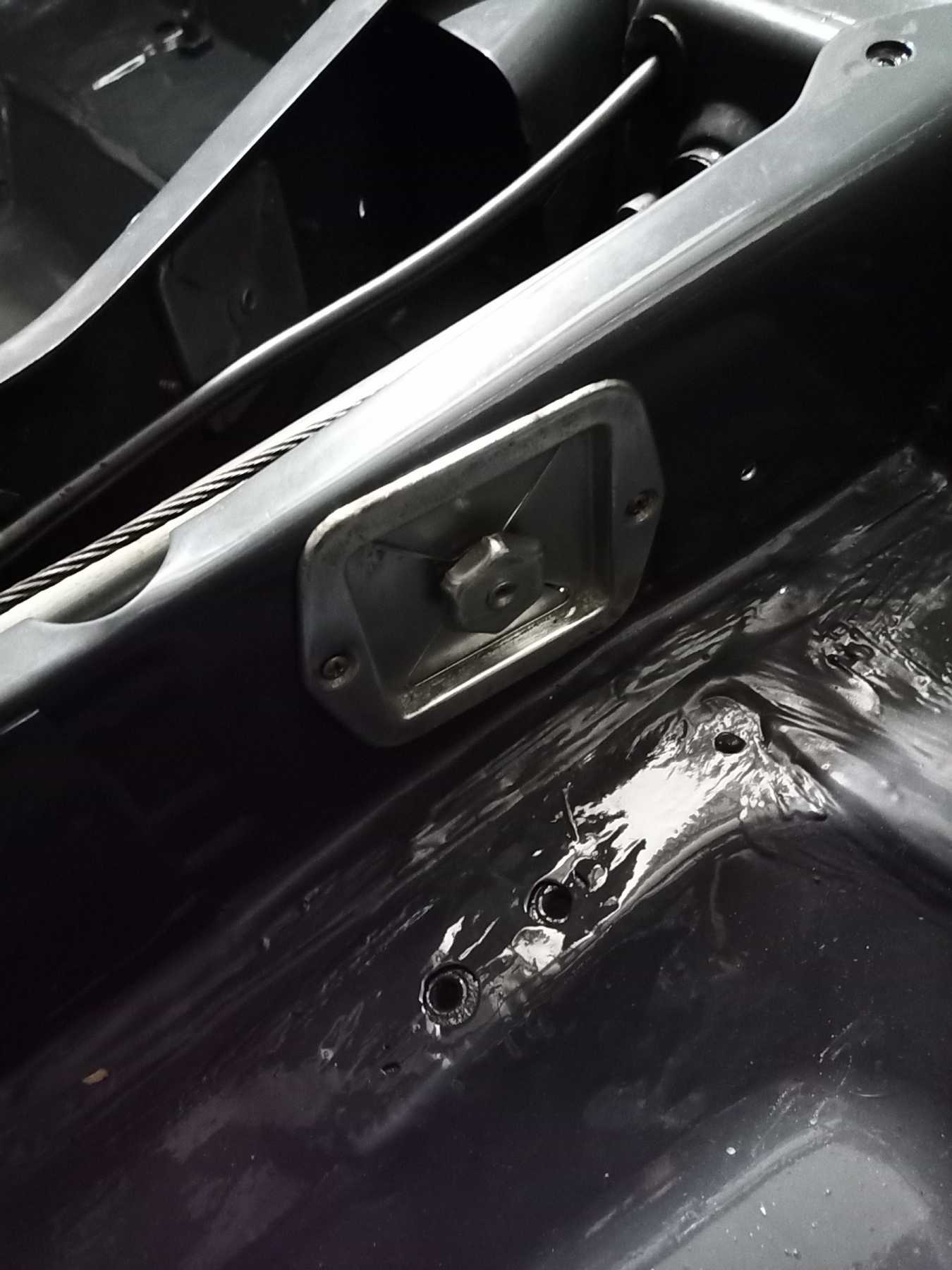

          Fatto questo ho ricollocato (dopo averli ripuliti) i riempimenti fonoassorbenti che avevo trovato togliendo i carterini:
          (Foto del ritrovamento durante lo smontaggio)
          Ora
          e richiuso tutto. Le viti che si intravedono sono zincate, quelle sue originali pur avendole spazzolate non me la sono sentita di rimetterle. Dopo ho passato la cera a spruzzo per proteggere i buchi con le viti.
          E infine ho rimontato il regolatore di tensione con i suoi cavi che avevo risistemato durante il primo lockdown 😉

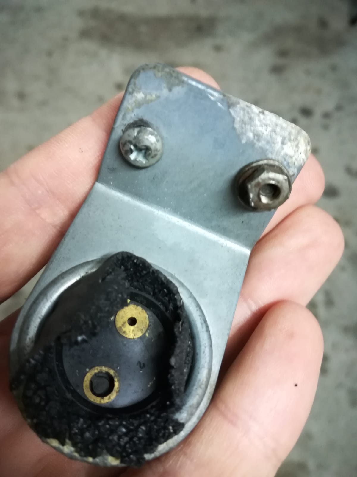

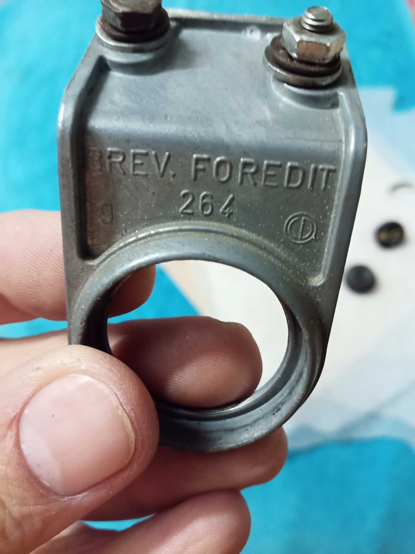

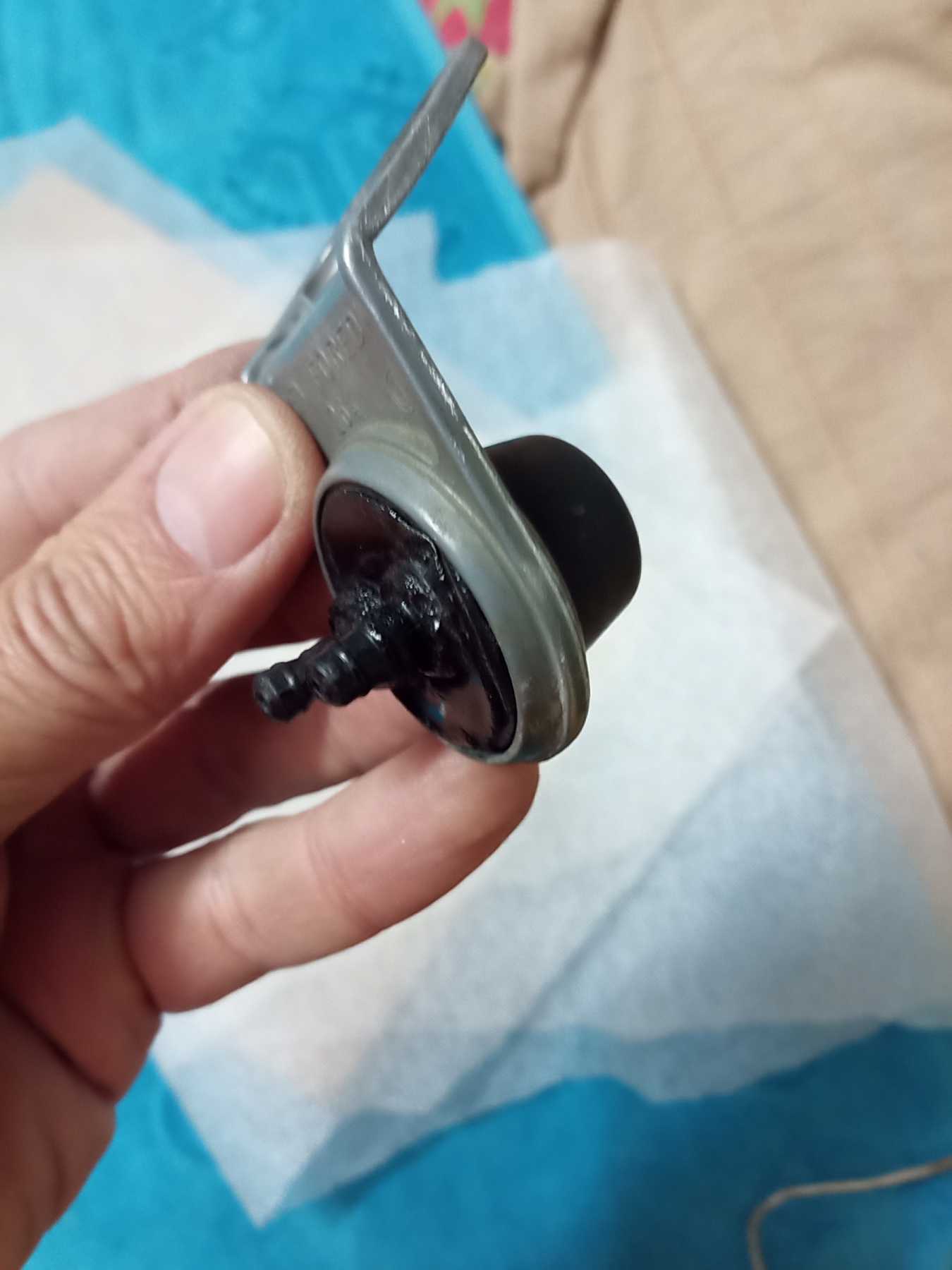

            • Oggi dopo il lavoro ho dedicato un’oretta al il restauro della pompetta lavavetri.
              Ve la ricordate all’inizio del topic quando cominciai a smontarla?
              Ho rimosso la parte danneggiata e dato una mano di carta vetrata per ripulirla un po’
              Poi ho rimediato una pompetta nuova senza telaio e ho rimosso la parte in metallo
              La pompetta è divisa in due parti: una in gomma morbida che sarebbe il pulsante e poi la base dove ci sono i due perni che fungono da depressore.
              Ho prima inserito il pulsante perchè morbido poi ho scaldato la base con la pistola termina e l’ho incastrata nel telaio. Una volta inserita l’ho rimodellata con le dita per farla aderire bene al telaio.
              E ora eccola li posizionata dove due anni fa la smontai,
              IMG_20210426_192835_600.jpgIl primo pezzo dell’anteriore è montato! 😆

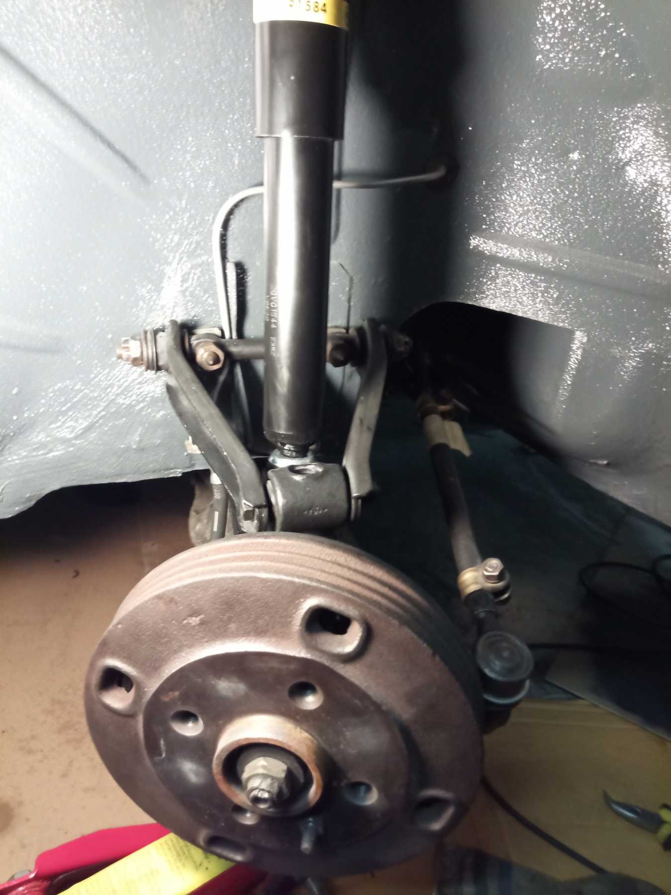

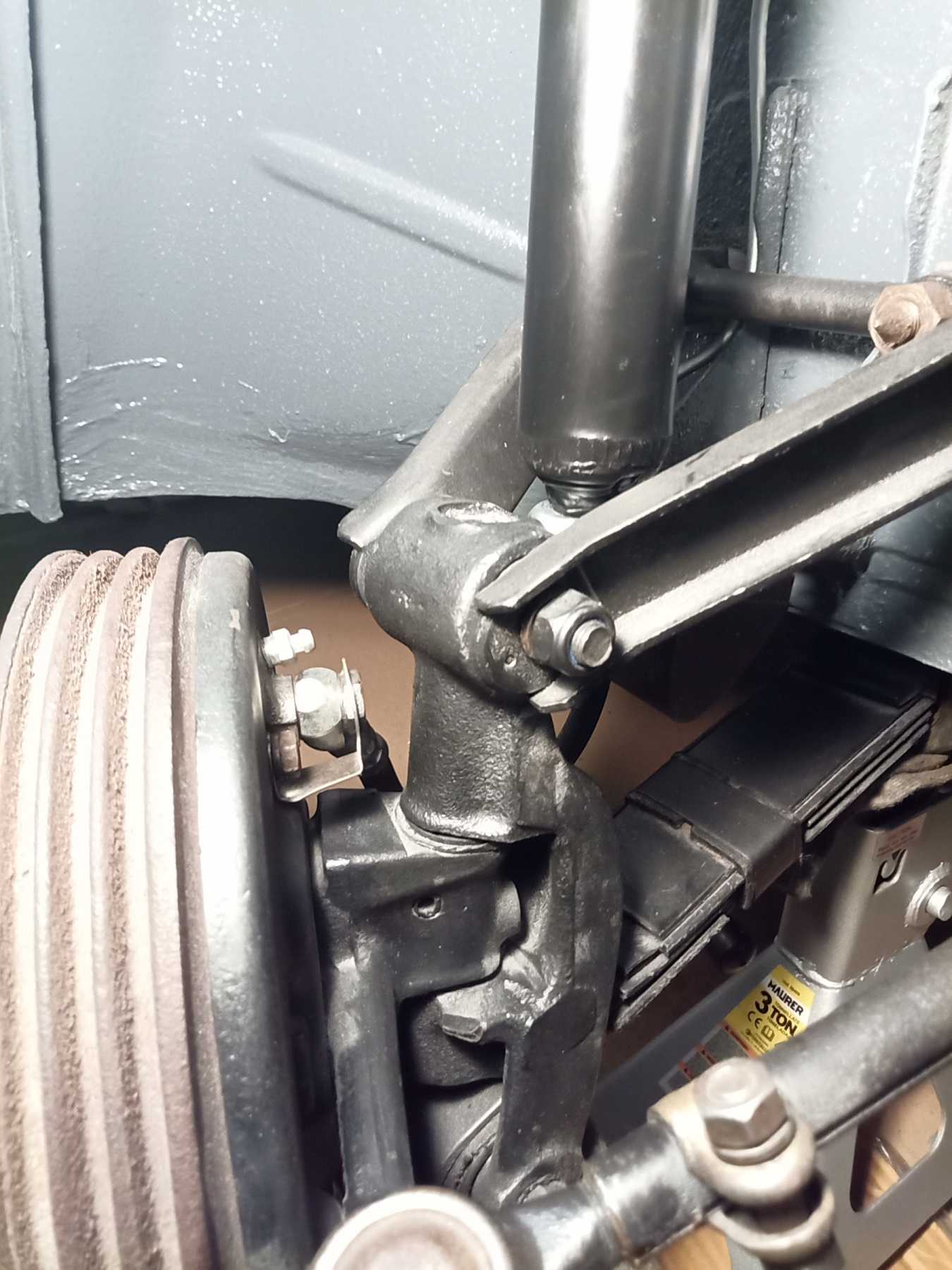

                    Questa sera ho dedicato un’oretta per iniziare a lavorare sull’anteriore.
                    Ho smontato il fusello lato guida per far passare il tubo dei freni ma anche per mettere gli spessori.
                    Quando la smontai trovai al lato passeggero una quantità industriale di spessori perchè la macchina aveva ricevuto una botta che fu riparata alla carlona.
                    Ora che è stata rimessa in linea mi ritrovo a dover iniziare da zero con il numero di spessori.
                    La mia domanda quindi è questa:
                    Quanti spessori devo mettere (per perno) per iniziare? Qualcuno di voi sa quanti ne metteva la Fiat di default?

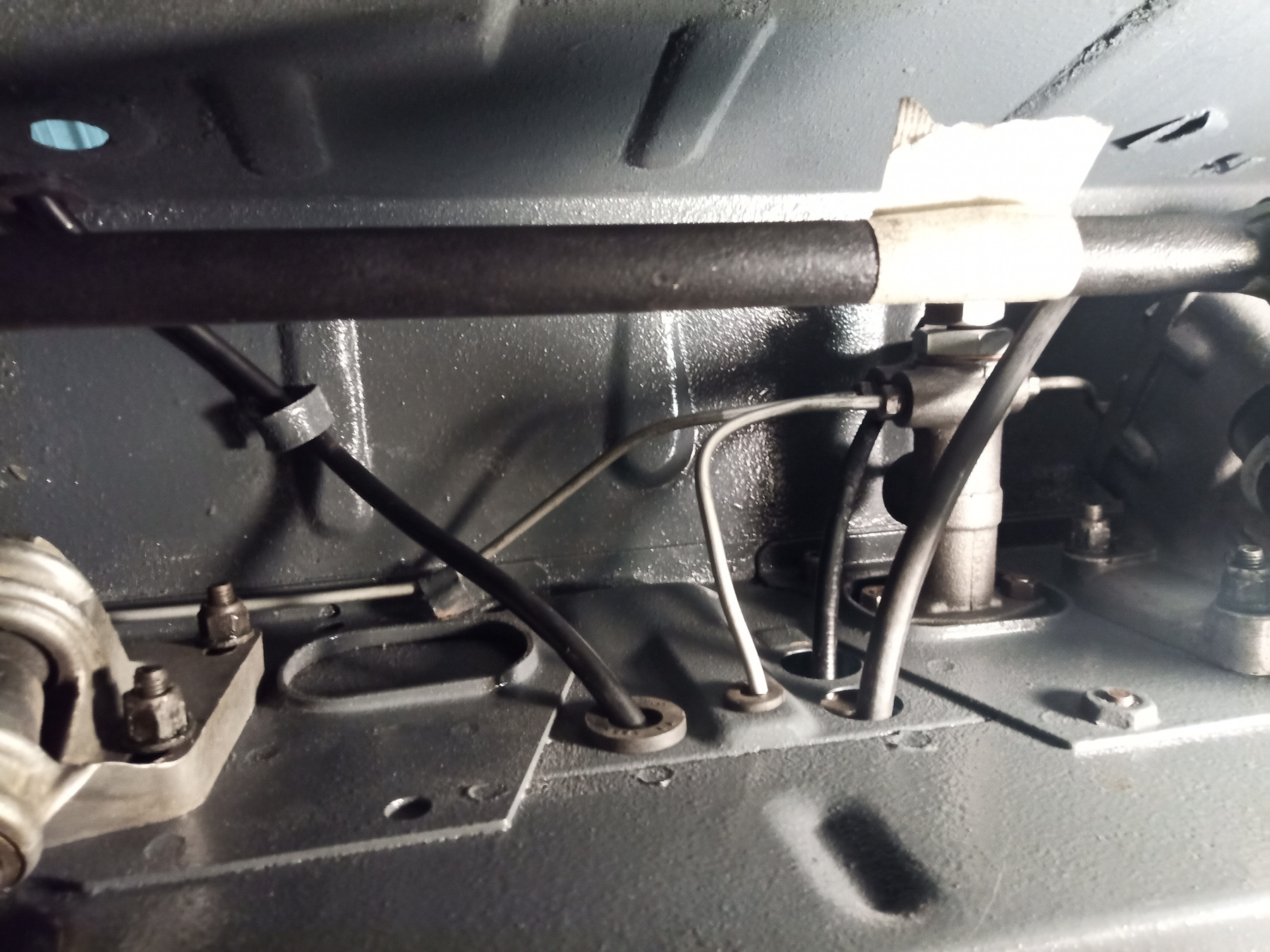

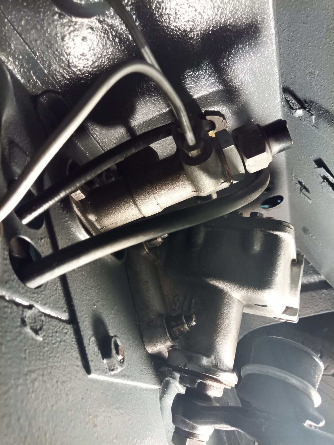

                      Ieri e oggi sono andato un po’ avanti con il rimontaggio e ho chiuso l’impianto dei freni e montato tre ammortizzatori (il quarto lo monterò domani).
                      Per gli spessori ho deciso di ridistribuire quelli che ho trovato quando l’ho smontata (20 in tutto).
                      Poichè la botta che aveva preso è stata sistemata sicuramente ci sarà da rifare tutta la convergenza.
                      Quindi 4 spessori (sono molto sottili) per perno e amen.

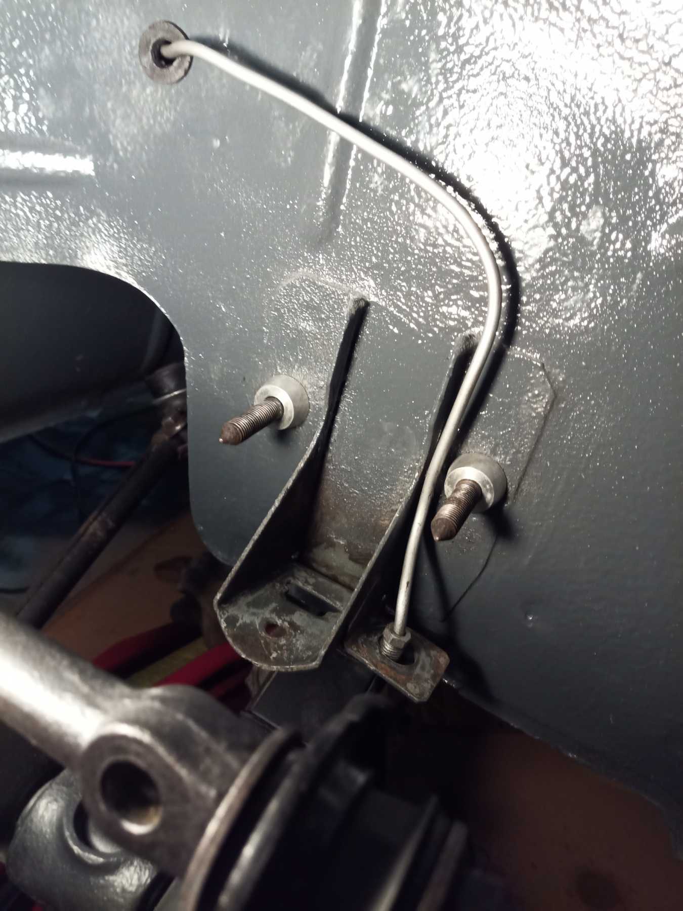

                      Ho faticato un po’ a capire come andavano messi i fermi che reggono il tubo dell’olio freni anteriore ma alla fine ce l’ho fatta.
                      Ho collegato tutto, anche la pompa dei freni (nuova) con l’idrostop che ho recuperato.
                      Rimane da collegare la vaschetta dell’olio dei freni e potrei anche azzardare a fare lo spurgo :cheer:
                      Per gli ammortizzatori anteriori ho utilizzaato i gommini in dotazione. All’inizio mi sembravano troppo alti rispetto a quelli suoi originali. Volevo riutilizzarli ma il buco essendo del 13 non andava bene con le borchiette di ferro quindi ho provato quelli nuovi e stringendo il bullone alla fine si sono schiacciati uniformemente e hanno raggiunti più o meno lo stesso spessore di quelli vecchi.
                      Al posteriore invece ho riutilizzato i suoi gommini perchè messi bene e essendo del 17 si sono perfettamente adattati al nuovo ammortizzatore.
                      Gli ammortizzatori originali li conserverò (sono della marca R.I.V. e di colore giallo) insieme ai gommini.
                      Troverò qualcuno nel Lazio che li possa rigenerare (due sono scoppiati) e magari più in la riutilizzarli.

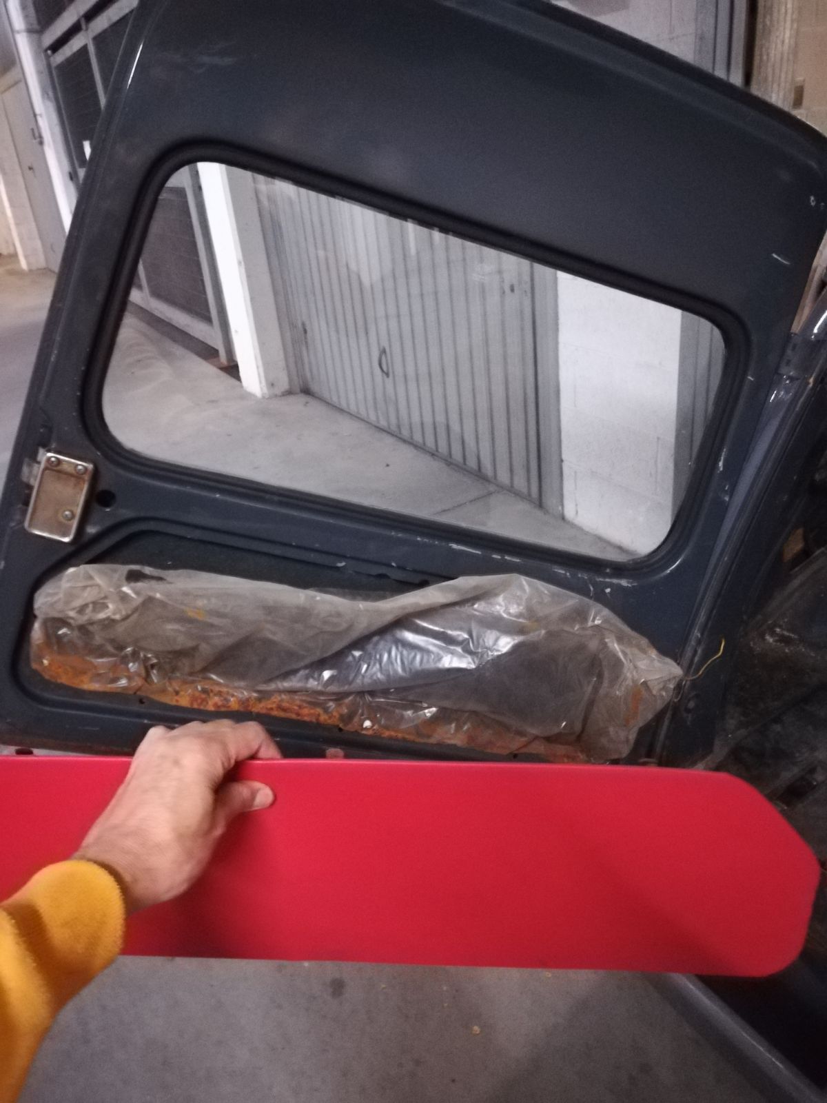

                        #504381
                        linuzzin
                          Ciao luca1981,
                          delle Giardiniere che ho visto questa è la prima che ho trovato con i carter e i riempimenti sia nelle fiancate posteriori che nel portellone
                          Di tutte quelle che ho visto non avevano niente (neanche i carter) ma erano tutte Autobianchi.
                          O si sono persi nel tempo oppure non ce l’avevano.
                          Potresti comunque controllare se ci sono i buchi per fissare i carter con le viti al posteriore.
                          In quel caso molto probabilmente ce li aveva.

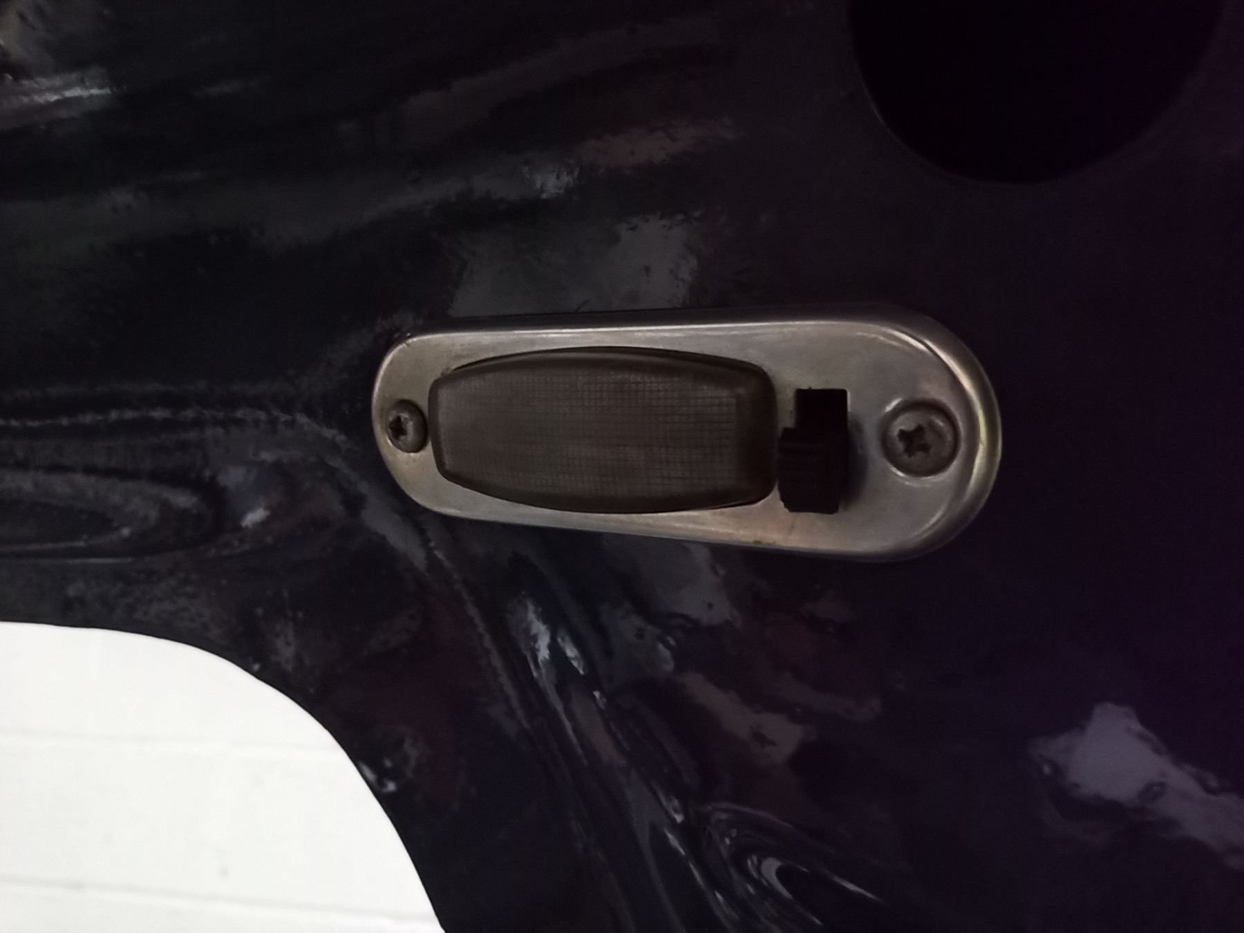

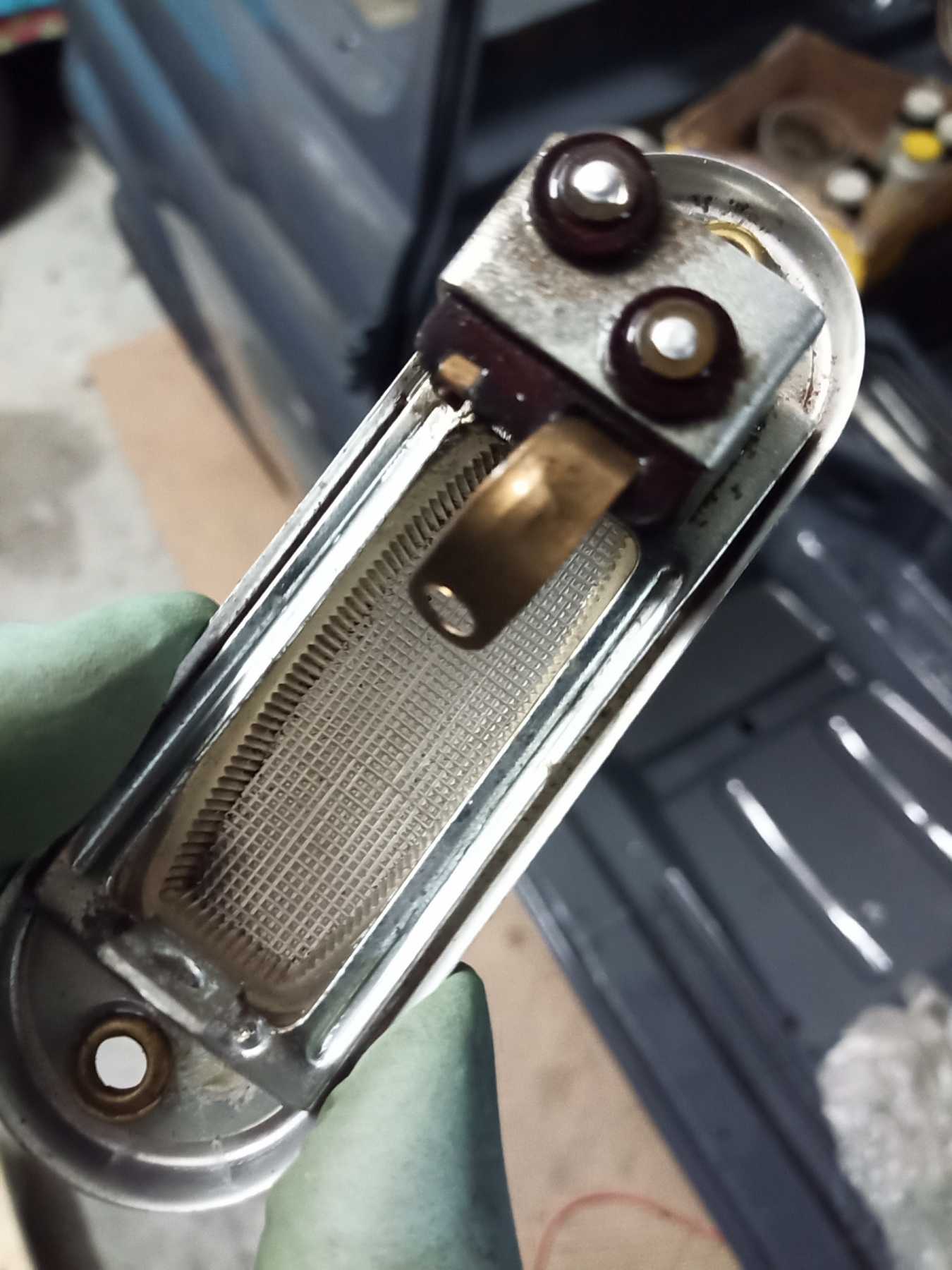

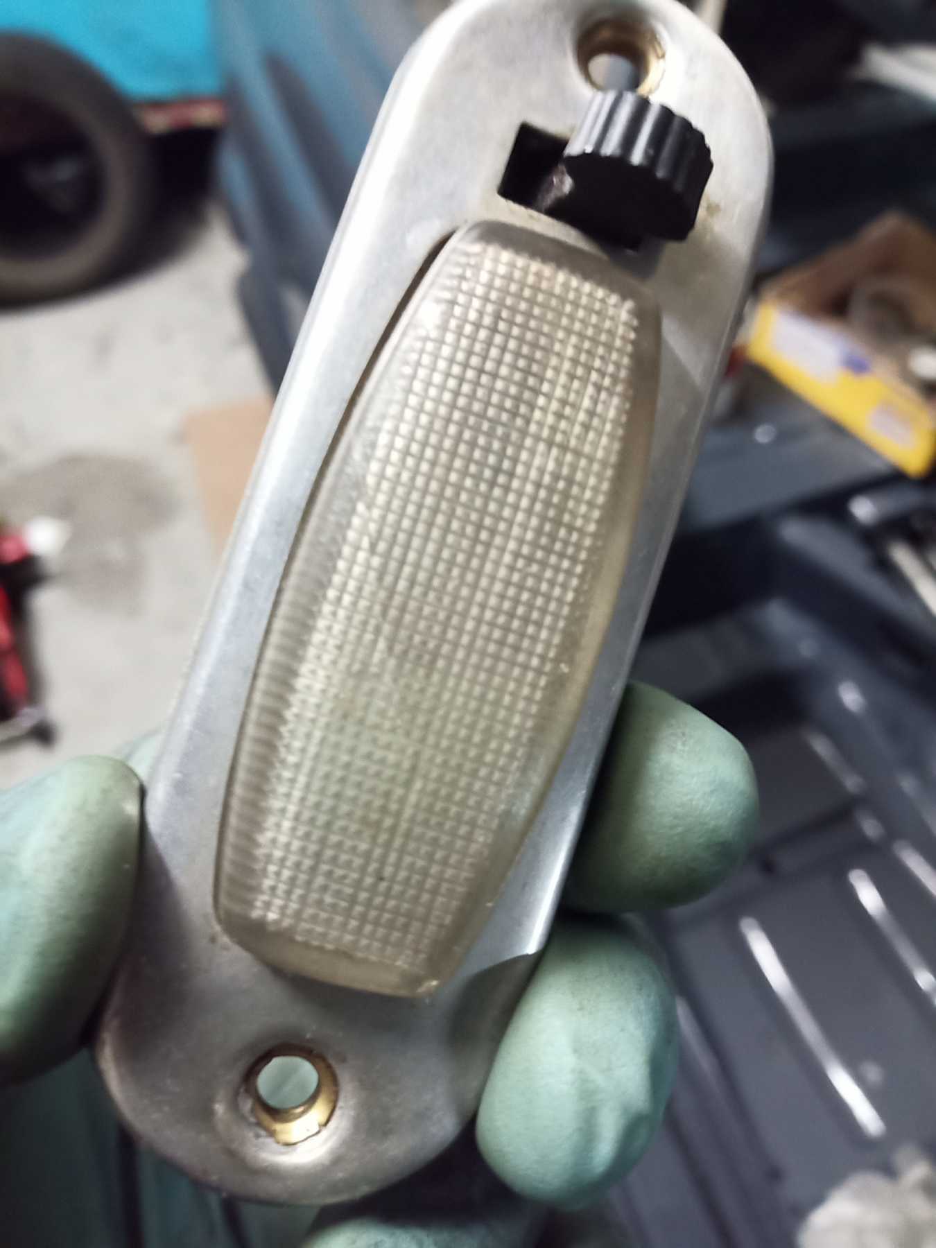

                              Poi ho cominciato a posizionare qualche accessorio giusto per avere uno slancio di ottimismo e pensare che prima o poi finirò di montarla 😛
                              Bocchette Aria Calda posteriori
                              Plafoniera posteriore

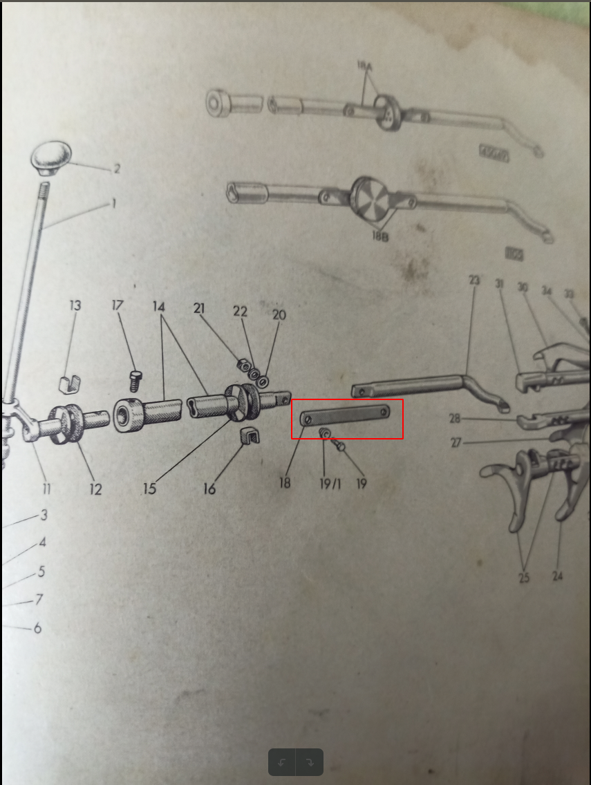

                              #504450
                              linuzzin

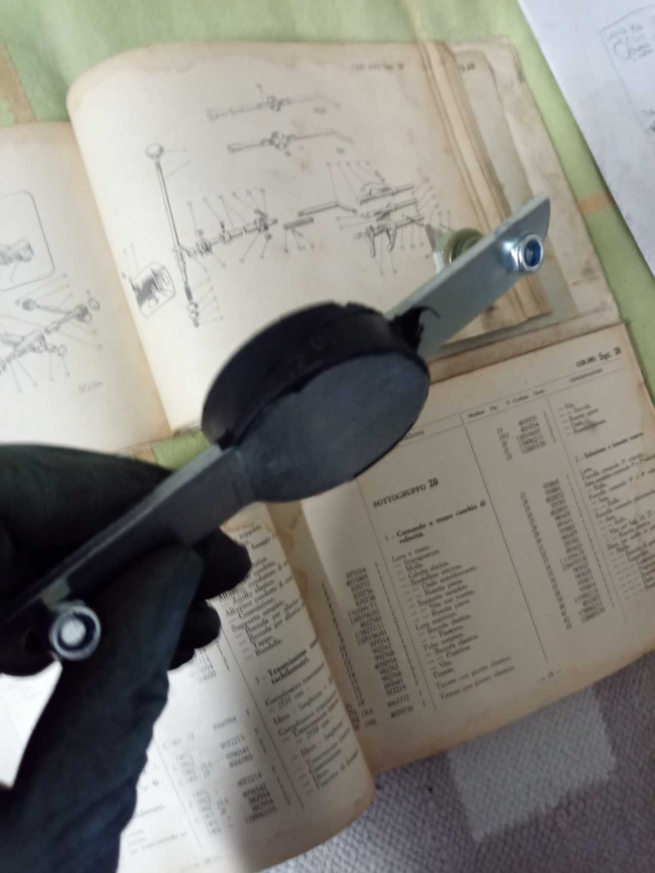

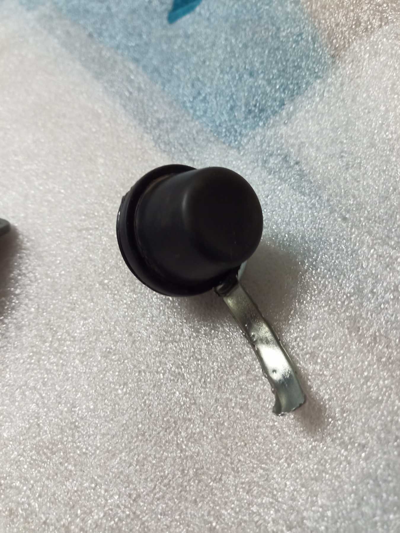

                                Infine ho avuto un’ultima sorpresa con la staffa che unisce la leva del cambio al cambio:
                                Quella che ho trovato è uguale a questa (che ho preso nuova)
                                Sul manuale invece ha questa forma (che sembrerebbe una semplice staffa di ferro con due buchi)
                                Buono a sapersi, visto che queste staffe riprodotte (con il gommone in mezzo) durano tra Natale e Capodanno mi porterò dietro una staffa di metallo come emergenza. 😉
