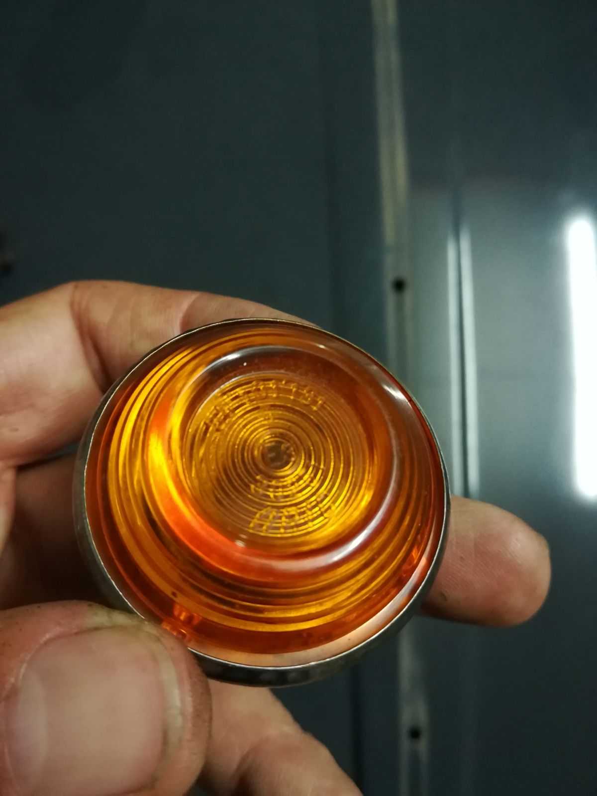

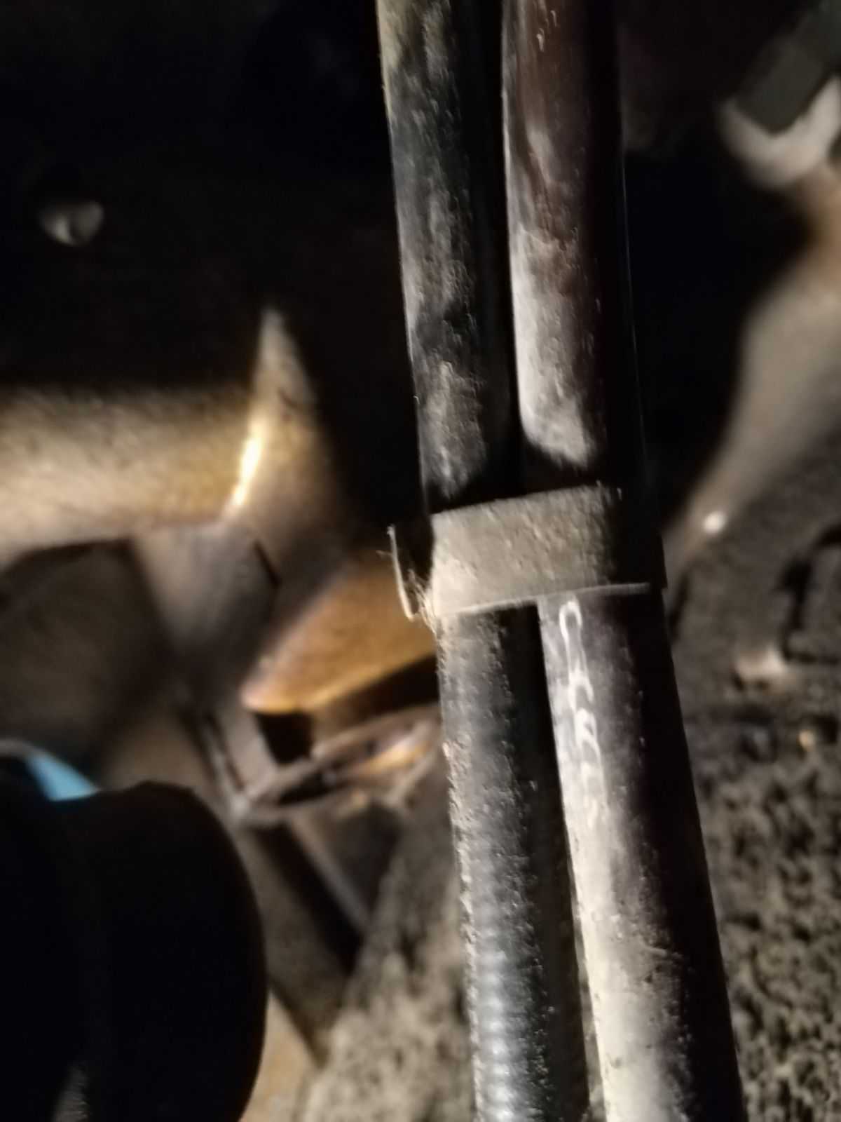

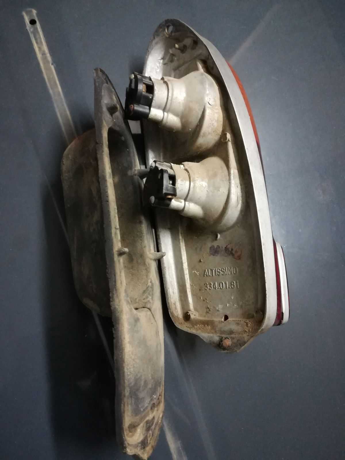

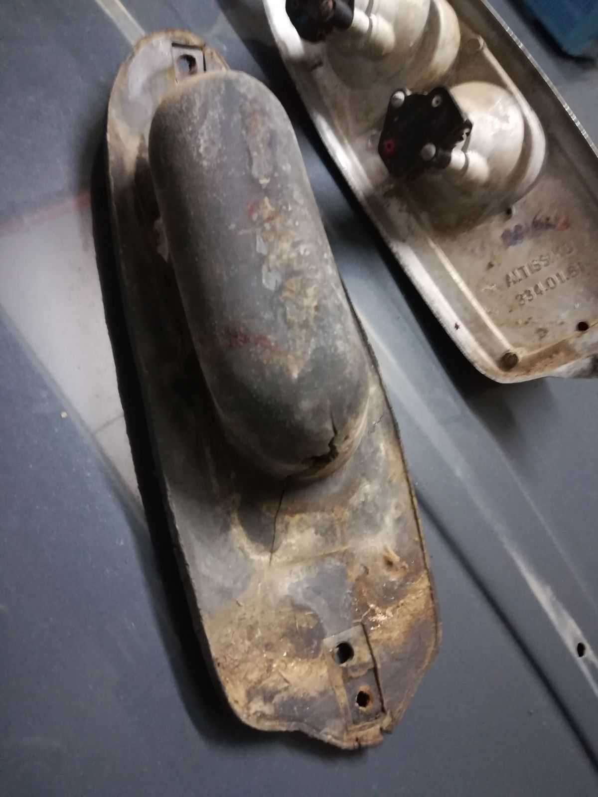

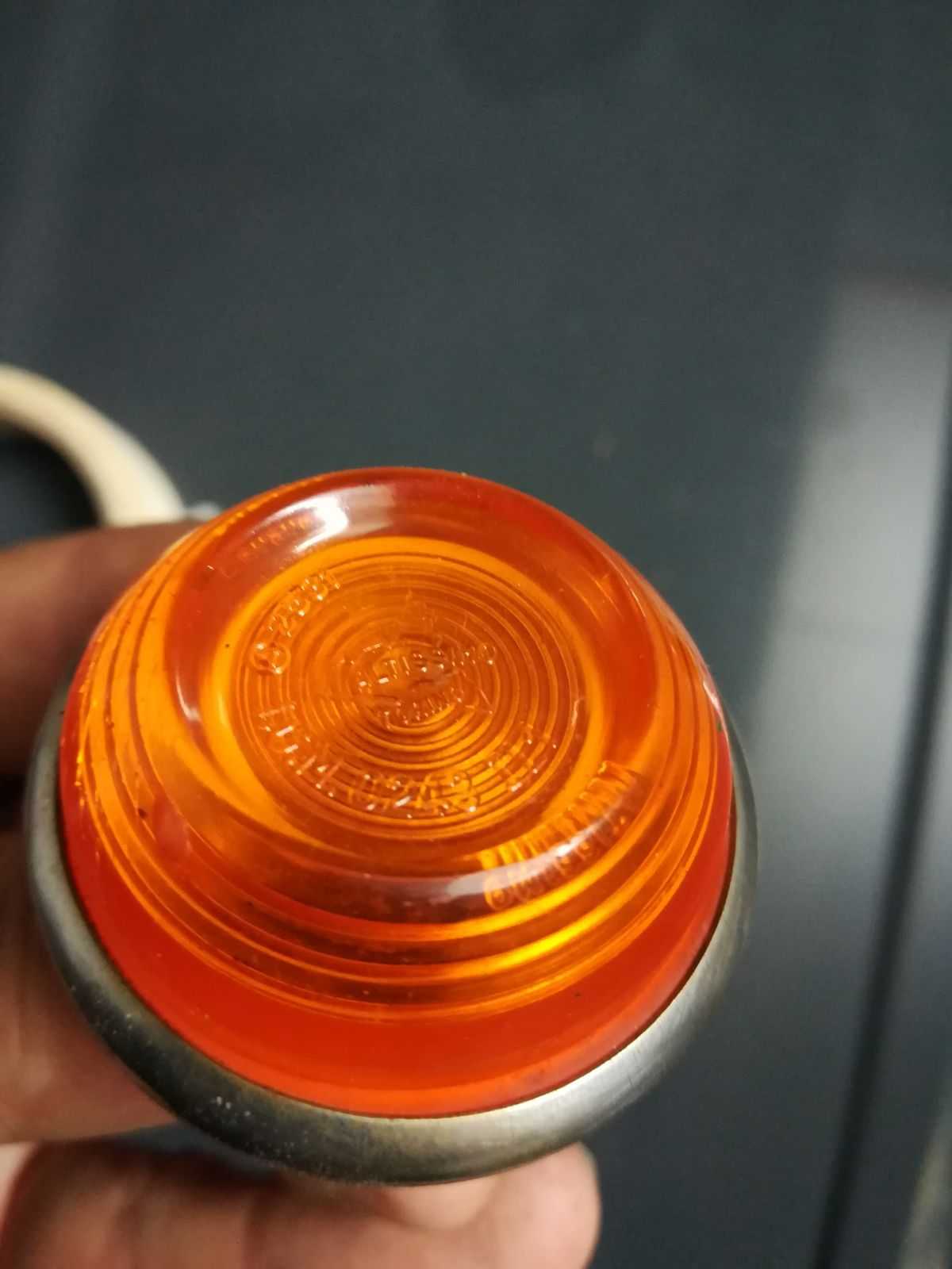

                              Stasera sempre con molta lentezza lo smontaggio procede. Volevo condividere con voi alcune cose che non avevo mai visto:
                              Sotto alla calandra il tubo della benzina e il cavo del contaKm sono uniti da questa fascetta di metallo.
                              Smontando i fanali posteriori ho trovato questa guarnizione non messa malissimo ma comunque bisognosa di un restauro. Mai vista anche questa:
                              Le lucciole delle frecce invece sono diverse nella marca. Sicuramente una delle due è stata sostituita in passato:
                              Aric:
                              Altissimo e che ha il perno rotto (come raccontavo ieri)

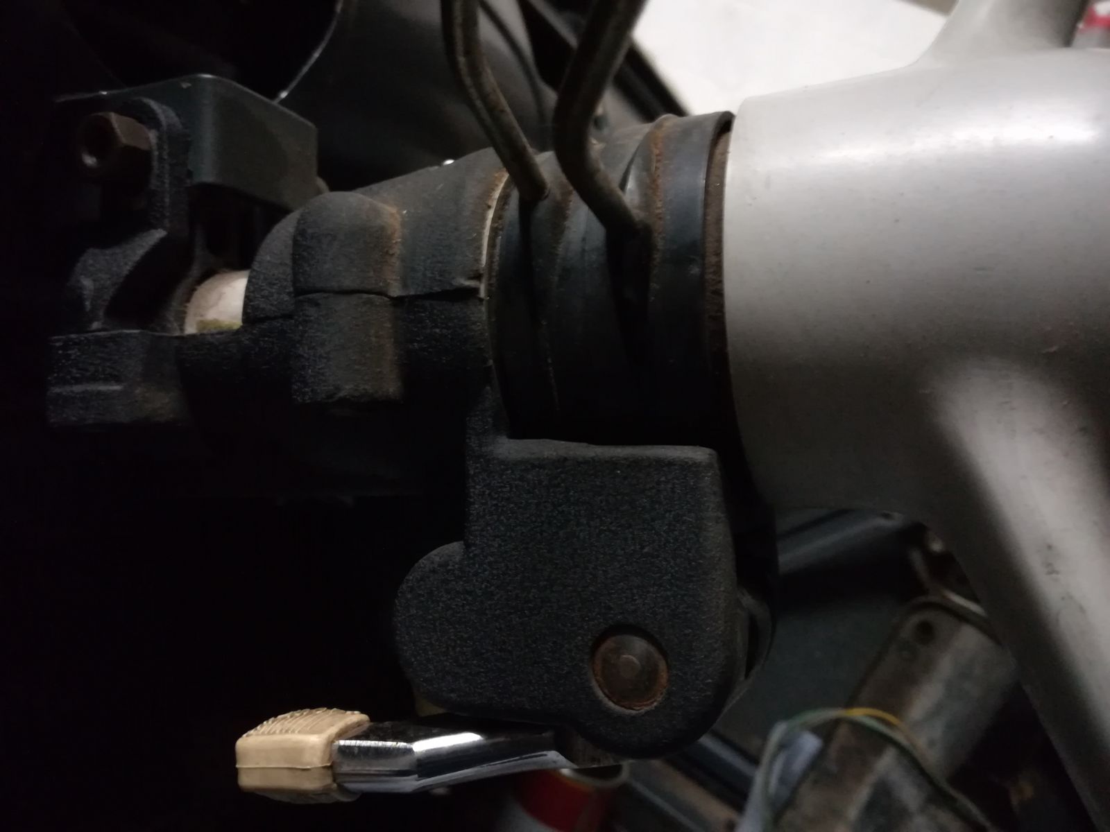

                              Domanda:
                              Per togliere il bloster come faccio? :huh:
                              Avrei pensato di smontare tutto il piantone e vedere se si sfila da sotto…che ne dite?
