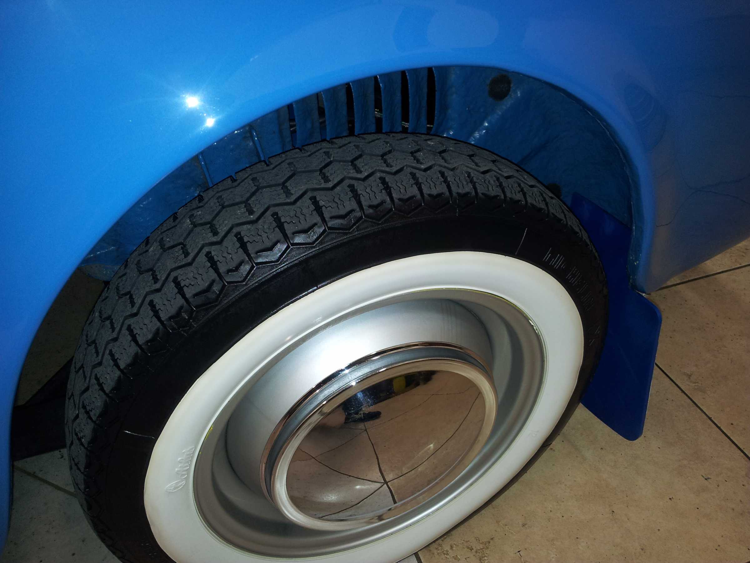

            Ragazzi, tutto vero, le gomme devono essere fresche.
            C’è però il solito però.
            Una decina di anni fa, trovai dentro una ex cella frigorifera dei pneumatici michelin ZX, non più prodotti da tantissimi anni. Li presi in mano, erano morbidissimi.
            Scettico ne presi uno e lo portai dal mio gommista, che rimase entusiasmato nello stato di conservazione, se li ricordava quando era piccolo e lavorava col padre anche lui vecchio gommista. Li presi tutti, n.9 pezzi e li montai sotto la mia bianchina. Mi sono durati 10 anni e circa 50.000 km percorsi, ora dovrò montare i restanti 4 con 1 di avanzo. Pure io non credevo al risultato, ma forse i michelin di una volta avevano una diversa mescola, non lo so. Comunque sono del 1980.

                    Ti posso dire che sulla mia li ho avuti, vanno bene. Hanno però il difetto che se la tieni ferma per un mese, si ovalizzano
