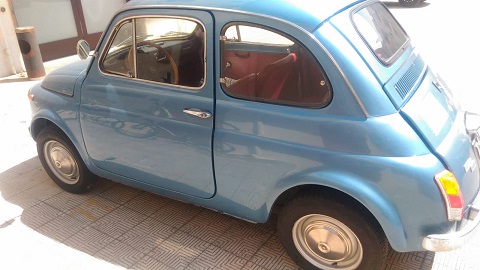

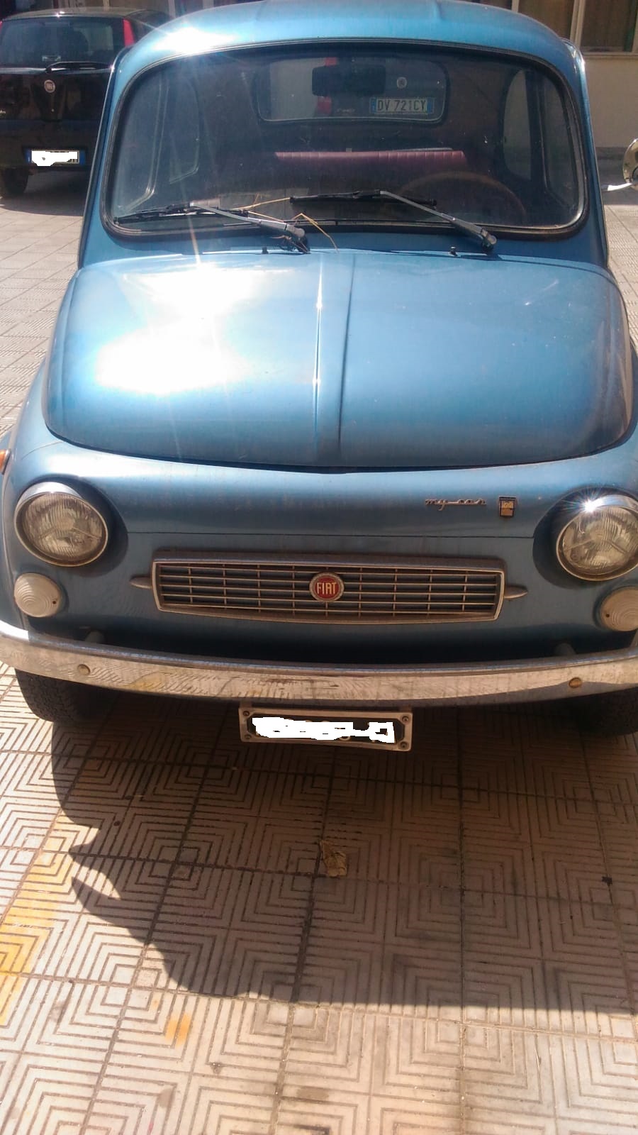

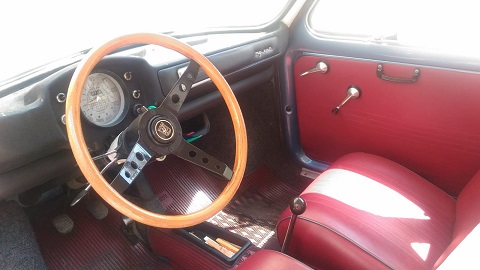

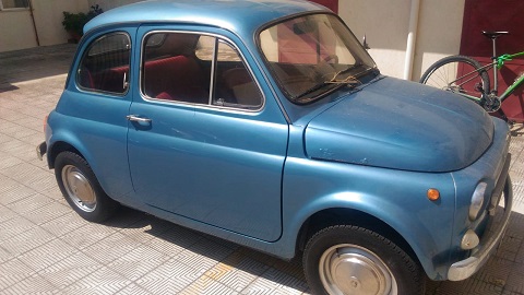

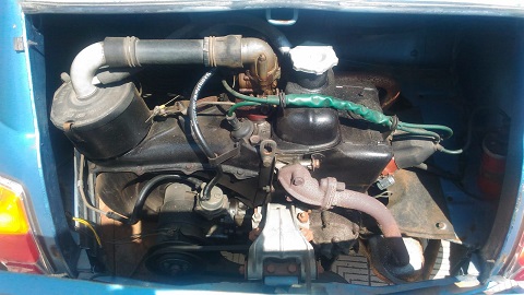

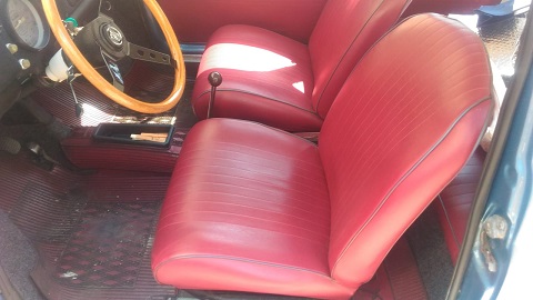

                      #484621
                      Cooper81

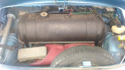

                        buongiorno a tutti… questa è la my car in questione…. attendo vostri pareri e delucidazioni…. leggendo e riscontrando vostre varie discussioni in merito, da neofita credo che stia abbastanza bene… che ne dite???

                        #484625
                          la macchina è messa abbastanza bene e non sarà difficile riportarla allo stato d’origine, i particolari più difficili da trovare sono i pannelli porta, sopratutto per la modanatura, per il resto un bravo tappezziere può riprodurli, i fascioni sotto porta si trovano replicati, i “ring” sulle ruote si trovano, manca il pomello in legno che comunque si può riprodurre…
                          #484627
                            In effetti la macchina si presenta bene, i pezzi che mancano sono comunque reperibili, con poca fatica riuscirai a riportarla alle condizioni di origine.
                            #484651
                            Cooper81
                              mi sapreste dire anche se il colore è originale ed eventualmente il codice. Grazie
                              #484652
                                il codice colore è specifico Francis Lombardi e anche conoscendo il codice, li ho pubblicati in un altro topic, non approderesti a nulla, sarebbe meglio prendere a campione quello della macchina… comunque è molto simile al 400 Fiat…
                                #484670
                                  questi sono i codici Francis Lombardi, la tua dovrebbe essere azzurro stintino…
