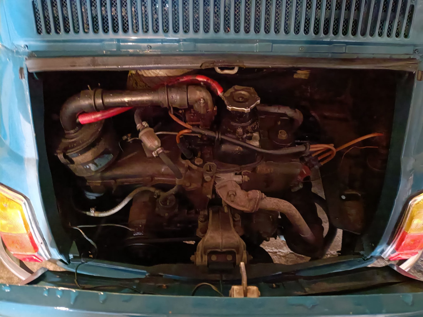

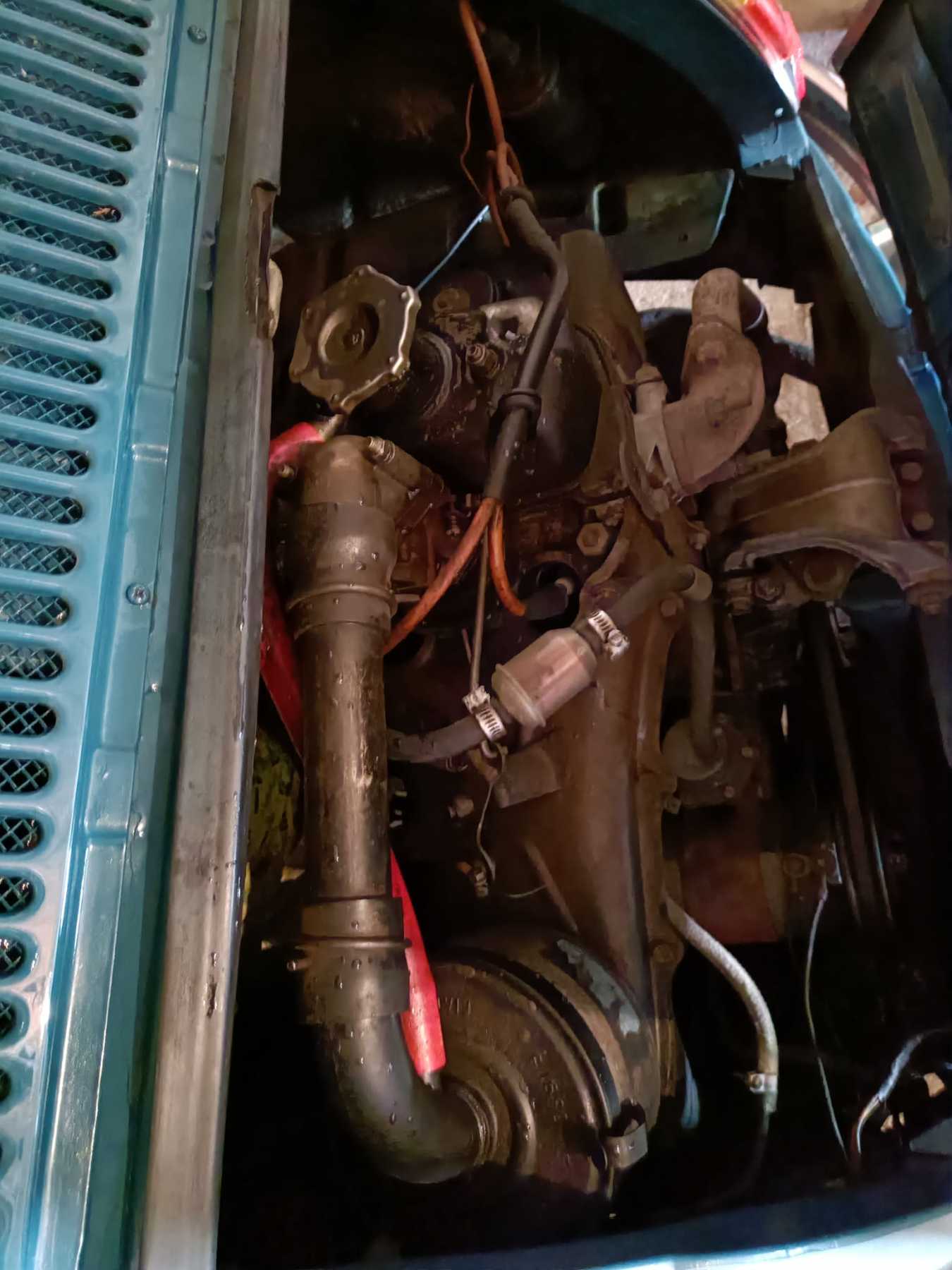

    Per completezza allego anche le foto del motore.

    Si Isabel, sono la plancia, il volante ed il lamierato frontale. Appartengono alla L anche i trasparenti posteriori con i cerchietti (disegno Stars), la F ha le plastiche dei fari “lisce”
    p.s. il tubo in gomma rosso é tipico della 500 R, ultima versione prodotta da fine 72 ad agosto 75

    Un’altra cosa che farei per la sicurezza sposterei il filtro benzina anziché dietro nel motore davanti dopo il serbatoio
