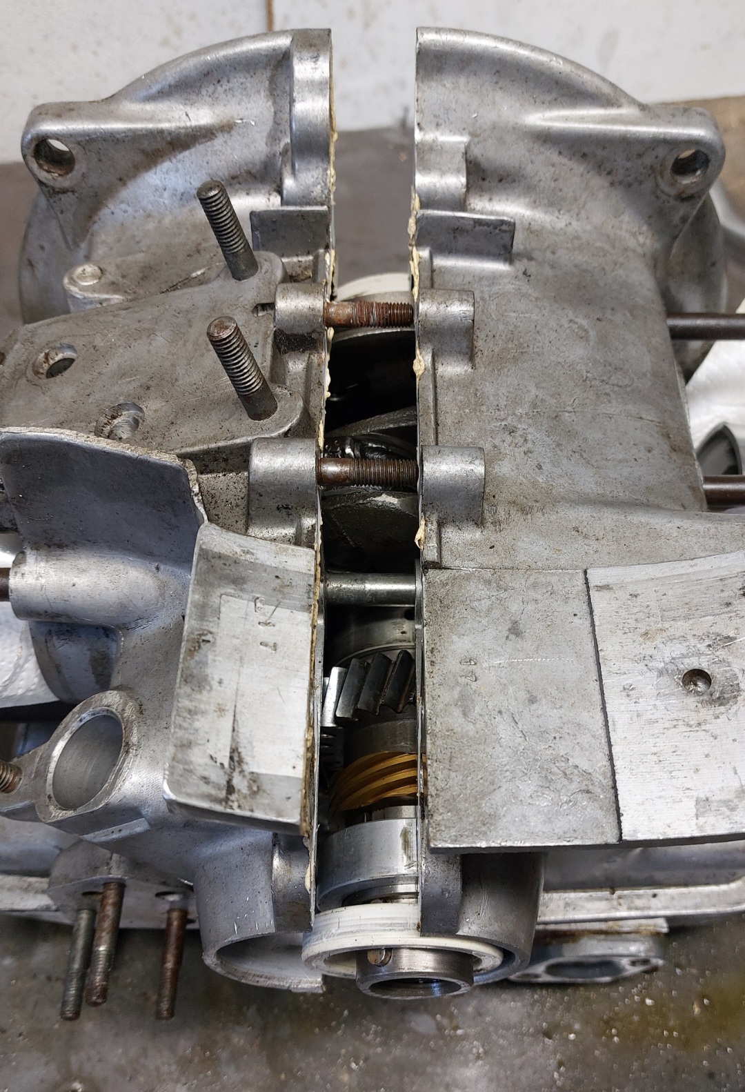

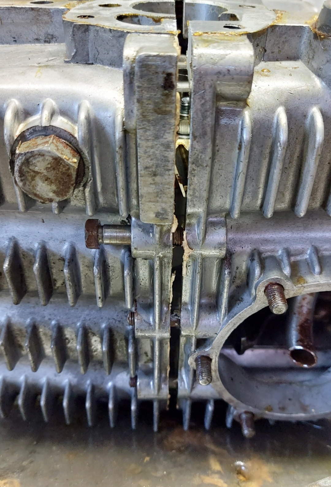

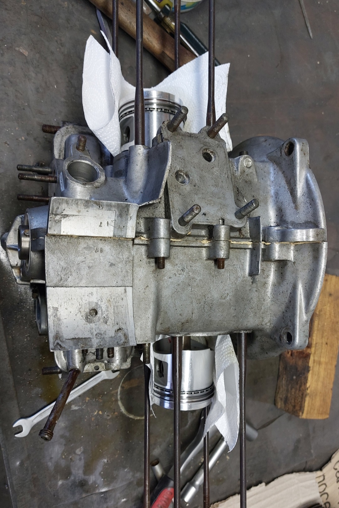

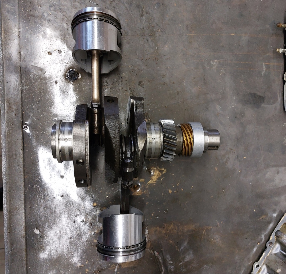

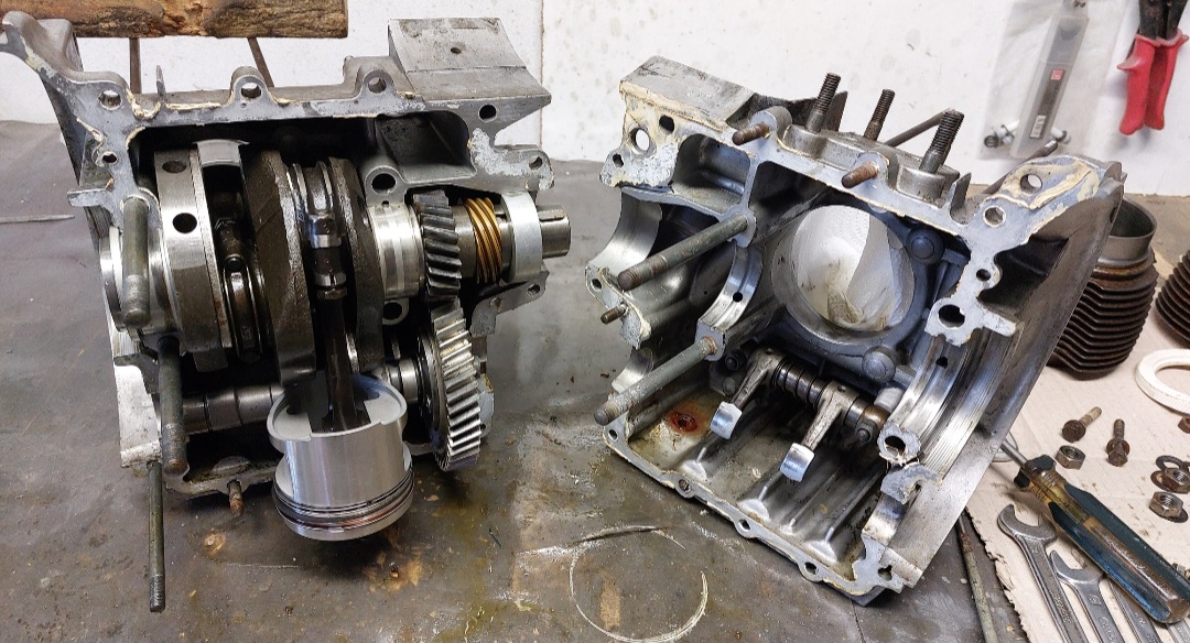

      In questi fine settimana cerco di riposare evitando il garage ma…. oggi non ho resistito. Morivo dalla voglia di vedere com’è fatto dentro.
      Armato di manuali e curiosità ho aperto il bicilindrico boxer.

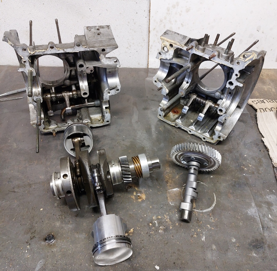

      Tolte le teste e sfilati i cilindri il “biblocco” è unito da una serie di bulloni da 11mm. Notare l’assenza della coppa olio che è integrata con tanto di alette di raffreddamento
      L’albero motore è tenuto in sede dalle due parti in 4 punti: 2 agli estremi e 2 internamente
      Compattissimo l’albero motore quasi non si vede
      Ora finalmente me lo studio bene! Lascerò i componenti ben lubrificati per il futuro rimontaggio. Non farò passare molto tempo. Muoio dalla voglia di vederlo e sentirlo girare. Per chi non avesse mai avuto l’occasione di sentirlo vi assicuro che ha un suono fantastico!
      #543845
        E’ un vero gioiellino quel motore, ricco di soluzioni tecniche particolari, bellissimo!

          Ciao Lampa, hai postato un argomento per me davvero interessante. Non ho mai visto un bicilindrico boxer aperto.
          Commenterò volentieri le tue osservazioni: è vero l’albero motore è estremamente compatto e l’albero a camme sembra mosso da due ingranaggi, una sostanzialmente differenza dai bicilindrici tradizionali. Interessante

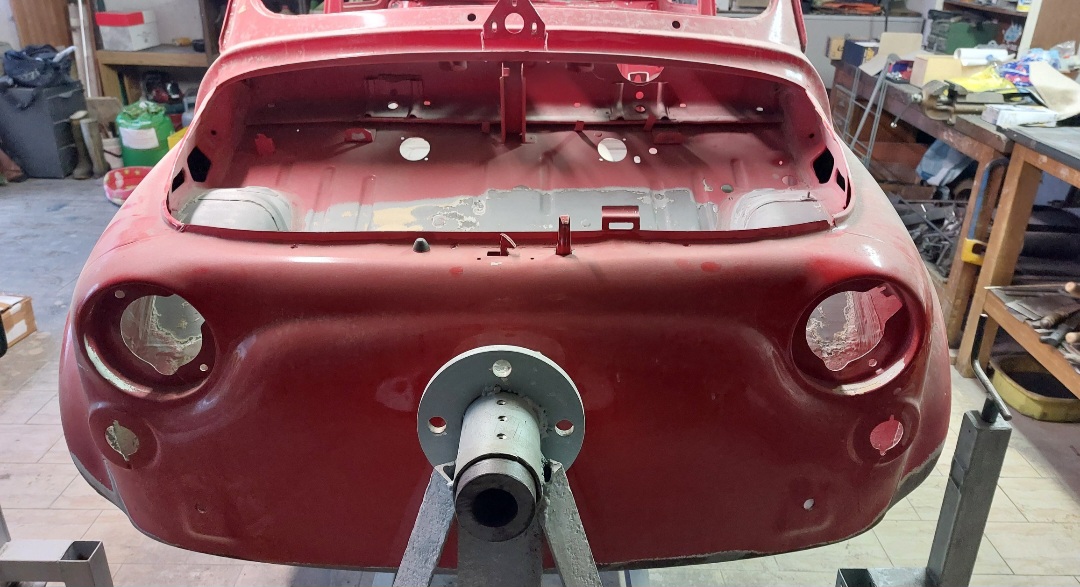

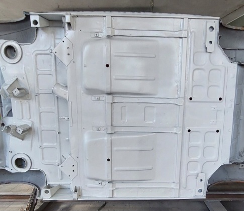

            Lavori ripresi dopo una lunga pausa.

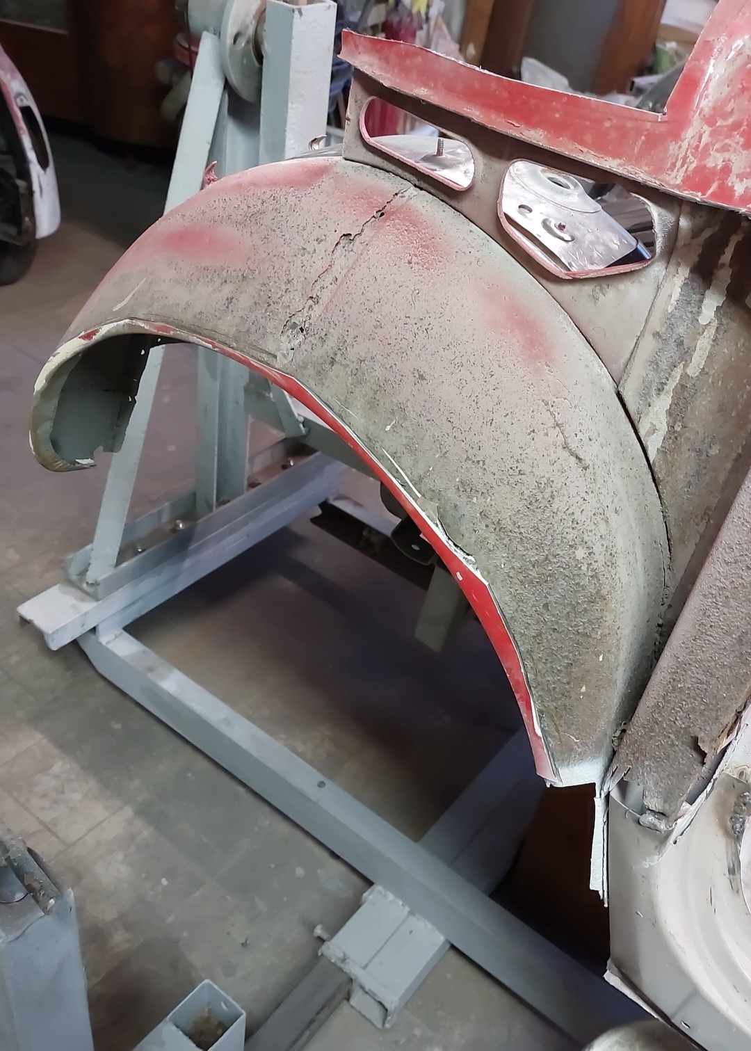

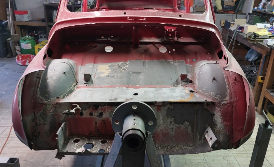

            Dopo aver puntato i travini e smerigliato le puntature home made ho dato l’epossidico ai fondi che dichiaro terminati.
            Ora mi dedicherò alla parte anteriore della scocca. Nonostante non si presentasse male ho preferito tagliare tutto per sanare, trattare ovunque e sostituire i lamierati con quelli originali che ho avuto la fortuna di trovare.
            Alabarda spazialeee! :laugh: :laugh:

                Robymini
                  Direi che i fondi sono perfetti, poi con epossidico ha già tutto un altro aspetto.
                  Non è conciata male la parte anteriore sembra abbastanza bella.

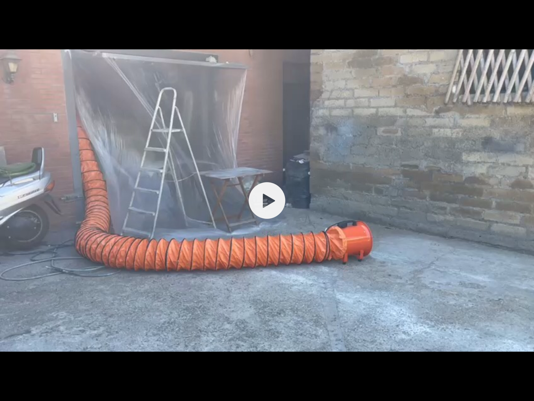

                            Faber1962
                              … mi permetto di tornare sul tema perché avendo vissuto l’esperienza ho piena consapevolezza sia delle reali difficoltà e complessità che delle emozioni provate in termini di appagante soddisfazione nell’effettuare interamente in prima persona anche i più piccoli dettagli di un RESTAURO INTEGRALE di una delle ns piccole vetturette… e la verniciatura non può certamente essere considerato un piccolo dettaglio! Quanto al luogo adatto considera che con pochi euro anche il locale dove operi tu potrebbe trasformarsi in un egregio forno da carrozziere… ti giro alcune foto dove vedrai come ho protetto 4 lati del mio garage/laboratorio per poterci comodamente verniciare a fasi il sottotelaio prima, il vano motore e il vano cofano anteriore poi, gli interni a seguire e infine tutti gli esterni del telaio, dei due sportelli e dei cofani …, e questo salvaguardando la sicurezza dotando l’ambiente di un potente ma economicissimo aspiratore e tutele personali (maschera ai Carboni, tuta integrale con guanti e cappuccio e occhiali di protezione). Quanto alle capacità tecniche tu Dario ne hai davvero da vendere…, ti ho seguito step by step per tutto il precedente restauro e ti ho visto magistralmente lavorare, con grande perizia e precisione oltre che spasmodica cura di ogni dettaglio. Hai risolto brillantemente problemi delicati e complessi oltre ad aver preparato scrupolosamente la vettura per la verniciatura per lasciarla poi semplicemente “spruzzare” dal tuo amico… come ti ho già manifestato in passato ti sono riconoscente perché essendo più avanti di me nel restauro mi sei stato spesso da guida, sia per tecnicismi/soluzioni pratiche che per la carica emotiva/motivazionale a titolo di iniezioni di entusiasmo indispensabili per portare avanti e senza indugi FINO ALLA FINE una mission così impegnativa è snervante… quanti hanno smontato dalla a alla zeta un cinquino e iniziato un restauro e quanti di questi lo hanno poi davvero ultimato?!?! Io sono oramai in dirittura di arrivo, tutta la carrozzeria, l’impiantistica, la tappezzeria e ogni altro dettaglio finiti, prossimo week end inizierò col motore e cambio, già restaurati motorino avviamento e dinamo e sono ad oltre due anni e mezzo dall’inizio del restauro! L’ultima foto rappresenta lo stato attuale. Il mio modesto suggerimento è: prova a verniciare da solo sportelli e cofani e se resterai soddisfatto completerai l’opera da solo, in caso contrario basterà una passata in più di carta abrasiva per far rifare il lavoro ad un terzo… un caro saluto e perdona questa mia logorroica recidiva…
                              #545099
                              Faber1962
                                Ecco le foto…
                                #545100
                                Faber1962
                                  Foto troppo pesanti, le alleggerirò con il pc e te le invierò prossimamente…
