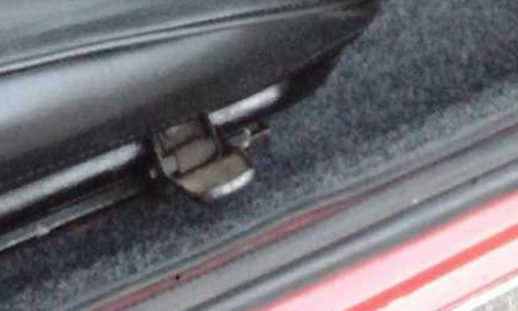

              #494560
              Lightburner74
                bellissimo lavoro, mi chiedevo invece dove hai recuperato i fermasedili a molla, come dovrei cercarli?
                #494562
                  [quote=”Lightburner74″ post=371003]bellissimo lavoro, mi chiedevo invece dove hai recuperato i fermasedili a molla, come dovrei cercarli?[/quote]
                  sono dei sedili 126…
                  #494564
                  rag49
                    Meglio ,così hai potuto personalizzarla nel colore senza problemi per iscrizione ASI o targa oro.
                    Buon godimento della piccolina
                    #494568
                    salvo123
                      Si come giustamente dice Mimmo i sedili sono della 126 🙂
