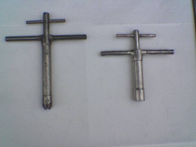

                ——–Ti do completamente ragione! Non avevo considerato l’aspetto “pubblicitario commerciale” della faccenda.Complimenti per il tuo attrezzo per la balestra,sembra di vedere il mio.Io l’ho fatto copiandolo dal disegno che c’è sul manuale d’officina della 500 ,ma non ho ancora potuto adoperarlo.Un altro attrezzo che i più anziani ricordano esisteva nelle officine di anni e anni fa,è quella piccola chiave a tubo da 10 con due leve laterali saldate,nel foro centrale era infilato un tondino la cui punta terminava con un taglio di circa tre mm e dall’altra parte aveva un traverso saldato per potere far forza.Io me la sono fatta e vi assicuro che funziona benissimo.Come!!!Non sapete cosa sia?Purtroppo non so fare a postare le foto però penso di averlo descritto bene:era la chiave con la quale si registravano le punterie di una gran parte di vetture degli anni 60-70.Dopo aver infilato il perno con il traverso saldato e il taglio da 3mm circa nella chiave a tubo(che deve essere più corta di 3 o 4 cm del perno stesso) si infila il taglio nella parte piatta del registro della punteria tenendolo per non farlo girare,con la chiave da 10 coassiale si allenta il dado.Girando in un senso o nell’altro il perno inserito sul registo,con l’aiuto dello spessimetro,si mette a “misura la punteria.Tenendo ben fermo e contrastando in senso opposto la rotazione,si blocca con la chiave il dado.Il tutto è molto funzionale dato che non si toglie mai la chiave dall’operazione e consente una regolazione capillare.Se non l’avete nella vs officina fatevela,basta poco.Per il tuo lavoro Velox serve poco ma ti può servire personalmente.Trovo molto utile questa discussione,infatti,come molti di voi che lavorano nel settore della meccanica sapranno, gli utensili migliori sono quelli che ognuno si costruisce per i vari interventi.Salutoni a tutti,Adriano 😉 :cheer:

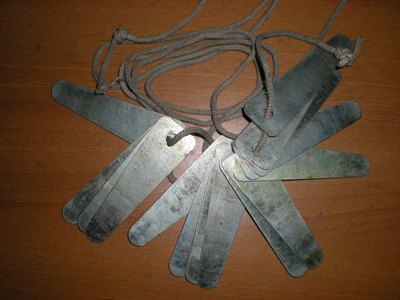

                      Alette per smontaggio cristalli con Guarnizione Tradizionale.
                      Modo di utilizzo
                      Vista dal esterno
                      Vista dal interno
                      #121005
                      Renzo73
                        Lo stesso spago se abbastanza lungo
                        può essere usato per il rimontaggio 🙂

                                Posto la foto della chiave per registrazione punterie.
                                Sono due perchè quella da 10 è per la D e prime F, mentre quella da 11 per le restanti 500.
                                N.B. = Questa è la chiave ben descritta da Adriano precedentemente.
