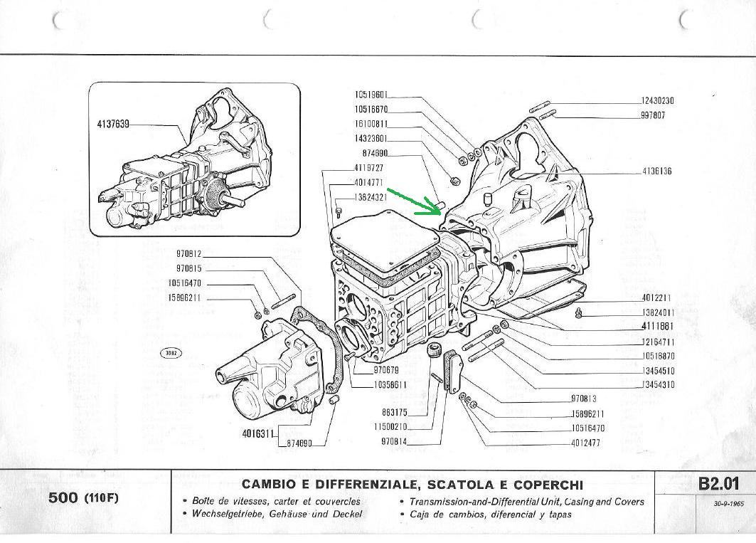

    #55203
    maxeliano
    Il tipo di basamento del motore è scritto anche dove è indicato dalla freccia.
    Credo che troverai scritto 110 F (il tipo) ed il numero.
    Dimmi una cosa, è una F del 65’/66′?
    Anche nella mia F del 03/66′ ci sono molte parti dove è scritto 500D, come nel collettore del carburatore e nel filtro centrifugo dell’olio.
    Il tipo del cambio con il suo numero è scritto vicino il tappo per il rabbocco dell’olio 😉
