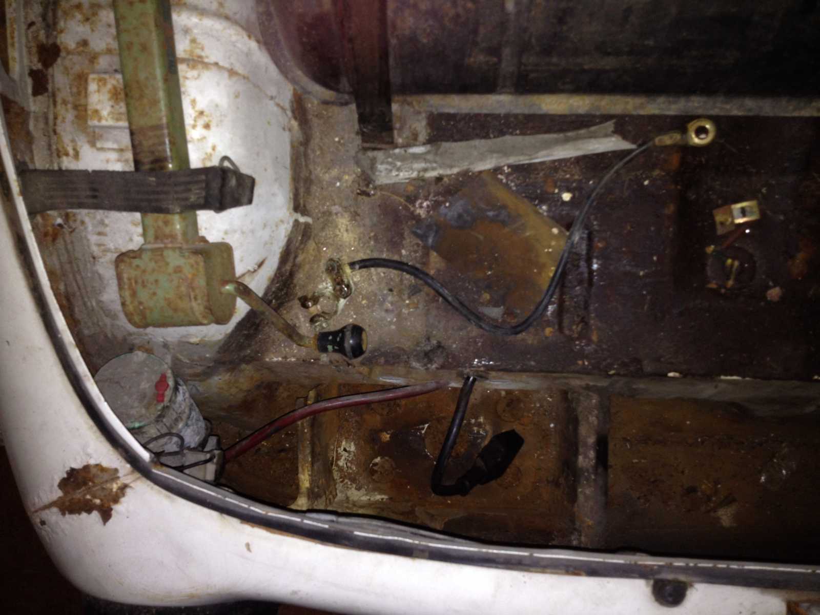

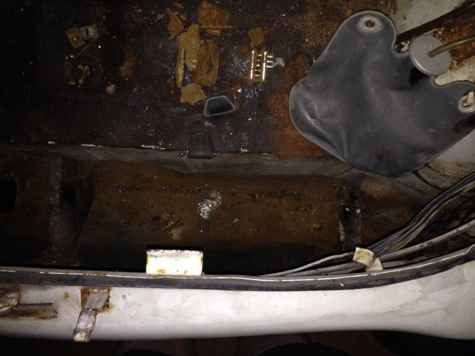

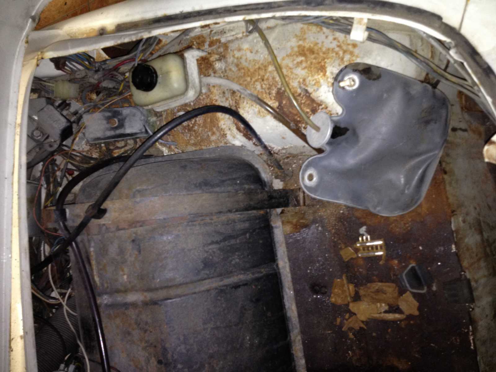

                pasquale59
                  ciao a tutti,ho controllato meglio la calandra , nella parte inferiore , ho trovato 2 punti marci ,una parte proprio sotto la batteria ,il secondo punto in basso lato autista vicino al parafango,quando smonterò la calandra si vedrà meglio

                  pasquale59
                    ecco le foto

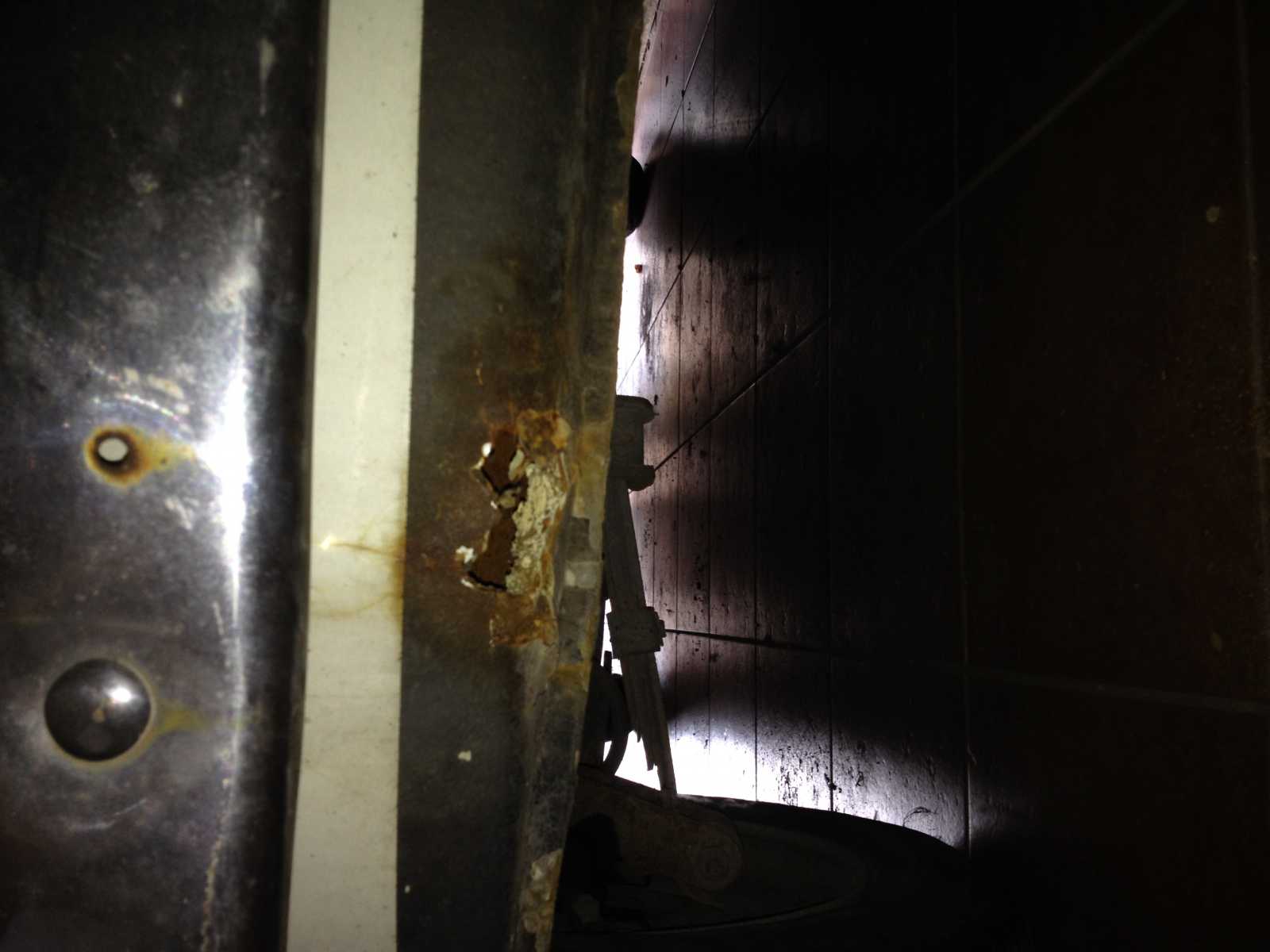

                                Comunque Pasquale benvenuto nel mondo degli Ottobullonisti, mi associo a chi ti ha detto di non buttare nulla ma di recuperare tutto il possibile (musetto incluso).
                                Anzi mi permetto un consiglio: ovviamente consultati con chi è più competente di me, ma se fosse la mia eviterei di staccare i lamierati (musetto incluso), la tua conserva ancora gli allineamenti originali per cui mi limiterei a saldare solo ove necessario, alla fine la differenza si noterà…………
                                Se proprio devi sostituire qualche pezzo, cerca materiale dell’epoca, la differenza si vede eccome………….
                                #370146
                                pasquale59
                                  Ciao Andrea grazie per l’accoglienza, per la parte anteriore ho visto attraverso le fessure lato crik e lato serbatoio olio freni si intravedono i montanti delle portiere è una parte dei 2 parafanghi e ho notato della ruggine superficiale , per poter sanare queste parti si dovrebbero staccare i 2 parafanghi e calandra , aspetto consigli da tutti , magari qualcuno la già’ fatto, naturalmente questi lamierati li voglio recuperare se è possibile. Ciao
