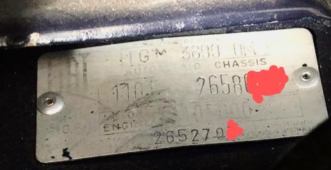

La targhetta riepilogativa puoi inserirla anche qui, ma oscura e rendi illeggibili gli ultimi tre numeri del telaio, è sempre meglio non diffondere questi dati.

Hai dato uno sguardo alla sezione Vendo?31 Gennaio 2023 alle 0:20 #534339damiaoPartecipanteEccola, pareri?
La cerco in zona Varese/Milano/Verbania/Como/Pavia
Devo ancora controllare per bene la sezione vendo.Attachments:31 Gennaio 2023 alle 0:49 #534340Ale74PcPartecipanteLa sola targhetta è un po’ poco…
In origine non era rivettata, per cui è stata riposizionata.
C’è da dire che spesso si usava inchiodarla per assicurarla meglio al telaio.31 Gennaio 2023 alle 1:34 #534341drago500PartecipanteCome ha scritto Ale la targhetta fornisce solo poche informazioni.
E’ stata fissata con i rivetti in luogo dei classici “chiodini in gomma” che spesso si rompevano facendo cadere nel vano bagagli la targhetta, questa operazione di solito si effettuava in occasione di qualche lavoro di ripristino della carrozzeria o di qualche componente elettrico.
Manca l’indicazione del codice colore ma va bene così, questa L dovrebbe essere stata prodotta a Torino negli ultimi mesi del 1970.
Il colore sembra il classico 456 Blu Scuro, una delle tinte più in voga sulle L. -
