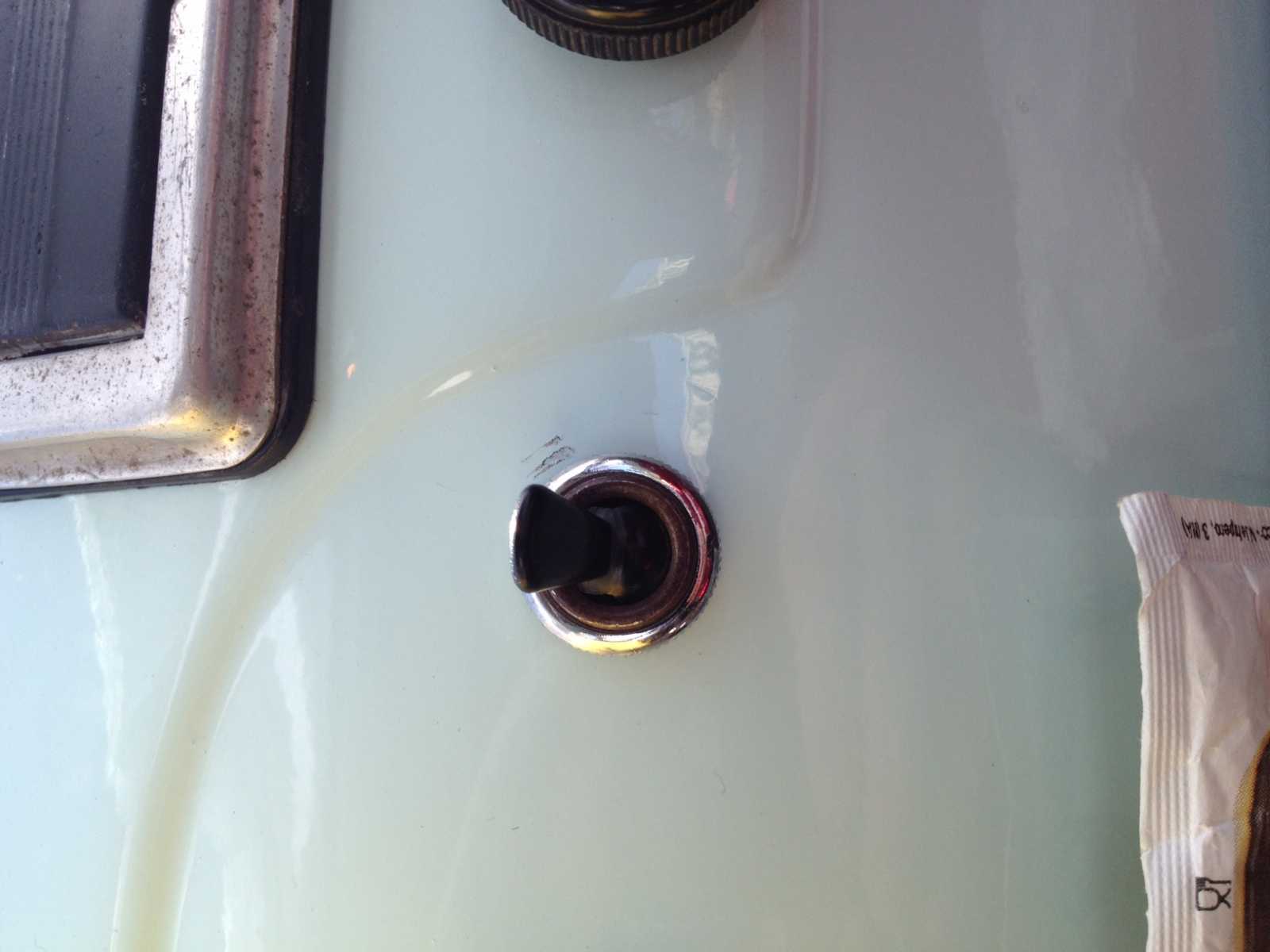

  • #227548
    Roky290
      Se hai qualche foto postala che l’analizziamo x bene
      #227552
      Roky290
        Ecco come promesso le foto mi sono accorto di avere quello dei tergi diverso se qualcuno lo vuole vendere lo prendo io
        #227558

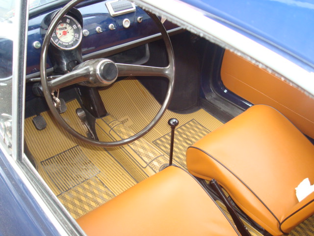

            #227572
            Tenani
              [attachment:1]C:fakepathDSC03078.JPG[/attachment]
              Questa è una 500 del 1966 gli interruttori sono originale e so no come quello della prima foto

                Io non mi meraviglierei se fossero stati sostituiti come del resto mi trovo sostituito l’impianto elettrico con uno FL quando in realtà andrebbe quello F1 serie avendo gli attacchi alla carrozzeria per mettere pure quella porta fusibili.. Secondo voi sono esatti questi interruttori o dovrebbero esserci come quelli del secondo tipo in foto?

                  Questa è una 500 del 1966 gli interruttori sono originale e so no come quello della prima foto[/quote]Tenani non si vedono bene in foto avresti una foto più ravvicinata? e potresti dirmi anche se il blocchetto d’accensione aveva ancora i faston tondi dei fili
                  #227587
                  Tenani
                    Bravo, mi sono dimenticato di scriverlo, essendo una 500 del 1966 l’impianto è l’1 e i faston sono quelli a banana come quelli della fusibiliera, purtroppo non ho foto ravvicinate ma posso garantirti che sono quelli più stondati, sono simili a quelli della mia girdinetta che però ha i faston piatti
                    #227607
                    Roky290
                      Quindi a livello di interruttori dovrei sostituirne solo uno quello dei tergi che è diverso? Mentre la messa in moto deve essere pure con i faston tondi e nn è possibile che già a fine 67 sia stata cambiata con uno a faston piatti?
                      #227608
                      Tenani
                        Se la fusibiliera ha i faston tondi sono tondi anche quelli degli interruttore, poi sai nel tempo vai a capire cosa può essere successo. Però ripeto se è un fase 1 sono tondi
