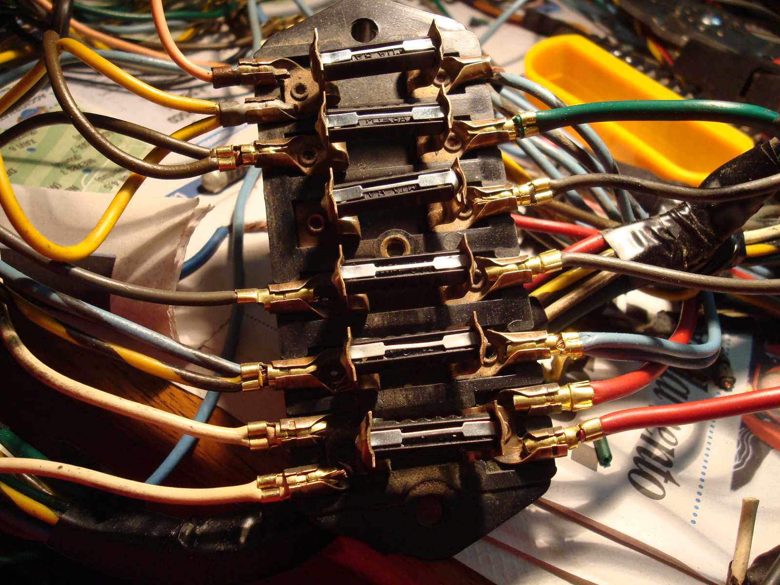

    Roky290

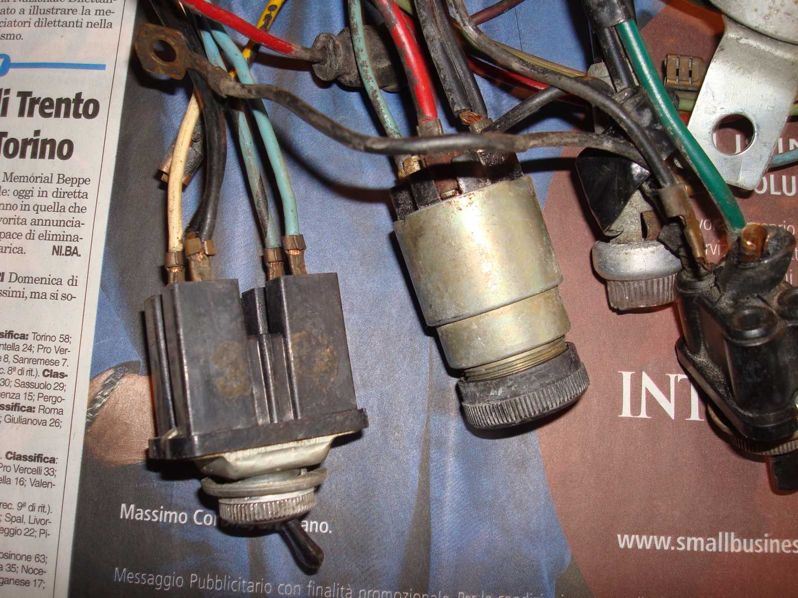

      Posto una foto, ma guarda dovrebbe cqm essere originale l’impianto che ho ma di un’altra serie

        Se vai sul sito di ” http://www.passione500.it , alla destra della prima pagina ci sono gli schemi elettrici, così puoi confrontare partendo dalla fusibiliera i colori dei cavi e la posizione di partenza e di arrivo. questo è già un buon modo per renderti conto di che cablggio si parla.

        Roky290
          ecco il mio impianto

              #227674
              Roky290
                Gia fatto si addice più ad un impianto F/l che ad un impianto F 1° serie

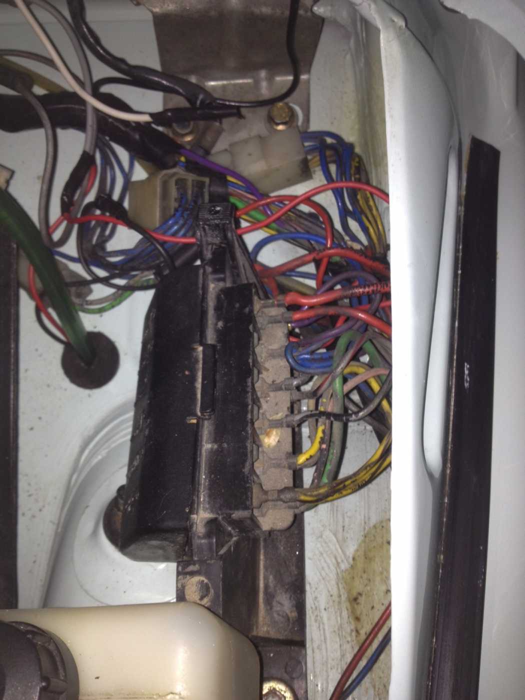

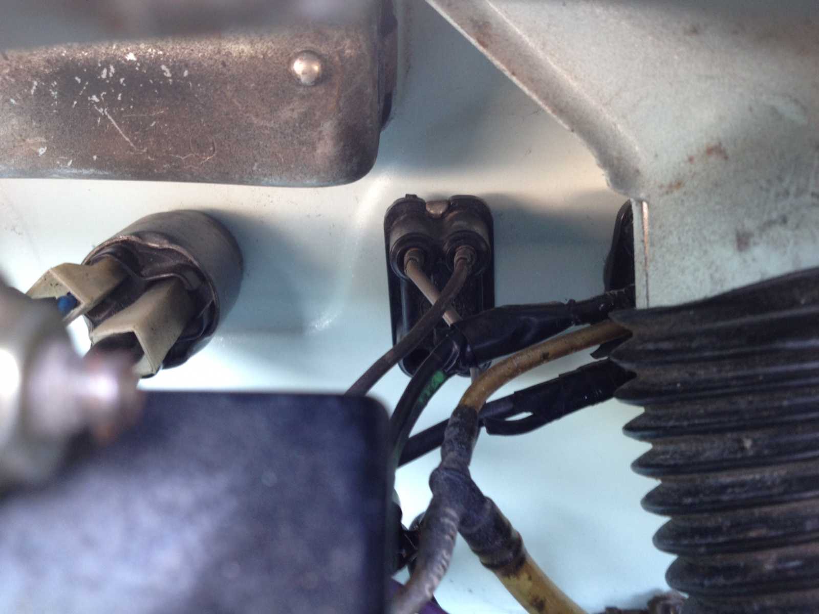

                #227678
                Tenani

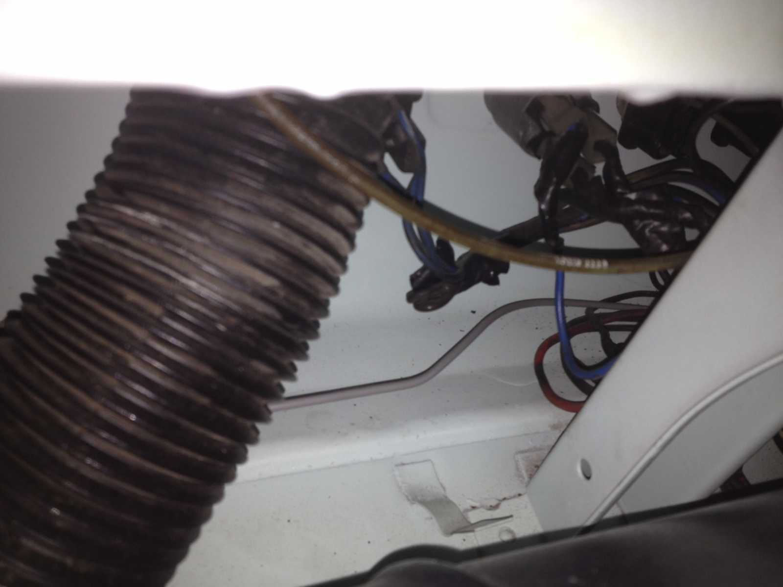

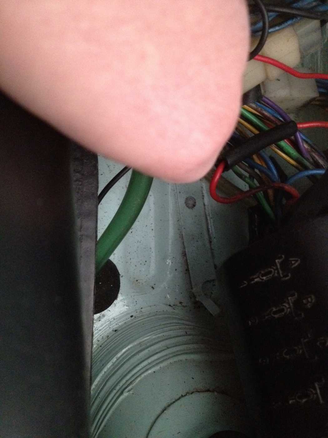

                  A vedere sembra un fase due e mi sembra, visto le condizioni originale, salvo qualche giunta, ma è normale, ti posto 3 foto di come è il fase 1 dell 500 del 66 ,sono le prime due e della Giardinetta l’ultimo , tieni conto che entrambi sono originali, ripuliti e sostituti i faston.
                  #227680
                  Tenani
                    Scusa ma Mi si sono invertite la posizione delle foto, la prima è della Giardinetta, le seconde della 500 del 66

                    Roky290
                      Infatti sarà sempre un mistero avendo gli attacchi della porta fusibili in quel modo l’impianto è sbagliato… Però con la porta fusibili cosi come la ho l’impianto è giusto… Adesso come si farà a sapere quando l’hanno cambiato in fiat??bò 🙂

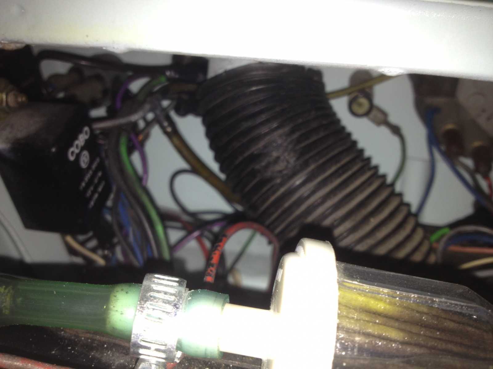

                      #227683
                      Roky290
                        Altre

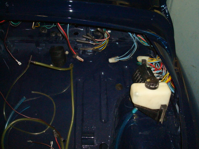

                            #227740
                              [quote=”Roky290″ post=153662]Ma come hai la messa in moto il blocchetto accensione ha i faston tondi e ghiera cromata?[/quote]
                              Hai tutto l’impianto della mia qui :
                              http://www.500clubitalia.it/index.php/forum/4-restauro-delle-fiat-500/92586-restauro-la-mia-f-del67?limit=20&start=40
                              #227741
                                Faston tondi ma ghiera già di plastica nera 🙂
