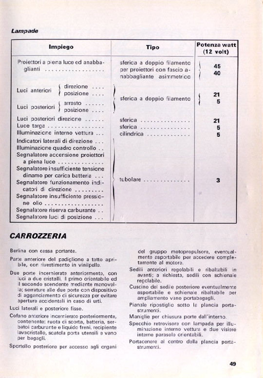

      Il libretto Uso e Manutenzione riporta:
      #549059
      cinquino_white
        Grazie mille. È ora di acquistare una copia del libretto di manutenzione.
