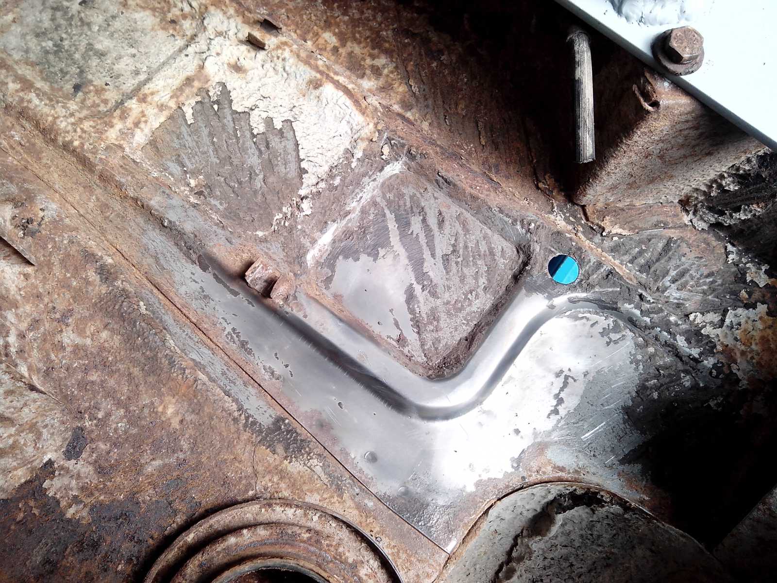

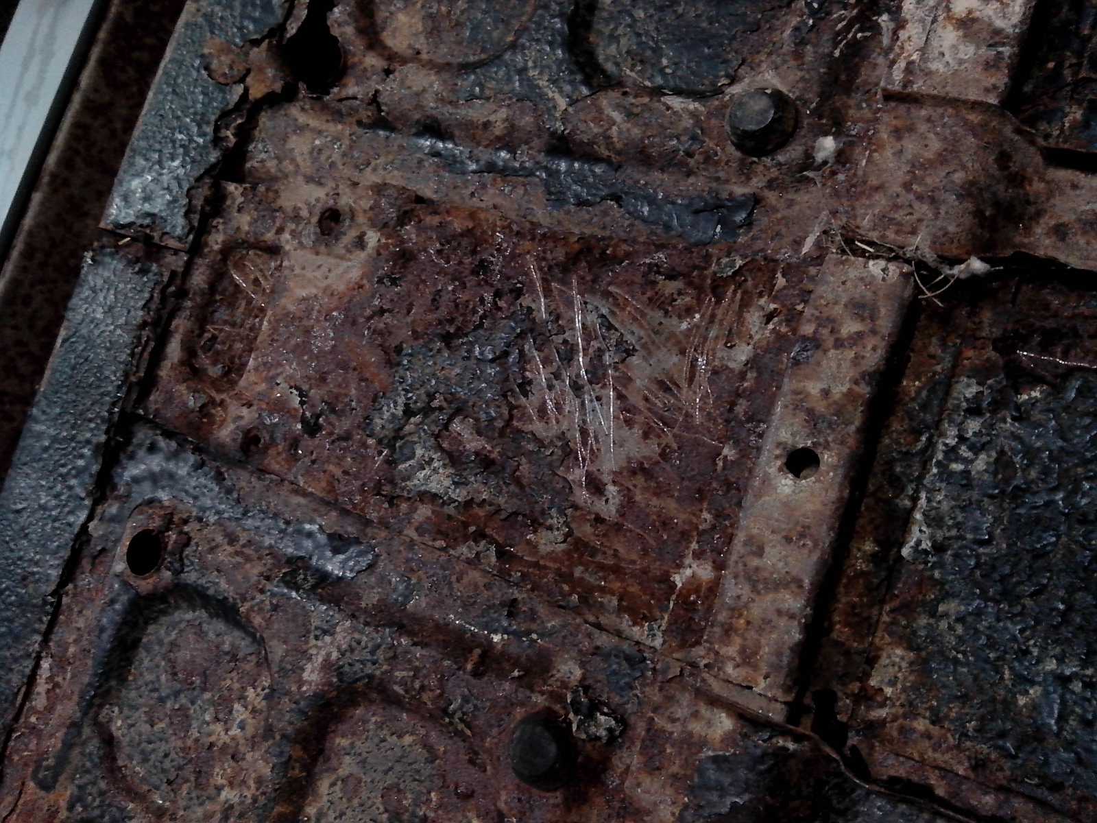

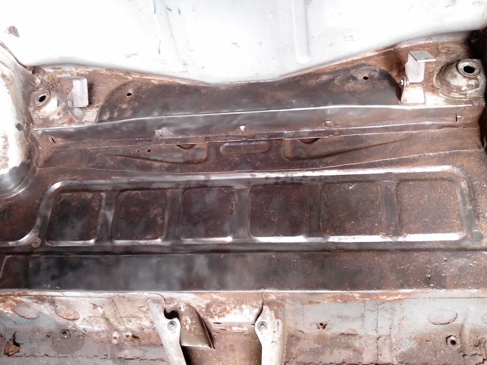

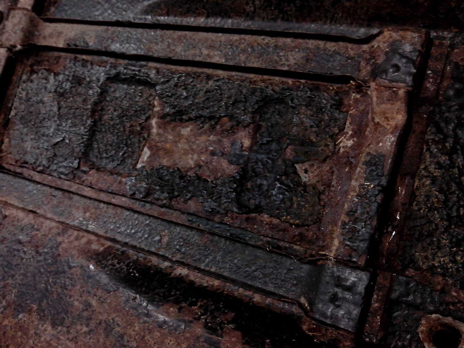

                              Purtroppo in questi giorni sono pieno di cose da fare, nonostante tutto ho cominciato a pulire un pò la parte bassa della 500, la parte più compromessa per capire cosa può essere salvato e cosa va sostituito…
                              comincio con un paio di foto della lamiera del fondo nella parte centrale (sotto al tunnel)
                              e poi un paio di foto della zona sottopanchetta (interno abitacolo e sottoscocca)
                              Qui si accettano tutti i consigli possibili e immaginabili! :laugh: :like
                              Premetto che ho già avuto uno scambio di opinioni sui trattamenti da fare alle lamiere ma non sono pienamente convinto… mi sono letto un pò di discussioni riguardo a prodotti come ferox e fertan ma ho visto che i pareri sono discordanti… c’è chi consiglia di farne uso e chi no…. voi cosa ne pensate???
                              #388815
                              Record Monza
                                Sabbiatura e fai prima, se fatta ad arte non deforma per nulla la carrozzeria :cheer:
                                #388817
                                g.cassetta
                                  [quote=”Record Monza” post=289760]Sabbiatura e fai prima, se fatta ad arte non deforma per nulla la carrozzeria :cheer:[/quote]
                                  Per il discorso sabbiatura ne abbiamo già parlato, e come tutte le cose ha i suoi pro e i suoi contro! Ovvio che sarebbe stato più veloce, però considerando che il fondo verrà sostituito tutto, e che la parte alta della macchina è in buone condizione e non ha ruggine sarebbe stato uno spreco!
                                  In definitiva ho abbandonato l’idea per vari motivi… ho iniziato a pulire a spazzola e penso che andrò avanti così… mi interessa capire più che altro come trattare le lamiere pulite e quelle che risultano inaccessibili; partendo dall’ idea che comunque il problema non lo si eliminerà mai, e che può essere solo rallentato (parlo della ruggine)… sto cercando di capire quale possa essere il miglior modo di procedere! :like
