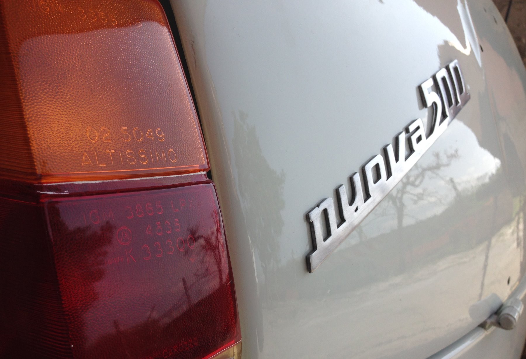

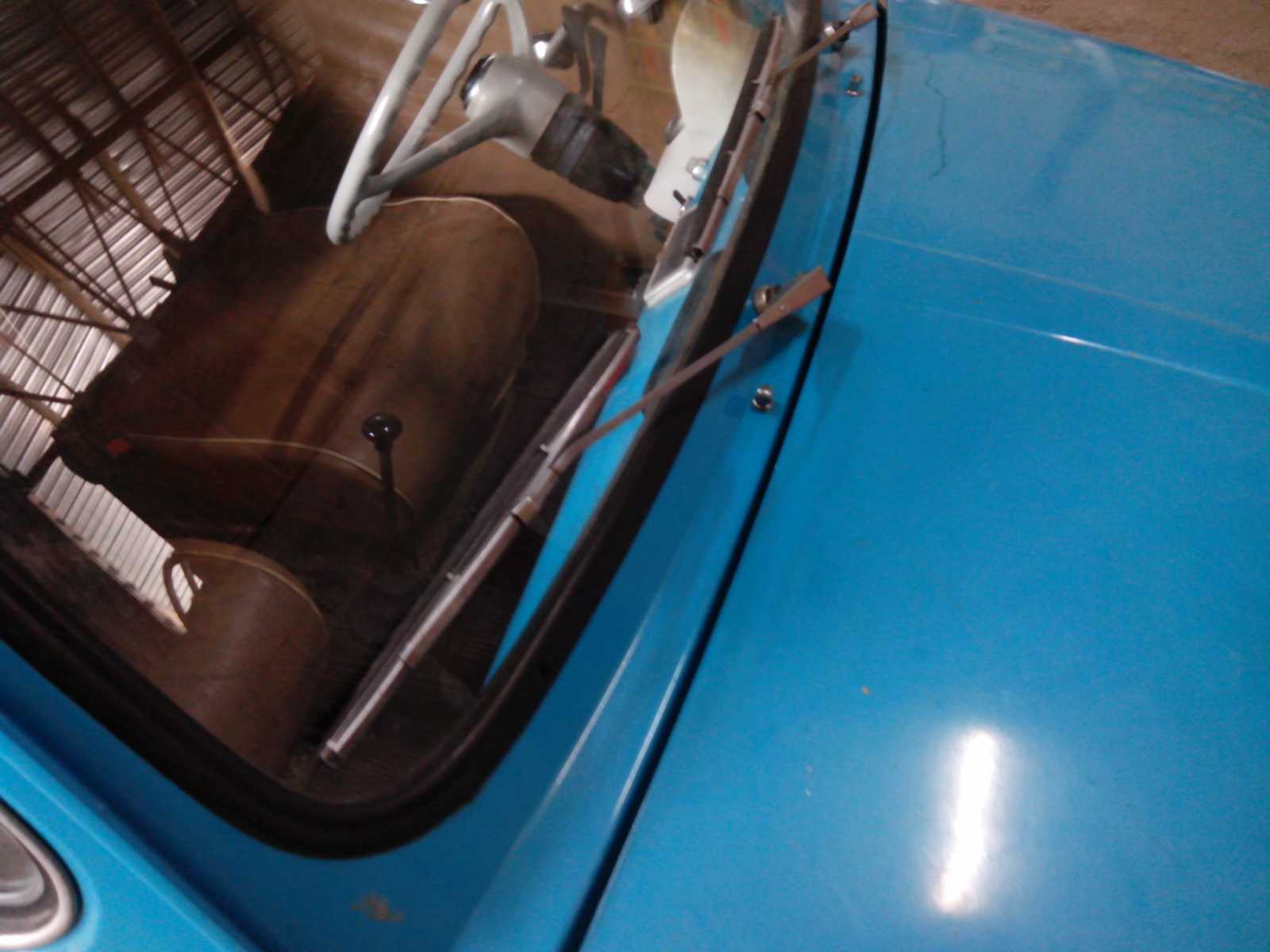

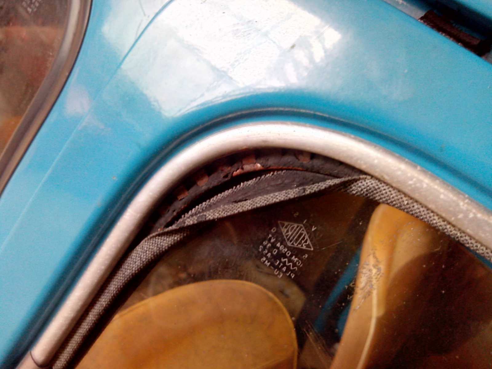

        Per i vetri devi controllare il seguente numerello che nel tuo caso deve essere “5” (1965 )
        I stop posteriori sono da L la F in generale li vuole “lisci” e la 8 bulloni in particolare li vuole Altissimo (più diffusi) o Stars (rari).
        Facile? no… perché gli “Altissimo” che equipaggiavano le prime F (65/66) erano leggermente diversi da quelli che sarebbero venuti negli anni successivi… come li riconosci che sono quasi uguali? il dettaglio più evidente è la scritta K33300 presente solo nella produzione dei primi anni…

            Per i vetri credo allora che siano tutti originalissimi in quanto presentano tutti il numero 5 come descritto da francesco78, e oltretutto mi sembra siano in ottime condizioni e non presentano graffi! :laugh:
            Per il discorso fanali posteriori quindi i miei non vanno bene e ne vanno trovati di lisci…

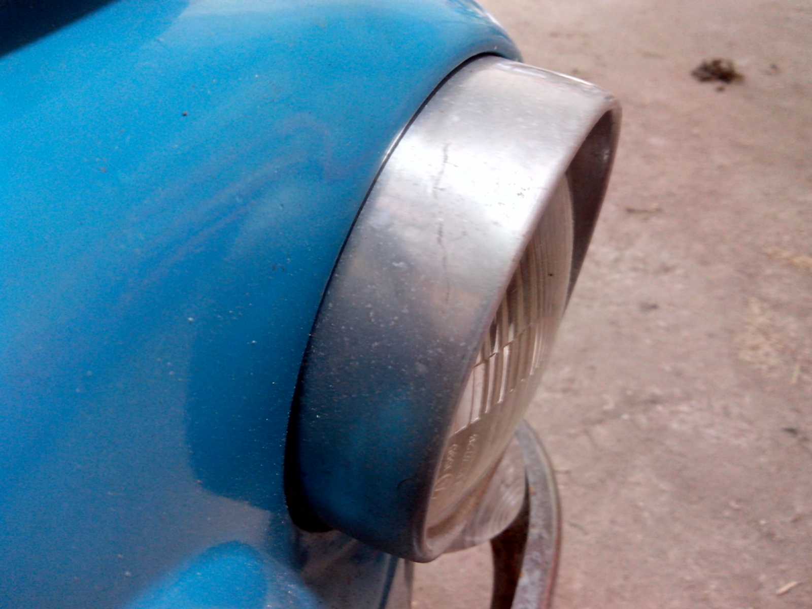

            Gli anteriori che ne dite… non sono proprio in ottime condizioni ma sono giusti per il modello? :side:
            #377023
            francesco78
              I SIEM sono corretti per la 8 bulloni… non sembrano in buono stato ma non ti preoccupare si trovano ancora con una certa facilità. Unica attenzione è circa le cornici che devono essere in ALLUMINIO.
              Dalla foto non riesco a discernere se monti ancora le originali (in alluminio) ma se lo fossero hai fatto bingo perché sono abbastanza rare da reperire.

                Ciao per i fari anteriori
                come marca vanno benissimo
                quel modello montava Carello
                Siem oppure Elma.
                Certo che sono andato a rivedermi la foto
                che hai postato in sezione accoglienza nella tua presentazione
                e non credo che in quelle condizioni
                e con quelle parabole così arrugginite
                riuscirai a passare la revisione.
                Giuseppe sia ben chiaro la mia
                è un’osservazione costruttiva e non una critica 😉 😉

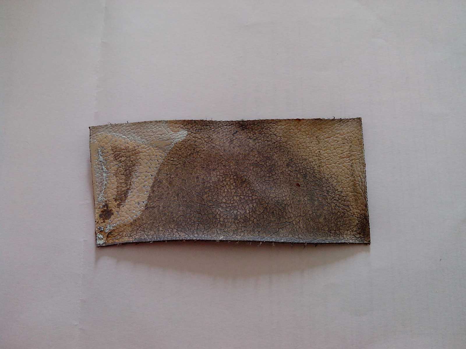

                g.cassetta

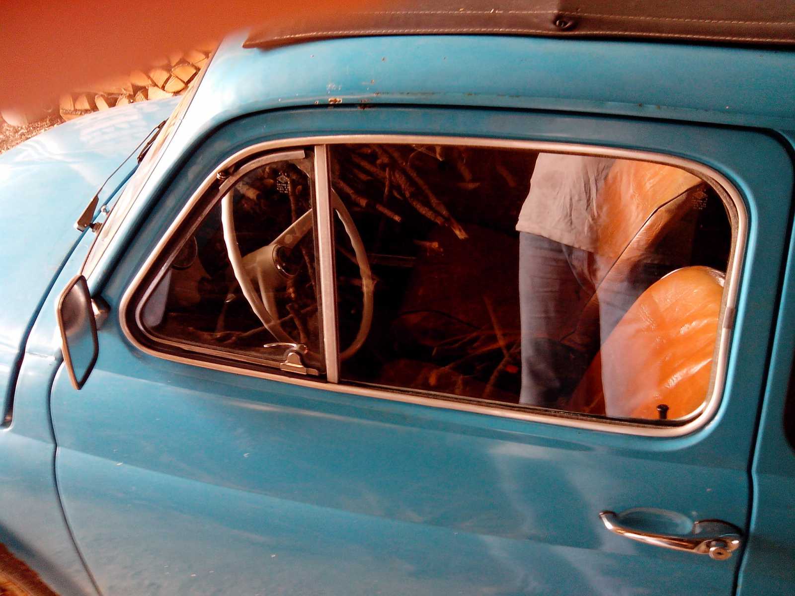

                  Altre foto da commentare…

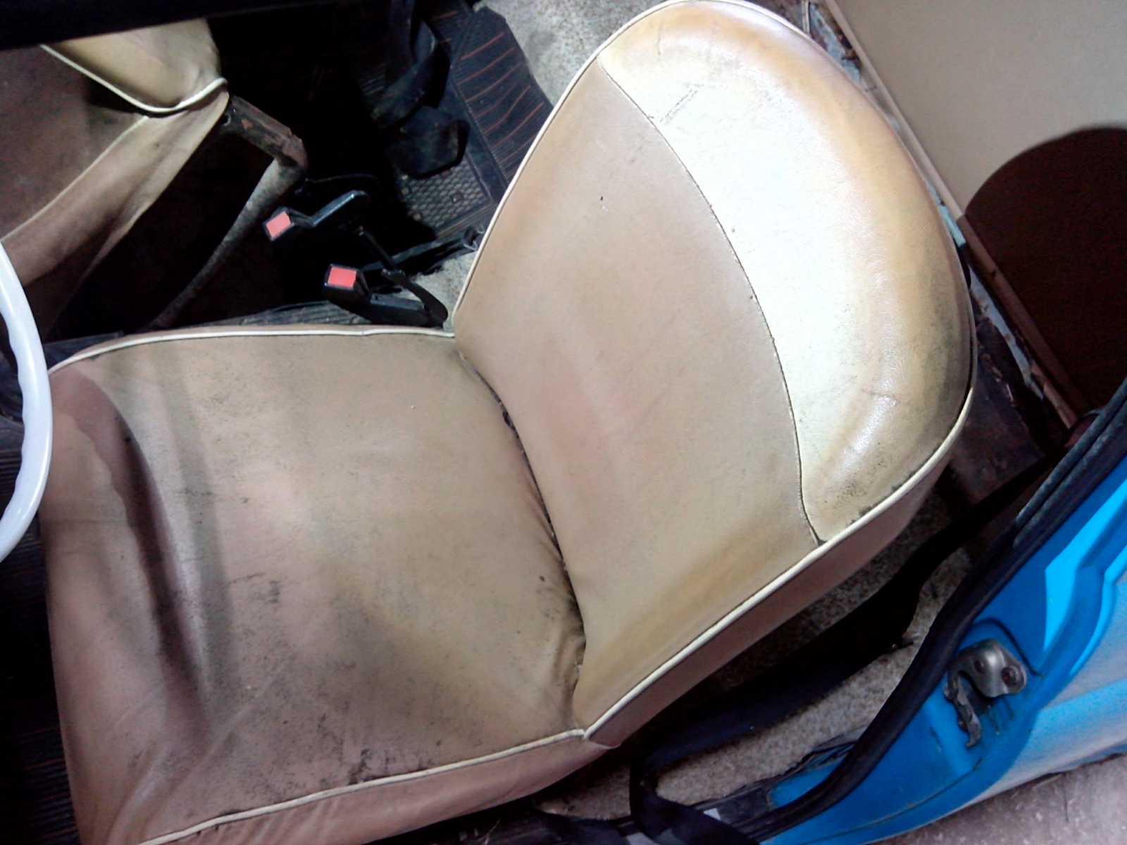

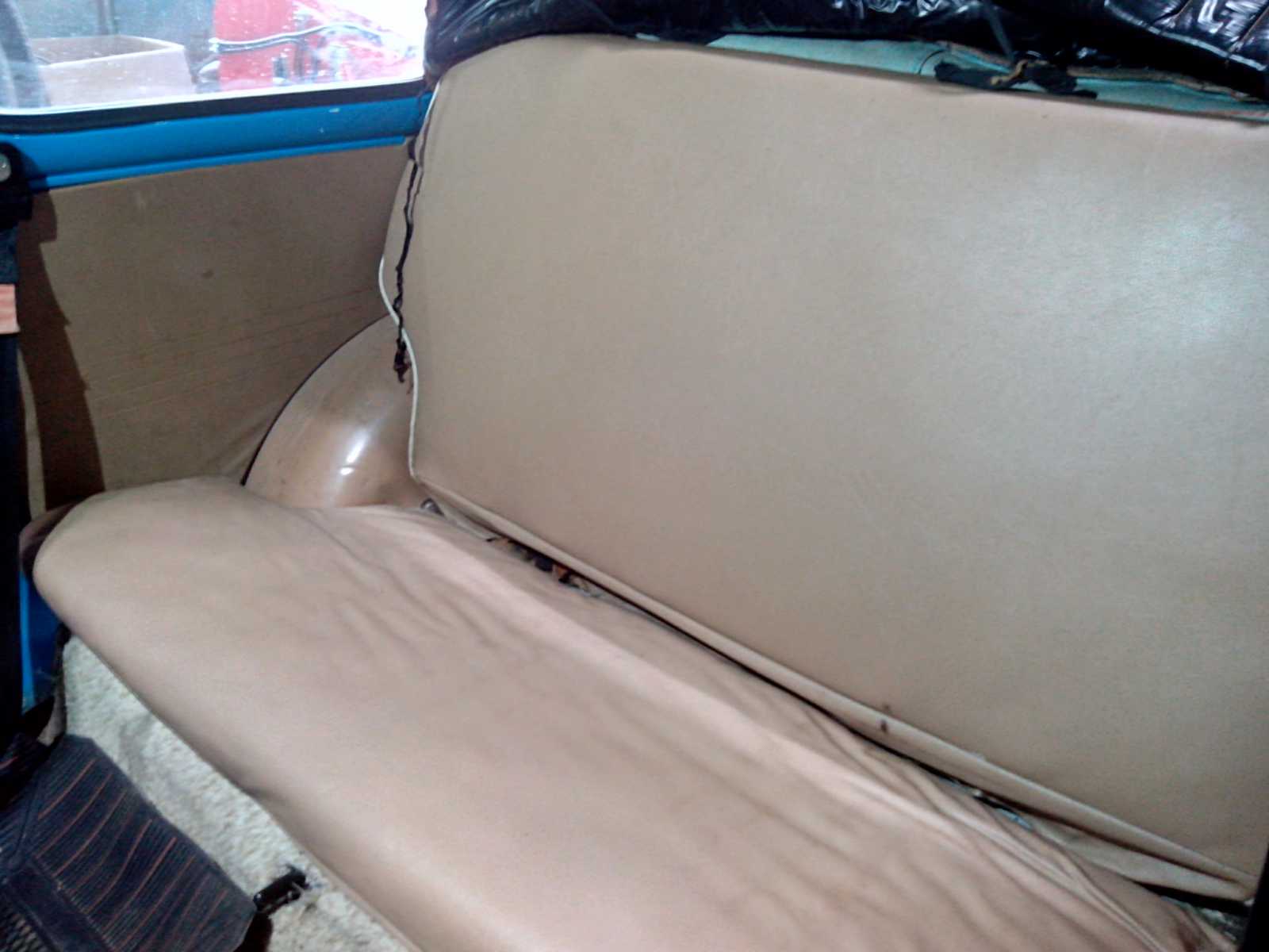

                  cappottina che credo sia stata cambiata visto anche il fatto che è in buone condizioni… la 8 bulloni come dovrebbe averla??? (cerniera di chiusura in alluminio?)
                  tappezzeria… credo sia l’originale di primo equipaggiamento… il colore è conforme a quello della carrozzeria che in origine doveva essere beige sabbia… inoltre ho trovato pure il pezzettino di stoffa originale alloggiato sotto quella specie di staffa nel vano anteriore della terza foto e combacia con il colore tappezzeria
                  secondo voi si salva in parte? 🙂
                  altro particolare… le cornici vetro in alluminio sembrano originali e sono in buone condizioni… hanno solo il raschiavetro nello spigolo alto un po’ rovinato come da foto… quale sarebbe la migliore soluyzione per un recupero conservativo?

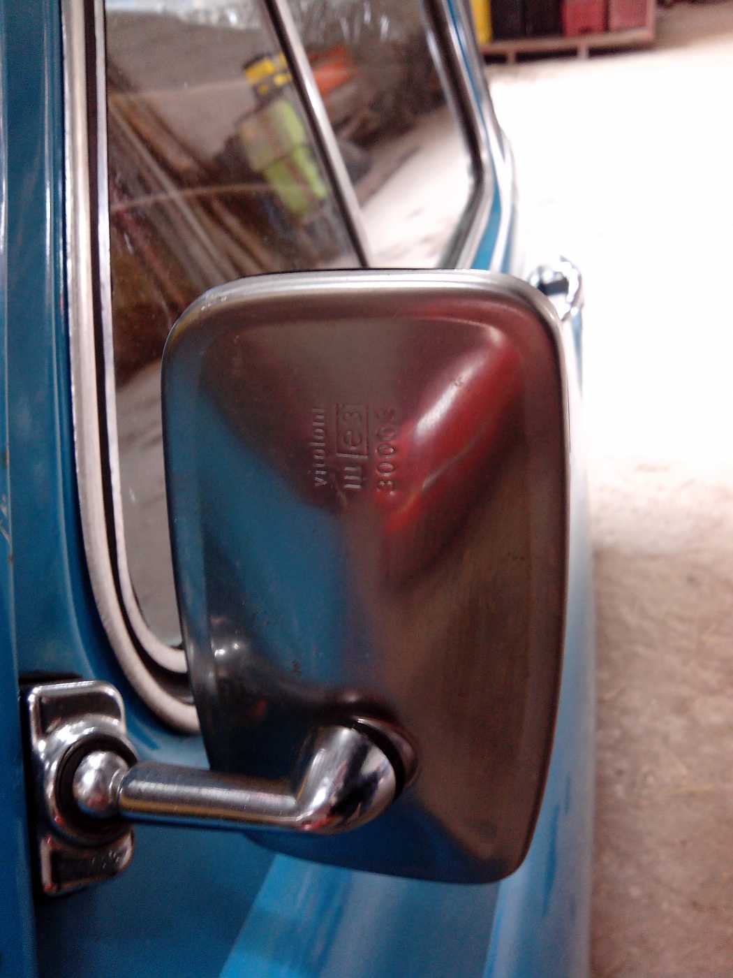

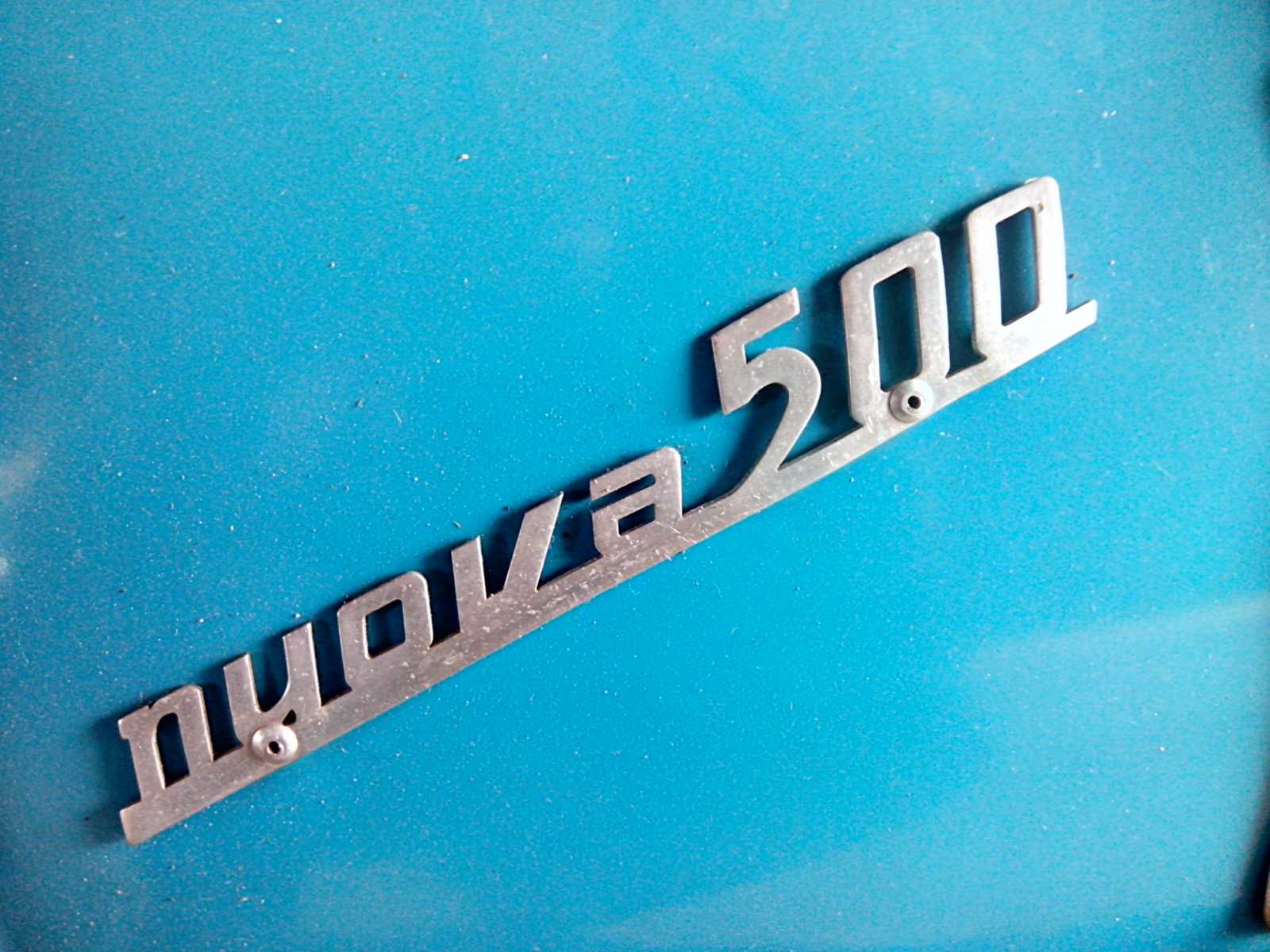

                      #377052
                        Ciao Giuseppe,
                        allora cerco di darti qualche risposta e commento
                        in base alle mie nozioni :S :S
                        cappottina sicuramente cambiata
                        e questo lo si evince anche dal color del telaio
                        che in origine era grigio 😉
                        pannelli posteriori in due pezzi
                        consoni al modello e interno direi
                        originale, controlla sotto i sedili anteriori se sono presenti
                        gli elastici o le molle :like
                        cornici fari anteriori ok
                        specchietto vitaloni
                        ti direi non conforme 👿 👿
                        così lo cambi e me lo vendi per la mia :whistle: :whistle:
                        ( naturalmente scherzo :laugh: :laugh:
                        tienilo e conservalo bene :like

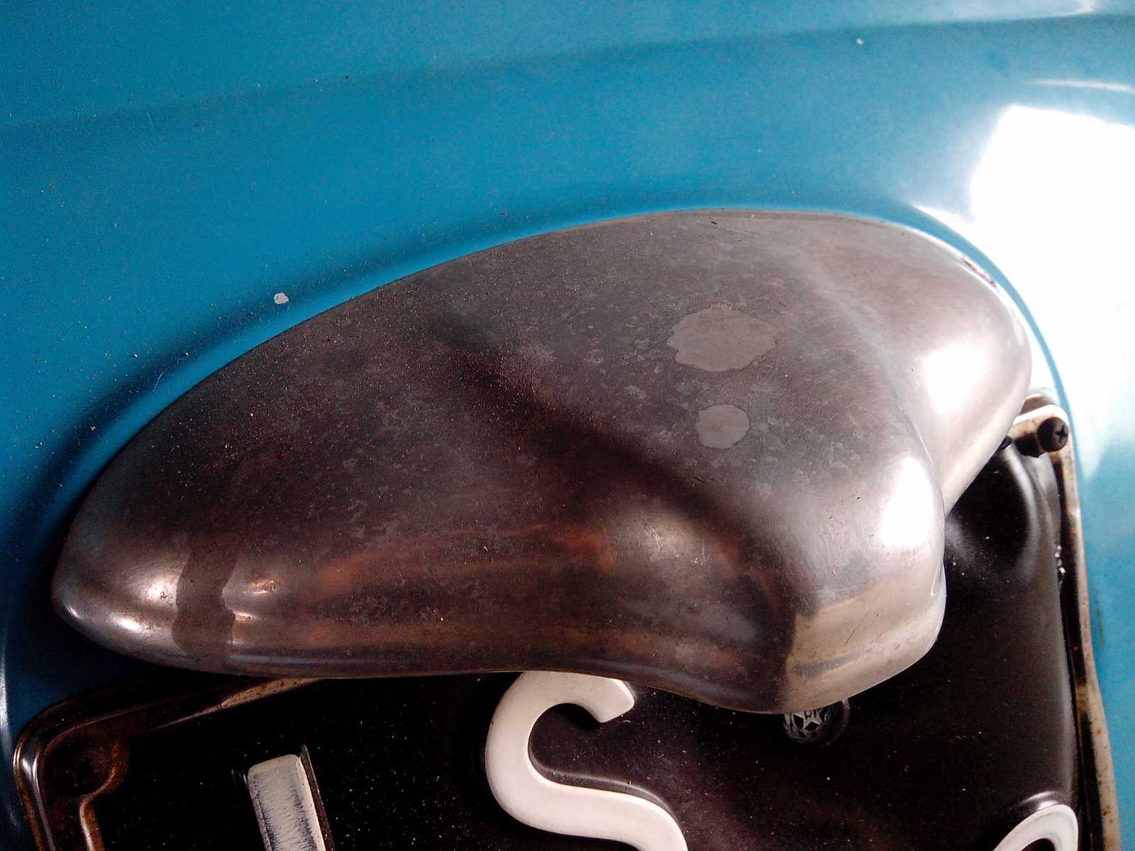

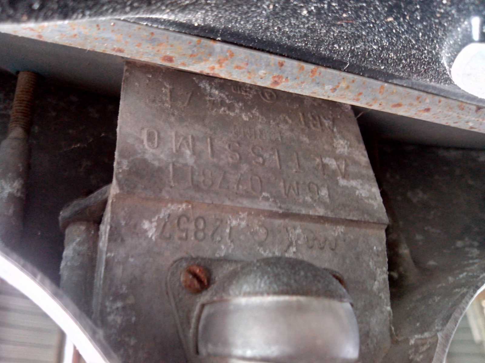

                        luce targa altissimo in alluminio :like :like

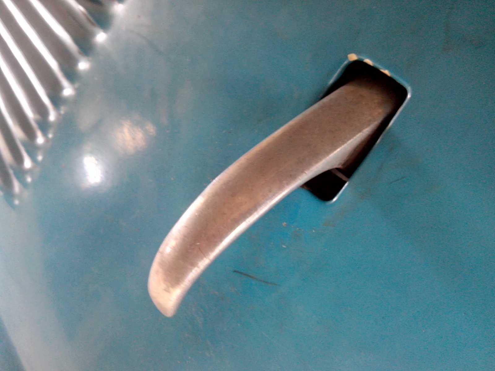

                        maniglia apri cofano motore giusta
                        scritta nuova 500 perfetta :like :like
                        Per fare il guastafeste ti dico che
                        la cordina ferma cofano motore
                        invece non è consona al tuo modello 🙁

                          Per la cappottina ero sicurissimo anche io proprio perchè troppo nuova e morbida per oltre 50 anni di età… sapevo del colore telaio diverso e dovrebbe anche avere la maniglietta in alluminio se non sbaglio, invece questa è in plastica (classico aftermarket)  :silly:
                          La tappezzeria sapevo essere originale (fondo sedili a elastici)… il posteriore è messo benino… i sedili anteriori così così (più che altro sporchi) mentre i pannelli porta sono i più rovinati, ma vedremo cosa si potrà fare!
                          Fondo sedili anteriori e fondo panchetta
                          Per i dettagli in alluminio lo stesso ero abbastanza sicuro che fossero originali… l’unico neo credo siano quei due rivetti sempre in alluminio sulla scritta nuova 500.. credo siano una modifica (che comunque non stona tantissimo in effetti in quanto i rivetti sono dello stesso colore e materiale! :woohoo: )

                          #377060
                            L’analisi della tua 8bul va avanti e sta dando buoni frutti.
                            Lo specchio è un buon (ottimo) accessorio di gran marca, le cinesate di oggi sono tutta un’altra roba.
                            Con una bella lucidata le parti in alluminio torneranno splendenti, mantenendo la patina ed il fascino del tempo, meritano un buon ripristino.
                            Probabilmente i sedili sono recuperabili, cerca di fare il possibile per salvarli, peccato per la scritta posteriore, le viti messe in sostituzione dei perni la “sfregiano”, poco male, si trovano con facilità.

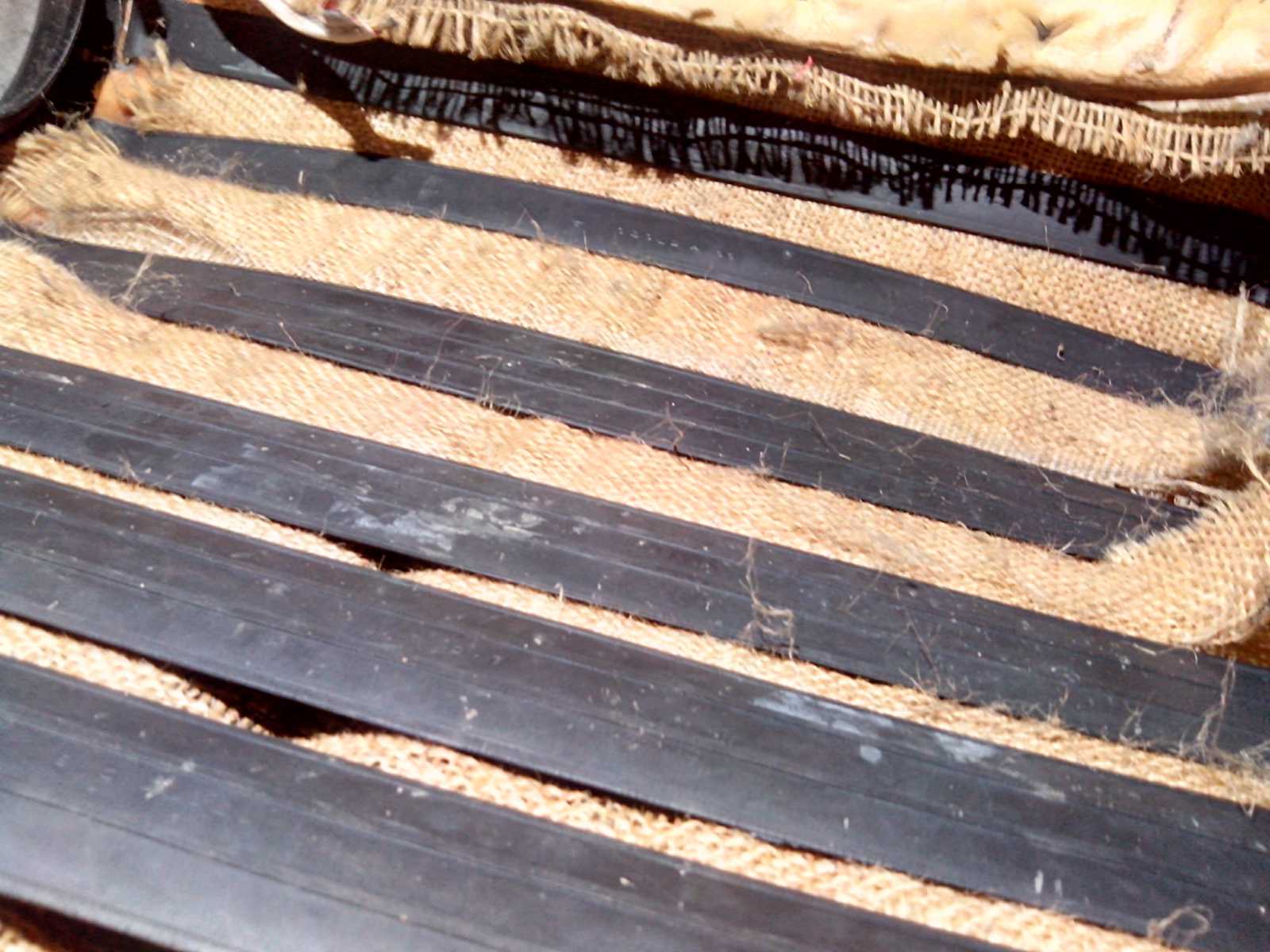

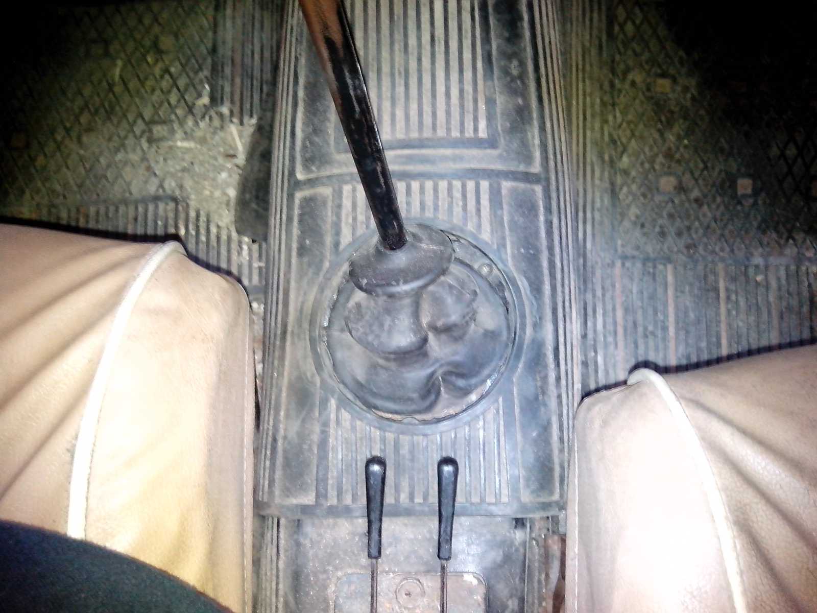

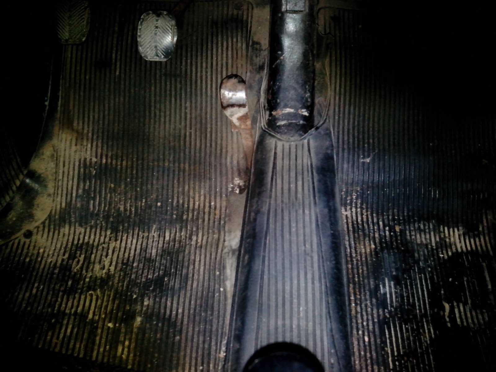

                            Non riesco a vedere se sotto al tappeto grigio sono presenti gli originali in gomma nera, difficili da trovare e sempre molto cari.
                            La capote è giusta se ha la maniglia in alluminio, verifica se nella parte posteriore è presente il gancetto per la cinghia (o la sede per installarlo, troverai varie discussioni al riguardo.

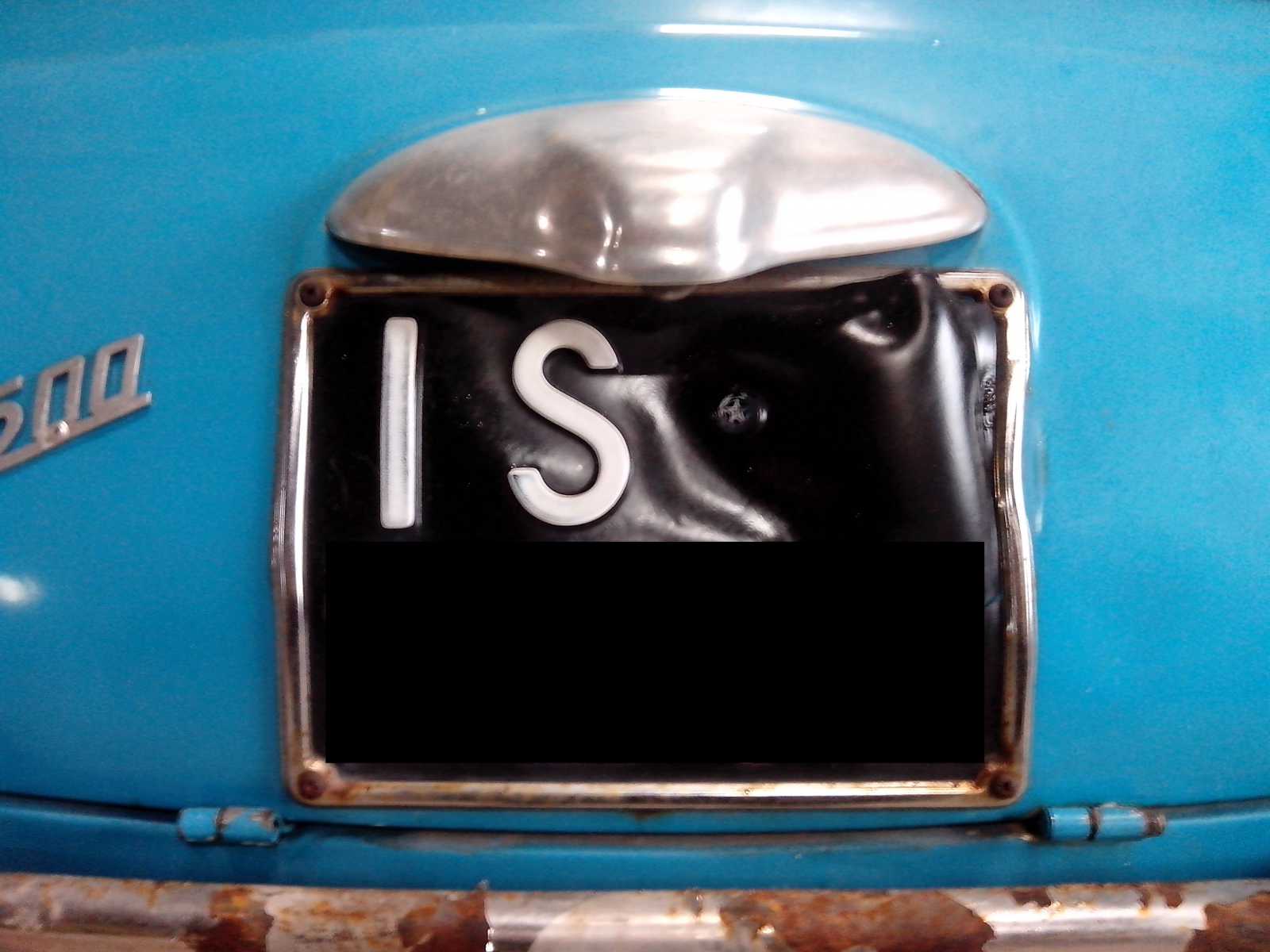

                            La targa a quattro cifre è spettacolare, sciccosissima!!! :like

                              Si si… mi piace moltissimo questa analisi!!! :woohoo:
                              Allo specchietto ho dato pochissimo peso in fase di acquisto vettura e invece si sta rivelando una bella sorpresa a quanto pare! 😉

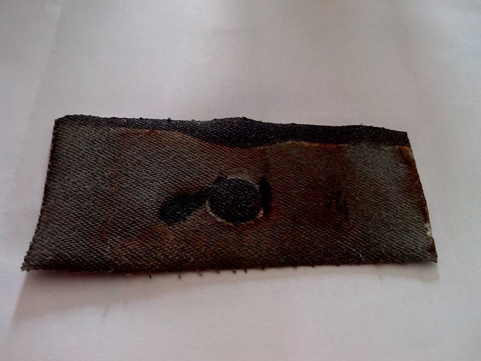

                              Per i sedili devo capire innanzitutto come pulirli… la seduta degli anteriori presenta delle crepe che spero poter sanare… mentre i pannelli sono in questo stato…forse si riescono a pulire e riappuntare pure questi!

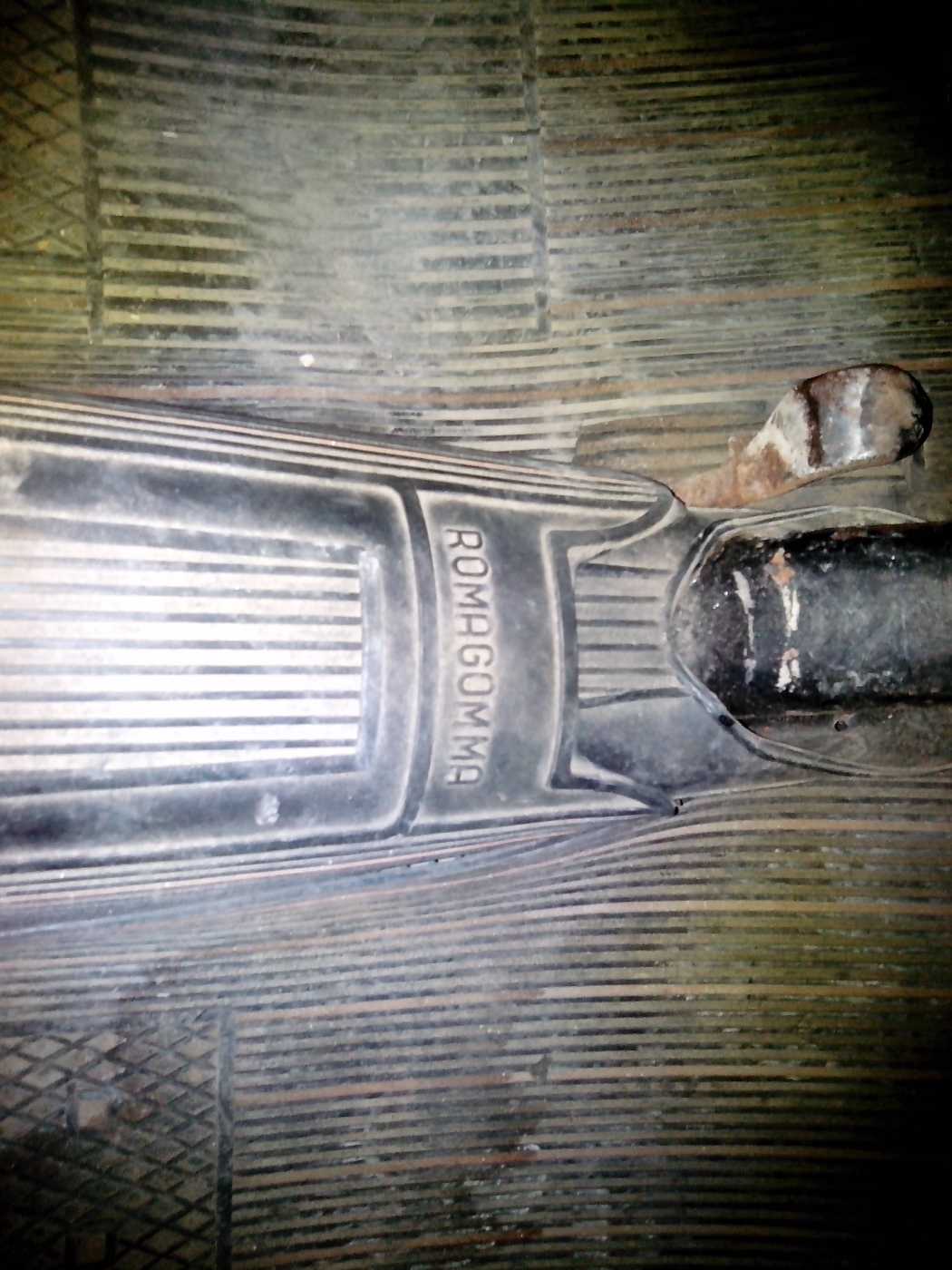

                              Per i tappeti onestamente brancolo nel buoi non sapendo nulla sugli originali… metto foto e ditemi voi
                              sopra a questi che sono quelli più infondo ce ne sono altri marchiati romagomma
                              La sensazione è che i precedenti proprietari, 2 dello stesso paese avessero avuto molta cura della macchina… infatti aveva anche dei coprisedile stile 500l color cuoio
                              Che mi dite… i tappeti che roba sono?
                              Per la capppottina non ha maniglia in alluminio e niente gancetto per la cinghia (a prima vista non vedo nemmeno attacchi per metterlo)
                              Per la targa si anche secondo me è caruccia, l’anteriore è quasi perfetta e istallata in posizione corretta tra logo e paraurti, mentre la posteriore purtroppo è un po’ deformata nell’ angolo superiore destra… e anche qui mi occorrera sapere come ripristinarla al meglio
                              #377078
                                La targa potrai raddrizzarla mettendola “in forno”, anche per questo ci sono discussioni nel Forum che spiegano come fare, i tappeti neri sono bbbbboni, sono quelli di primo impianto, belli e sani, i “Romagomma” sono sovratappeti d’epoca, tieni anche quelli, sono ricercati dai feticisti, ci sono un sacco di persone che amano gli accessori d’epoca (chissà poi perchè :whistle: )

                                  Però che bella notizia questa dei tappetini e sovratappetini originali… :laugh: :woohoo:
