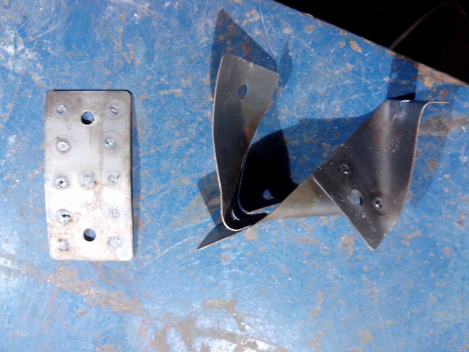

                  A proposito del discorso punzonatrice fatta in casa…. metto un video come esempio per chi fosse interessato a costruirne una a basso costo! Sul web trovate numerosi altri video
                  Si parla di trasformatori di vecchi forni a microonde… io per esempio ho due vecchie saldatrici non inverter da cui poter prelevare il trasformatore… ho intenzione di fare un tentativo!!! :like

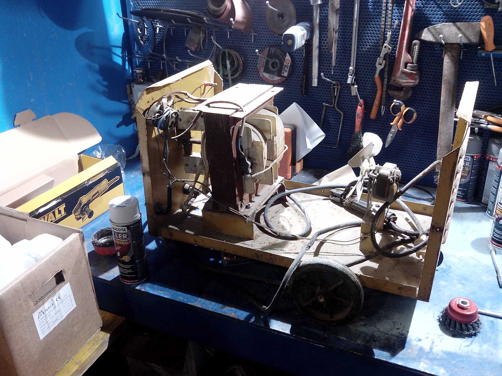

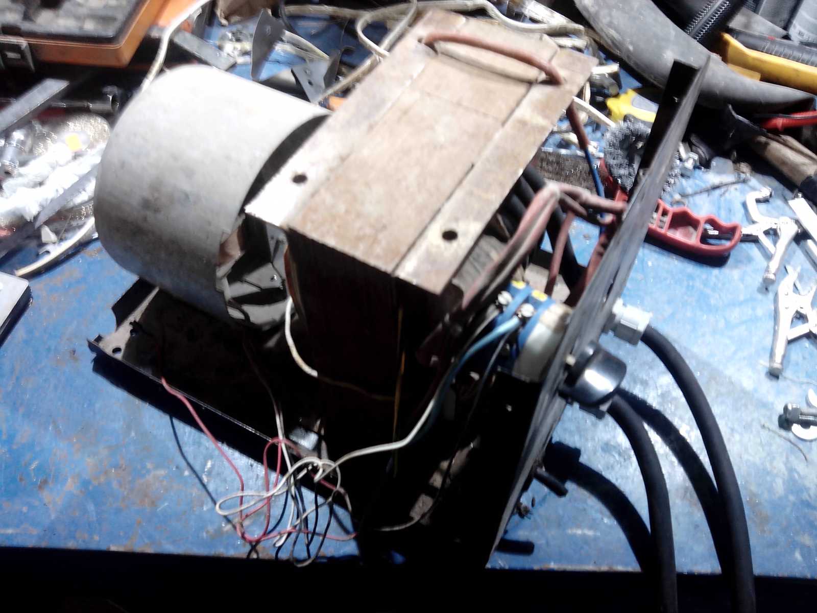

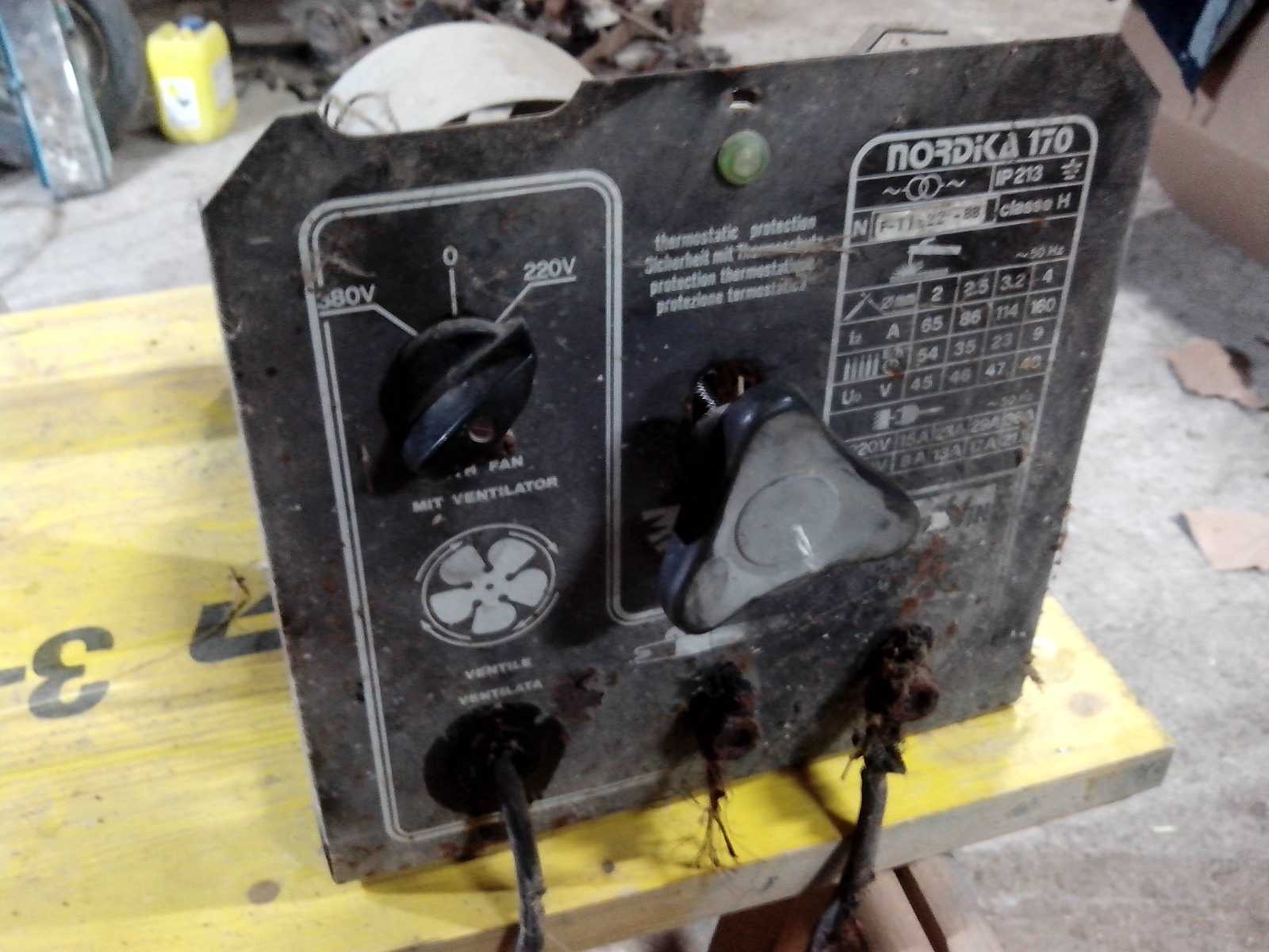

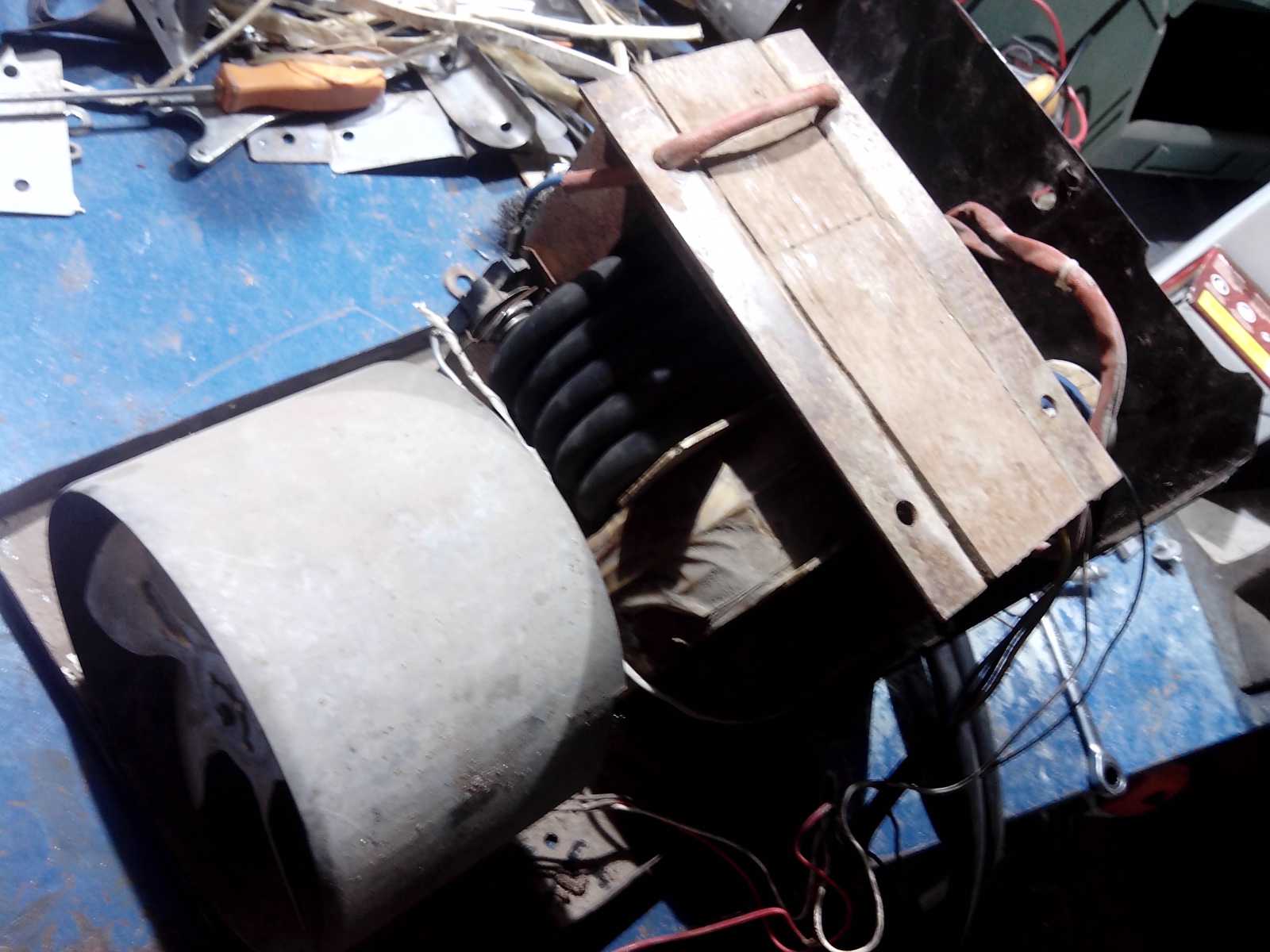

                    Sapete che c’è??? :huh:

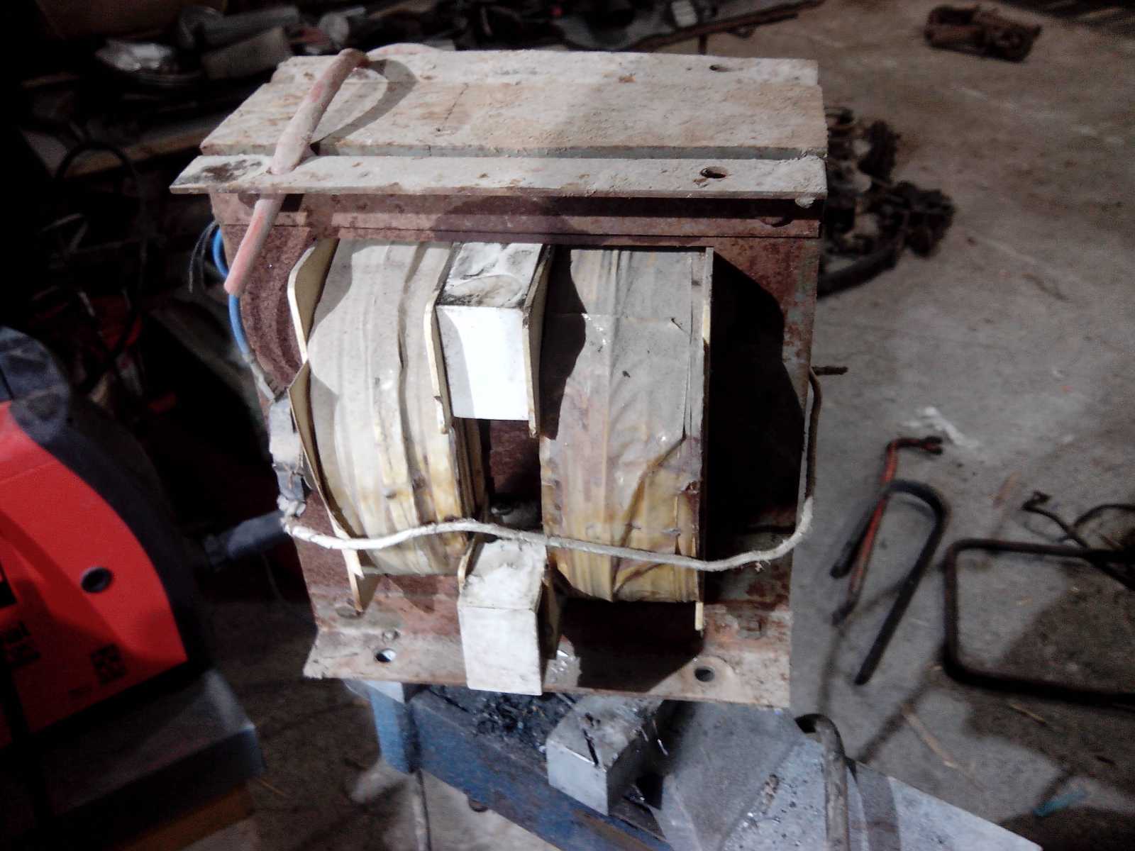

                    C’è che l’idea della puntatura di alcuni pezzi mi stuzzica parecchio… e allora oggi pomeriggio ho cercato nel ferro vecchio che ho sotto casa e… indovinate un pò?!?!? :woohoo:
                    Questa è una saldatrice piccola ma totalmente funzionante… funziona la regolazione della potenza, la ventola con tanto di convogliatore ecc… andrebbe solo modificato l’avvolgimento al secondario…
                    Questa non funzionava più come saldatrice ma il trasformatore si… ed è un bell’ animale…

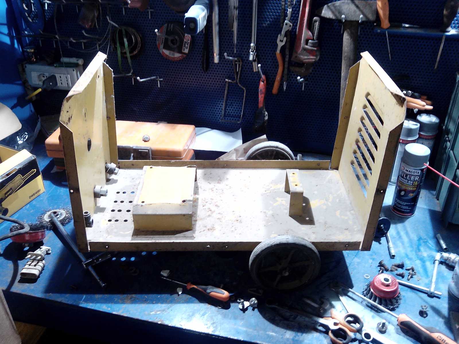

                    tolto il mega trasformatore…
                    ho trovato anche l’ utilizzo per il carrellino con le ruote (questo sotto)… con opportune modifiche ci piazzo sopra la filo continuo!!!
                    Ora veniamo al dunque… che ne pensate??? Come si può fare la pinza per la puntatura???
                    Aspetto consigli!!! 😉 :like :woohoo:

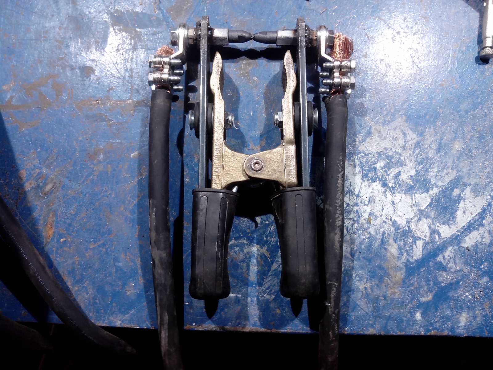

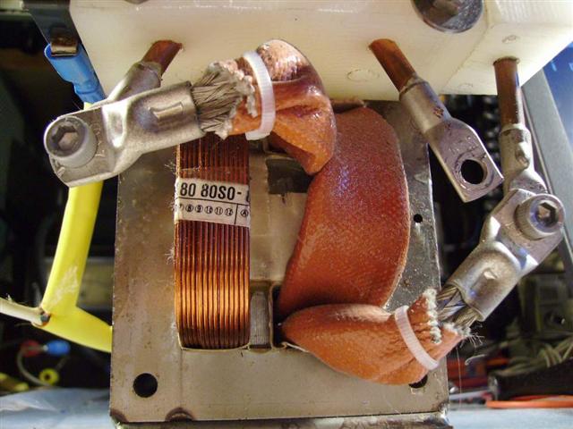

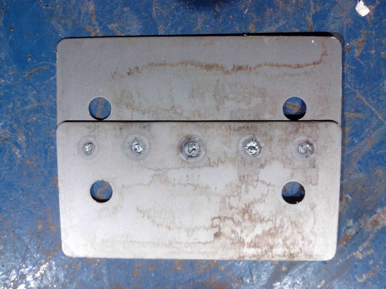

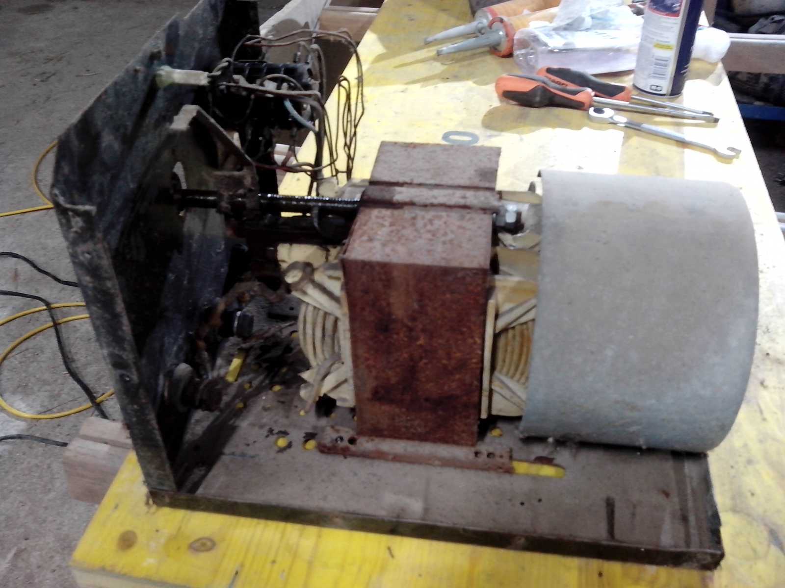

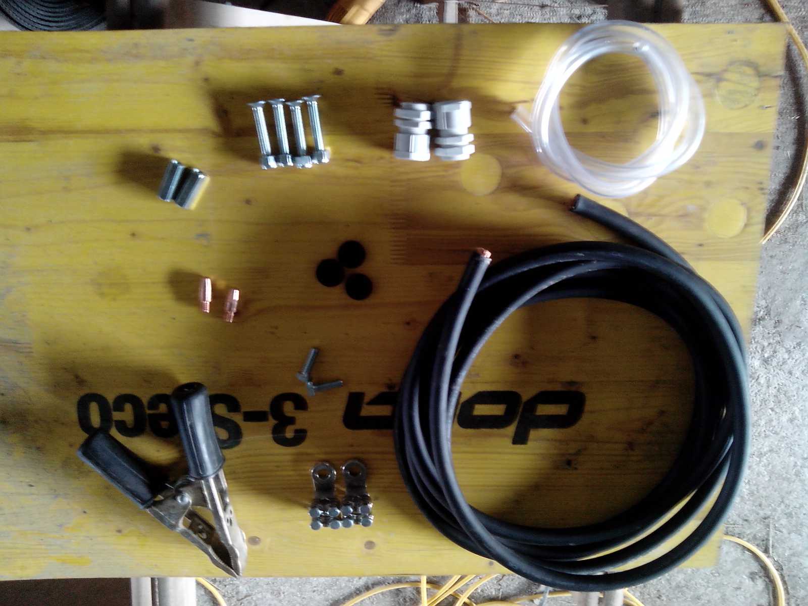

                      Neanche il tempo di reperire i due rottami che la puntatrice è già pronta… :laugh: :laugh: :laugh: :like
                      Allora… inizialmente ho provato col trasformatore piccolo… però il problema era la produzione enorme di calore nell’ avvolgimento secondario troppo troppo stetto… cosi ho deciso di trapiantare il trasformatore grosso nel vano della saldatrice piccola (con questo trasformatore sono riuscito a fare 5 giri di cavo sezione 50mm quadrati vicino al nucleo senza accavallarli con grande beneficio per la dissipazione del calore…

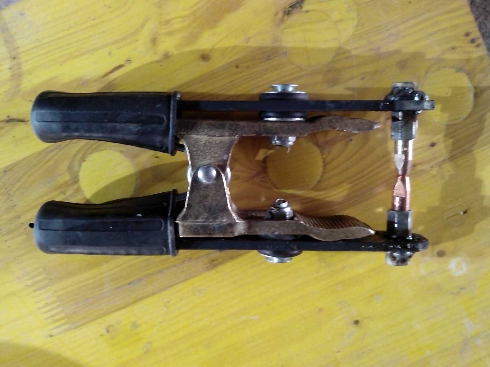

                      Fatto ciò… ho pensato a come fare la pinza per saldare… con questi materiali…
                      è venuta fuori questa…
                      e il risultato di tutto questo è….
                      Che ve ne pare??? :like
