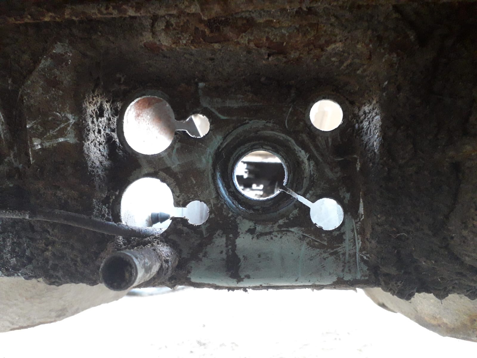

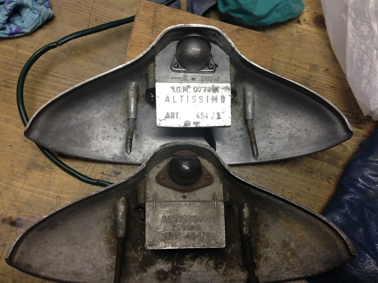

      Anche luce targa in alluminio e altissimo 😉

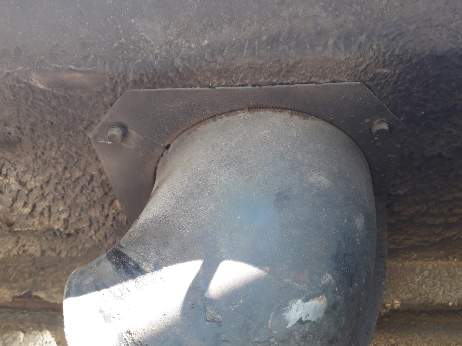

      Altra scoperta a me sconosciuta, il corno presa aria, dove si attacca il tubo del raffreddamento motore.
      Sulla F e sulla L, il pezzo in questione è un tutt’uno con la carrozzeria, mentre in questo modello, è fissato alla carrozzeria con 4 bulloncini/viti, quindi asportabile :woohoo:

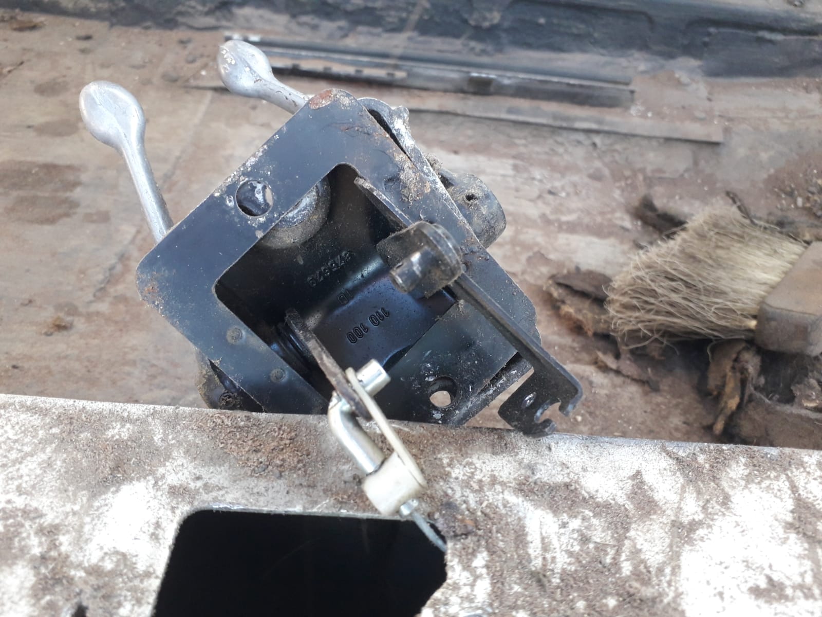

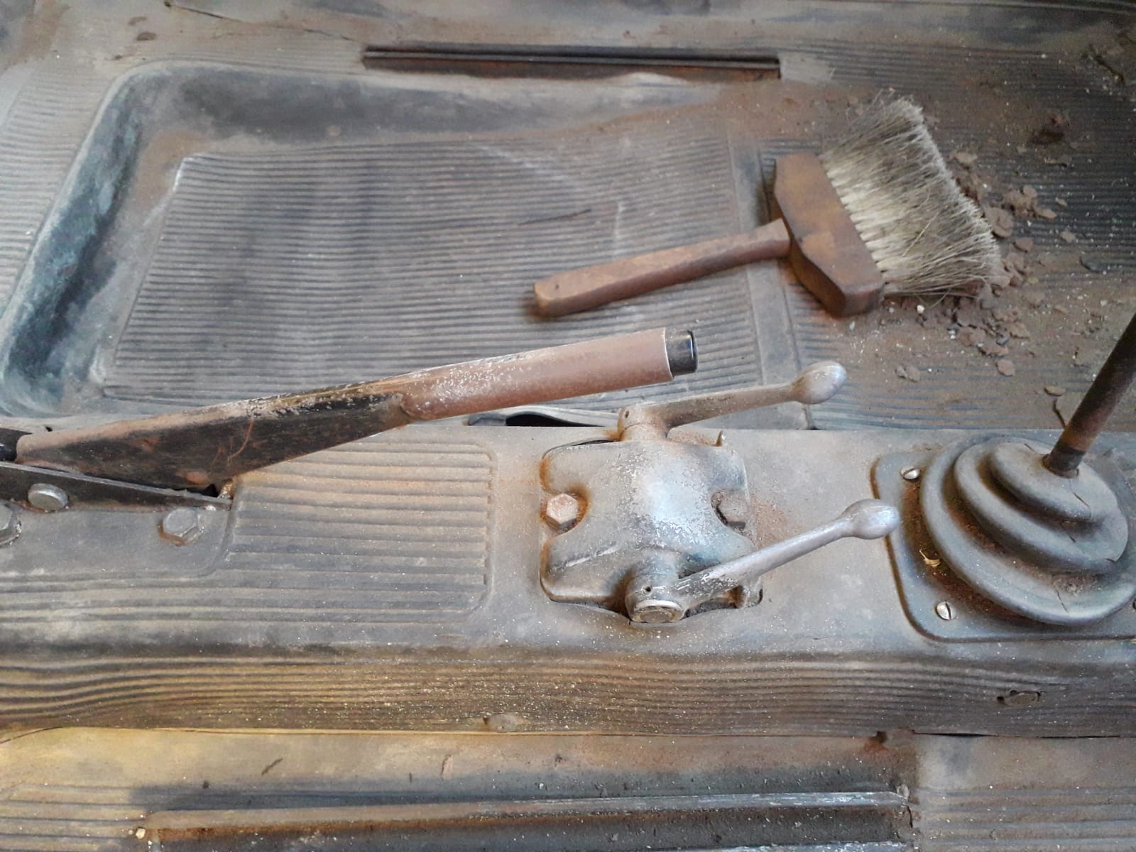

          Finito l’impianto elettrico, è la volta di togliere freno a mano e levette d’avviamento.
          Bellissima la forma ricurva e il materiale ( alluminio)
          Ma la sorpresa è stata vedere il sidtema di attacco dei fili, completamente diverso dalle future versioni

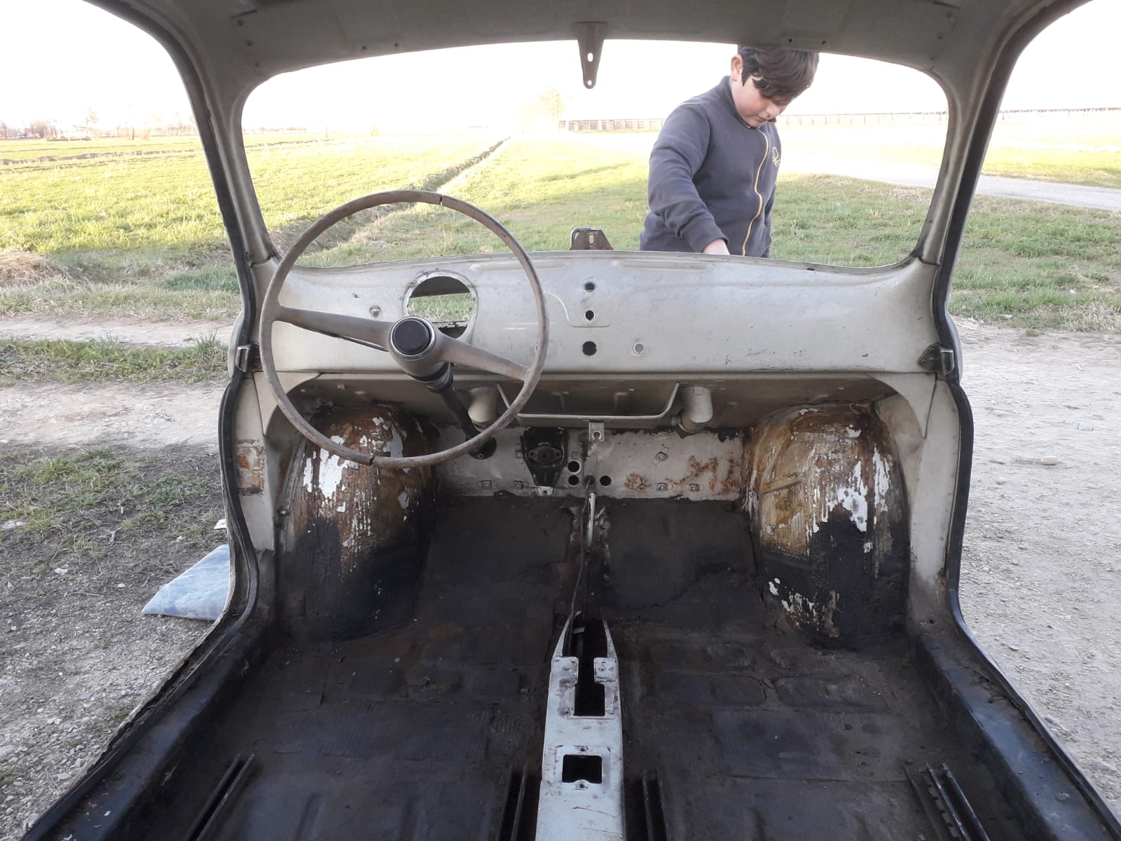

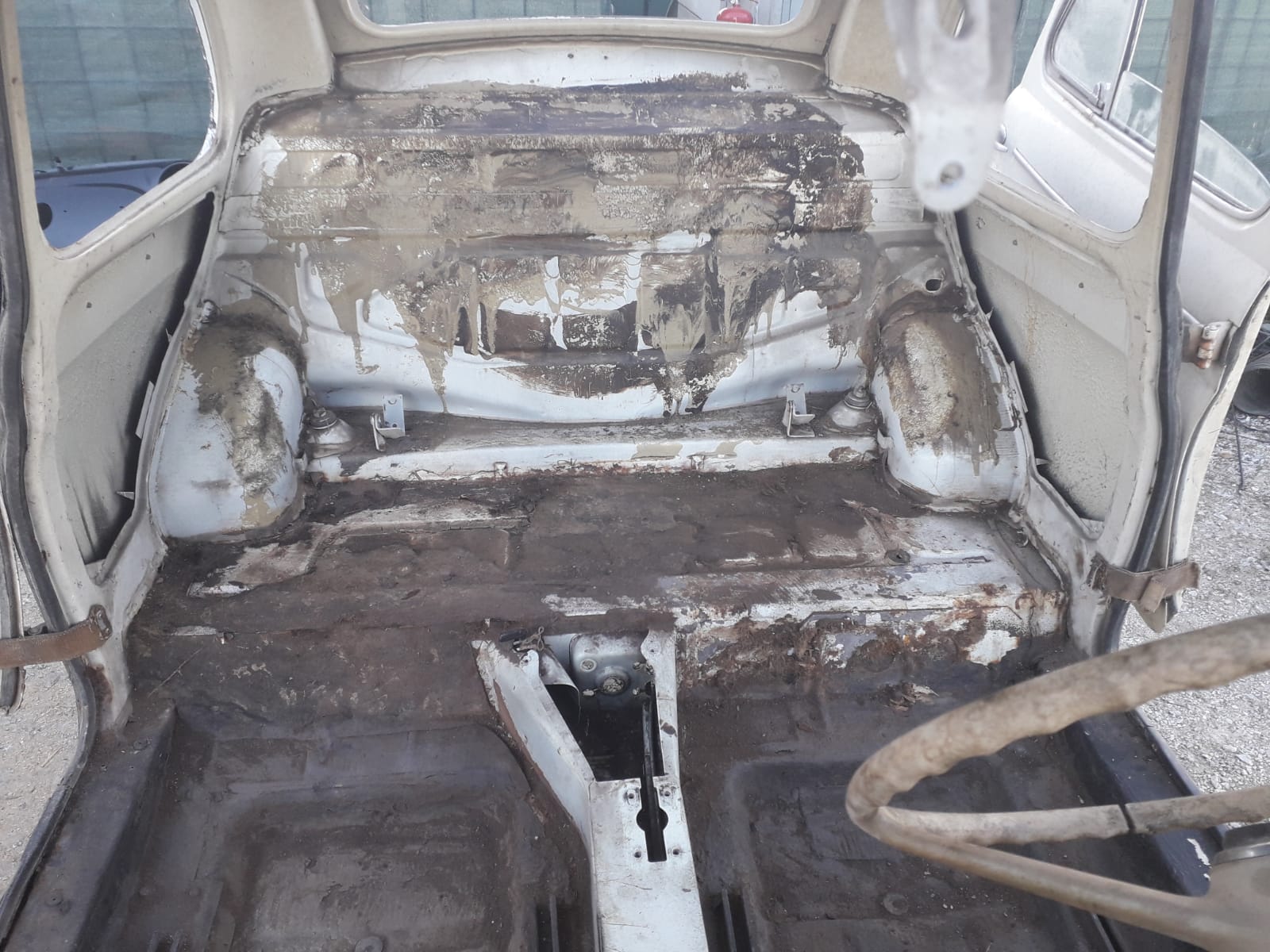

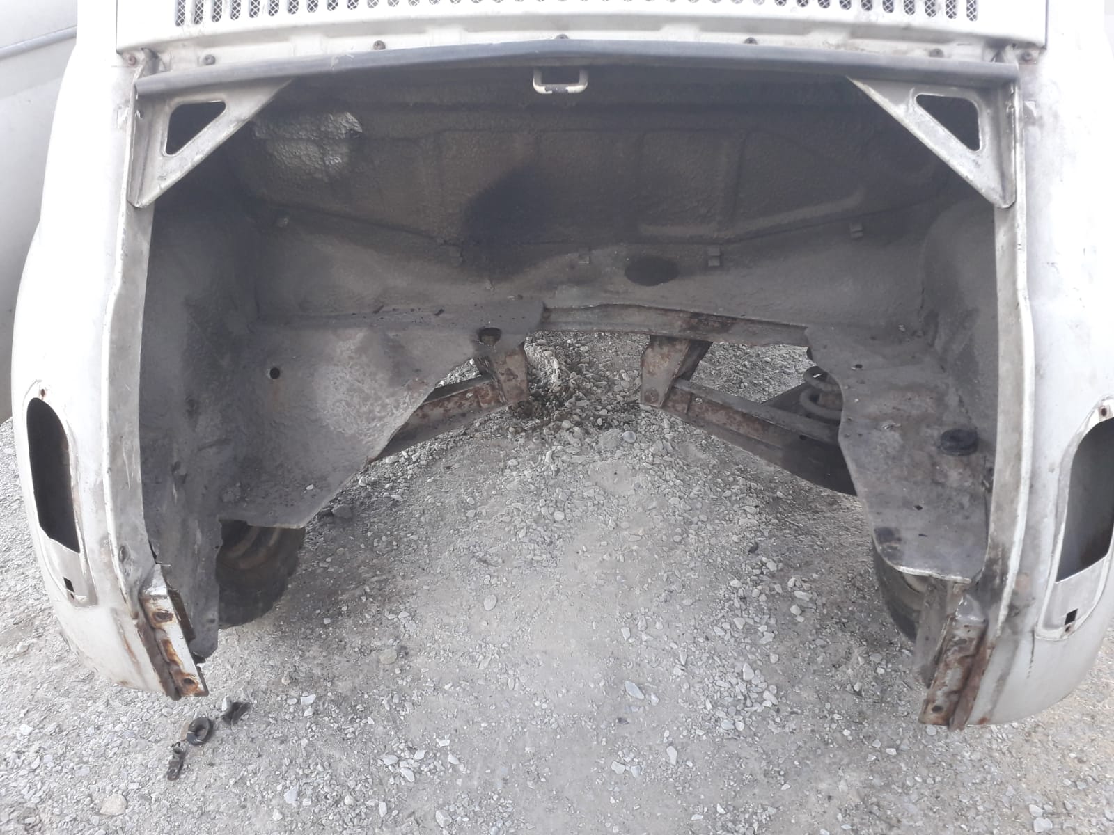

              Diciamo che così pezzo dopo pezzo , scoperta dopo scoperta, sono arrivato a lasciare la scocca semi nuda, lasciando però tutta la ciclistica montata per poter spostare più agevolmente la macchina
              Sorpresa delle sorprese……, credo di aver scoperto che questa macchina durante gli anni del suo utilizzo, sia stata riverniciata, perchè all’uscita del tunnel, ho trovato un colore diverso, un azzurro/verdino :unsure: :unsure:

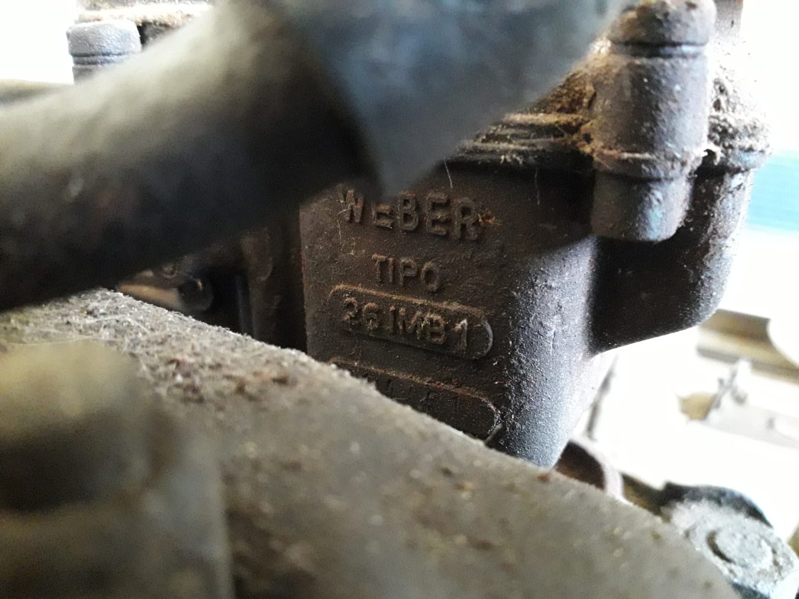

                        Una curiosità Claudio, puoi per cortesia indicarmi la sigla del carburatore?
                        Potrebbe essere un IMB 1 visto che la piccola è del 61.
                        :)[/quote]
                        Ciao Drago , nel primo minuto libero , sono andato a verificare la sigla del carburatore .
                        Fino a quando non avrò il catalogo ricambi, non posso garantire che sia di primo impianto, ma per ora ho trovato montato un IMB 1 :woohoo:
                        Altra scoperta , io manco sapevo che esistesse 😆

                              francesco78
                                Ciao Claudio,
                                interessantissime queste foto testimonianza….
                                Quando hai tempo controlla di che tipo è il porta luce targa.
                                tempo fa ad una fiera trovai (e presi) un modello leggermente diverso che mi sembrava più datato…
                                Se aguzzi lo sguardo (quello sotto) ha il lamierino di supporto del vetrino diverso, i codici sono i stessi ma il font del 4 è diverso…
                                C’è addirittura lo stemmino Altissimo sulla parte superiore, stemmino che ho visto solo su questo porta luce…
