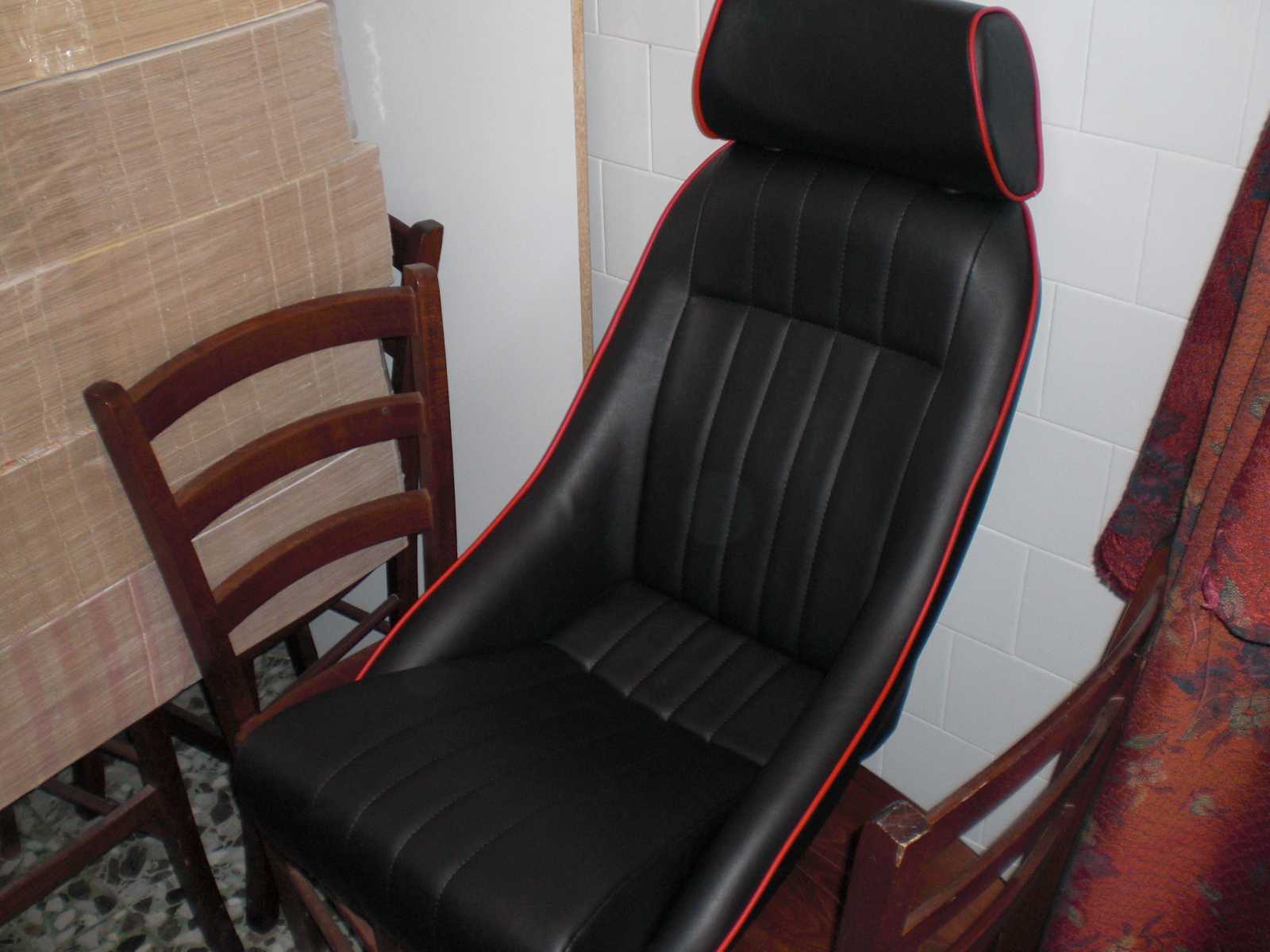

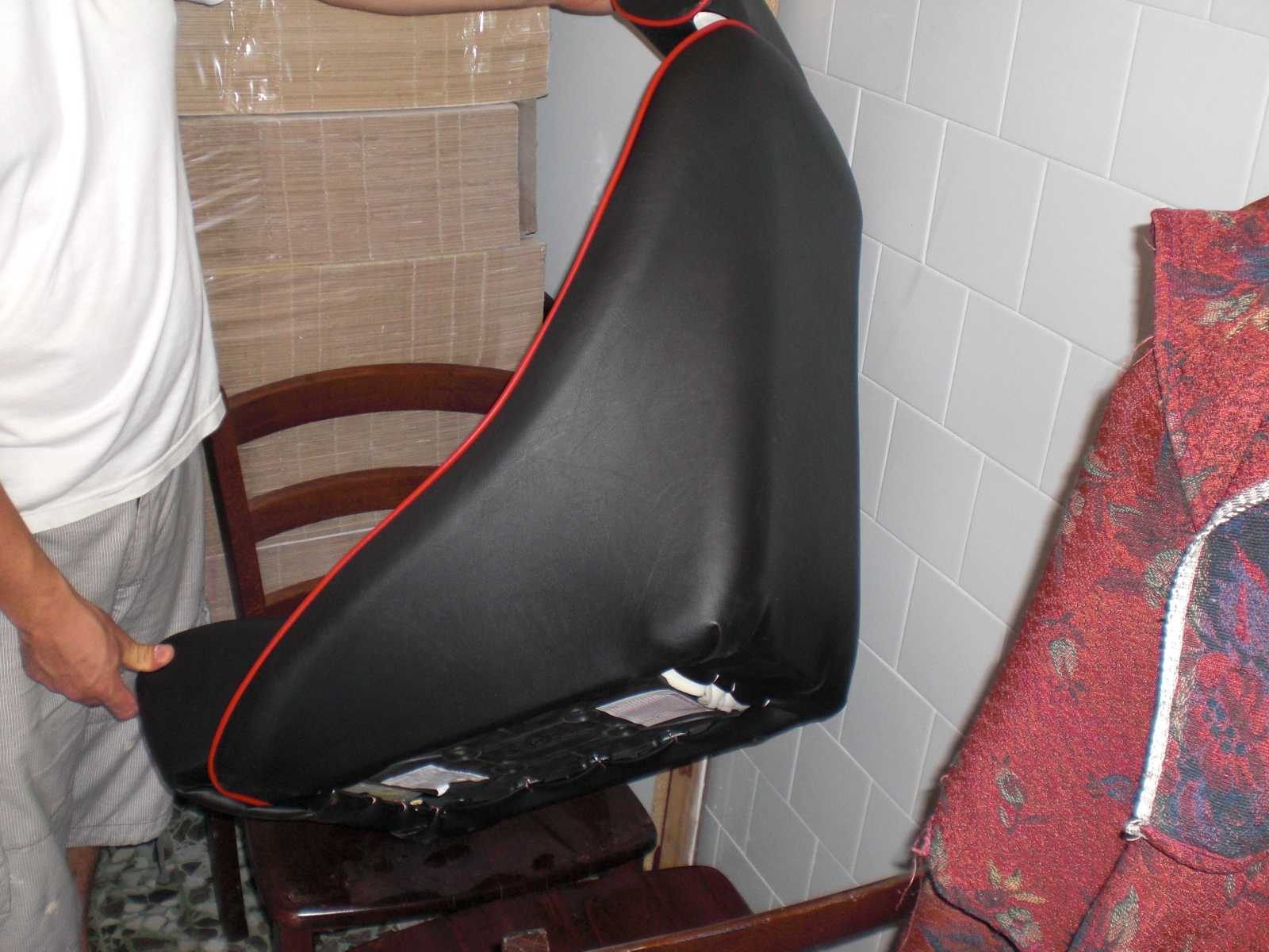

      @Naviga i cobra Classic somigliano più alla II° serie dei fusina, un taglio più squadrato..Li trovi in U.K. ad una 90 di euro l’uno circa…
      Un mio amico ha preso questi completi di slitte….
      li ha pagati tutti e due completi di slitte e spediti dall’inghilterra 400euro, se non erro…rispetto ai Fusina replica, sono più piccoli questi…
      Quelli che piacciono a me sono senza poggiatesta e tutti neri…

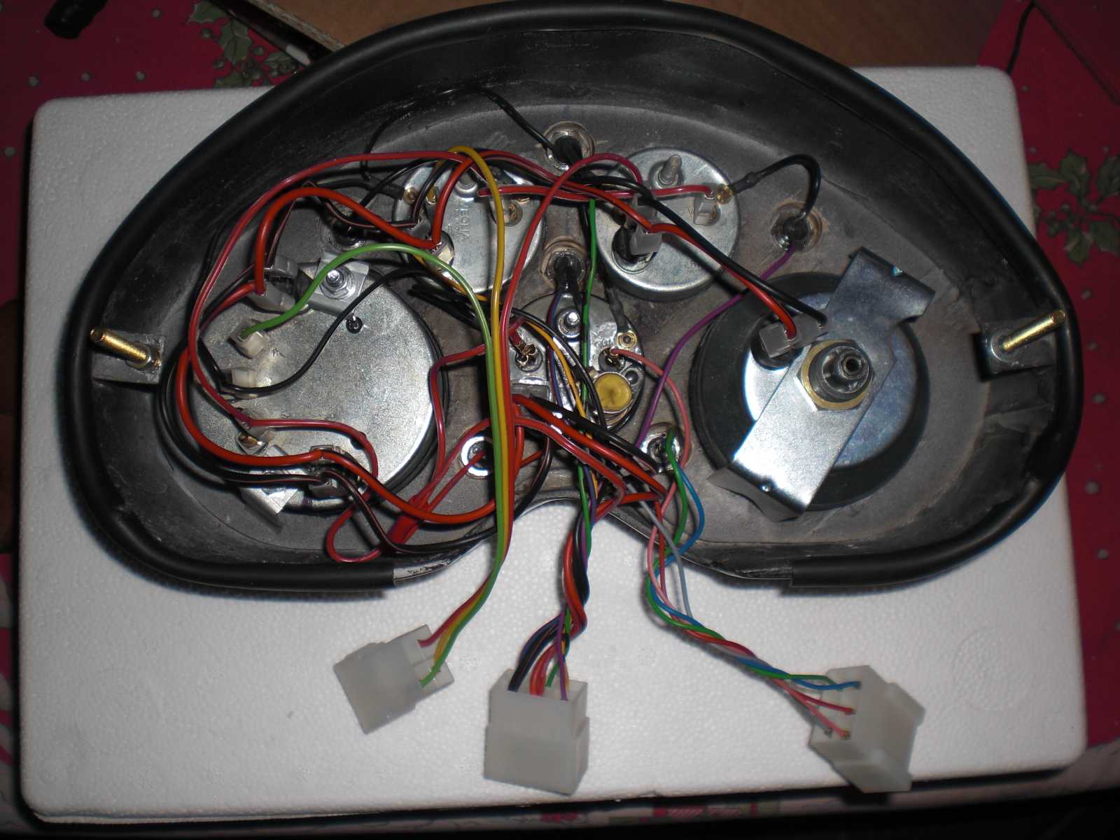

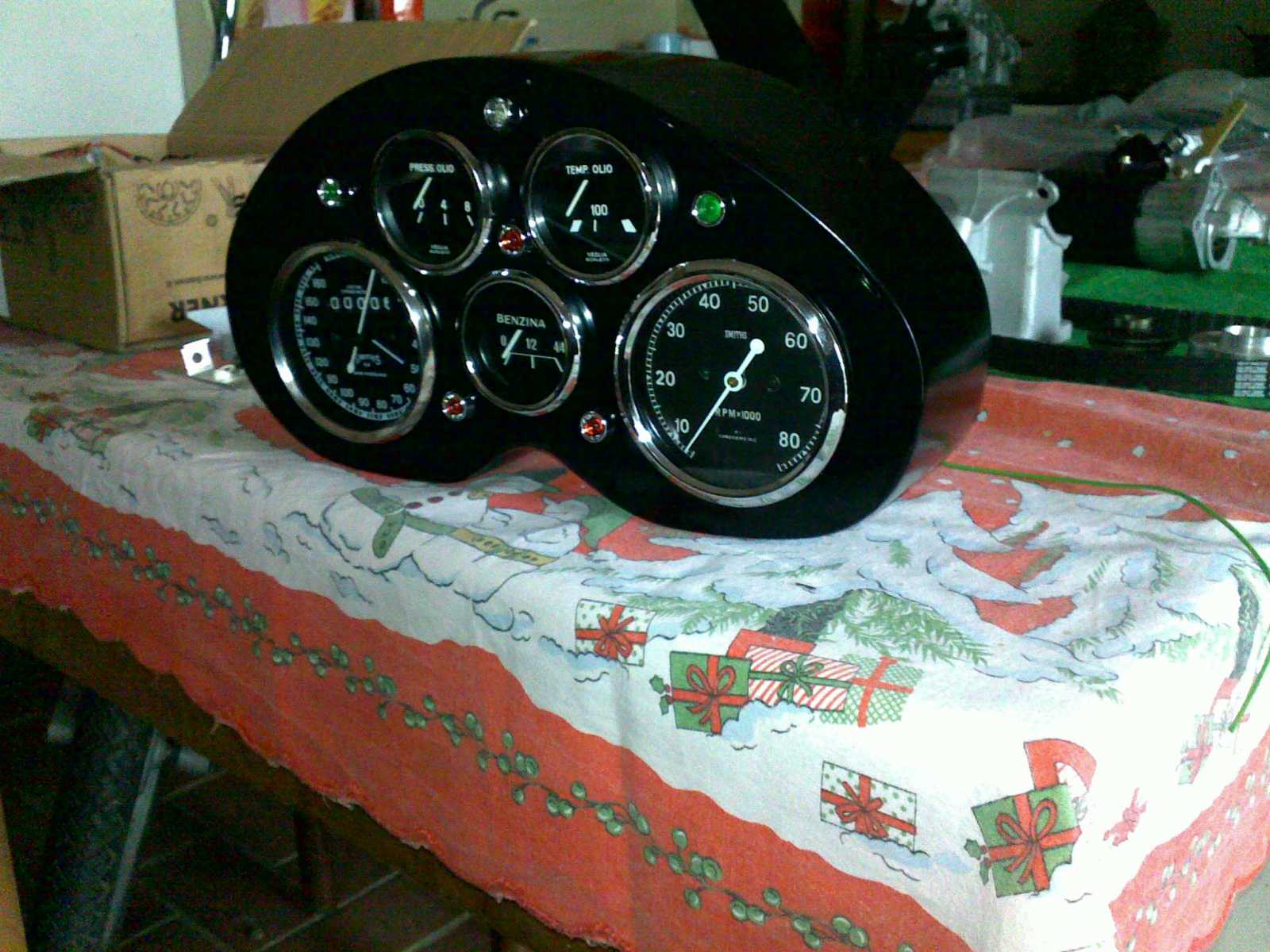

      Il quadro strumenti è stato realizzato in VTR
      Cablaggio predisposto per morsetteria L
      I 3 strumentini sono quelli 112Abarth dove è stata cambiata la ghiera cromata; Il contakm è nuovo di una vecchia Norton BSA, mentre il contagiri me lo sono fatto fare da un’aziendina, che fa cruscotti per 500…..

            Che belli i sedili,si senza poggiatesta è decisamente meglio!! Il tachimetro è stupendo…che bello il contachilometro con la lancetta che parte dall’alto 😀 Io ne ho preso uno da un signore di Bolzano che li realizza artigianalmente in metallo finitura vecchia,solo che devo ancora montarlo…se riuscissi a indicarmi come hai collegato il tutto (contagiri e pressione olio più che altro) te ne sarei grato,anche in MP così non andiamo OT. Cmq complimenti ancora,io purtroppo non ne sono in grado 🙁

              Certo… Come no…. disponibilissimo… Mandami un MP con gli strumenti che hai che ti indico i collegamenti 😉
              Si, il sedile è veramente carino.. se non riesco a fare quello che dico io mi riverso su questi.. come già detto RIGOROSAMENTE NERI e SENZA poggiatesta…Si, il tachimetro è veramente Vintage… 😀 ed è ancora più bello quando sai che costa 16,50euro nuovo ahahahaaaah!!!!!! From India!!!!!

                  Urca che lavorone: sei davvero un professionista :laugh: :laugh:
                  Molto molto bello il quadro strumenti:
