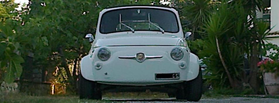

              Salve amici è da tanto che non ci sentiamo, ma nel frattempo Margot, sta muovendo i primi passi, ma soprattutto nella legalità più assoluta… Eccola raggiante!!!

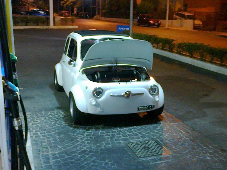

              E qui, invece, gli amici smanettoni, che mi hanno fatto una ripresa, senza che nemmeno me ne accorgessi :laugh:
              Ancora sono in fase di regolazione, perchè non stò avendo il tempo di dedicarmici… Purtroppo per un errore di errate tolleranze, ho subito una grippatura,altrimenti avevo già finito il rodaggio.. un pò anche colpa mia che ho abbassato il piede passando i 7600giri in salita.. un pò troppo presto :sick: ma per fortuna non mi sono perso d’animo ed ho rifatto tutto da capo…Ora infatti monto anche lo strumento EGT per monitorare in tempi reali le temperature dei Gas di scarico…Prevenire e meglio che curare… e se tutto va bene per Natale, le regalo un bel 3/4 corta (19/27-22/24)!!!

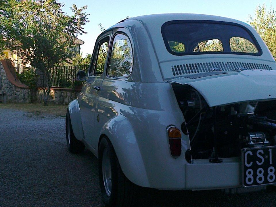

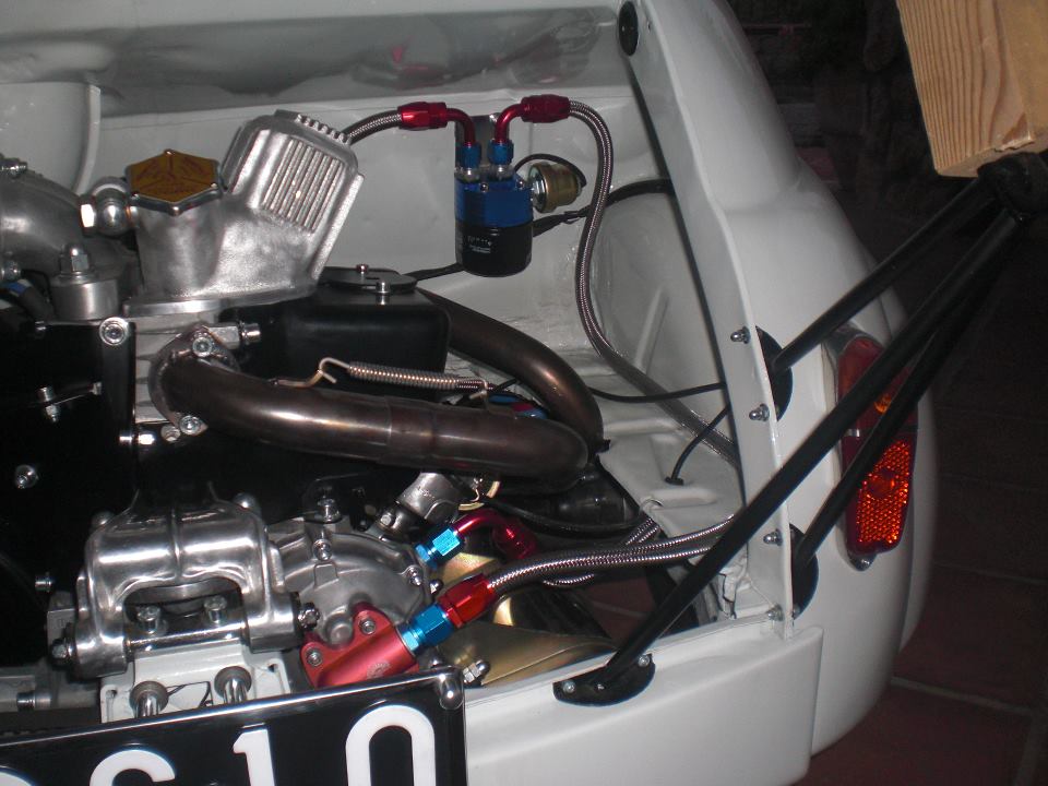

                        Qualche scorcio di Lei…

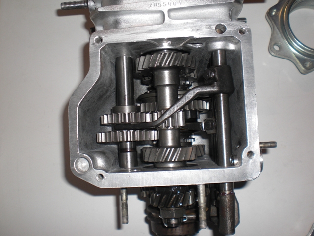

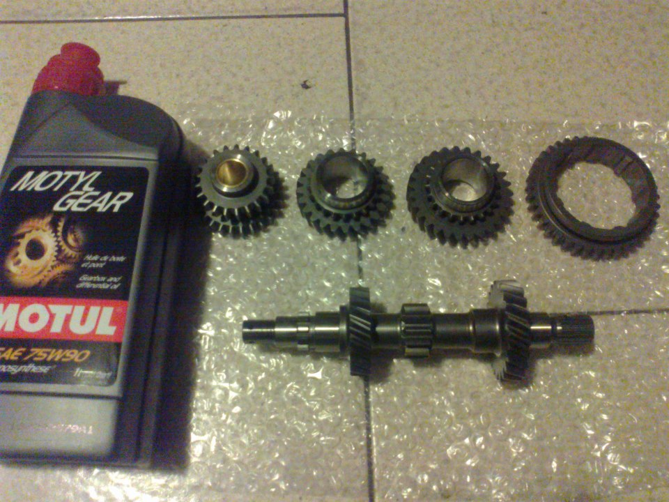

                          Qualche aggiornamento, per non perdere il vizio…
                          Dicono che il cambio fa mezzo motore… sarà vero??? 😛 penso di si 🙂 🙂
                          Rapporti: I° 12/39 II° 15/31 III° 19/27 IV° 22/24

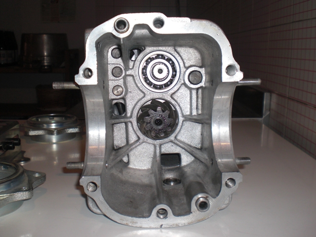

                          Rapporto al Ponte 9×39 visto il rotolamento di 1.520mm

                            Stai sempre a smanettare e in questo caso credo che fai bene visto la cavalleria che ti spinge. Il cambio mezzo motore? Ma no, il cambio è il cambio.. :laugh:

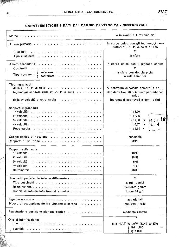

                              Posso chiederti che comporta le modifiche al rapporto al ponte?
                              Forse perchè monti cerchi da 10″?
                              Questi sono o dovrebbero essere gli originali:

                                @Bufa500 😀 ehhh si 😛 😛 e questo cambio ci voleva per rendere giustizia al propulsore 😀 ora spero di non essere troppo corto :ohmy:
                                @Maxeliano il rotolamento influisce in quanto il metraggio che percorre un cerchio da 10″ con gomma 165/70/10 (ossia 1520mm) è inferiore rispetto a quello che percorre un cerchio da 12″ con gomma 125/80 (1560mm) sembrano pochi ma la differenza si sente in ripresa.. per questo ho preferito scegliere una coppia conica più lunga in modo da allungare le velocità finali di ogni marcia.. specialmente la 4° per di più con sole 4 marce, anche avendo avuto un cerchio da 12″ avrei messo cmq la 9×39(BIS) proprio per evitare di trovarmi troppo corto in finale con un motore che già a 5000 giri grida..
                                Ora non resta che avere il verdetto finale dalla strada e poi stilo pregi e difetti di questa rapportatura …
                                A presto!!
                                P.s. ieri ho tirato giù(non avendo un ponte) motore e cambio per lavorare più comodo, visto che il solo cambio non riuscivo a sfilarlo :blush:
