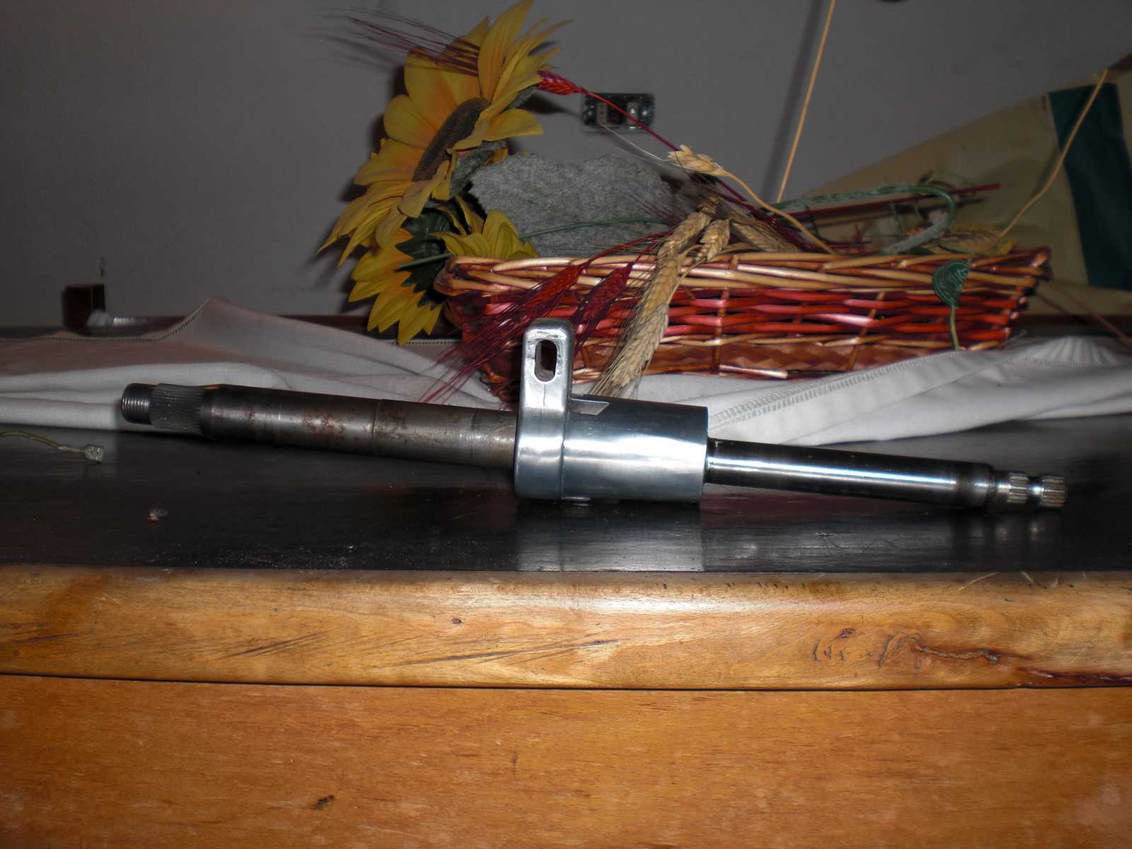

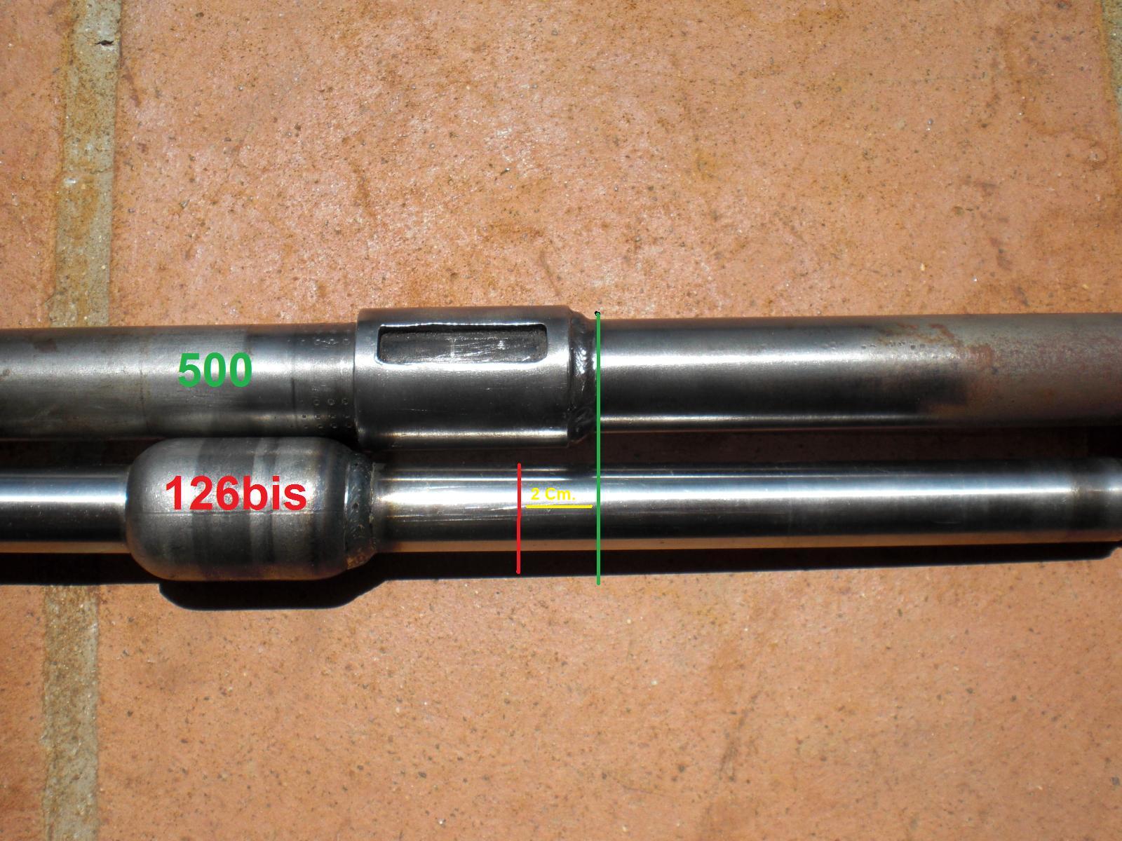

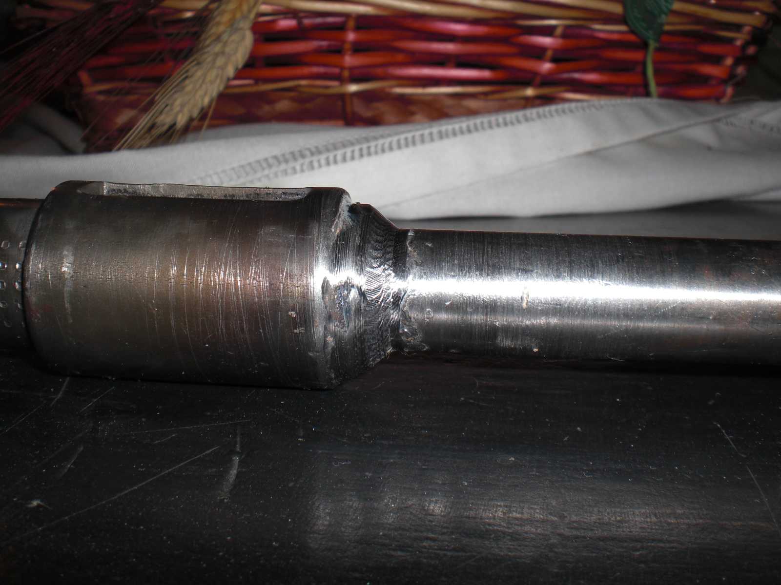

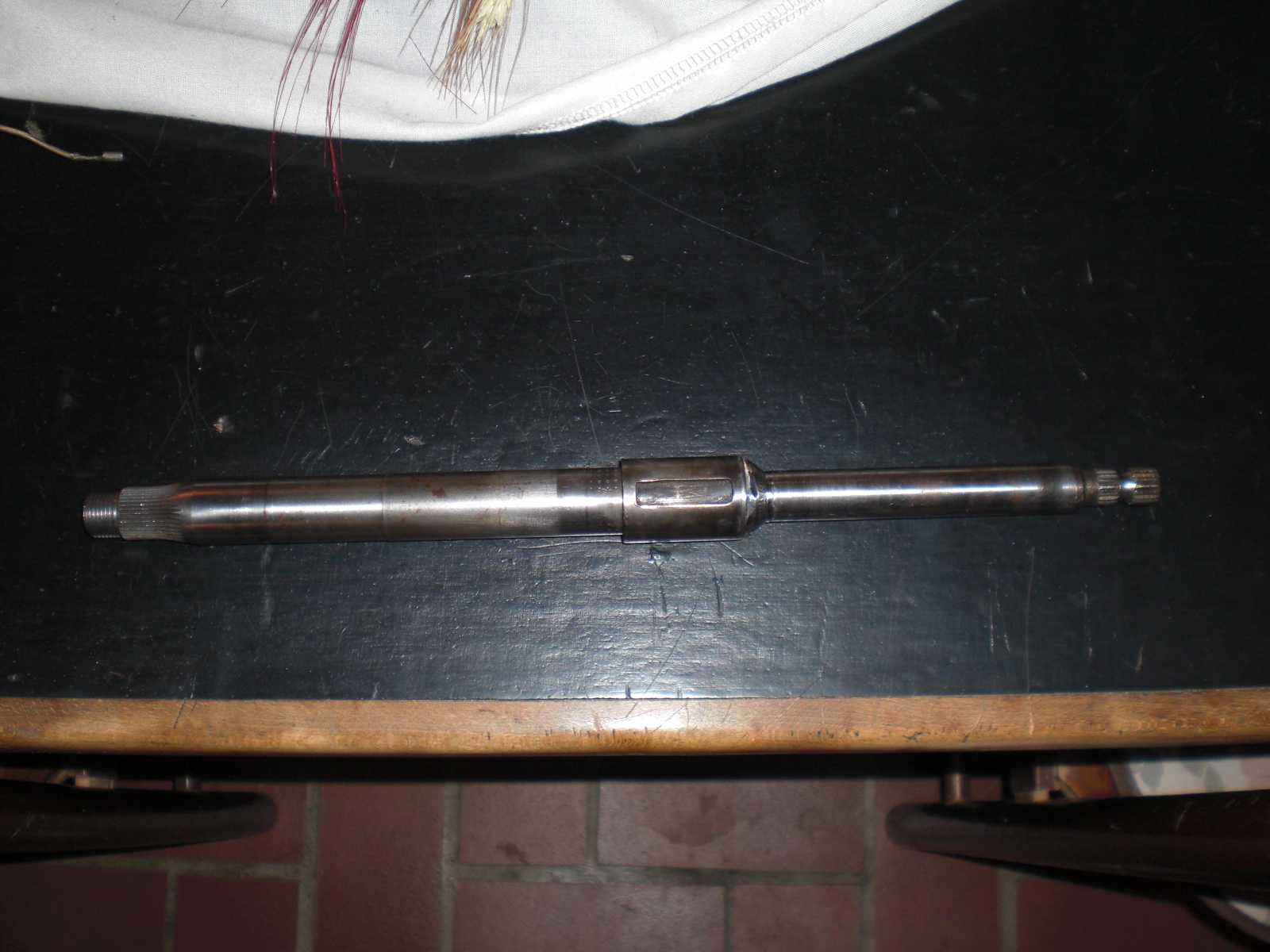

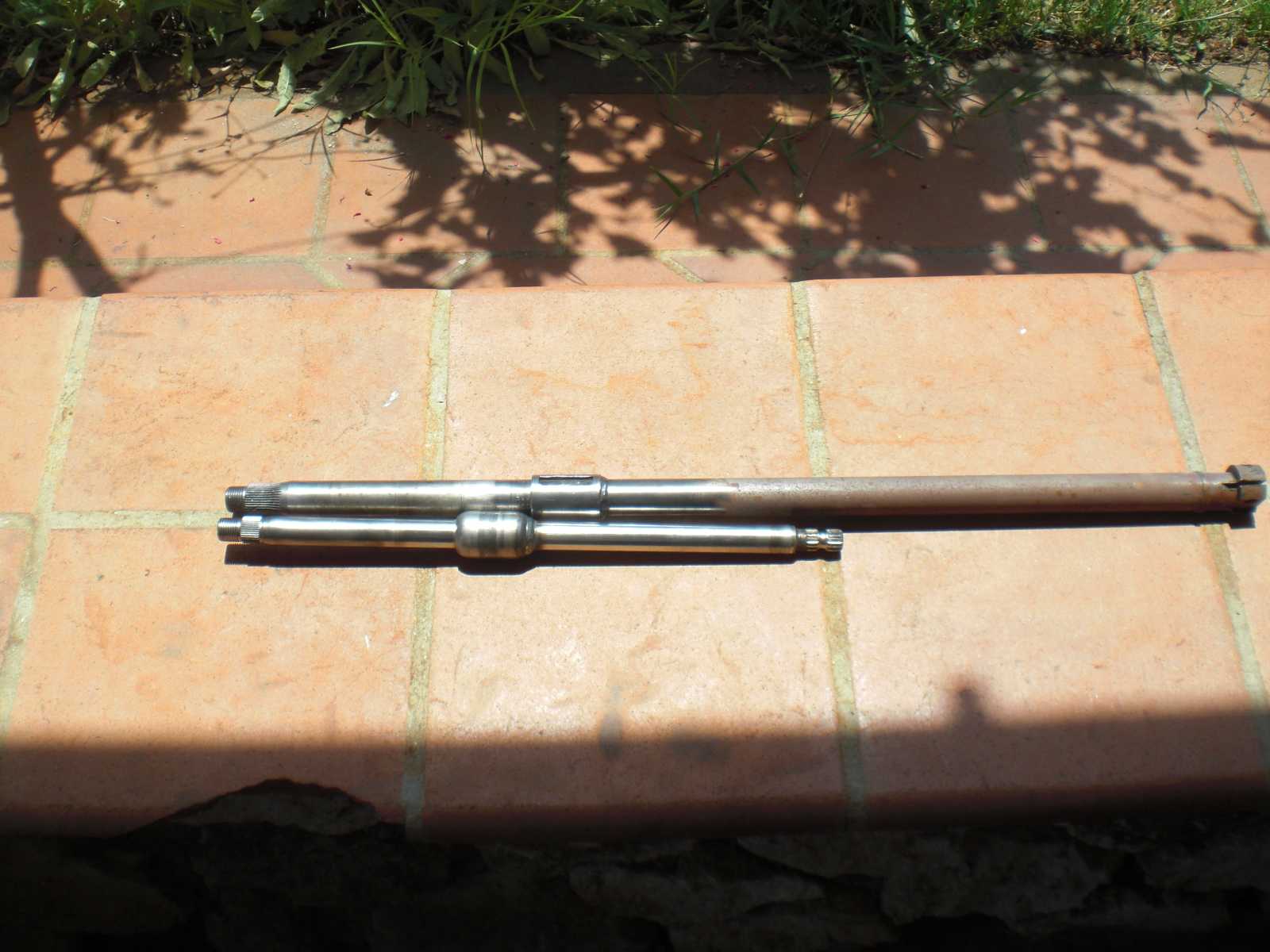

                ciao, rinnovo i complimenti per la tua 5oo.anche sulla mia ho apportato alcune modifiche simili alle tue..
                ma, volevo chiederti:
                ho notato lo sterzo a cremagliera tipo 126, modifica che ho installato anche sulla mia macchina, ma mi è sembrato che il devio luci sia quello originale, io ho dovuto montare quello della 126, perché non si abbinava al piantone sterzo (quello fisso), sul tuo sterzo sei riuscito a mantenere quello 500?
                grazie. 🙂
                scusa la mia curiosità.. 😛
                #295782
                Chiuritusu
                  Grazie per i complimenti ancora Ale…
                  Fai bene ad osservare ogni cosa, ed io ti accontento subito sulla tua domanda..
                  SI.. hai visto bene.. monto il devio della 500, per questioni di gusto estetico (perchè quello del 126 non mi piace), visto che molti parametri della mia 500 anche se modificata li ho voluti lasciare originali(vedi messa in moto a levetta, prima avevo quella a pulsante, e dinamo e tanti altri accessori), perchè instancabili!!!
                  In pratica è stato fatto così: il primo pezzo di canna sterzo(quello che gira sulle boccole del supporto BIS) è stato tagliato, diventando un ibrido, con il pezzo che gira nel canotto sterzo(a cuscinetti) e che si attacca allo snodo della canna è della 126 BIS, la parte superiore, dove c’è il mille righe del mozzo sterzo e dove vi alloggia il devio luci è della 500…
                  Ecco l’idrido… 🙂
                  Spero che sia chiaro… :unsure: 😉

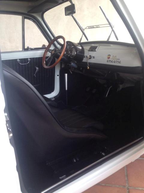

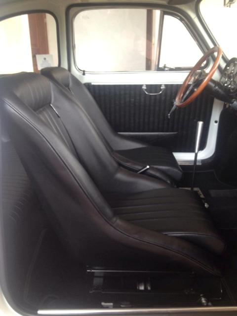

                      Chiuritusu
                        Piccolo aggiornamento su Margot..
                        Seggiolini….
                        Ora si che si sta ben fermi senza sballottolare nelle chicane 👿
                        #298799
                          Belli Luca 😉 metterai anche le cinture?
                          #298809
                            Molto molto belli, Margot meritava dei sedili così.
                            #298840
                            scorpioncino
                              Ottimo lavoretto!
                              #298849
                              Chiuritusu
                                Grazie Maurizio, non penso, anche se all’epoca mi procurai dal mio meccanico due cinture con attacco addominale e connettore in acciaio, che sono uno spettacolo anche se non più a norma… Quindi devo desistere visto che… Non ho intenzione di montare cinture, vista anche la legge vigente sulla categoria delle vetture M1..
                                Grazie Drago mi fa piacere che ti piacciano … Margot merita questo e altro;)
                                Grazie Scorpioncino!!!
                                #298973
                                  belli!
                                  che stile “vintage”! si abbinano perfettamente allo stile della macchina.
                                  per le cinture non mi preoccuperei più di tanto.. 😛 se ti piacciono e stanno bene, mettile su! 🙂
                                  ciao!
