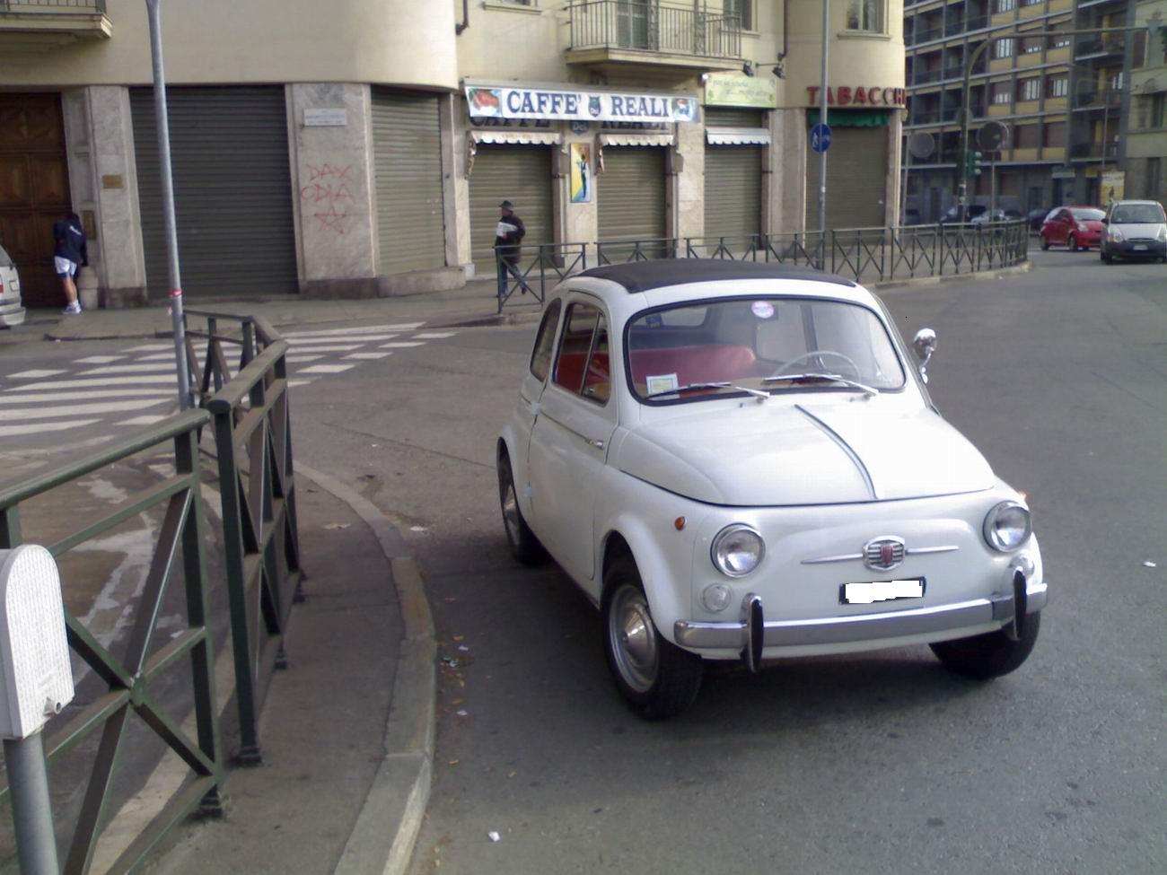

          sparky quella botta l’ho riparata io..si passa benissimo.. e poi il carrozziere mi ha riverniciato la parte bassa.
          ps che lavoro fai?ecco com’e’ adesso..ciao ne’-!
