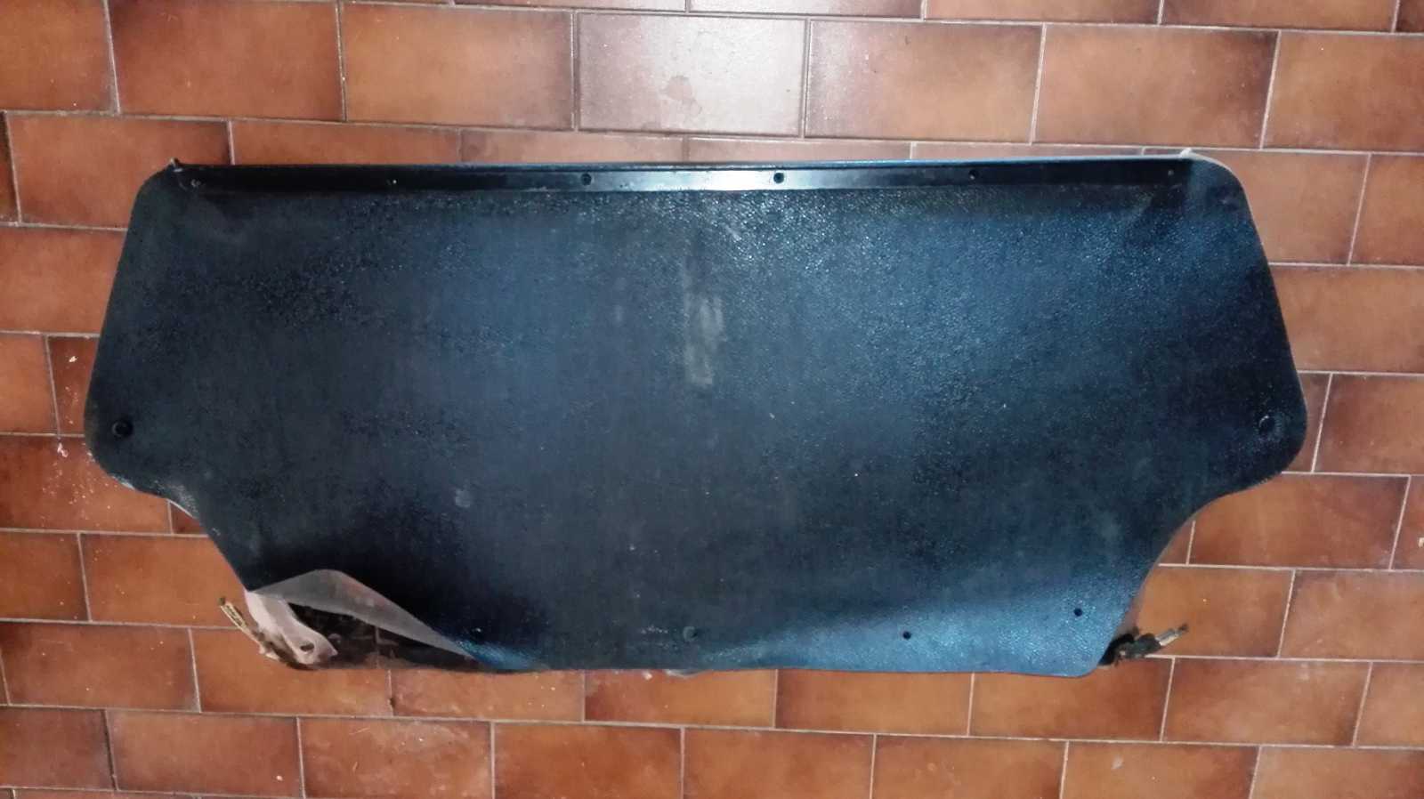

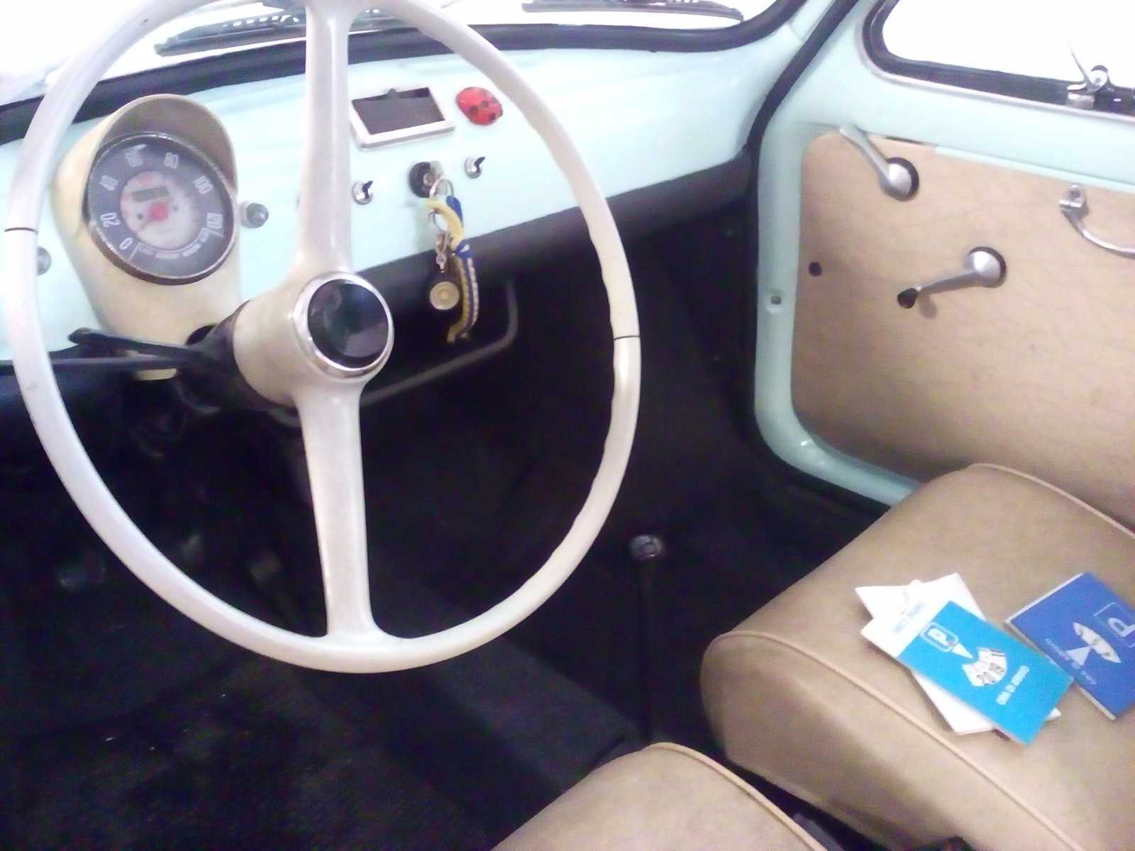

Anche gli interni non sono ben messi, come facilmente immaginabile. La parte inferiore dei sedili anteriori è composta da strisce di gomma nere, i pannelli anteriori e posteriori sono da ripristinate (vorrei farli rossi…dovrebbero essere compatibili col colore esterno). Il cofano posteriore l’ho già acquistato mentre non so esattamente quali caratteristiche dovrebbe avere l’anteriore di primo equipaggiamento. Quella che molti chiamano “unghia” cioè il gancio e relativo alloggiamento che dovrebbe essere sulla sommità esterna del tetto necessaria per agganciare la cinghia, purtroppo manca. Probabilmente sarà stato eliminato e/o coperto con stucco dal carrozziere criminale di cui parlavo prima :ohmy:
Per quanto riguarda la mia prima 500…purtoppo no: era targata Roma 84 ed era del giugno ’65. Anche quella uniprò..la acquistai a Campagnano pagandola 700.000 Lire….how time flies! 🙁16 Febbraio 2017 alle 20:14 #390501Andrea.Effe1965PartecipanteAllora veniamo agli interni.

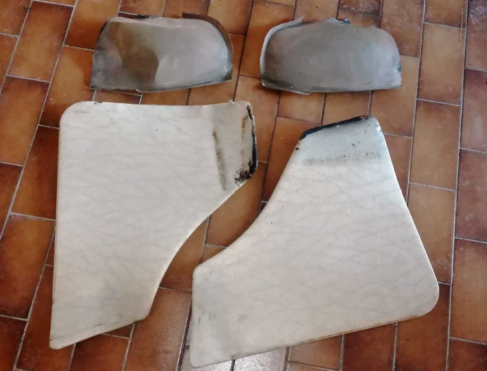

Sicuramente i rivestimenti non sono i suoi, ma i sedili con sotto le cinghie in gomma sono corretti (e rari da trovare) per la Ottobulloni. Non è che sono stati rivestiti?
Comunque sia le strutture dei sedili anteriori che quelle posteriori sono le originali. DA RECUPERARE ASSOLUTAMENTE.
Anche i pannelli posteriori sono i rari originali correttamente in due pezzi, anche se sono stati rivestiti, Cerca di recuperarli perchè sono difficili da trovare.
La porta destra è corretta per la ottobulloni, spero lo sia anche la sinistra. ovviamente il pannello non lo è.
La ghiera del blocchetto di accensione deve essere CROMATA e non nera.
Dalla foto mi sembra di vedere che hai la moquette………da eliminare e ripristinare il tappeto in gomma.
Devi trovare il rivestimento nero che va dietro sotto la panchetta posteriore e che scende sino al pavimento.

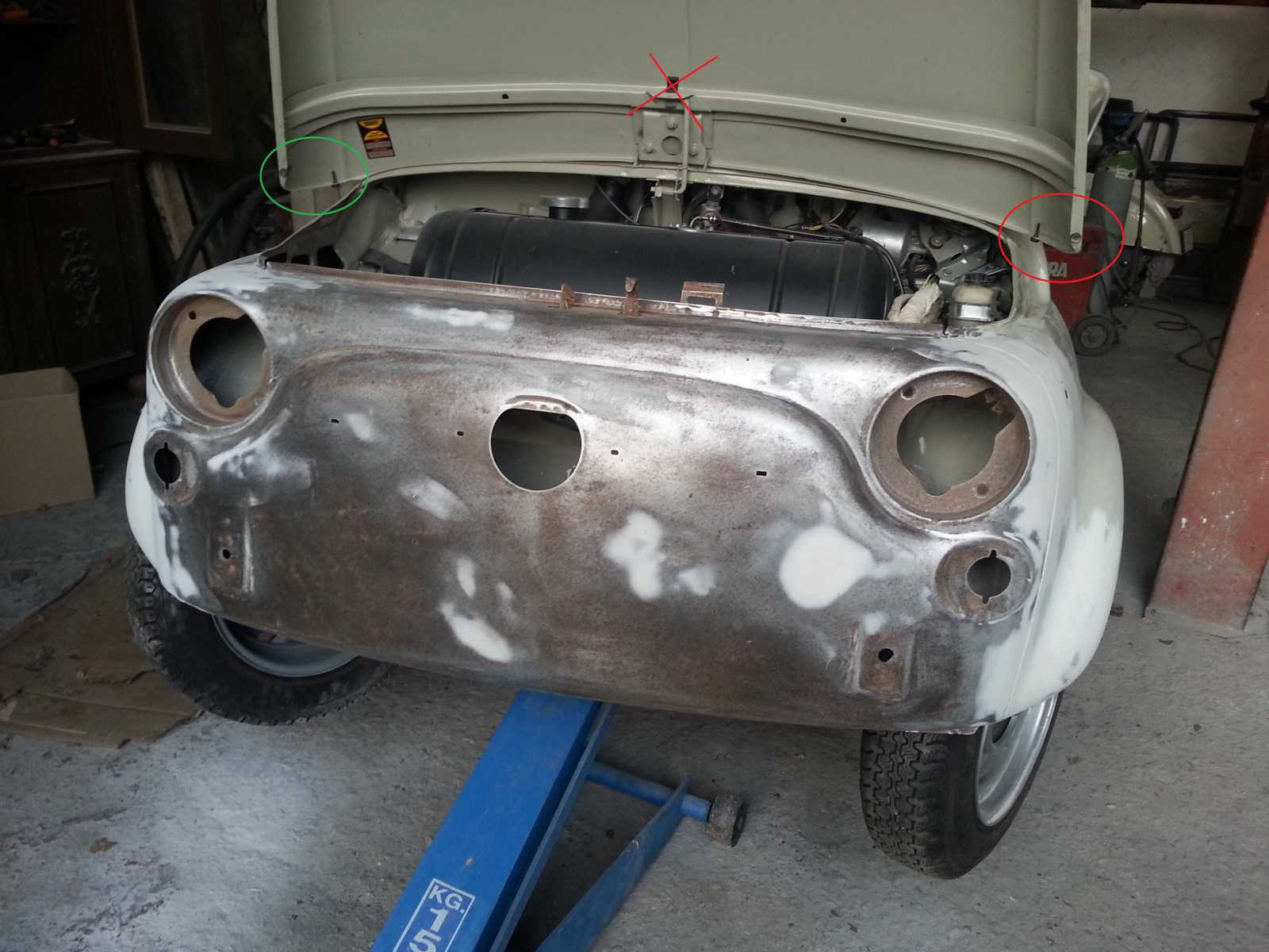

Il cofano anteriore corretto per la ottobulloni deve avere i 4 fori nella parte posteriore per i gommini, dove va a battuta sulla carrozzeria e NON deve avere il gommino centrale nella zona dove si incastra il braccio che lo tiene aperto.
Occhio che il cofano posteriore della Ottobulloni è specifico ed è come quello delle precedenti 500D.Se può esserti utile la mia è conservata e potrai trovare molte risposte ai tuoi quesiti……….puoi vedere cosa va e cosa non va…..se hai altre curiosità sono a disposizione
http://www.500clubitalia.it/forum/28-le-nostre-500/196235-vent-anni-dopo-di-nuovo-ottobulloni
16 Febbraio 2017 alle 21:44 #390507Piperclub65PartecipanteGrazie Andrea
ti confermo che anche la porta sinistra è corretta. La moquette è stata eliminata…lasciando intravedere il pessimo stato dei fondi. Il cofano posteriore è un fondo originale di magazzino FIAT, un luce targa basso uguale a quello della D. Corretto anche la ghiera della chiave di accensione cromata (ho controllato le foto della della mia prima 500 ed era, giustamente, cromata). Cercherò di recuperare la struttura dei sedili. Non credevo che i pannelli posteriori in due pezzi fossero rari. Certo, recuperarli non è facile visto lo stato, anche perché vorrei mettere gli interni rossi (e credo fosse un abbinamento interno esterno corretto e previsto). Spero che il rivestimento nero dietro i sedili sia reperibile da qualche parte. Purtroppo, nonostante la tua esaustiva descrizione, dalla tua foto non sono riuscito a capire l’esatta differenza del cofano anteriore originale rispetto a quello commerciale. Forse devo ancora farci l’occhio.Grazie ancora per l’aiuto.

Nella foto allegata vedi le caratteristiche del cofano originale: quello che vedi è il mio originale fiat che avevo ma che è stato sostituito con quello corretto per la ottobulloni: DEVE avere la sede per i quattro gommini che vedi nei cerchi verdi, NON DEVE avere il gommino centrale che vedi sotto la X rossa, che è indice di un cofano più recente….
17 Febbraio 2017 alle 14:16 #390628Piperclub65PartecipanteGrazie Andrea!

Hai controllato sotto il rivestimento posticcio di che colore sono i pannelli?18 Febbraio 2017 alle 12:54 #390696Andrea.Effe1965PartecipanteTi confermo che per l’azzurro acquamarina erano previsti anche gli interni beige con lunetta avorio sia in vipla che in tessuto………..

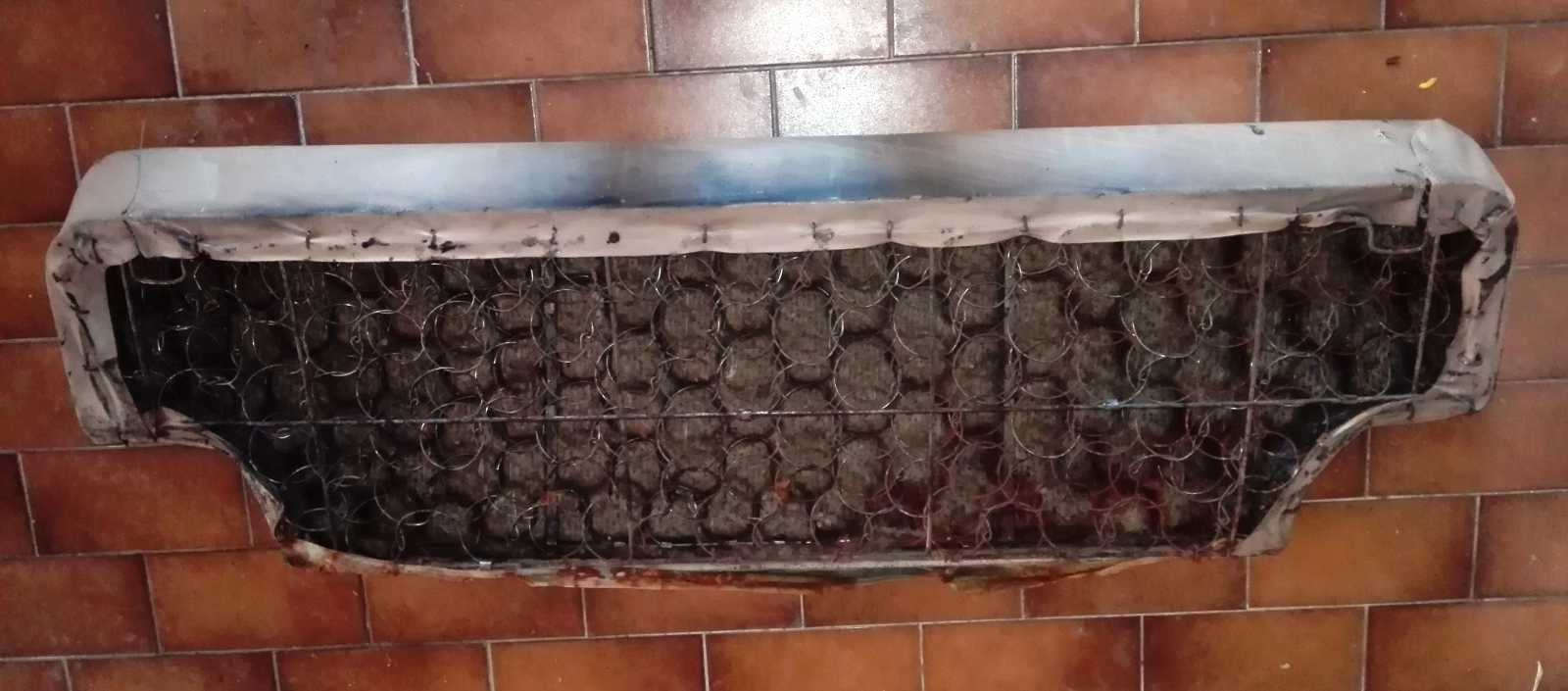

oggi ho dedicato un po’ di tempo alla mia 500, cercando di venire a capo su alcuni dubbi. Seguendo il consiglio di Andrea Effe 1965, ho rimosso la copertura dei sedili e dei pannelli per vedere se sotto spuntava il colore originale. Sui pannelli purtroppo non c’era nulla. Sulla sola seduta dei sedili ho trovato la vipla rossa (un rosso un po’scuro in verità…quasi color mattone). Nulla invece sullo schienale. Ci sarà tempo per scegliere quale colore di interni mettere. Ma la giornata ha regalato una sorpresa! ho ritrovato il libretto uso e manutenzione originale che avevo sulla prima 500 (e che avevo tenuto per ricordo) insieme a un coevo libricino della Shell: un piccolo vademecum appunto con vari consigli per l’automobilista. Notevole, considerando che è del 1966 :woohoo: Accludo anche le foto dei documenti.A presto
18 Febbraio 2017 alle 21:39 #390735Andrea.Effe1965PartecipanteL’importante è che hai le strutture dei sedili originali, ilrrivestimento lo sceglierai in un secondo tempo.
