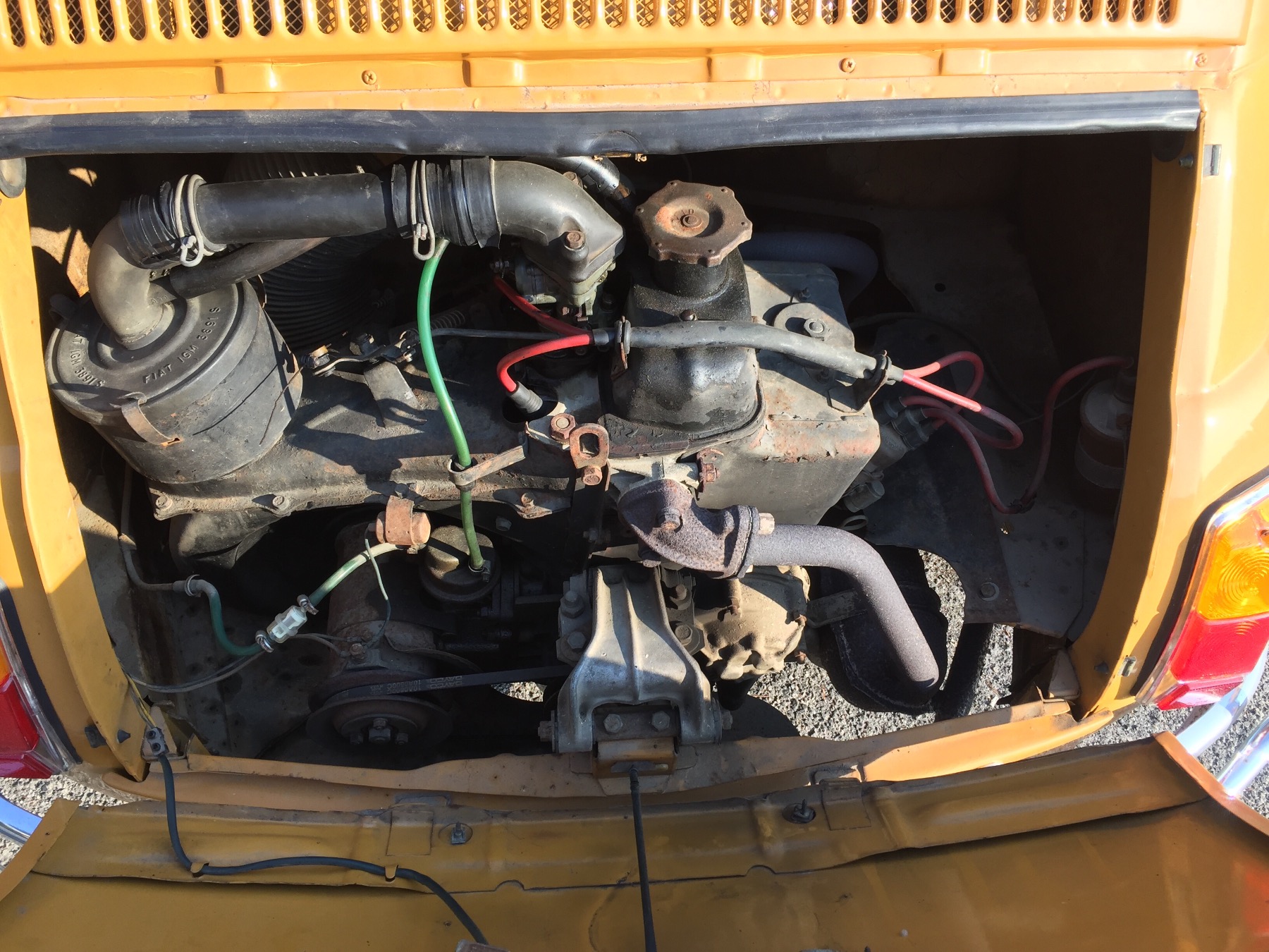

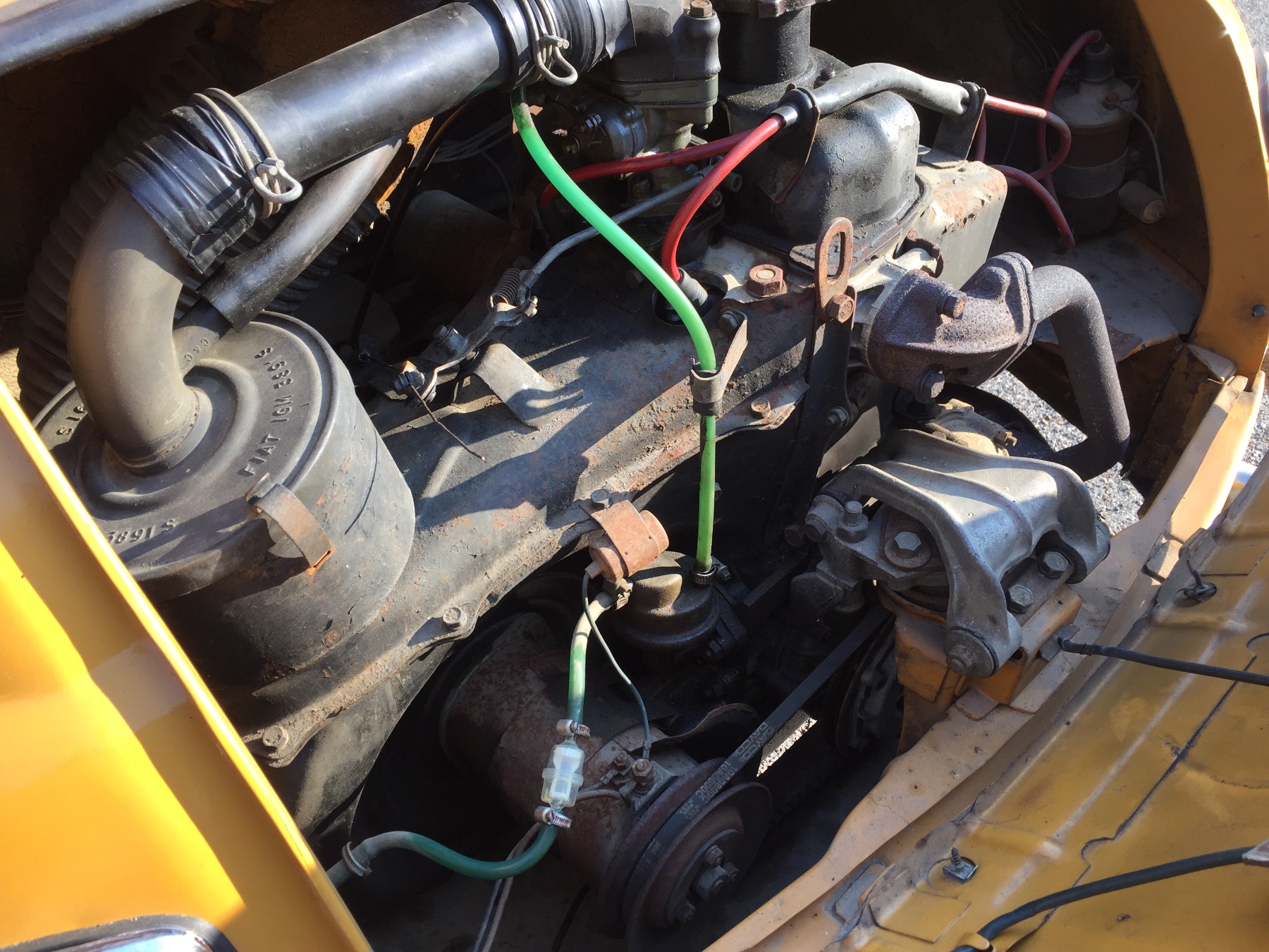

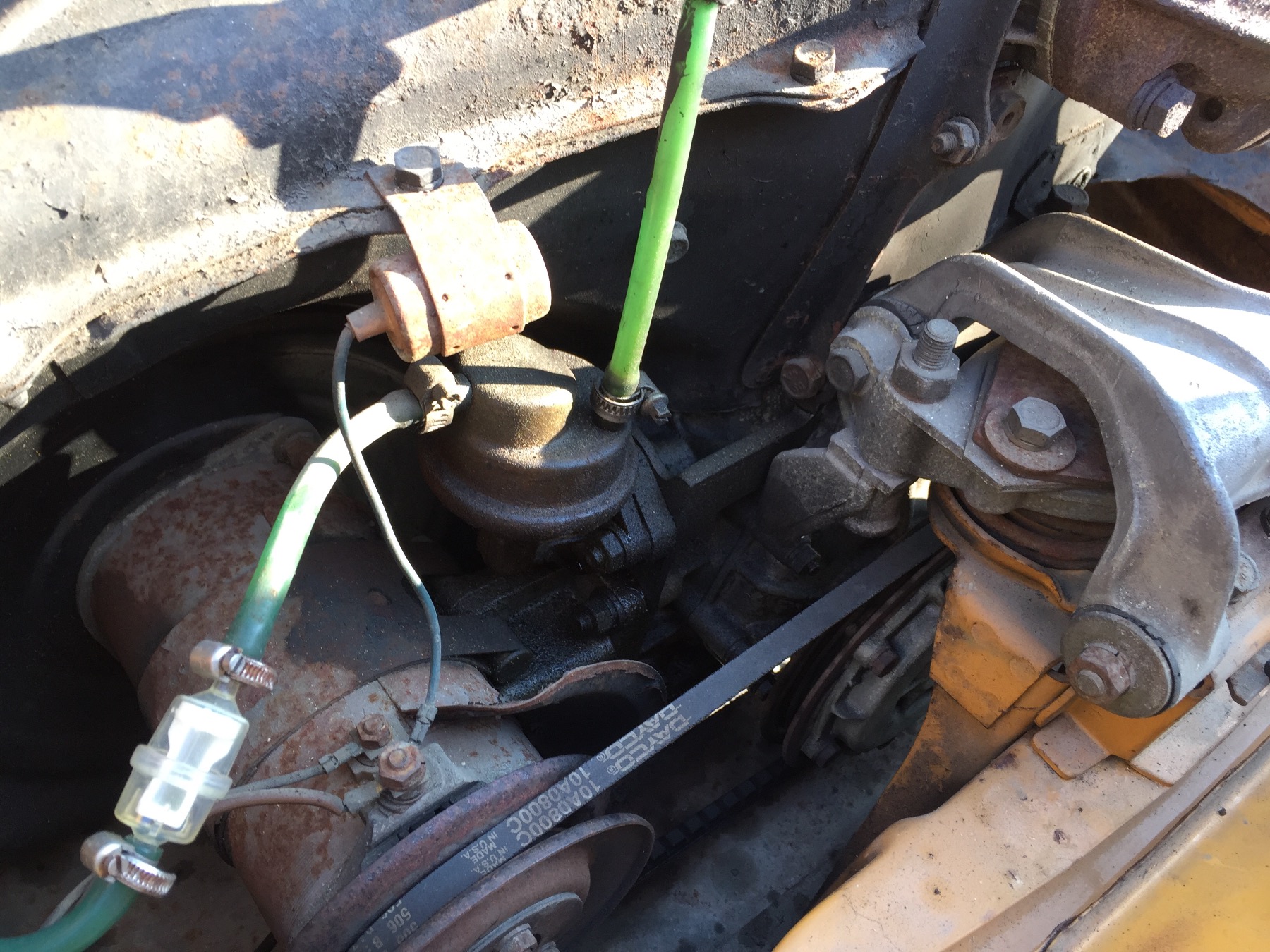

          igorzavoli
            Curiosità, perché quello che sembra un condensatore collegato all’ uscita della dinamo?? A cosa serve?

                lelemanu
                  [quote=”igorzavoli” post=365120]Curiosità, perché quello che sembra un condensatore collegato all’ uscita della dinamo?? A cosa serve?[/quote]
                  ciao non lo so, non capisco neanche di quale pezzo parli.
                  indicami il particolare nella foto e domani vedo meglio nel vano motore

                    rag49
                      Ciao lelemanu, secondo me non sei in regola con il codice della strada, in quanto stabilisce che le luci di posizione anteriori devono essere bianche e non arancione, prova a verificare.
                      Nel lontano 1978 anche io avevo messo le plastiche arancione però con modifica delle luci di posizione installate nei fari, in modo tale che le plastiche arancione avessero solo la funzione di indicatori di direzione.
                      Altro elemento non originale nel motore è il condotto dell’aria al carburatore che appartiene alla R oppure alla 126, sicuramente sarà stato cambiato il carburatore originale.

                      lelemanu
                        [quote=”igorzavoli” post=365125][quote=”lelemanu” post=365124][quote=”igorzavoli” post=365120]Curiosità, perché quello che sembra un condensatore collegato all’ uscita della dinamo?? A cosa serve?[/quote]
                        indicami il particolare nella foto e domani vedo meglio nel vano motore[/quote]
                        [/quote]
                        non so cosa sia e a cosa serve…
                        se può essere utile posso fare le foto e capire dove portano i fili

                        lelemanu
                          [quote=”rag49″ post=365130]Ciao lelemanu, secondo me non sei in regola con il codice della strada, in quanto stabilisce che le luci di posizione anteriori devono essere bianche e non arancione, prova a verificare.
                          Altro elemento non originale nel motore è il condotto dell’aria al carburatore che appartiene alla R oppure alla 126, sicuramente sarà stato cambiato il carburatore originale.[/quote]
                          Le plastiche delle luci di posizione sono le prime che devo cambiare.
                          Già sapevo di questa alterazione, sarebbero dovute essere bianche e così torneranno.
                          se mi dici dove si trova il carburatore ti mando la foto e mi dirai.
                          È il caso di riportarlo originale??

                            #486527
                            rag49
                              Se il carburatore funziona bene non è necessario sostituirlo
                              #486529
                              rag49
                                Per quanto riguarda il filtro della benzina come suggerito da Martnuccia, io l’ho montato nel vano anteriore come da foto.
                                Altro consiglio quando pubblichi le foto conviene evitare foto con dati sensibili, come quella della targhetta di alluminio , oppure numeri della targa o telaio
