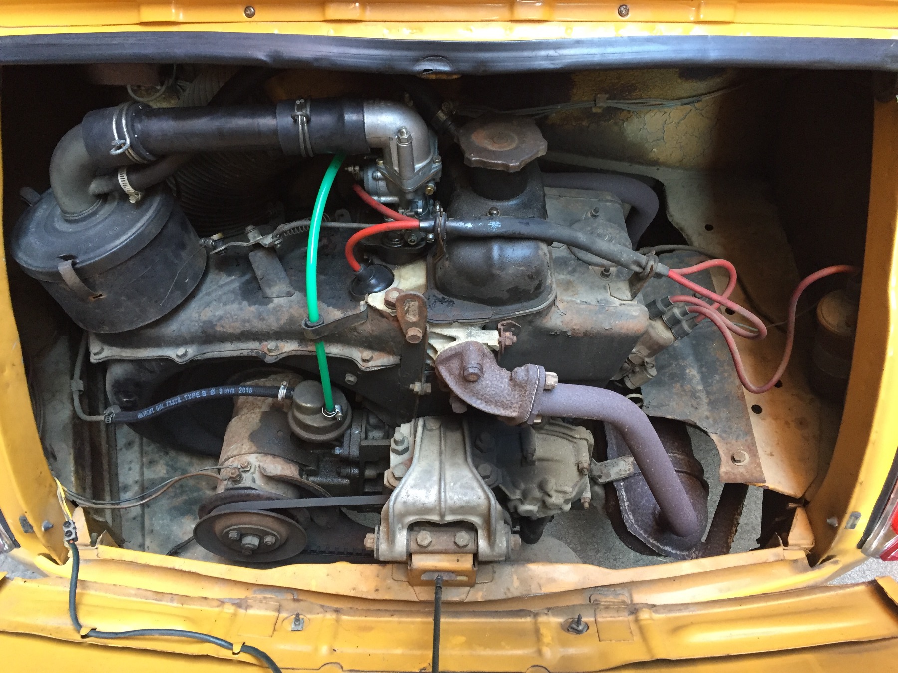

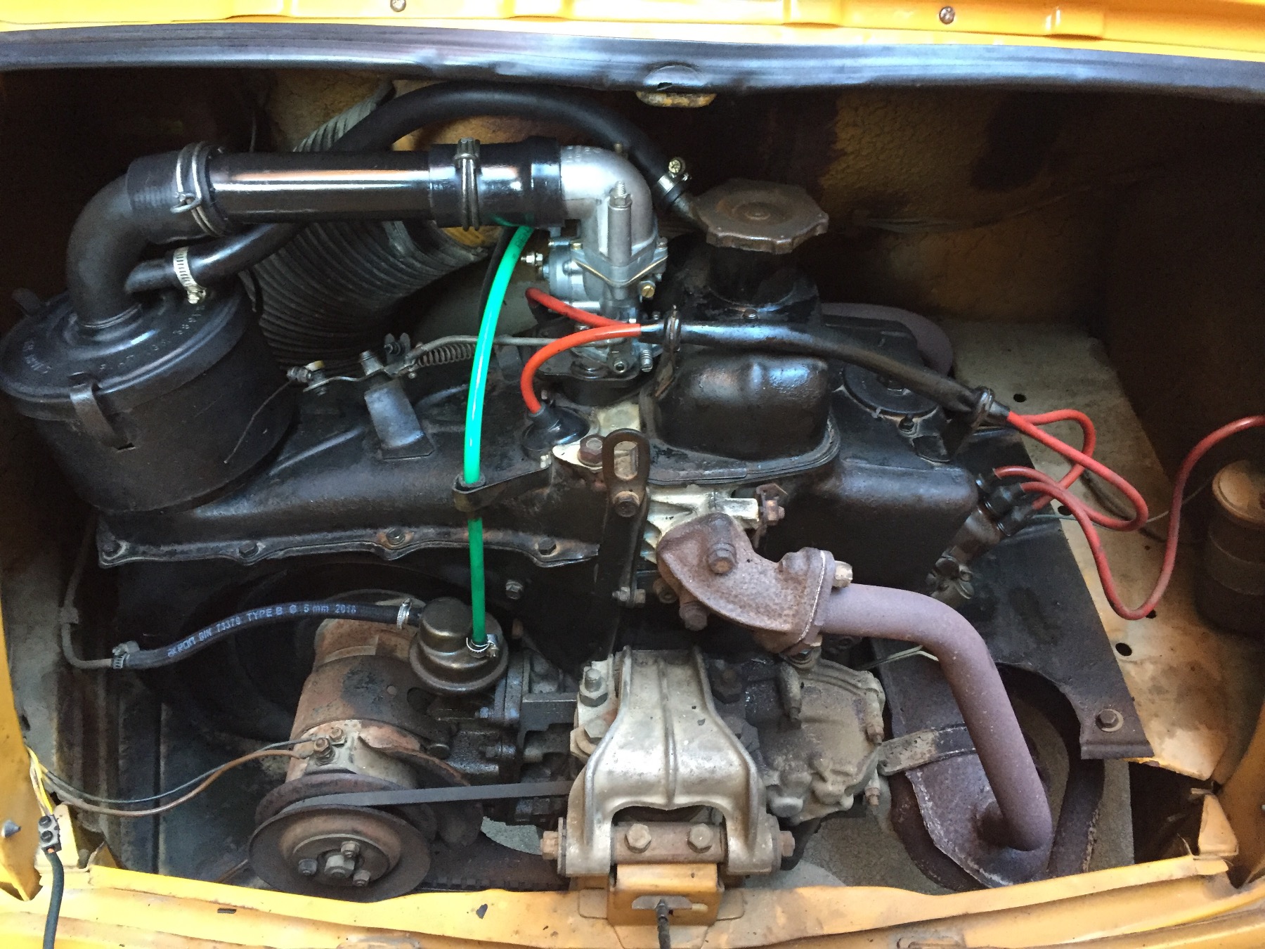

      che ne pensate?
      fatto da me…. un’oretta di lavoro
      prima e dopo
      #493048
      rag49
        Te lo avevo scritto basta un po‘ di pazienza e buona volontà e si ottengono risultati buoni complimenti.

            Bentornato.
            Ottimo lavoro, con calma e pazienza i risultati sono sorprendenti.
            Uno sticker sul box del filtro aria completerà l’opera.

              [quote=”rag49″ post=369895]Te lo avevo scritto basta un po‘ di pazienza e buona volontà e si ottengono risultati buoni complimenti.[/quote]
              guarda con il metodo che ho usato è stato velocissimo.
              È anche vero che avevo una base che qualsiasi cosa avrei fatto, non potevo peggiorare.

                  rag49
                    Impossibile è cimentarsi e vedrai che i risultati miglioreranno.
                    Prova anche a smontare il paracalore sopra i barilotto dello scarico e vernicialo, poi se riesci cerca. di grattare la ruggine nella fascia ferma dinamo e involucro dinamo. Le teste dei bulloncini ferma carter non sono verniciate. Ti avevo mandato una foto del vano motore della mia. Scusami per quanto ho scritto ma vedrai che la tua soddisfazione aumenterà dopo aver dedicato ancora un po‘ di tempo al tuo cofano motore.

                        lelemanu
                          ciao
                          il carter para calore come noti è tagliato, lo sto cercando originale dell’epoca, ma tutti prima dicono si certo, poi non si fanno più sentire. Altrimenti mi toccherà comprarlo nuovo.
                          I bulloni non sono verniciati, ho solo passato un leggero colorante, li dovrei pulire con un panno e levare il nero.
                          Anzi se avete un metodo per riportare a nudo i dadi è ben accetto.
                          Per la dinamo pensi sia cosa facile?
                          dici che una leggera grattata possa bastare?

                              rag49
                                I bulloncini puoi smontarli e immergerli nel diluente e con l’aiuto di una spazzolino grattarli e cercare di lucidarli, mentre i bulloncini sono nel diluente puoi uniformare le chiazze nel carter che ora si vedono con la vernice nero opaco e poi rimontare.
                                Per la dinamo se riesci a smontare la cinghia facendo attenzione agli spessori per rimontarla poi allo stesso modo agendo sui tre dadi. Dopo aver staccato il polo negativo della batteria togli i fili dalla dinamo e pulisci con la spazzola la ruggine e lo sporco che si è accumulato, inoltre puoi pulire e verniciare anche le parti della puleggia utilizzando prima l‘antiruggine e poi il nero opaco, poi rimonti il tutto come prima e per ultimo riattacchi il polo negativo della batteria.
                                Se poi hai voglia e tempo puoi pulire anche il carter della distribuzione alla dx del supporto motore e sotto la pompa benzina togliendo prima tutta la polvere e lo sporco untuoso aiutandoti con spazzola e cacciavite a taglio straccio e lavando con pennello diluente e asciugando con uno straccio vedrai che poi sarai soddisfatto nel guardare il tuo cofano motore.
                                Buon lavoro
                                #493145
                                rag49
                                  A proposito nel rimontare la cinghia non deve risultare molto tesa ma agendo con il dito e premendo deve avere un gioco dì circa un cm
