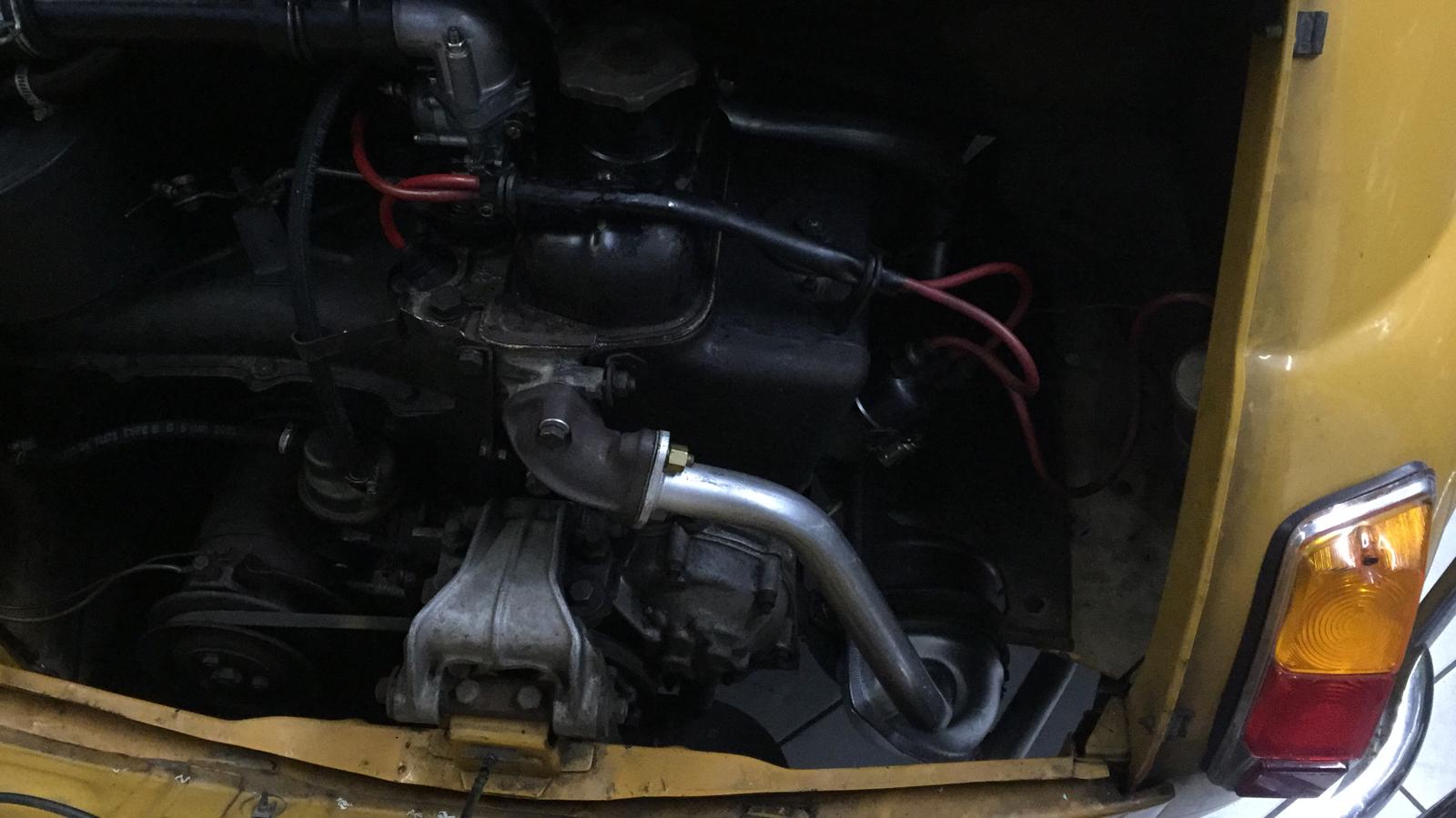

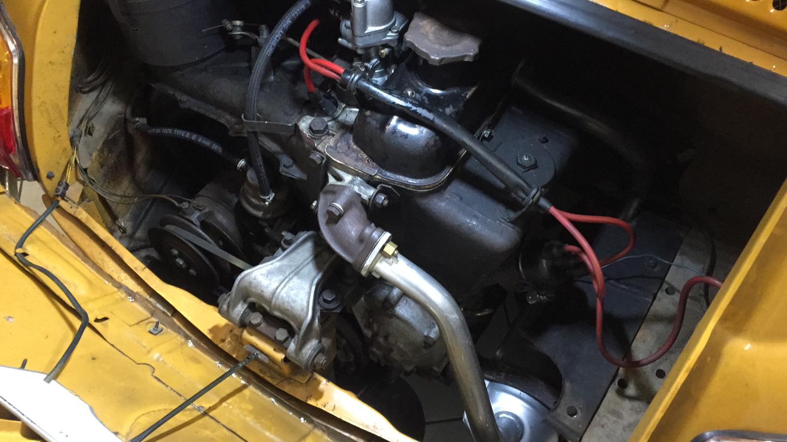

              Bel lavoro davvero, per quanto riguarda il vano motore vai tranquillo, io per verniciare il coprimotore senza smontarlo ho mascherato tutto , la lamiera interna dell’aluto, tutti i rinvii , i bulloncini uno per uno,tolto tutto il gruppo aspirazione e carburatore e tappato il collettore, pulito il tutto con il diluente e via con nero 601 semi lucido se non erro….

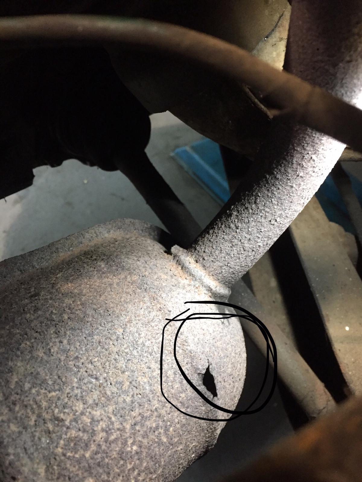

                    buonasera a tutti
                    la macchina è dal meccanico per la messa a punto.
                    purtroppo la marmitta è marcia e ha un buco, va sostituita.

                        #496460
                        lelemanu
                          alla fine verrà montata una marmitta IMASAF.
                          metterò anche il para calore nuovo!

                          #496912
                          lelemanu
                            ciao a tutti
                            prima che ritiro la 500L cosa ne pensate???
                            #496915
                            Fabio7824
                              Bella
                              #496927
                                A piccoli passi si va avanti!!!
                                :like

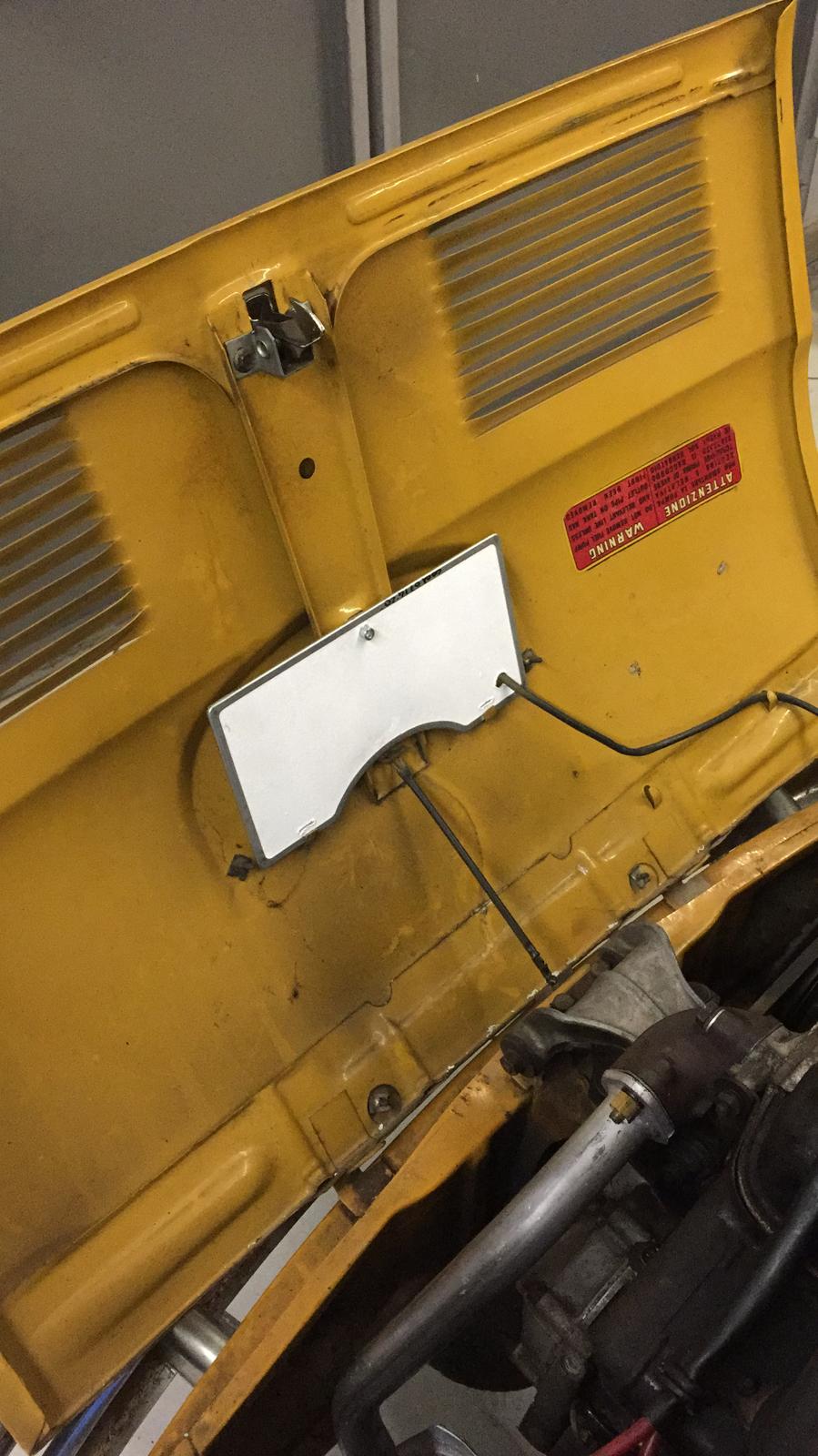

                                #496979
                                  Molto bella…… devi solo far passare il cavo che va alla luce targa anche nella seconda linguetta, ed è perfetta…….
