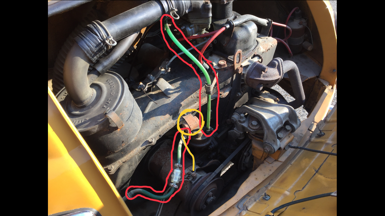

          #486543
            [quote=”lelemanu” post=365131][quote=”igorzavoli” post=365125][quote=”lelemanu” post=365124][quote=”igorzavoli” post=365120]Curiosità, perché quello che sembra un condensatore collegato all’ uscita della dinamo?? A cosa serve?[/quote]
            ciao non lo so, non capisco neanche di quale pezzo parli.
            indicami il particolare nella foto e domani vedo meglio nel vano motore[/quote]
            [/quote]
            non so cosa sia e a cosa serve…
            se può essere utile posso fare le foto e capire dove portano i fili[/quote]
            Venivano montati questi condensatori con la funzione di filtro antidisturbo per la radio…

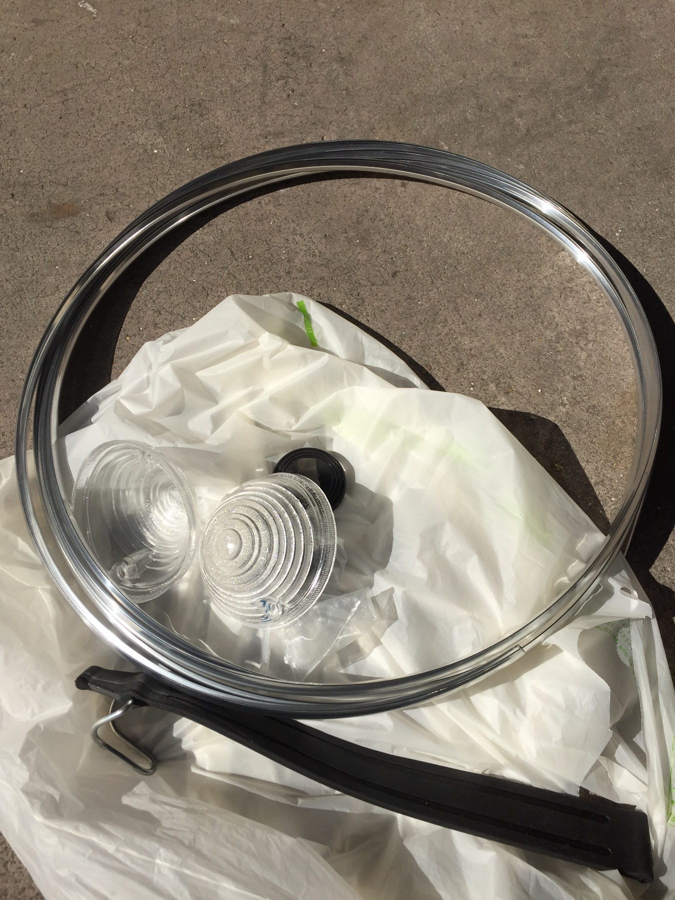

              ciao Alessandro,
              verissimo, hai influito non poco nella scelta.
              ecco qui sotto i primi acquisti fatti dove hai detto te ECC5C35A-4311-44EE-ACD7-8CA251B7181B.jpeg
              se riesco oggi farò ulteriori foto, ora ho anche capito come si inseriscono nel testo.
              Strano oggi al negozio, dice che la Mia guarnizione dei parabrezza non ha l’inserto cromato. devo verificare.
              lo specchietto che aveva non mi piaceva, provo prima a fare un giro per sfasci…. a meno che non ne trovi uno qui sul mercatino
              perora ho preso
              pomello cambio
              gocciolatoio cromato
              plastiche luci posizione bianche
              borchietta della maniglia apri portiera
              cinghia blocca ruota di scorta

                        lelemanu
                          allora tolgo e sostituisco i tubi cerchiati di rosso.
                          del meccanismo cerchiato in giallo che ne faccio?
                          il filtro carburante dove lo metto, anteriore sul tubo del serbatoio? è facile da sostituire quello?

                          rag49
                            Prima di decidere dove posizionare il filtro, prova con il tasto cerca qualche discussione in merito, così ti rendi conto meglio dei vantaggi e svantaggi nei punti dove montarlo. Nella posizione dove l’ho montato io non ho sostituito niente, ho Solo aggiunto il pezzetto di tubo nuovo attaccato al serbatoio poi il filtro attaccato al tubo nuovo e al tubo che prima era collegato al serbatoio e strette le fascette
                            #486592
                            rag49
                              Il tratto di tubo dove attualmente è montato il filtro conviene sostituirlo con un pezzo di tubo benzina in gomma telata nero, sicuramente ad Alessandro e sfuggita questa raccomandazione, infatti se osservi nei cofani motore in quel tratto il tubo non è trasparente. Riguardo al condensatore cerchiato in giallo se non da problemi io lo lascerei in base al motivo che ha citato Mimmo

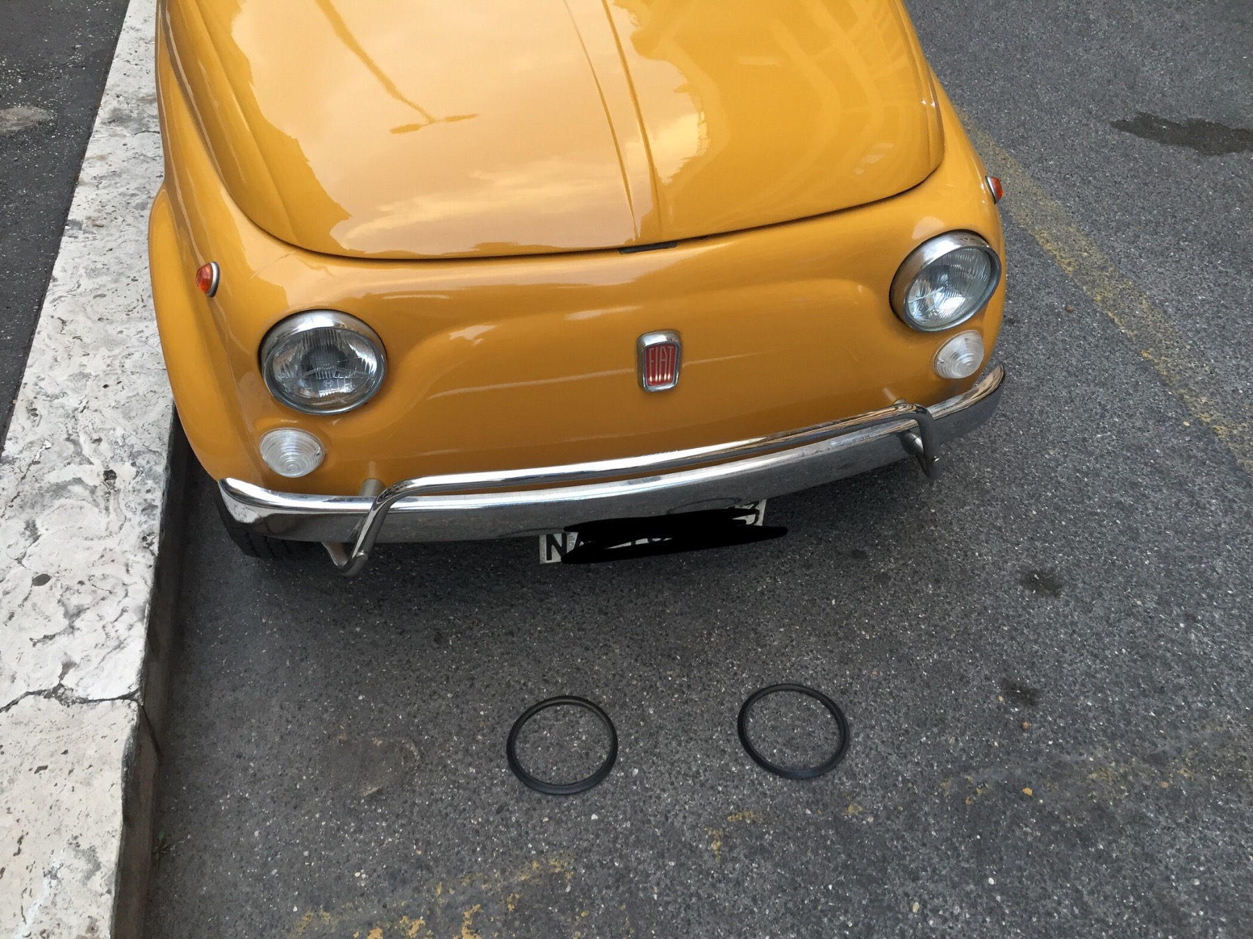

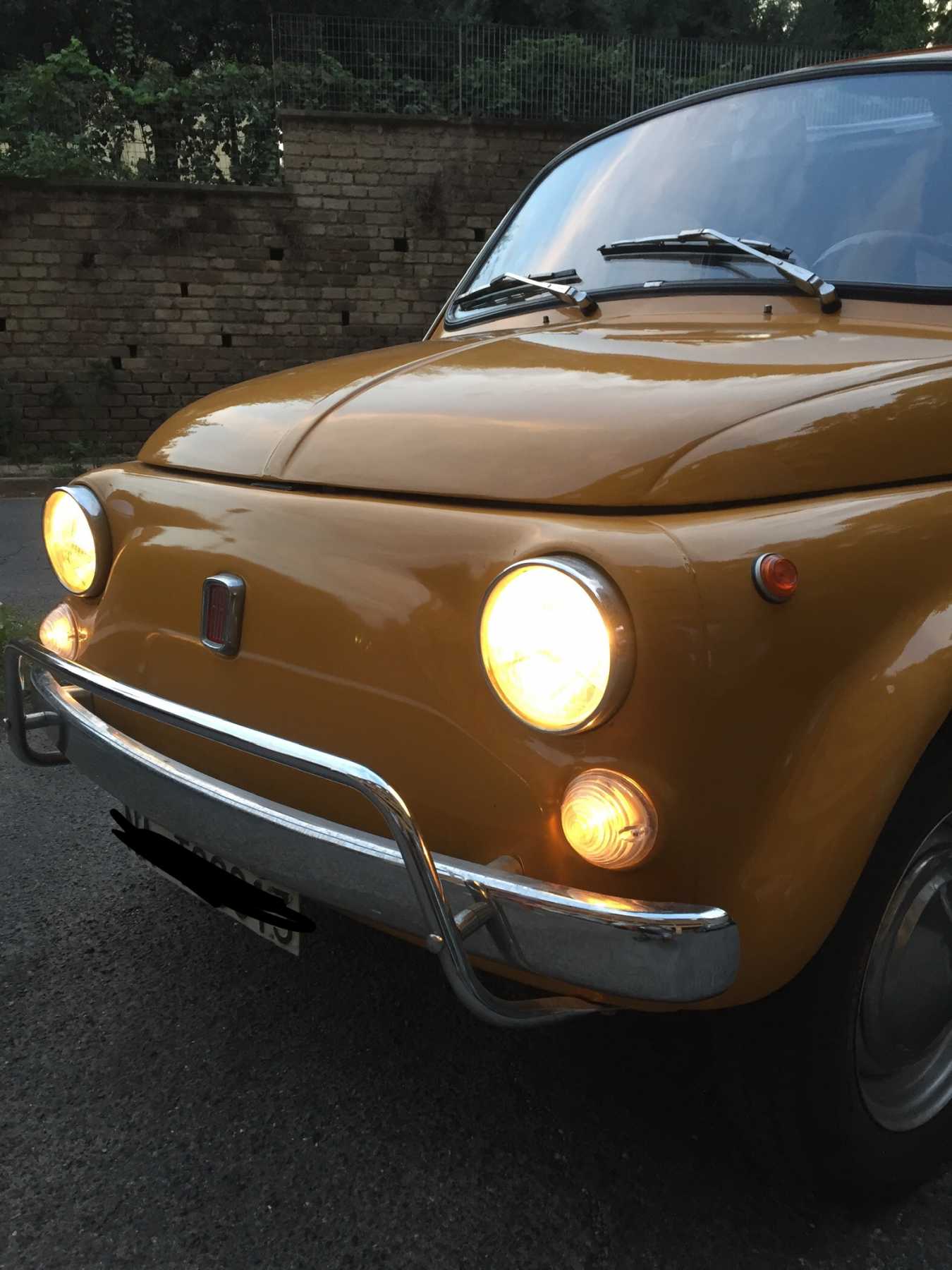

                              lelemanu
                                lavoretti di giornata
                                prima
                                dopo
                                prima
                                dopo
                                prima e dopo
