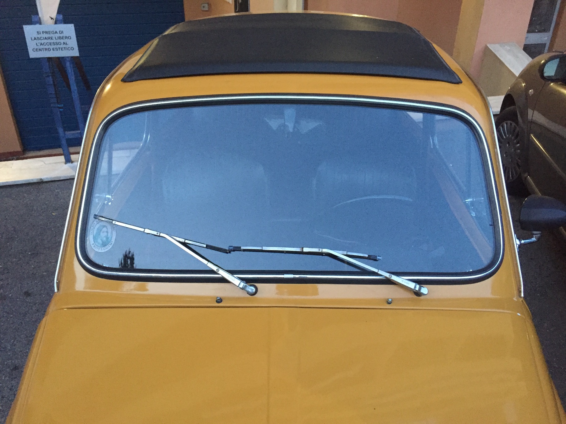

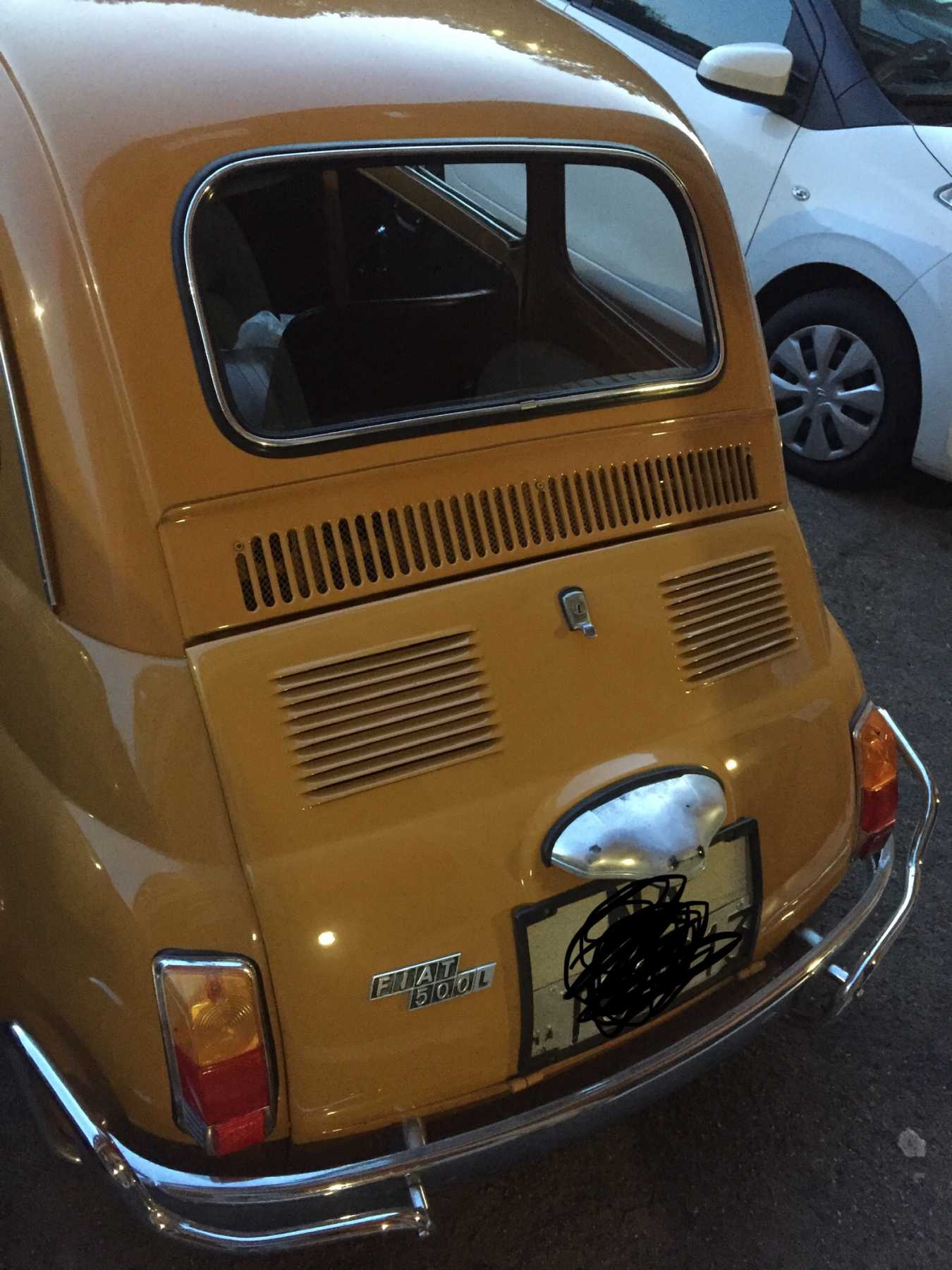

      Subito a lavorare, grandi e piccoli!!! :laugh: :laugh: :laugh:
      Spero che i piccoli aiutanti siano stati adeguatamente ricompensati per il loro lavoro, un megagelato se lo sono guadagnato!!!
      La piccola sta molto meglio adesso, senza le guarnizioni sulle cornici dei proiettori e con le plastiche delle luci di posizione bianche il musetto è più in ordine.
      Un piccolo appunto sulle ghiere delle leve apriporta, sulla L dovrebbero essere cromate e non nere, sai che sono un rompiballe…

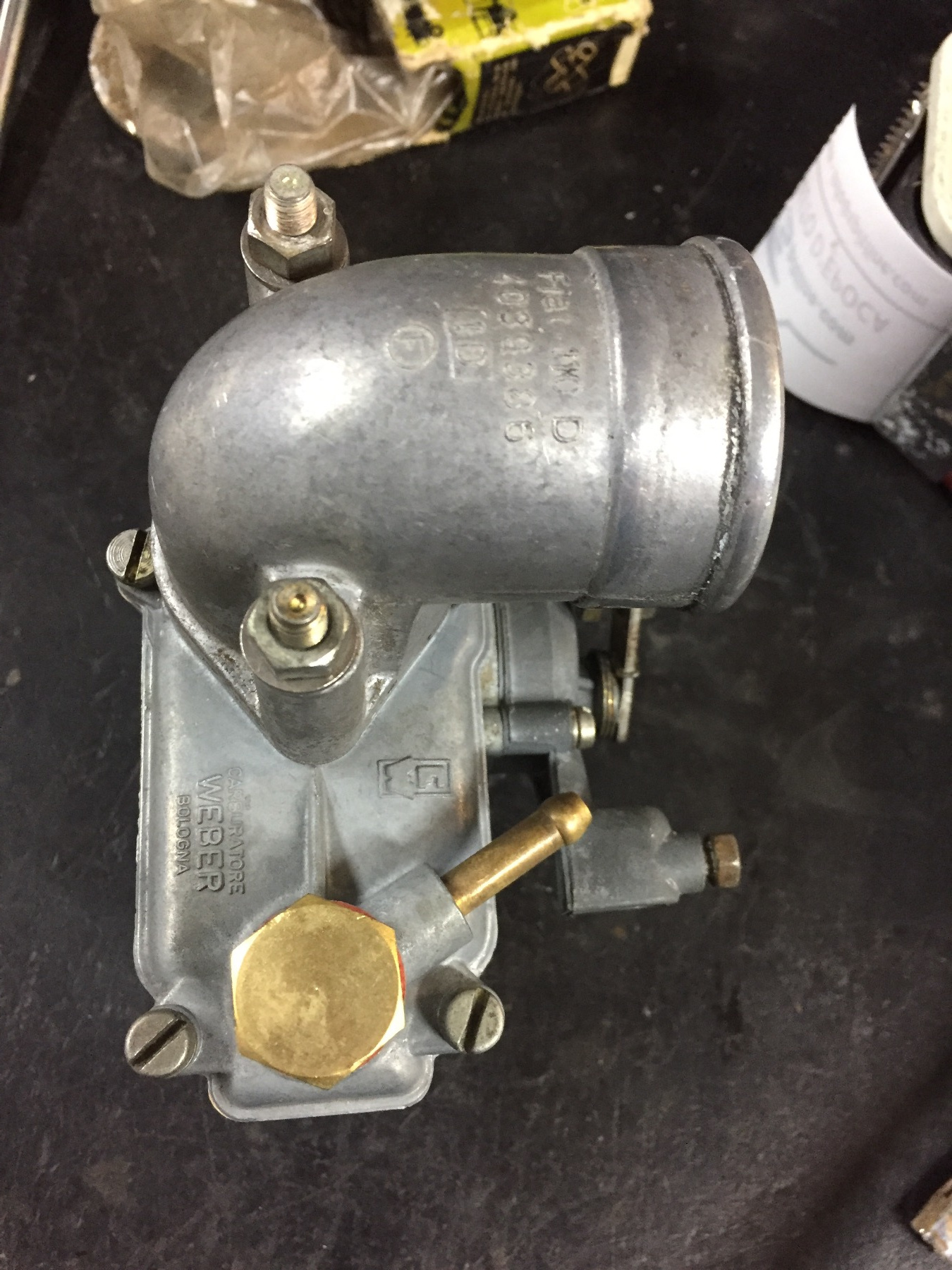

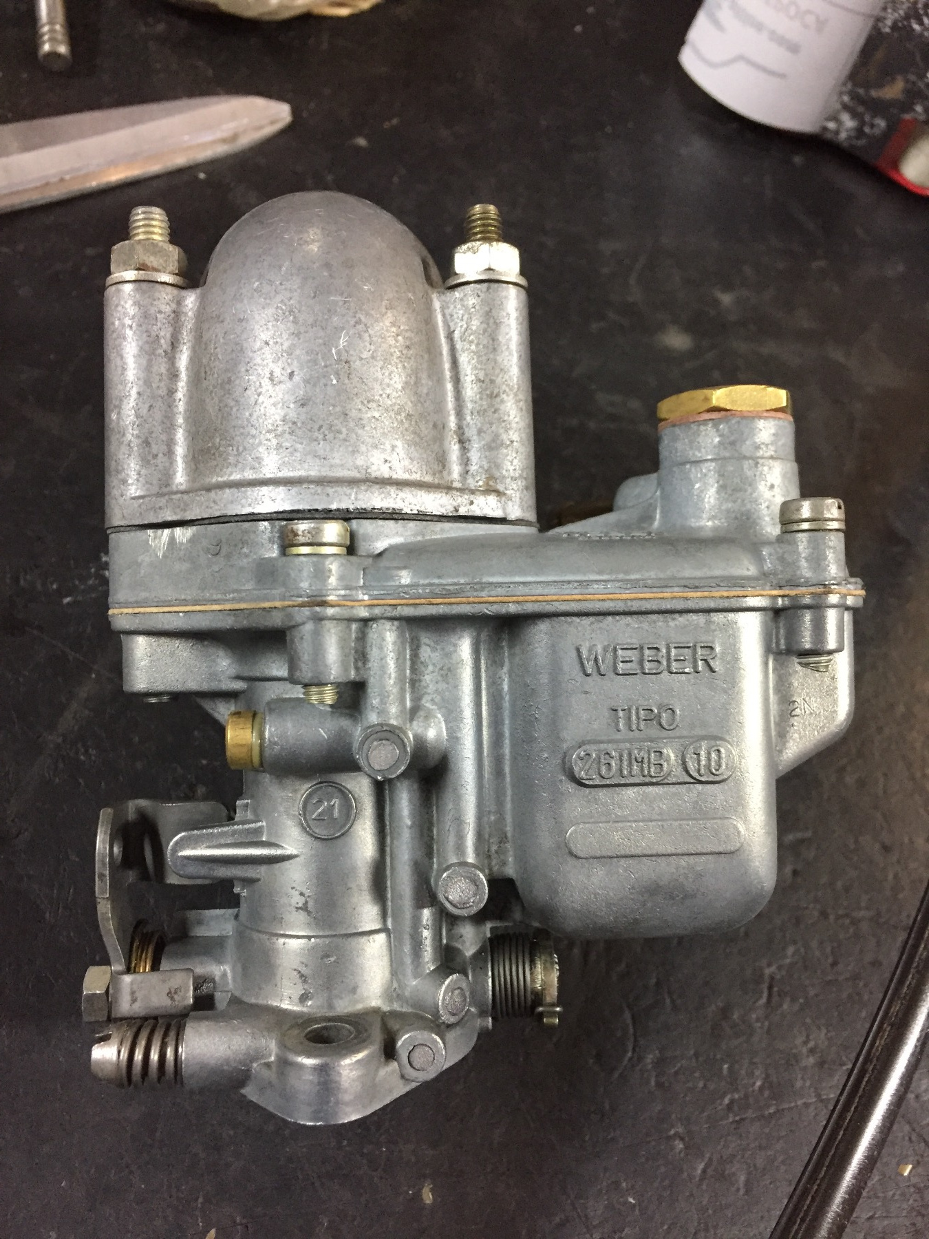

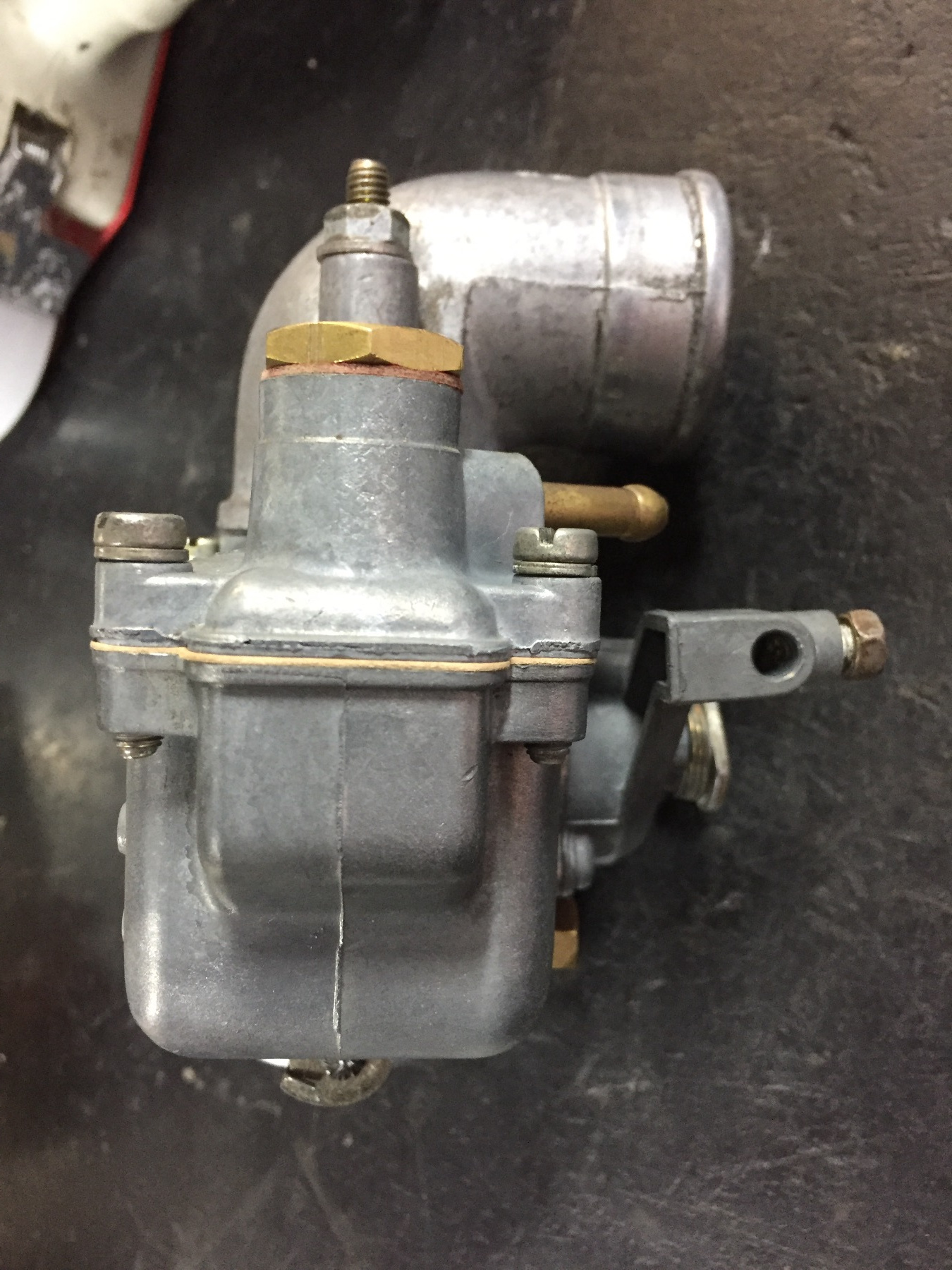

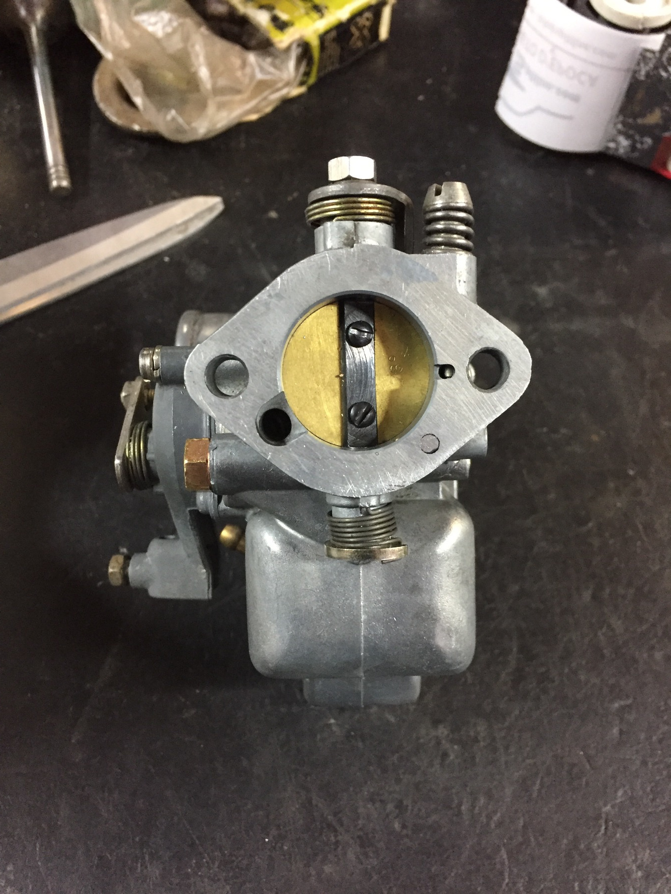

            anche oggi ho fatto qualche piccolo acquisto per la piccolina.
            Ormai compro più per lei che per me.
            poi ho trovato un carburatore 26 dell’epoca, mi confermate che è il suo originale
            sotto foto

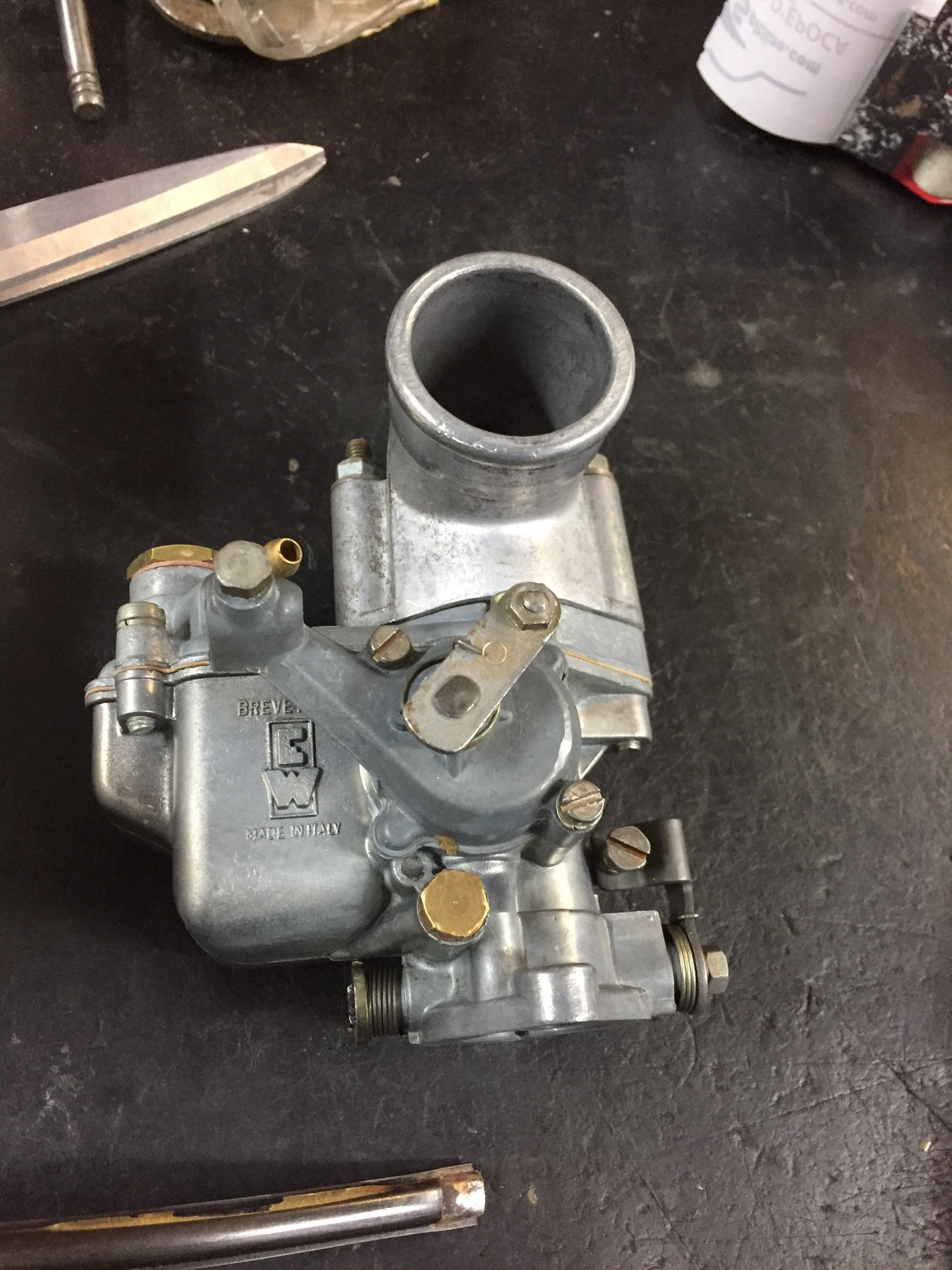

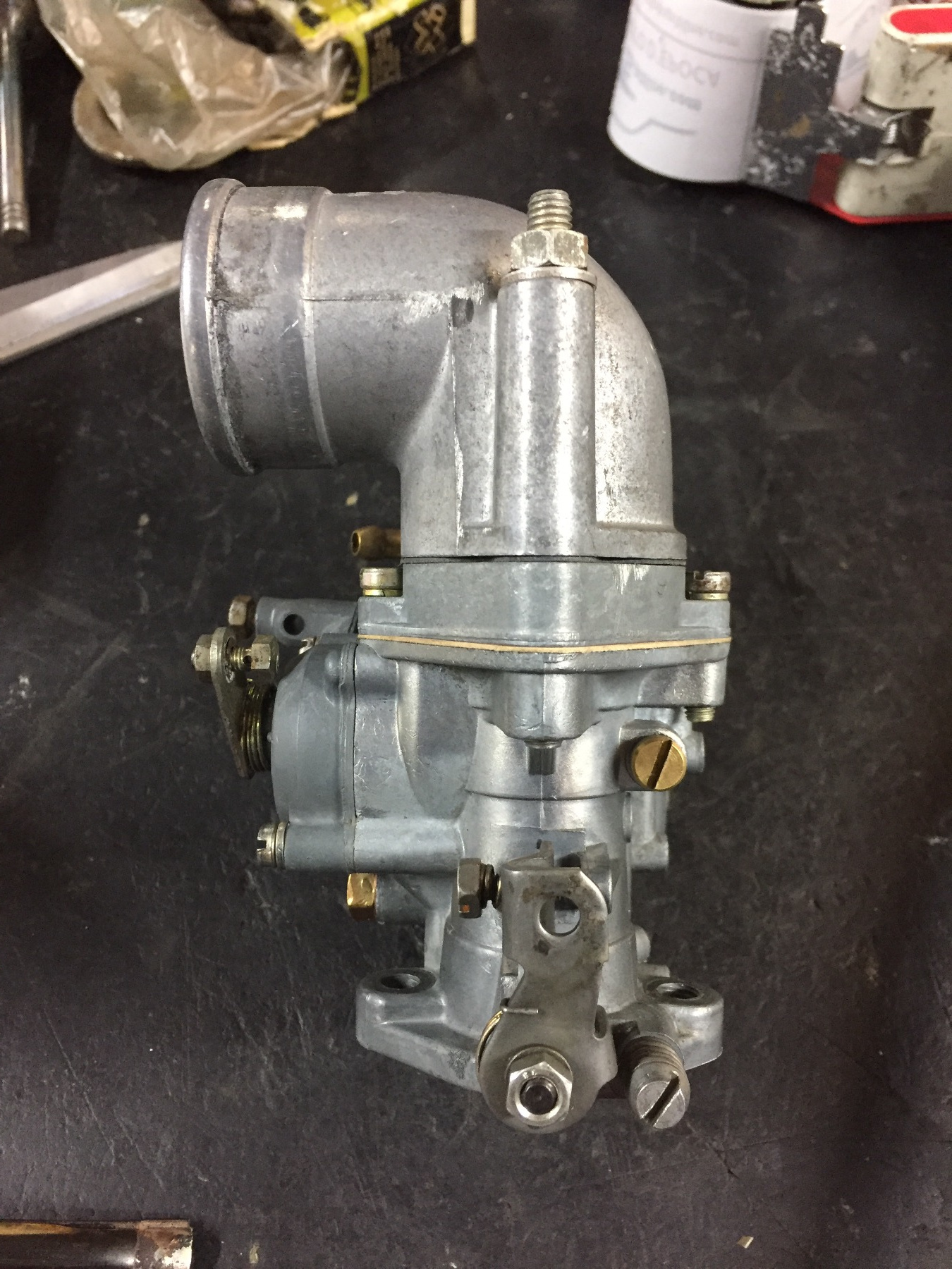

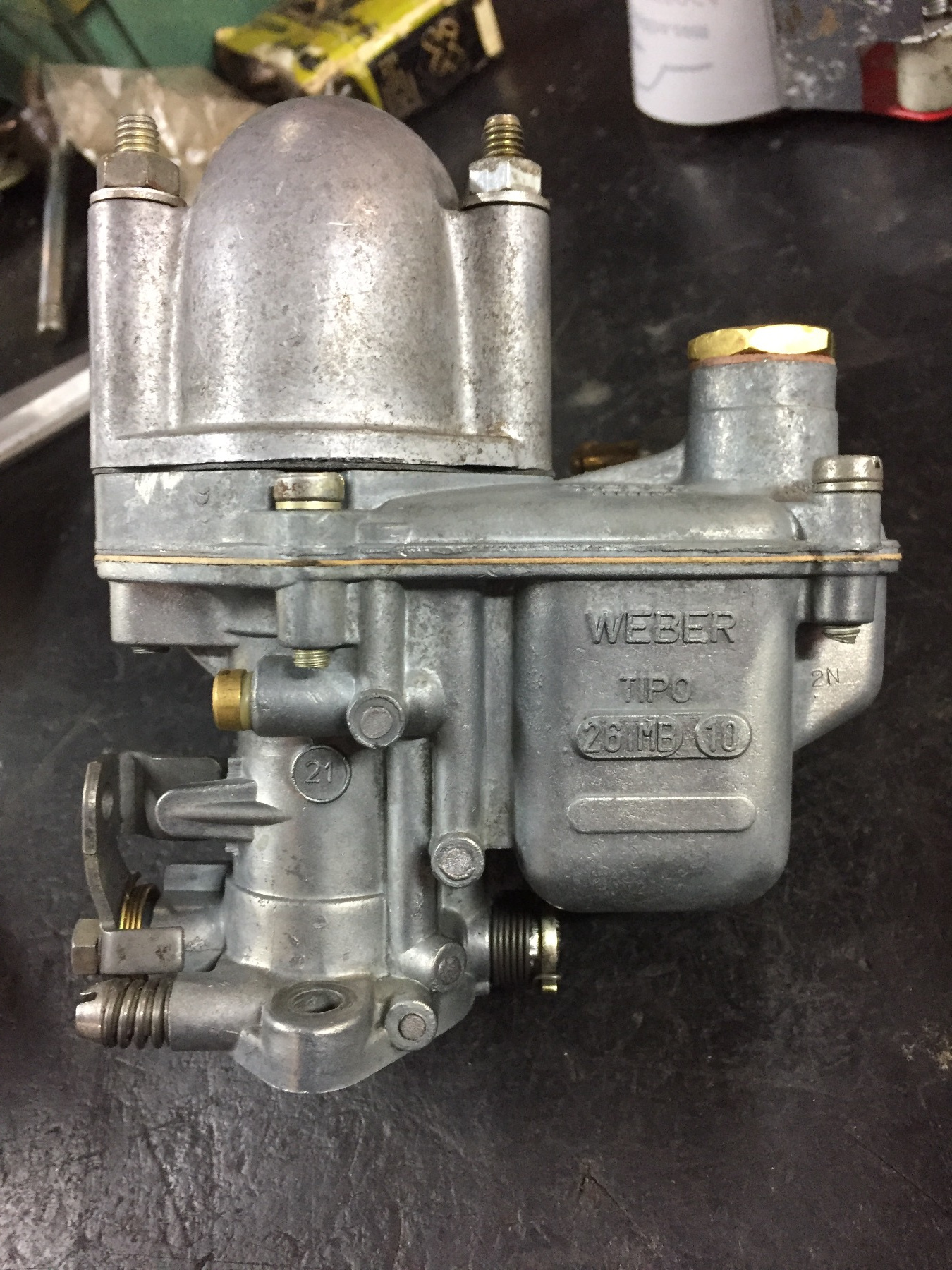

            lelemanu
              ancora 4CF815D5-2590-4625-BBB5-9E67E619A2A7.jpeg 209FFA6F-D3BA-489B-8676-8B90E3285667.jpeg 9BEA72F4-6183-48F8-9103-2D5F928AB317.jpeg 0509BF82-EC49-40A4-AB0E-D3E5F16CA38A.jpeg
              #486806
                Ok il pezzo è giusto! :like
                IMB 10 è il suo, sembra revisionato con cura e MADE IN ITALY, dettaglio non trascurabile…
                #486836
                  si è il carburatore giusto :like

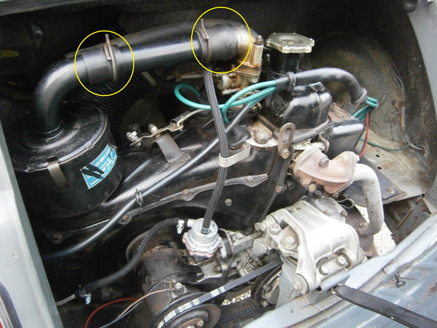

                    Compra anche i due manicotti in gomma per fare il collegamento al filtro dell’aria
                    #486847
                    lelemanu
                      due manicotti???
                      non è uno solo, che unisce il carburatore al filtro aria.
                      potete indicarmi un codice o una misura, altrimenti una foto ravvicinata
                      il carburatore è revisionato, mi ha chiesto 130€, che dite? ho notato che su internet si trovano anche a 80€.
                      non so cosa fare.
                      mi confermate per favore le borchiette della maniglia apri porta se cromate o meno.

                        i due manicotti in gomma sono quelli cerchiati in foto
                        lì trovi facilmente dai ricambisti on line

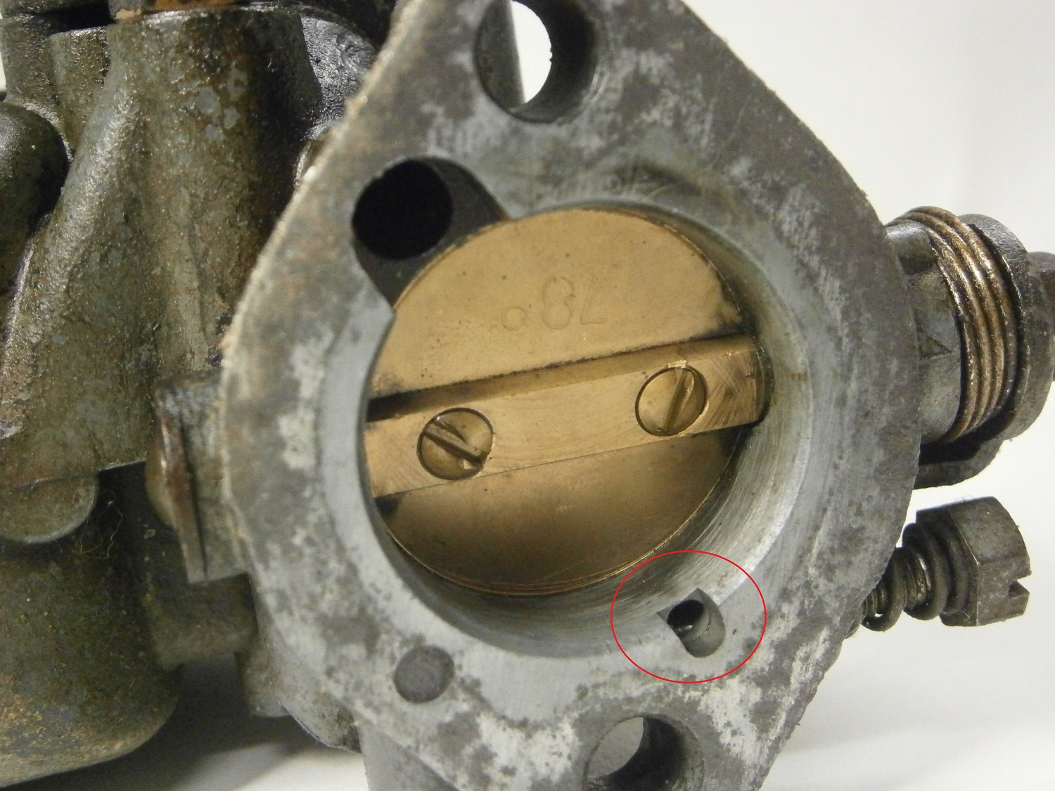

                          Credo che il suggerimento dei due manicotti sia riferito a questi
                          i tuoi sembrano un pò malconci.
                          Il prezzo del carburatore può essere giusto, assicurati però che sia possibile renderlo in caso di malfunzionamento della vettura, a volte i carburatori revisionati possono avere problemi e aspirare aria se non sono spianati bene o se sono stati alesati in maniere troppo aggressiva.
                          Un paio di foto per capire meglio:
                          evidenziata in rosso la finestrella in corrispondenza della vite del minimo, osserva la forma;
                          revisione troppo aggressiva, carburatore “no buono”.
                          In futuro dovrò cercare di far ripristinare il forellino, il carburatore è un raro IMB1

                            Un anno fa ho fatto revisionare il mio 24 e dal meccanico di fiducia ho speso 140€ .
                            I manicotti li ho suggeriti perché ho visto il nastro nero sulle foto postate basta chiedere al fornitore quelli della L .

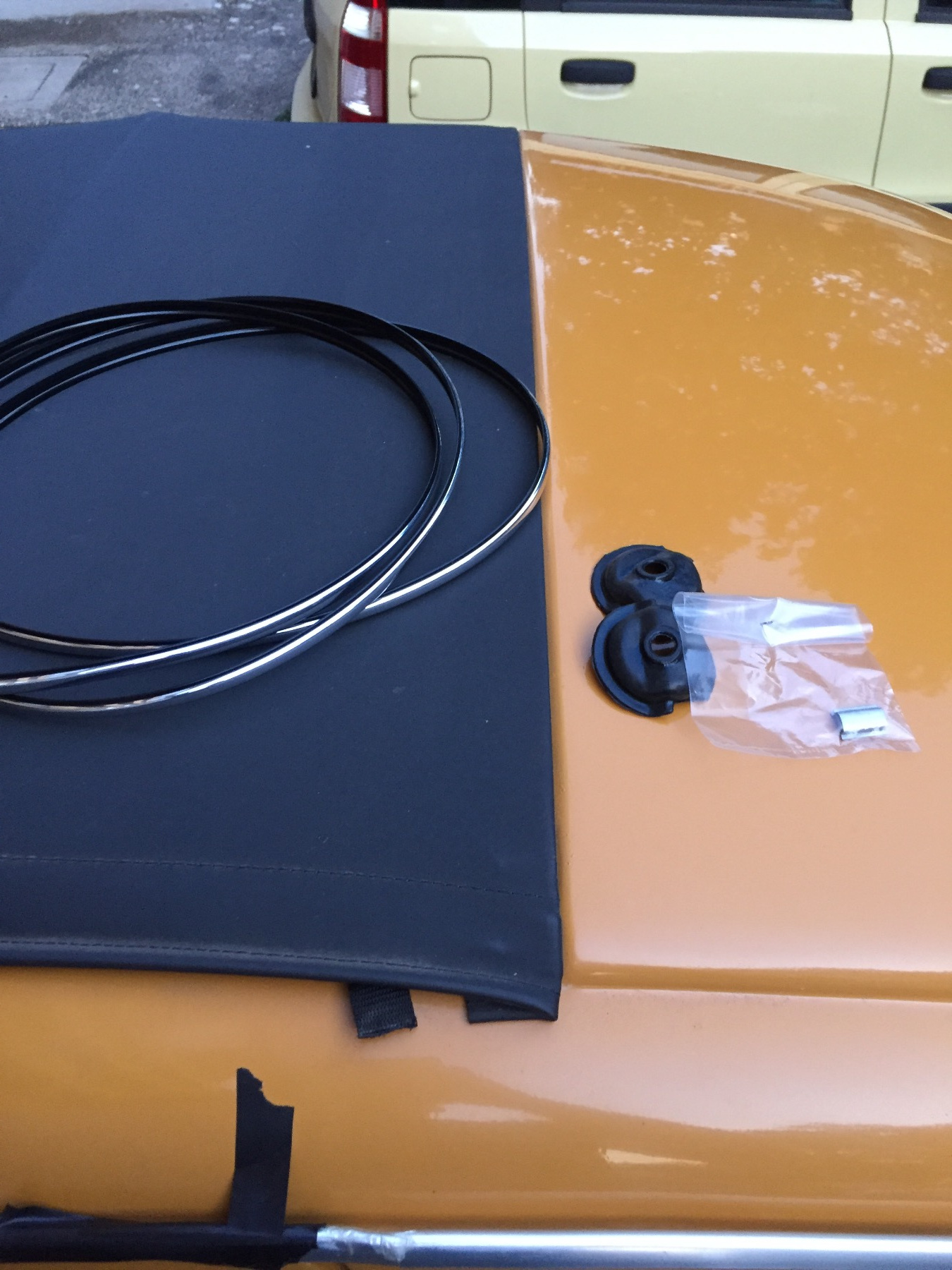

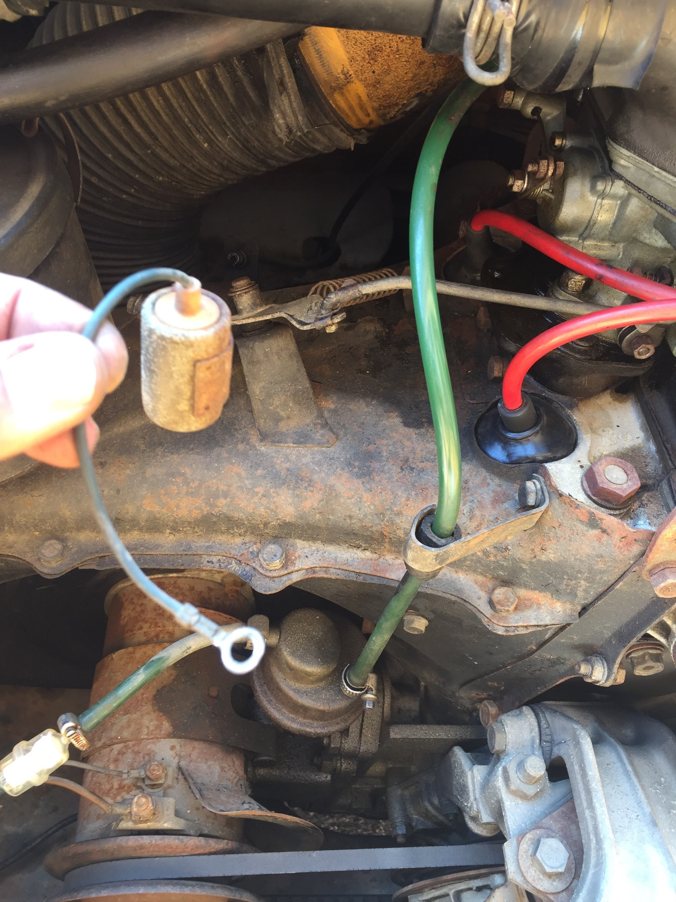

                              buonasera a tutti,
                              tra ieri e oggi mi sono fatto un bel mazzo.
                              Se non avessi tolto le vecchie guaine ormai nere, non mi sarei mai avventurato a mettere le nuove. È stato un lavoraccio, tanto sudore e stanchezza ma alla fine ce l’ho fatta.
                              Ho anche messo i tappi in plastica alle candele e tolto il condensatore attaccato al carter del motore.
                              che ne pensate?
                              33E68A36-1432-4F6B-B6E3-209883BBC9E0.jpeg DB00F224-14C3-4EE4-8706-FE0A5FDFE168.jpeg
                              #486894
                                questi lavori nonostante la stanchezza portano tanta soddisfazione
                                bravo la tua 500 diventa sempre più bella :like
                                #486895
                                  Ottimo lavoro Manuele, i profili cromati stanno proprio bene :like :like :like
