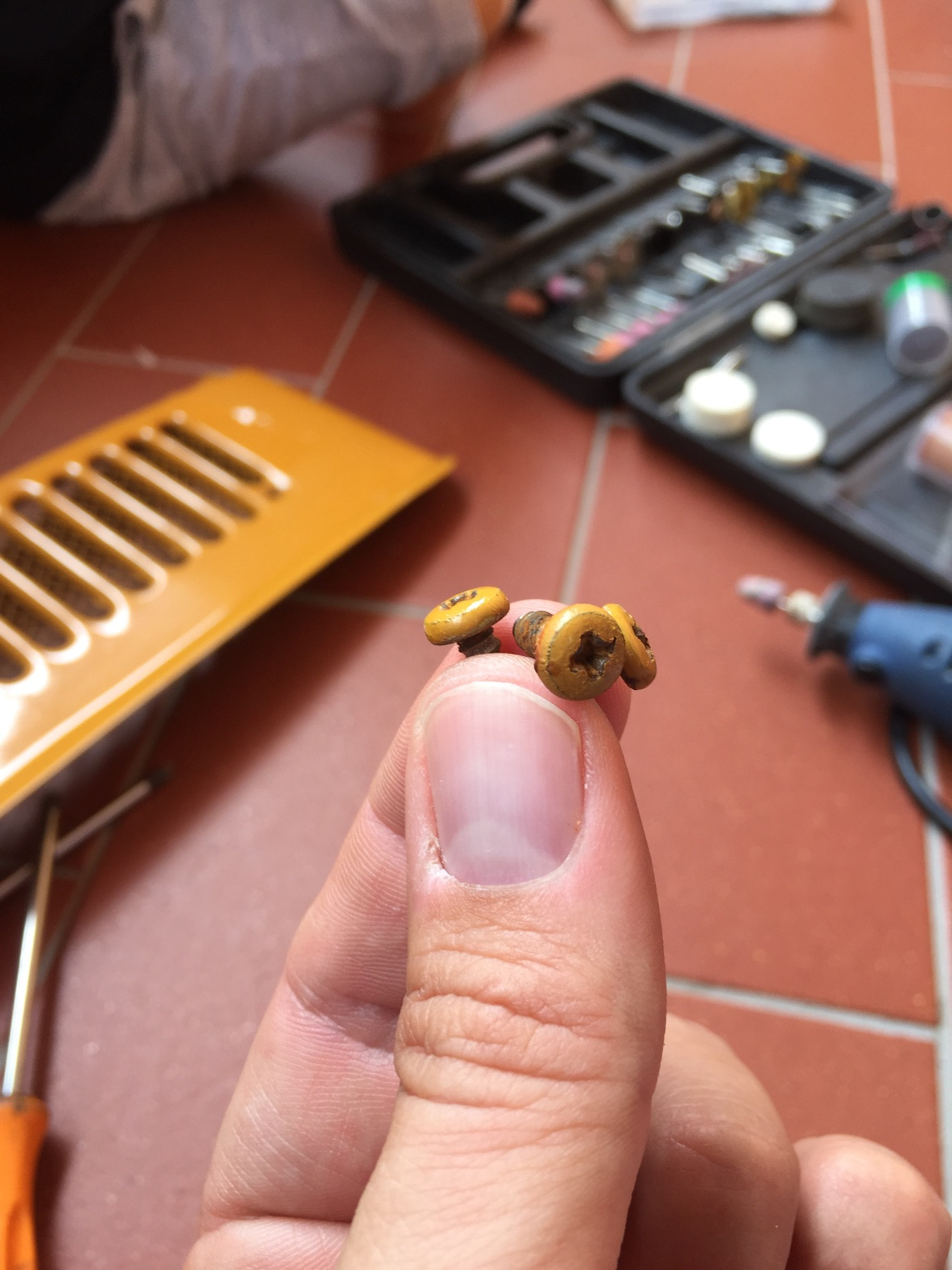

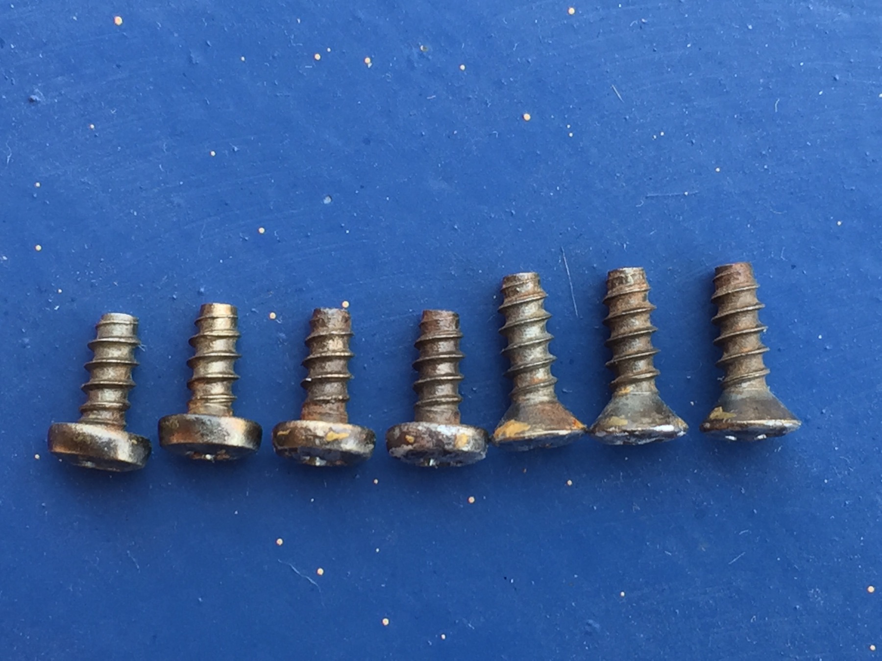

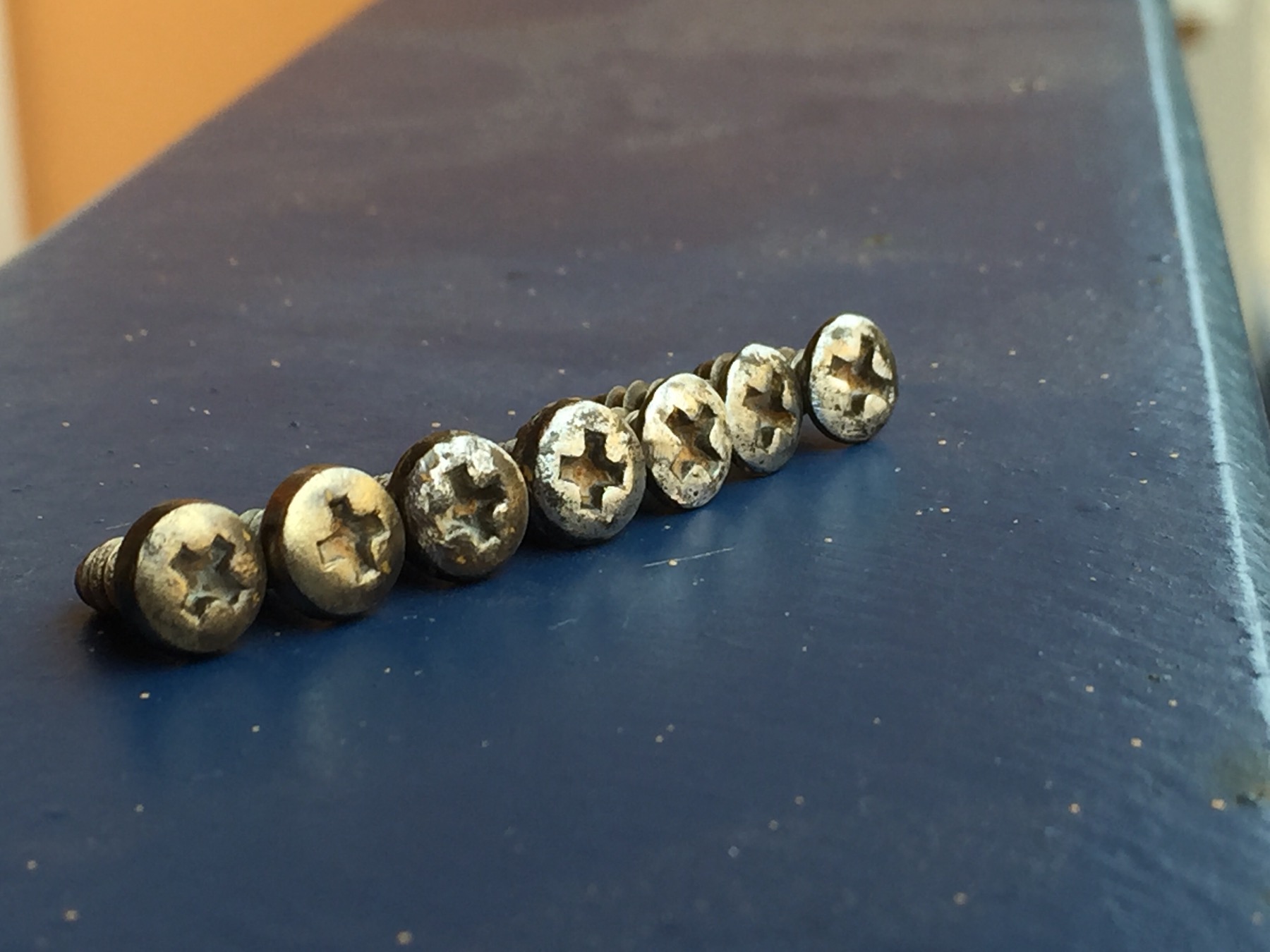

          ho smontato la griglia posteriore e tolto con non poca difficoltà le sette viti che la bloccano.
          vi faccio vedere com’erano prima e come sono adesso.
          Ditemi voi se è il caso o meno di sostituirle con delle viti nuove di fornitura.
          Le viti sono diverse tra loro, vi risulta???

              Credo che le più corte fissino la parte inferiore della griglia e le tre più lunghe siano quelle in vista.
              Io lascerei quelle.

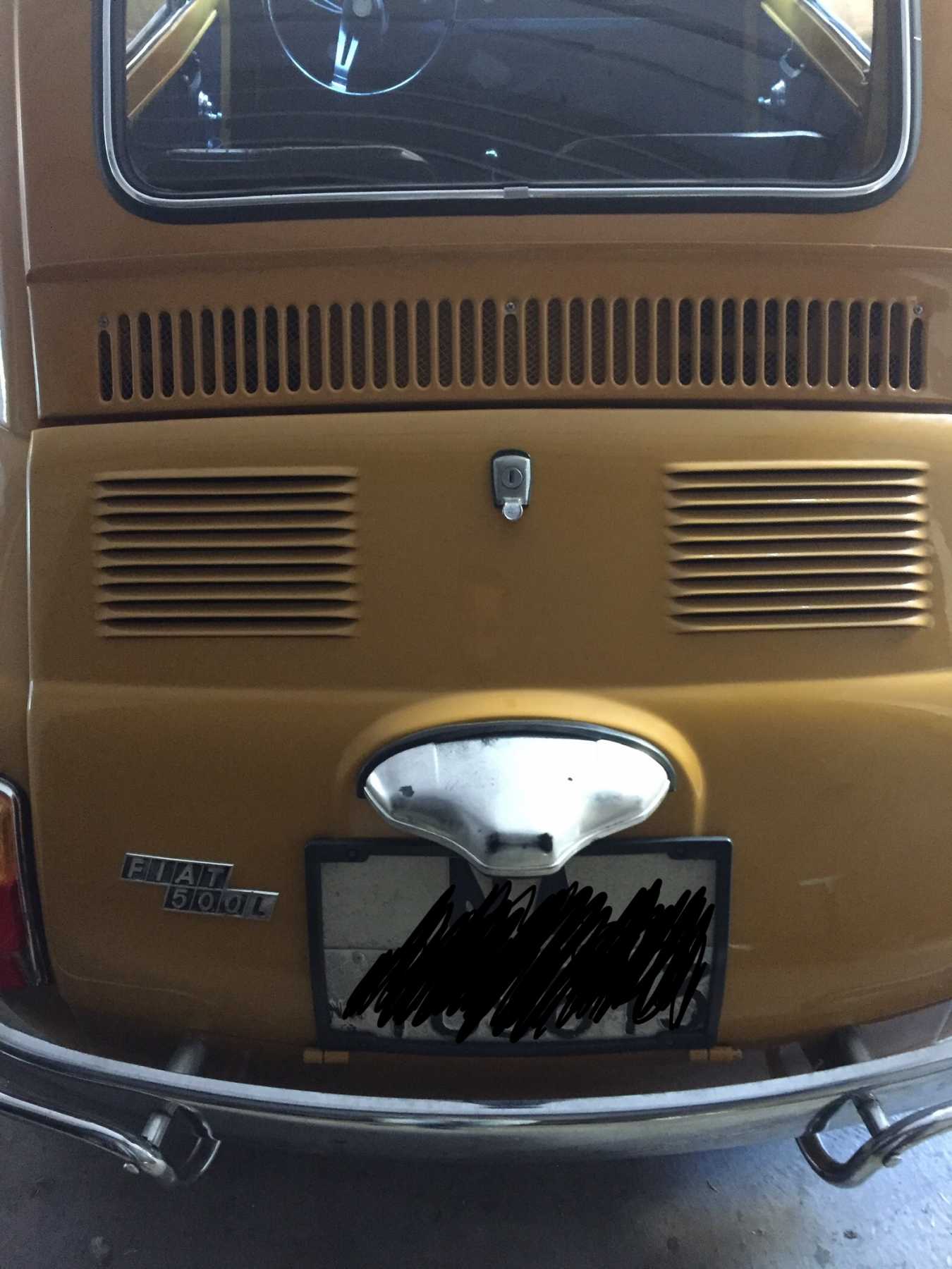

                        mi ricordo che mi avevate indicato il cambio della maniglia per l’apertura del cofano posteriore vano motore.
                        Mi sapete indicare quale sia quella corretta per il modello del 1972? Anche la luce targa la ritenete corretta?
                        #487435

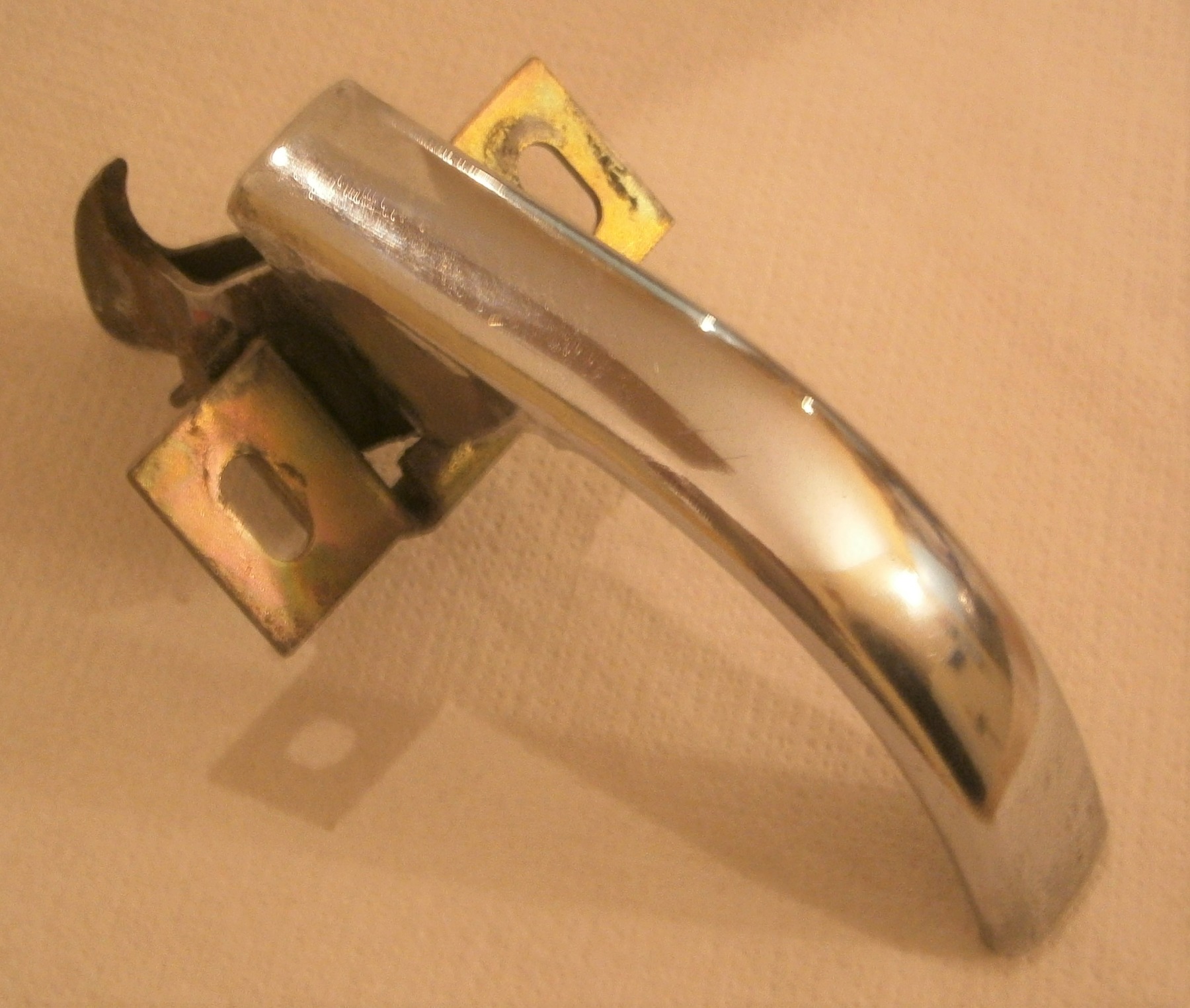

                          La luce targa in plastica è corretta anche se un pò “vissuta”, purtroppo ripristinare la cromatura è praticamente impossibile ma si trovano ricambi moderni di buona fattura con pochi euro, la leva di apertura del cofano motore originale è in metallo cromato, come questa:

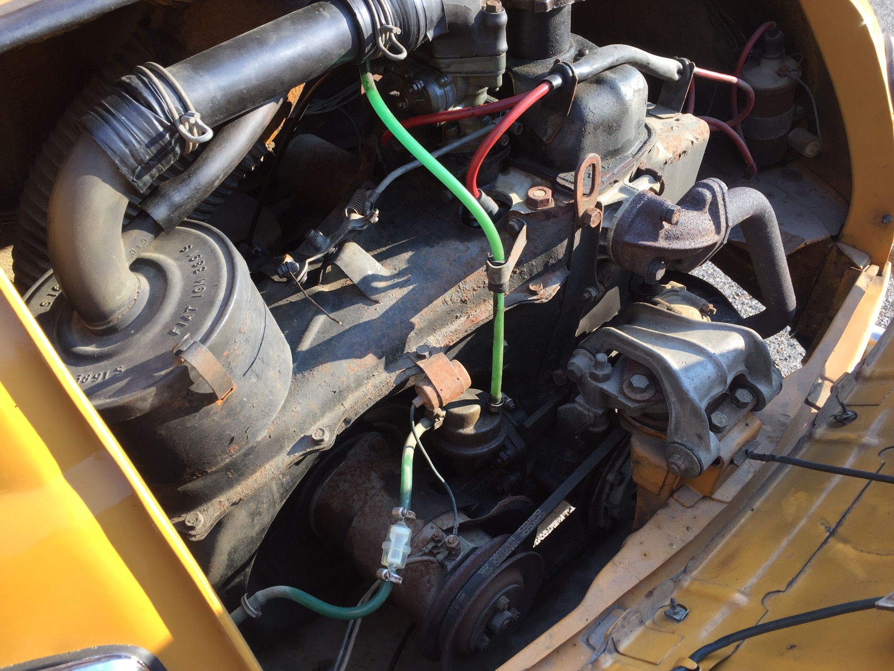

                              ecco una panoramica
