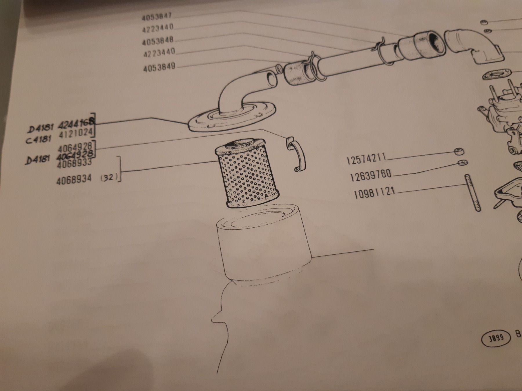

      il mio consiglio è di fare una ricerca in internet con il codice ricambio che dovrebbe essere questo
      4371589

          sul catalogo parti di ricambio viene riportato questo codice
          #487702
          lelemanu

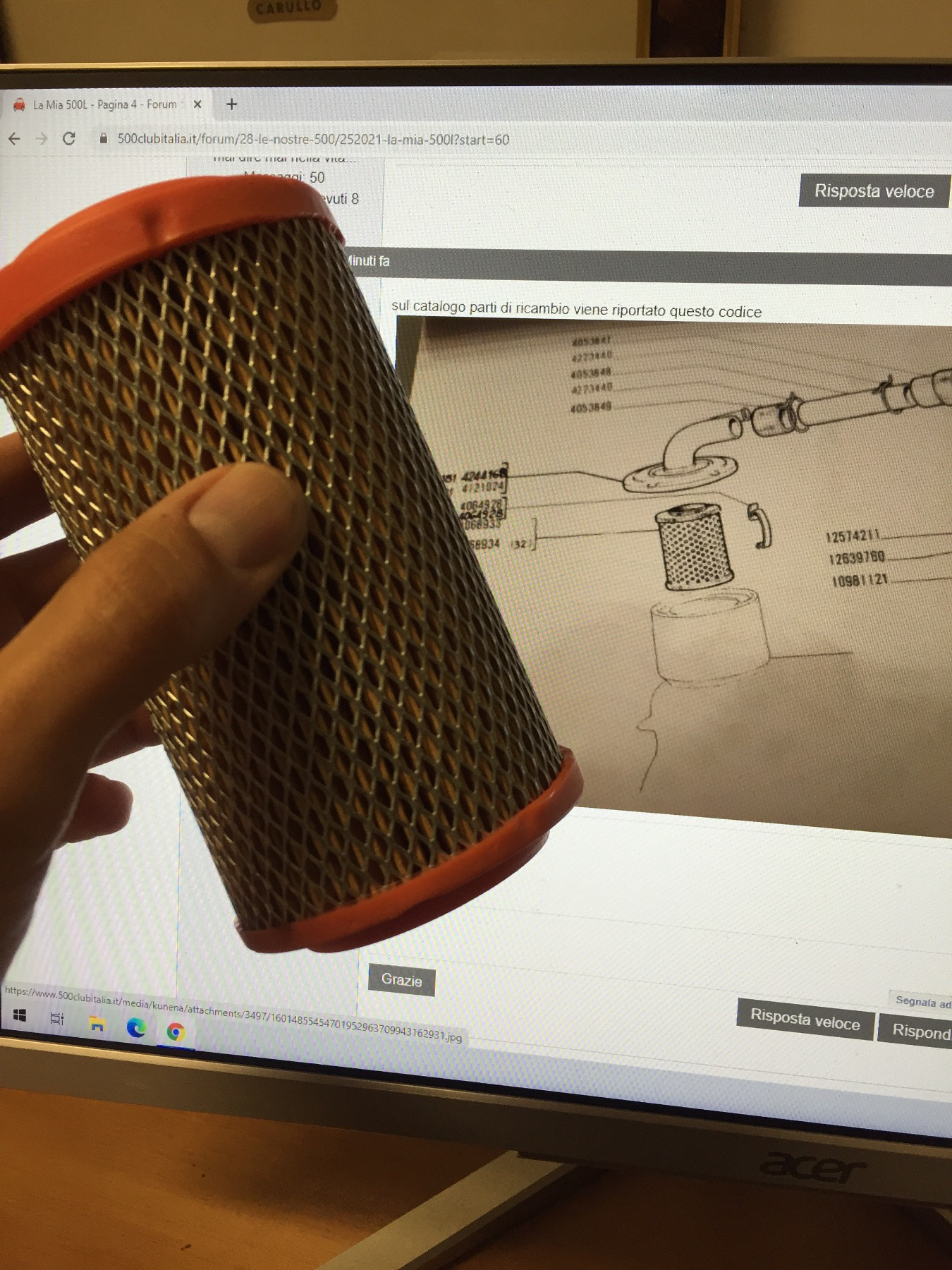

            [quote=”martnuccia” post=365993]sul catalogo parti di ricambio viene riportato questo codice
            [/quote]
            trovato 3€ :woohoo:
            grazie
            il buco del filtro va verso l’alto, giusto?

            #487703
              Assolutamente buco verso l’alto, altrimenti tappi tutto!!!

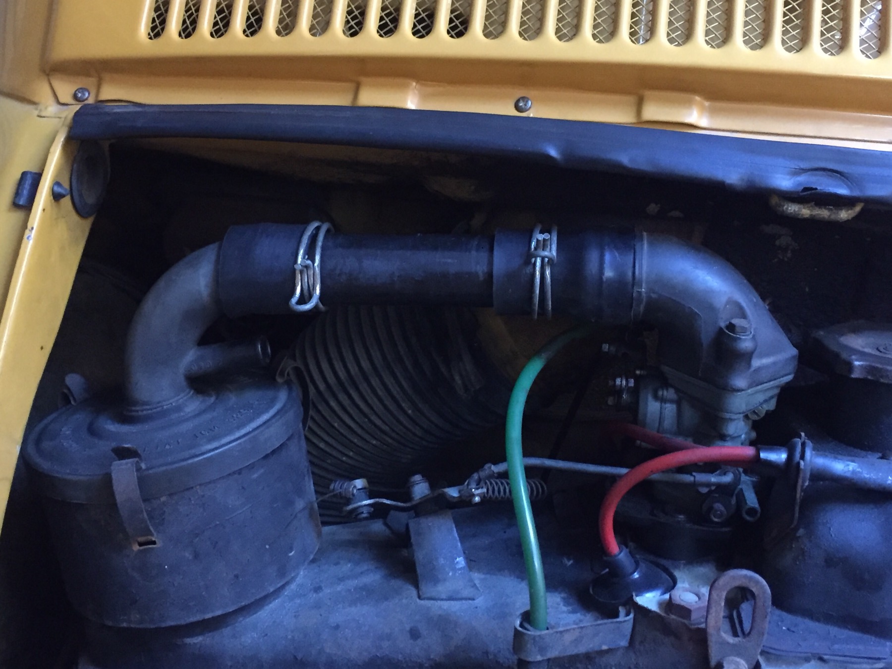

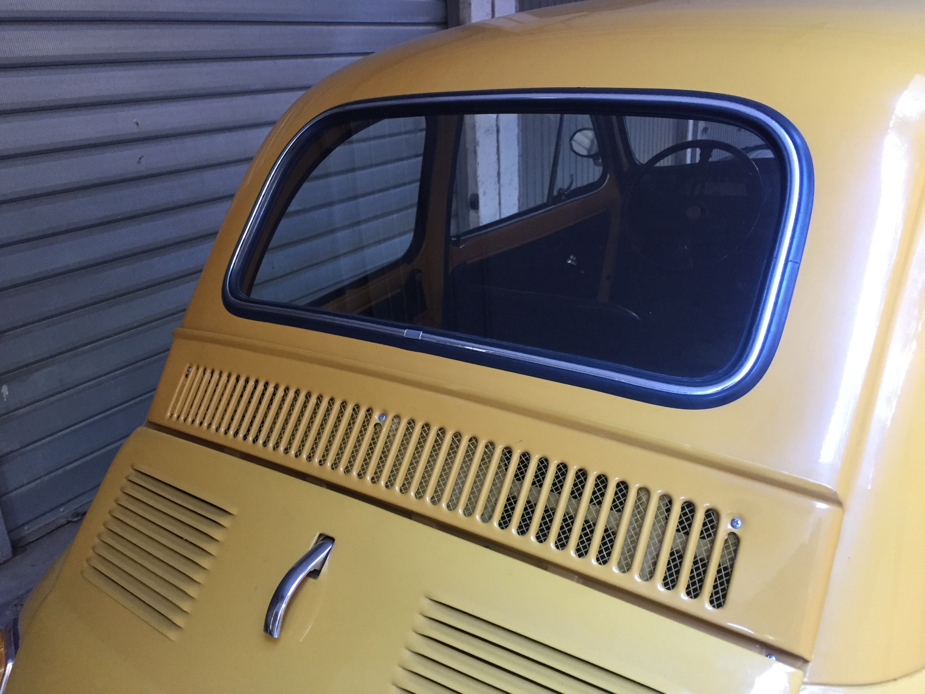

                          ecco il nuovo posteriore con viti riportate a nudo e maniglia apri cofano vano motore .
                          Ho cambiato anche il filtro aria e i manicotti del tubo aria. Una delle due mollette mi sta facendo sudare sette camicie.
                          #487938
                            Miglioramento continuo…
                            Il posteriore risulta ordinato, la “sala macchine” ha ancora bisogno di cure, ma piano piano tutto si fa.
