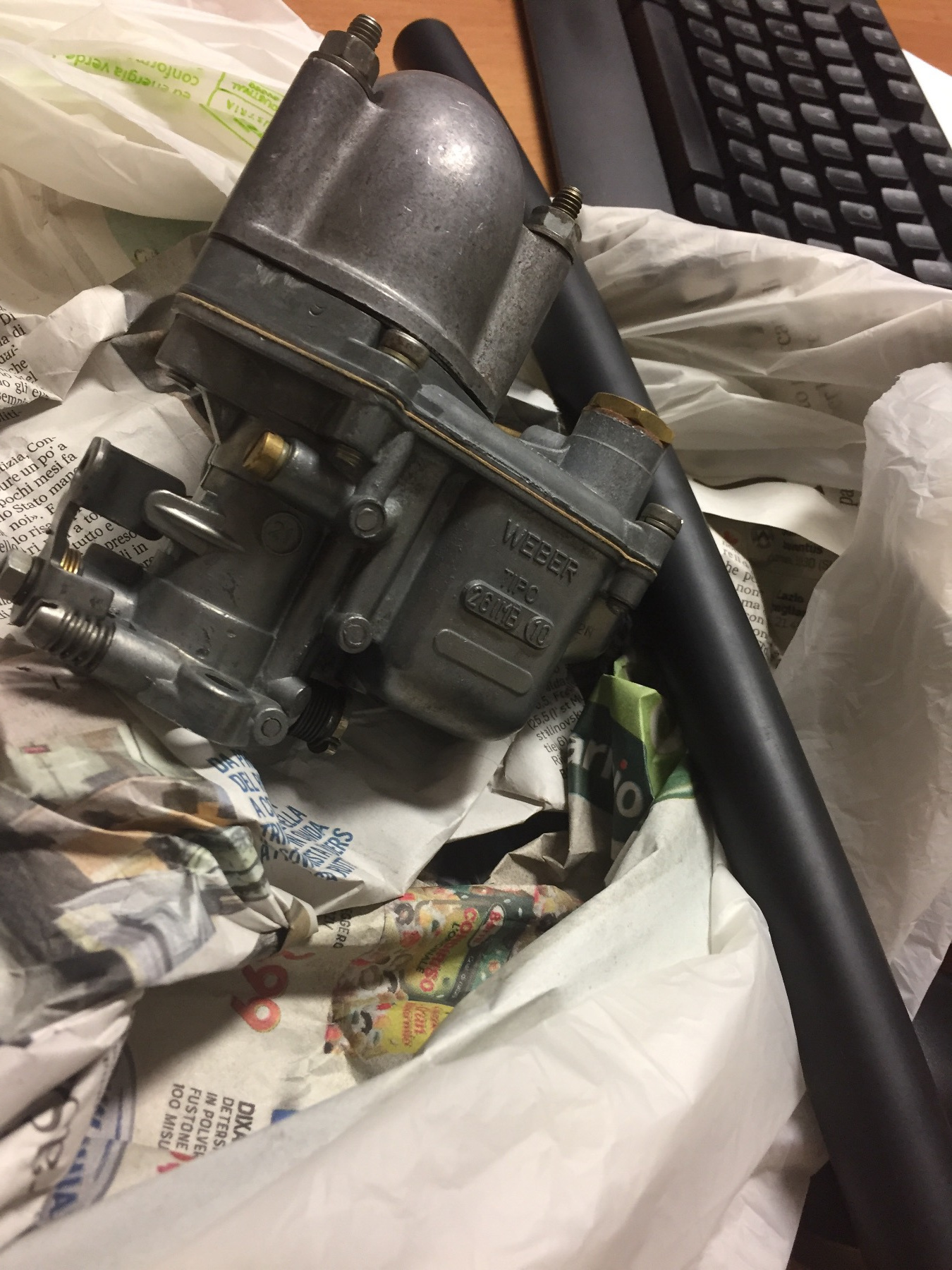

              #488012
              lelemanu
                carburatore preso….e anche il tubo di sfiato dell’olio:) 🙂
                #488013
                  Ottimo, il carburatore è giusto e sembra revisionato di fresco.:like

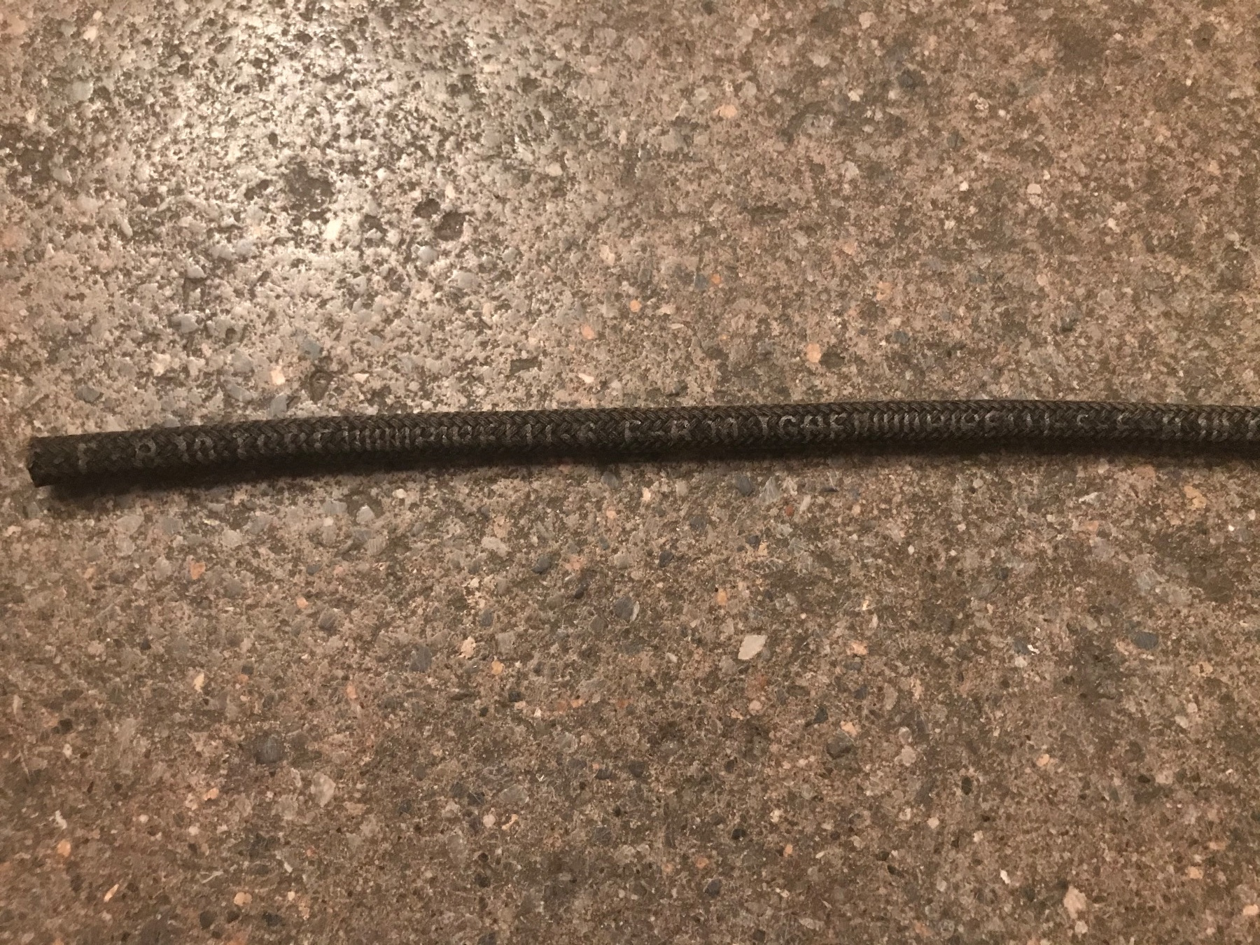

                          #488028
                          rag49
                            Ciao Alessandro, ottimo il tuo risultato della verniciatura del carter convogliatore aria, sicuramente anche la grigia avrà il motore splendente come la rossa.
                            Ma il tubo benzina telato si riesce a trovare ancora?
                            Io l’ho ho ordinato in un sito per ricambi della 500 ma è molto diverso da quello che veniva Utilizzato all’epoca con colore nero della trama di rivestimento invece che grigio scuro.
                            Ne possiedo uno spezzone simile a quello dell’epoca ma mi è stato consigliato vivamente di non utilizzarlo
                            #488038
                            rag49
                              Ecco il vecchio spezzone di tubo
